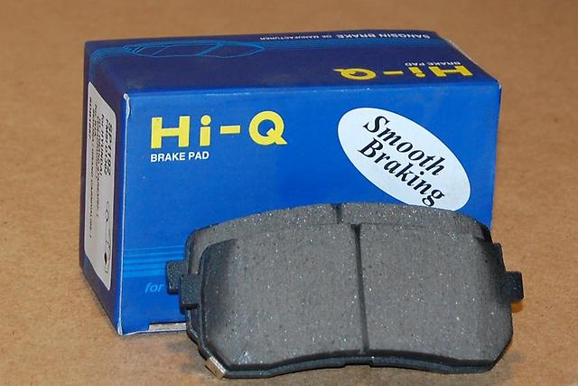

3.) Третий бренд массового сегмента — HI-Q (самый известный в России)

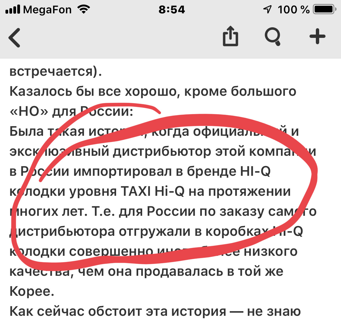

Казалось бы все хорошо, кроме большого «НО» для России:
Была такая история, когда официальный и эксклюзивный дистрибьютор этой компании в России импортировал в бренде HI-Q колодки уровня TAXI Hi-Q на протяжении многих лет. Т.е. для России по заказу самого дистрибьютора отгружали в коробках HI-Q колодки совершенно иного более низкого качества, чем она продавалась в той же Корее.
Как сейчас обстоит эта история — не знаю точно, не отслеживаю эту ситуацию, но судя по невысокой цене HI-Q не все гладко и с китайскими подделками и с TAXI .
P.S. Мой недавний разговор с одним иностранным дистрибутором Hi-Q подтвердил, что все осталось по прежнему – в Россию поставляется колодка Hi-Q качеством ниже, чем она продается в той же Корее, а потому и дешевле…

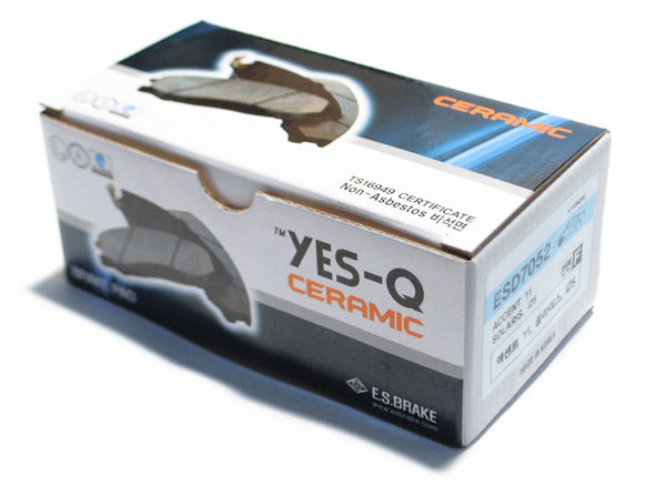

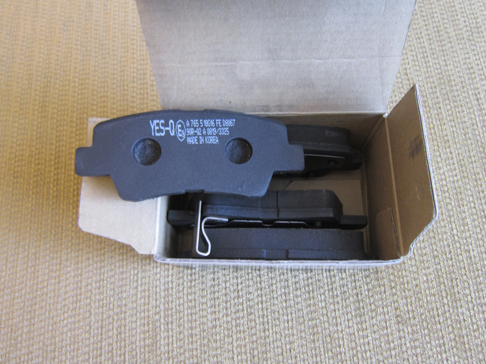

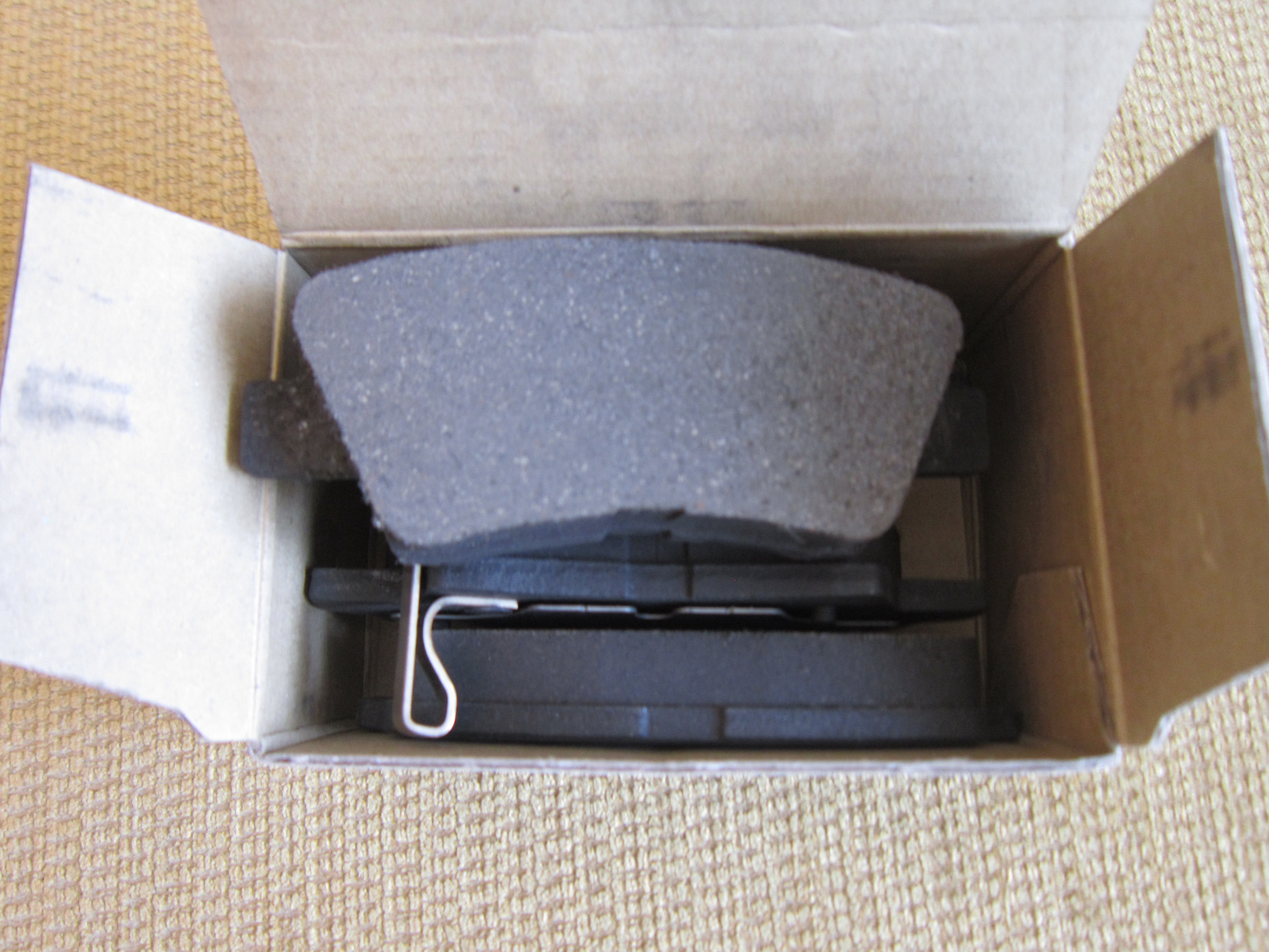

Далее : YES-Q — бренд (E.S.BRAKE — наименование компании производителя).
Владелец и основатель этой компании — крестный отец всей отрасли производства тормозных колодок в Корее. Он был главным технологом на американском "Бендикс", производившем ранее тормозные колодки в Корее. Затем "Бендикс" покинул рынок и начался рост корейской промышленности. И этот самый технолог создал собственное предприятие, и все основные ведущие специалисты по колодкам в Корее — оказались его учениками… И поэтому компания традиционно претендует на роль производителя самой качественной и современной колодки в Корее.
И действительно ! Колодка на высоком уровне и внутри Кореи высоко ценится специалистами. Вот тесты в России — нашел в инете:
www.autodela.ru/main/top/…arline_finwhale_trw_yes-q
Из теста видно, что колодка на уровне TRW и BOSCH…
E.S.BRAKE — одна из 3 компаний, имеющих собственную испытательно-тестовую лабораторию (стоимость ее, кстати порядка 1 млн.долл.) Всего 3 компании имеют такие лаборатории — остальные ходят за тестами к ним…
У E.S.BRAKE так же есть 3 бренда:
1. Премиальный и типа «спортивный» LOCKON (в силу дороговизны в России не встречается).
2. Премиальный HERACLON (в силу дороговизны в Россию так же не поставляется).
2. Массовый YES-Q
YES-Q — занимает второе место по продажам корейских колодок в России после HI-Q…
Китайских подделок не встречается.
Огромный плюс этому производителю — на большой части ассортимента своего массового бренда YES-Q — они используют тормозные смеси с керамическими волокнами (на коробках дополнительно написано в этом случае: CЕRAMIC ) — все другие производители — смеси с керамическими волокнами используют только в премиум линейках своих продуктов. При этом цена на керамическую колодку YES-Q — чуть-чуть дороже, чем тот же ординарный HI-Q, и гораздо ниже чем цена премиум линеек конкурентов.
Минус этого производителя — скромность в России (((…Не тратит денег на продвижение своей продукции в России — видимо не считает наш рынок приоритетным. И оттого и наши покупатели мало знакомы с этим брендом. Но все же колодку эту можно найти и приобрести в России…

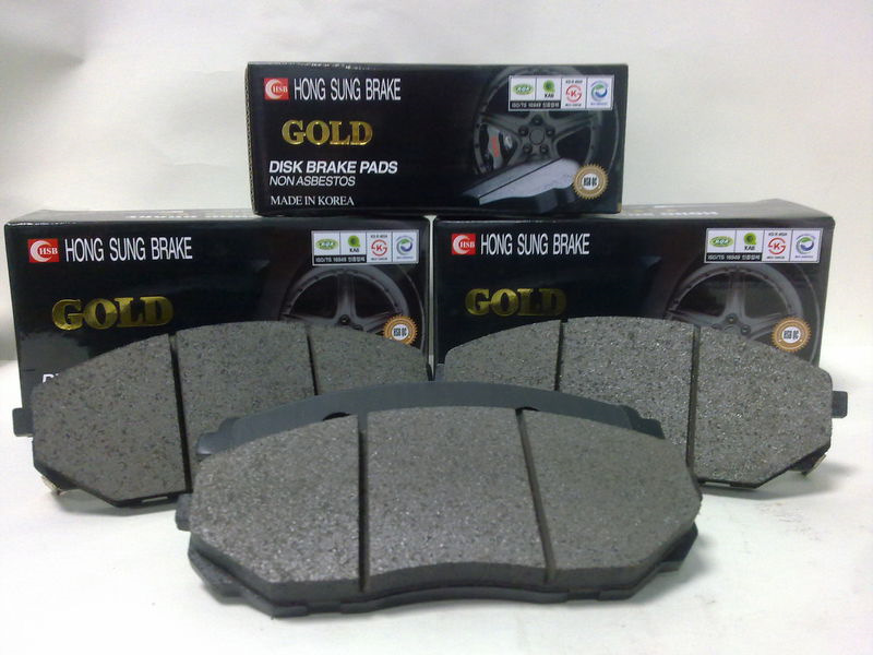

Еще один значимый игрок: HSB (Hong Sung Brake).
Меньше масштабами чем SANGSIN раз в 10, и меньше, чем E.S.BRAKE раза в 2.
Несколько лет назад я бы сказал, что колодка HSB — самая крутая по качеству (и самая дорогая), а сейчас скажу — самая плохая из этой тройки производителей.
Несколько лет назад был корейский коррупционный скандал в Корее — руководство компании по-пересажали и компания очень сильно "просела", в т.ч. "просела" по качеству продукта, и как следствие потеряла свой рынок.
Несколько партий HSB еще того отличного качества приезжали в Россию. Бренд AMD (см. блог про AMD – Авто-Медон из г.Красногорска) — только что зародившийся паковал их в свои коробки и продавал по себестоимости (потому что дорого) — для раскрутки собственного бренда.
На сегодняшний день колодка HSB — очень сильно потеряла в качестве. Даже внешний вид их продукта по отношению к тому, что было — разительно изменился в худшую сторону. Точно не могу сказать – пакует китайскую колодку дешевенькую или сам производит HSB такого качества колодки для компании ШАТЕ-М, или ШАТЕ-М грешит упаковкой китайской колодки в бренд HSB… Знаю только одно – колодка, продающаяся на корейском рынке и на рынке России – принципиально отличаются по уровню качества !((((
В России колодка продается через белорусскую ооочень крупную компанию ШАТЕ-М…
Брендов у HSB "развелось" вагон в последнее время. Позиционирование их не однозначное…Путаницу в головах своих клиентов посеяли приличную. Основные бренды:

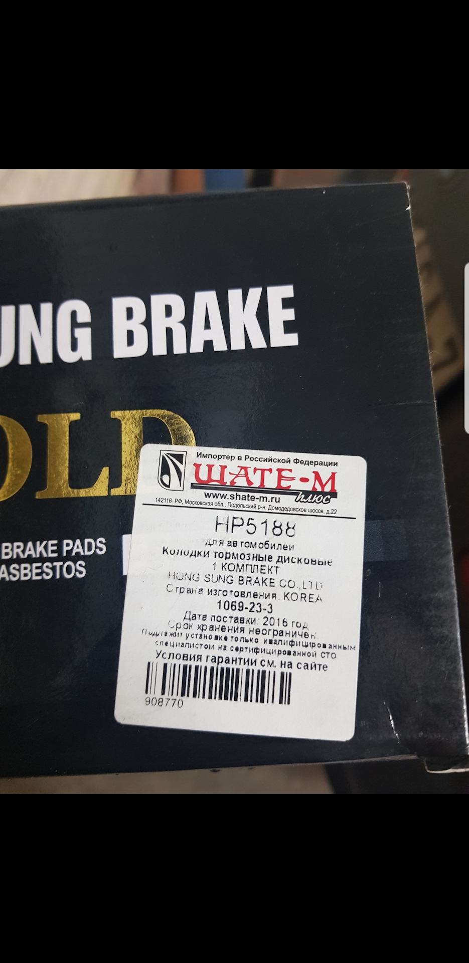

GOLD HSB — поставляется в Россию через "батькину" ШАТЕ-М
PREMIUM GOLD — в России встречается редко и качество его на хорошем уровне.

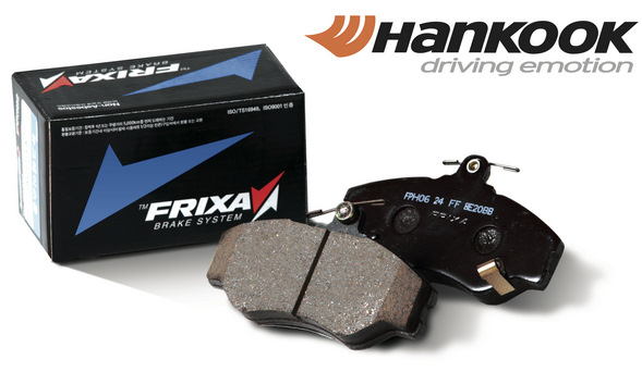

Фрикса (FRIXA) — один из самых "мертвых" (с точки зрения и качества продукции и соответственно занимаемой доли рынка в Корее)…Он 2 раза банкротился, каждый раз пытаясь хоть как то утвердиться на рынке с новыми инвестициями и хозяевами…И назывался он : HANTA BREAK.
В итоге его за долги забрал себе концерн Гангук (выпускающий одноименные шины)…Как и положено в большой корпорации Фрикса осталась "пащенком" в составе концерна…Появилась новая яркая упаковка, качество продукции и доля рынка осталась той же…И в конце концов и концерн Гангук избавился от этого завода недавно…
В России дистрибутор Фриксы пытается ее продвигать, с помощью PR-ухищрений (примеров мы видим в Драйве2 множество), когда например идет подмена понятий в виде размещения фотографий и хвалебных отзывов премиум-линейки Фриксы под видом основной линейки продуктов и характеристики дорогой Премиум-линейки выдаются за характеристики всех колодок Фриксы, а это далеко не так…Слабовата основная линейка Фриксы по характеристикам – можно в инете найти результаты неоднократных сравнительных тестов этой колодки.
Усилий по продвижению FRIXA много – посмотрите на публикации по ней, написанные как под копирку…в одном и том же стиле примерно…

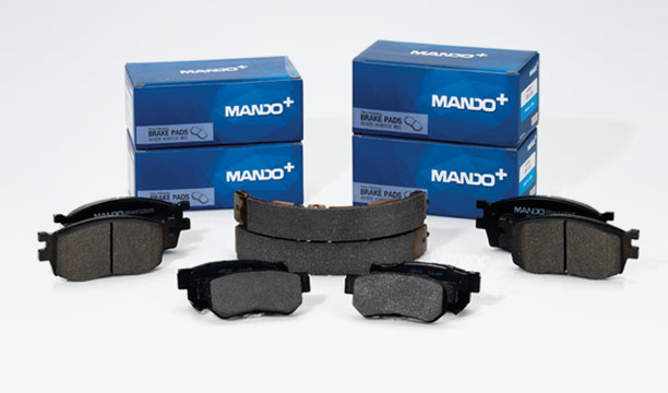

MANDO / MANDO+.
Про подвиги этого бренда на рынке запчастей я уже писал неоднократно в своих блогах, и в т.ч. в блогах в сообществе…Аналогичная история у них и с тормозными колодками (это же характерно для всего ассортимента продукции MANDO, кроме стартеров и генераторов — они действительно хороши !). …
Для рынка автозапчастей (НЕ ПУТАТЬ С ПОСТАВКАМИ НА КОНВЕЙЕР) — MANDO размещает заказы на производство автозапчастей на разных "худеньких" заводиках в Корее и Китае, зачастую не взирая на качество ! В погоне за большей прибылью, потому как купив плохонькую продукцию на маленьком заводике за дешево — можно снять премиальное большое вознаграждение за счет известности бренда ! А известность бренда обеспечена поставками качественной продукции на конвейер совершенно с других заводов и другого качественного уровня И СТОИТ ОНА ГОРАЗДО ДОРОЖЕ !
Известны старые проблемы, которые сменяют друг друга уже давно –разваливающиеся на части колодки МАНДО, и ее "плывущие" тормозные характеристики при разогреве, и отклеивания их от металлической подложки…Доля рынка колодок МАНДО в самой Корее — так же ничтожна, как и Фриксы…И делают колодку МАНДО на заводике по имени DONG WOO …и еще на нескольких маленьких заводиках, потому что с одного маленького заводика трудно собрать ассортимент на все автомобили…
Хочется только добавить к своим словам такую убедительную фотографию, относительно МАНДО :
www.drive2.ru/l/9187918

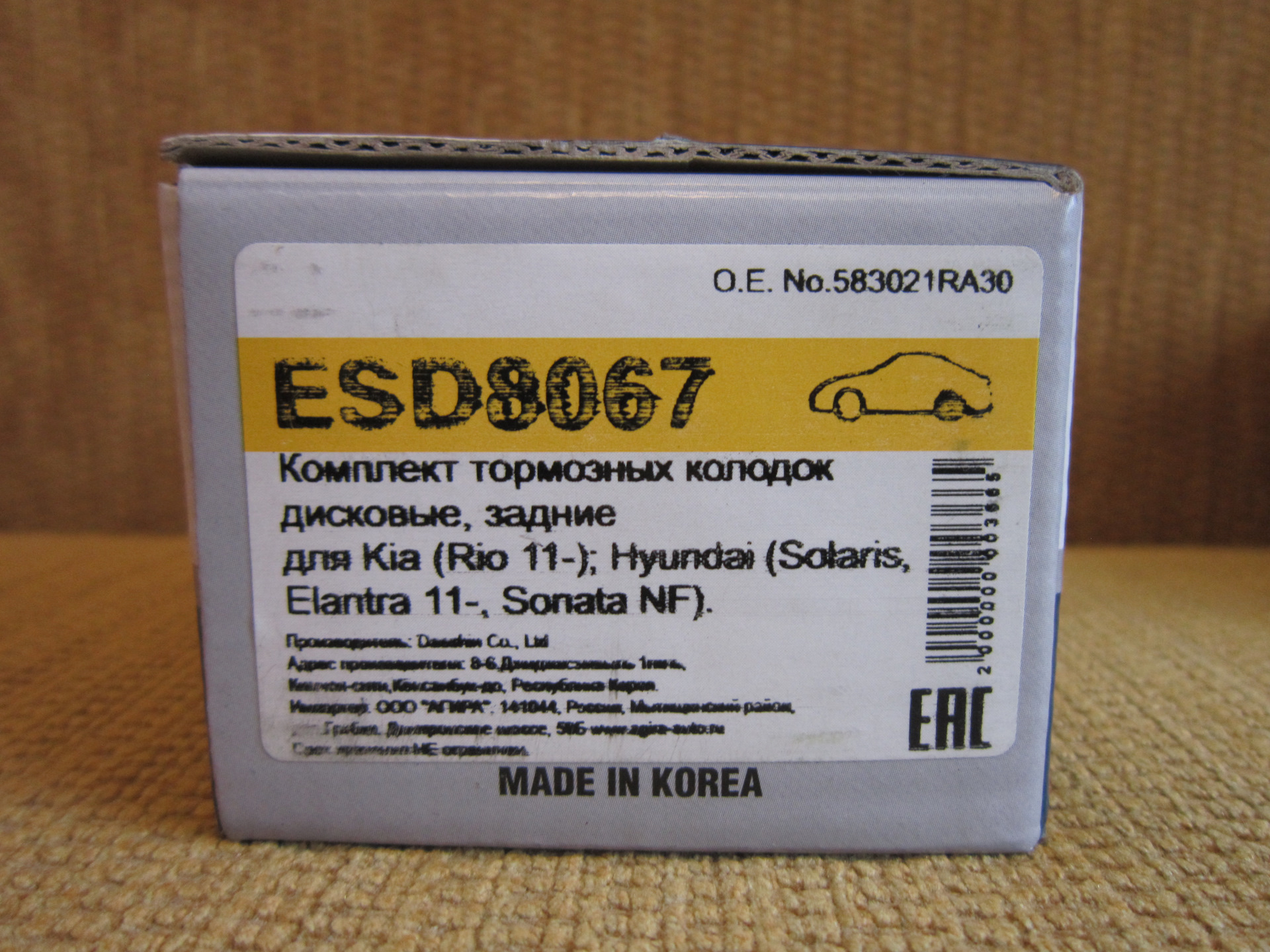

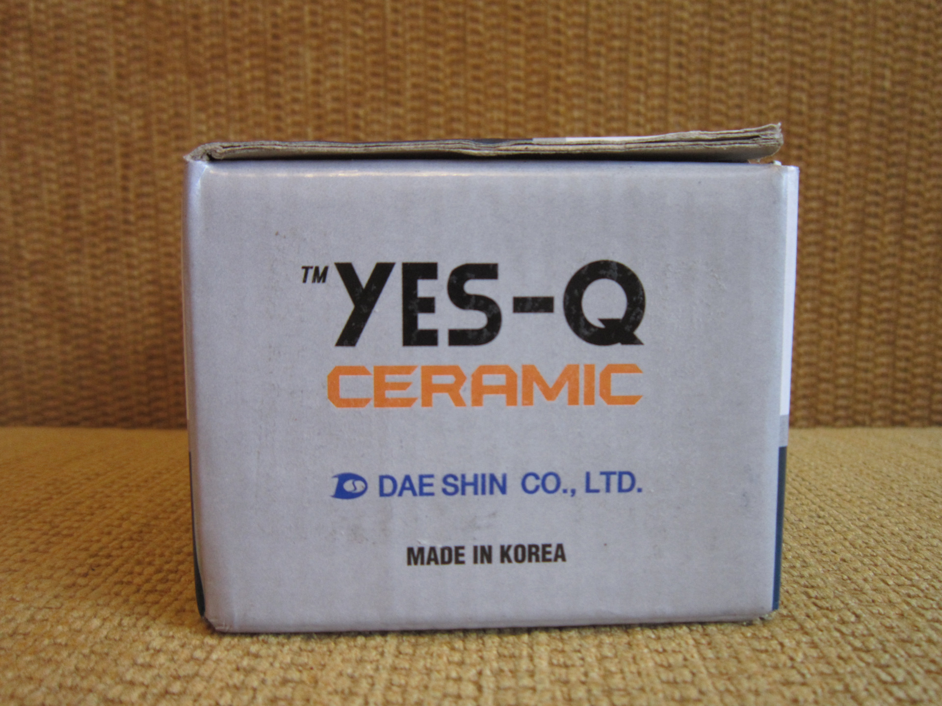

Yes-Q сейчас вообще продаются? Что то ни в одном каталоге нет в наличии. В прошлый раз их ставил, проехал уже 70 тыс. отличные колодки!
Здравствуйте. По моему не возят их сейчас. Сам давно не вижу.
Вот ответ импортёра:

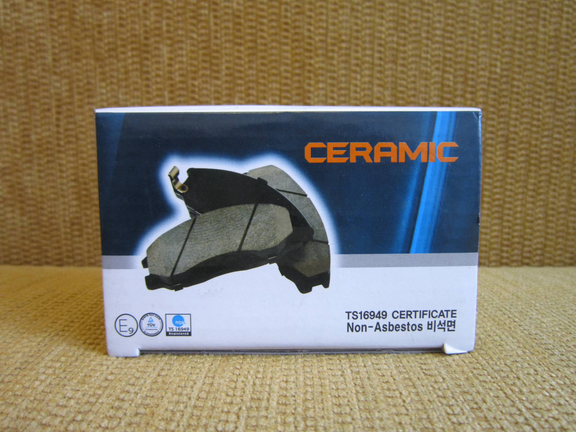

Добрый день! Тормозные колодки YES-Q Ceramic постепенно выводятся из ассортимента. Вместо них теперь завозим колодки в бренде ARIRANG. Качество хорошее.
Вместо ESD7042 будет ARG28-1059.
Очень жаль yes-q😭
А Ариранги тоже керамика?
Да, керамика.

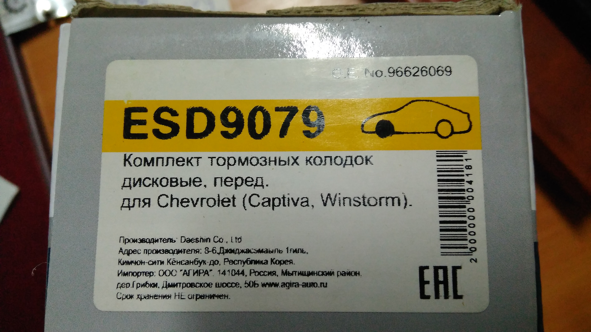

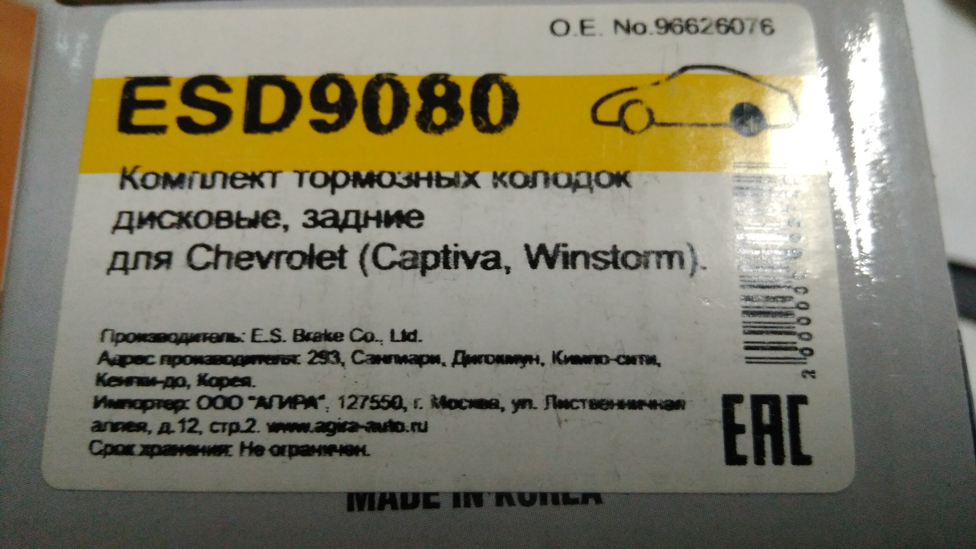

Добрый день! Я представитель компании импортера колодок YES-Q ваши колодки ESD7052 передние и ESD8067 задние. В emex точно есть.

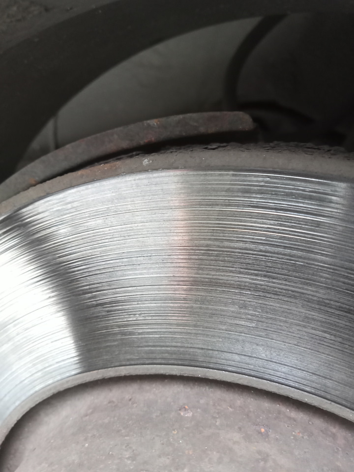

Yes-Q жрут! диск Sangsin. проехал 25 тыс.

Йес кью у меня диски пожрало www.drive2.ru/l/533628728161337691/

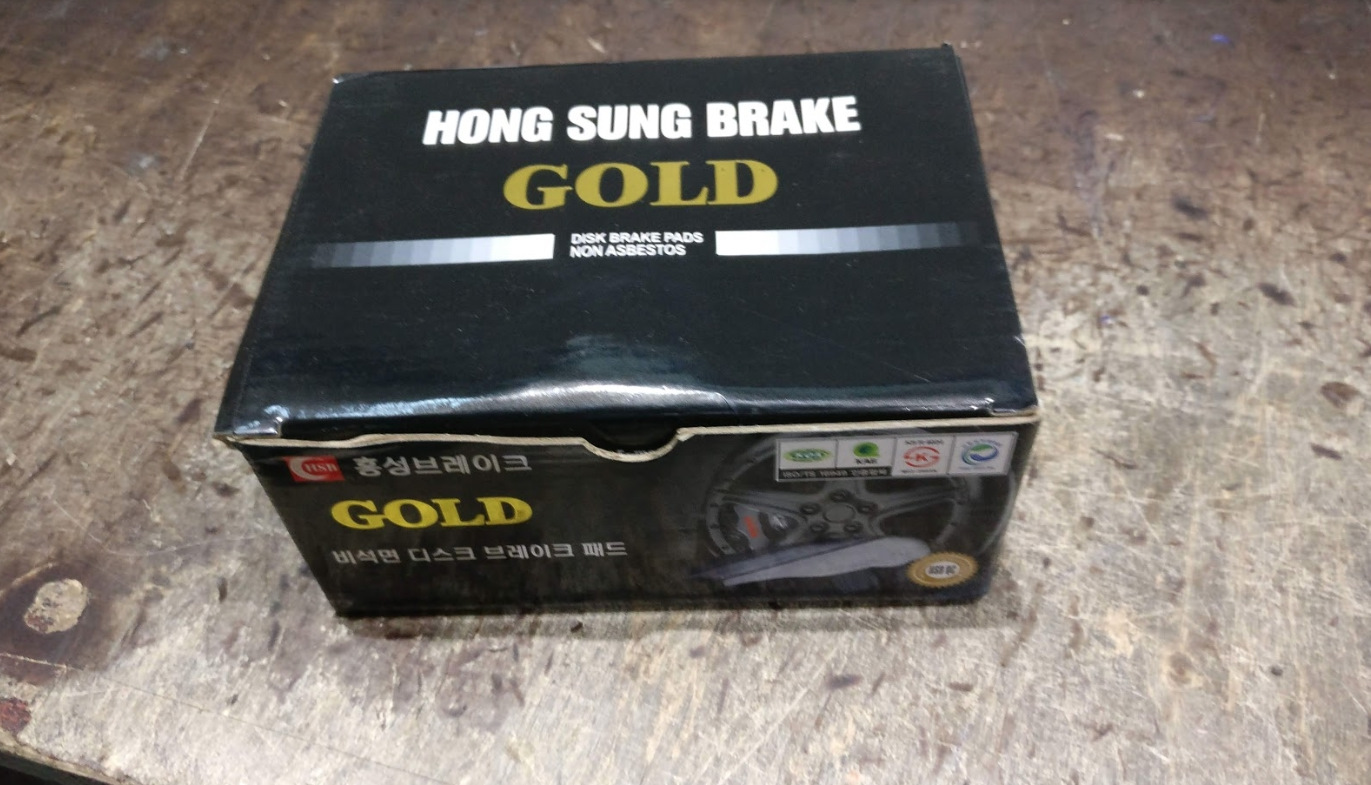

HSB GOLD — говяные колодки, тормозят не плохо, НО! диск очень сильно бороздят и пилят.

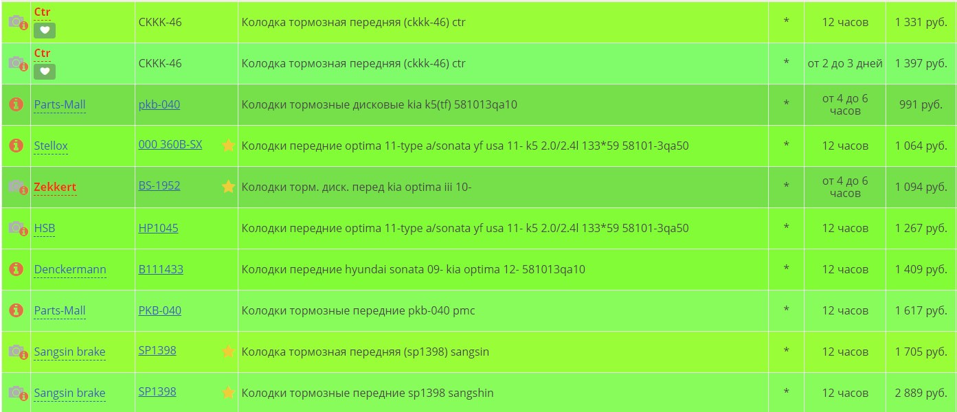

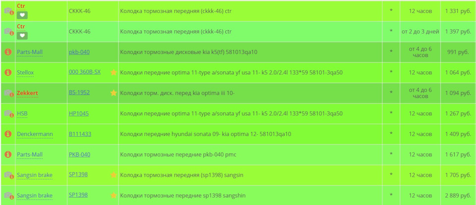

А по колодкам CTR что скажете? В частности интересуют CKKK-46. Просто — приходится выбирать из данного списка)
Из этого списка сангшинг (HI-Q) возьмите…
Так это же та… БОМЖ серия их(
Из вашего списка думаю это лучший вариант…
На момент Вашего ответа — уже заказал CTR)

DAE SHIN Co
E. S.Brake
Мне прислали из Емекса колодки Yes-Q ESD9080 и ESD9079
Вопрос в том, что производитель на упаковке разный (E, S.Brake в др случае DAE SHIN Co) и адрес импортера ООО "АГИРА" отличается.
Состав колодок также визуально разный.
Слева на фото колодок c вкраплением медных частиц, справа без
Здравствуйте. Есть такая история — Дашин купил компанию ЕсБрейк год назад. Поэтому название производителя другое. Технология и бренд не поменялись. Все осталось прежним, кроме того, что Дашин инвестировал деньги в строительство ещё нового завода по производству этих колодок. Новый завод уже работает…Агиру не отслеживаю — вполне могли юр.адрес и поменять — это не проблема
День добрый. Я бы не заострил на этом внимание, если бы сначала визуально не понял, что состав колодок разный. В одном есть вкрапления (возможно меди), а в др нет. Хочется понять в какую сторону пошло качество …
Во многих странах мира приняли экологические ужесточения. И поэтому медь должна быть запрещена к применению в колодках в ближайшие годы. Ее постепенно выводят производители из состава, заменяя другими материалами. Эскью идёт в сторону замещения меди на керамику …

Ханкок фрикса S1 керамика с коэффициентом трения 0,5 в отличие от 0,35 простых колодок. Тормозят так же как и EBC green проверено на себе!

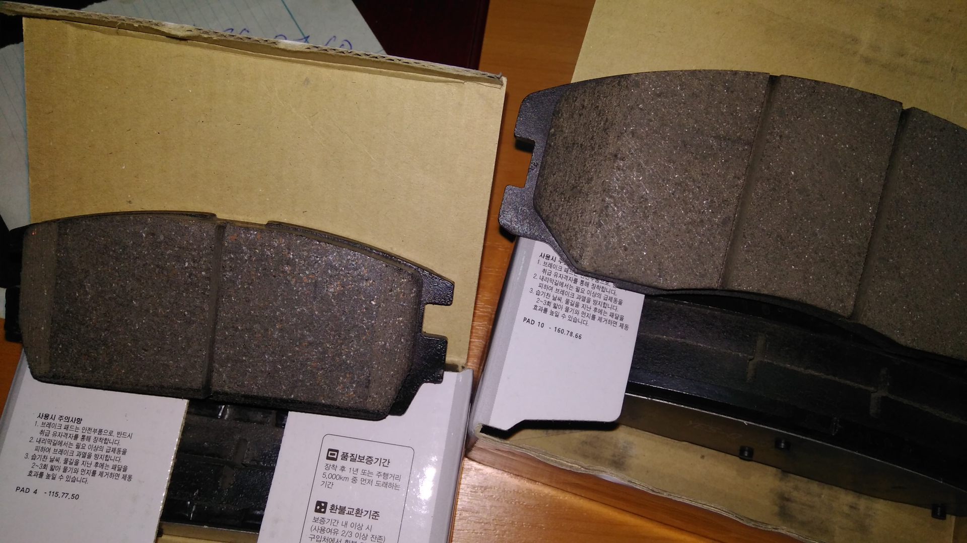

Внутри вот что лежит.
Приветствую! В очередной раз заказал колодочки YES-Q на Солярис. Приехали вот такие. артикулы те же, коробки почти те же. Только фирма производитель теперь не ESB, как раньше, а DAE SHIN CO LTD. что можете сказать по этому вопросу? Нормальный производитель? Я так понимаю сменился? Спасибо!

Главные компоненты колодок фрикса-кевлар и гексатитанат калия www.brakepads.ru/brand/tormoznie-kolodki-hankook Кевлар теряет механическую прочность при нагреве 200-250град., а при 450 разлагается.А гексатитанат калия отличается низким значением коэффициента трения journals.ioffe.ru/articles/viewPDF/12280 И как это всё увязать с хвалебной рекламой и восторгом потребителей?
Я когда Фриксу получил прилепил магнит- еле отодрал, смесь очень металлическая, меди- бронзы нет и тем более кевлара брал по совету драйва Fpd012
мне видимо повезло на мандо. Стойки и колодки живы здоровы и работают окей :)
купил HSB GOLD — после оригинала особо не заметил изменений. оригинал стер за 22к километров

Откуда информация про "замены HI-Q на TAXI Hi-Q" ?
От первоисточника. Сотрудников Sangsin…
