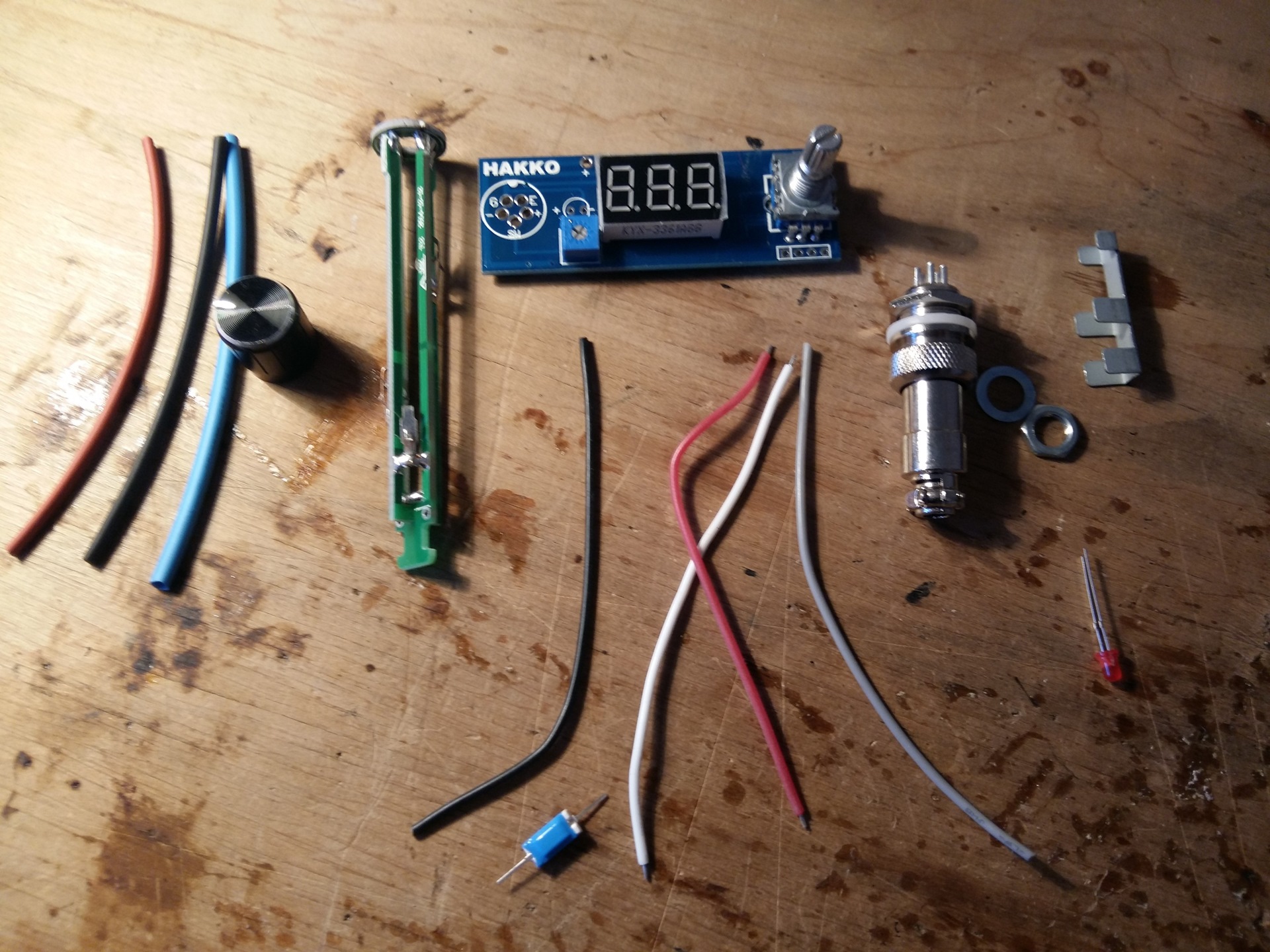

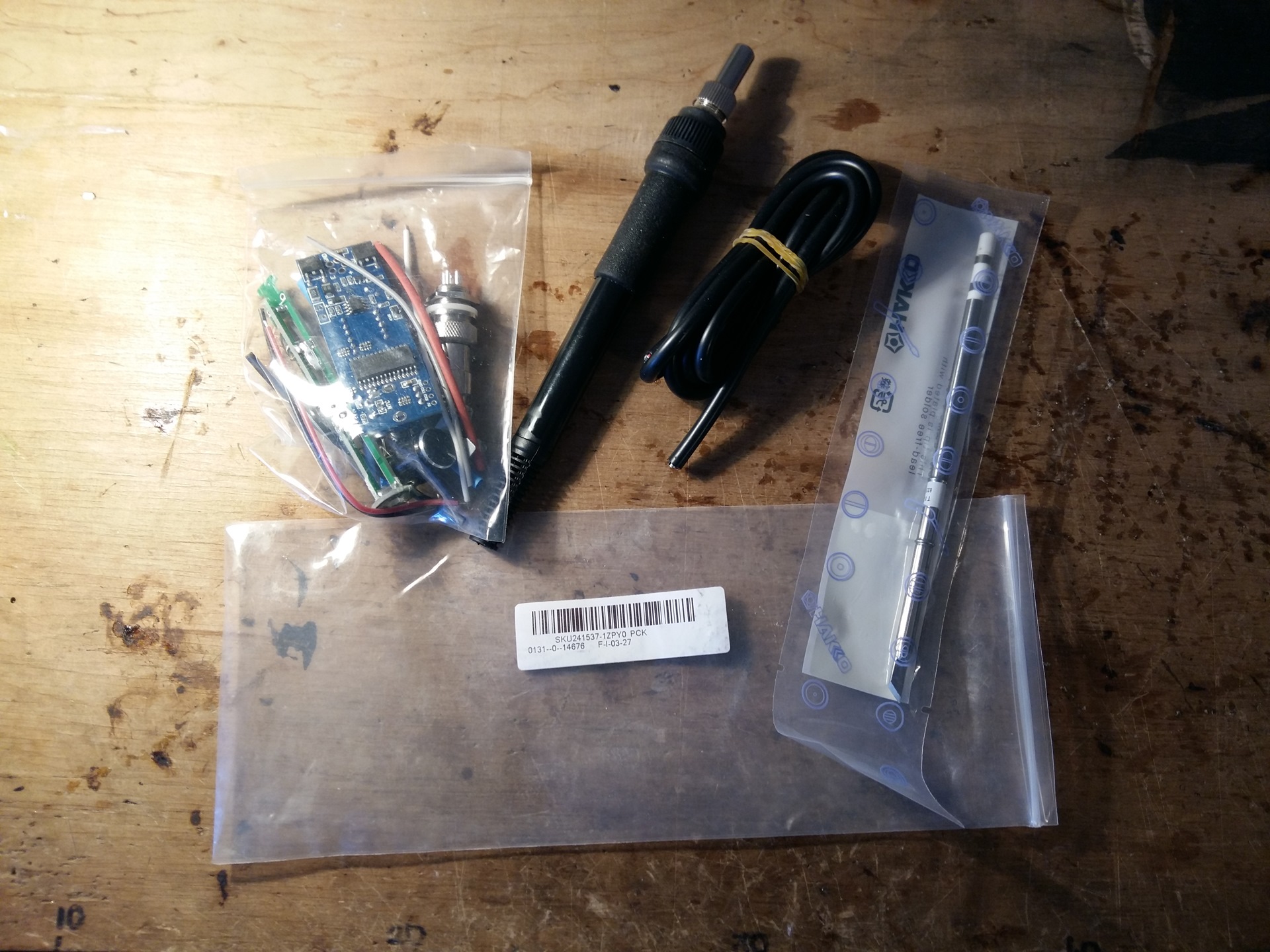

Кит для сборки ПС пришел в таком виде:

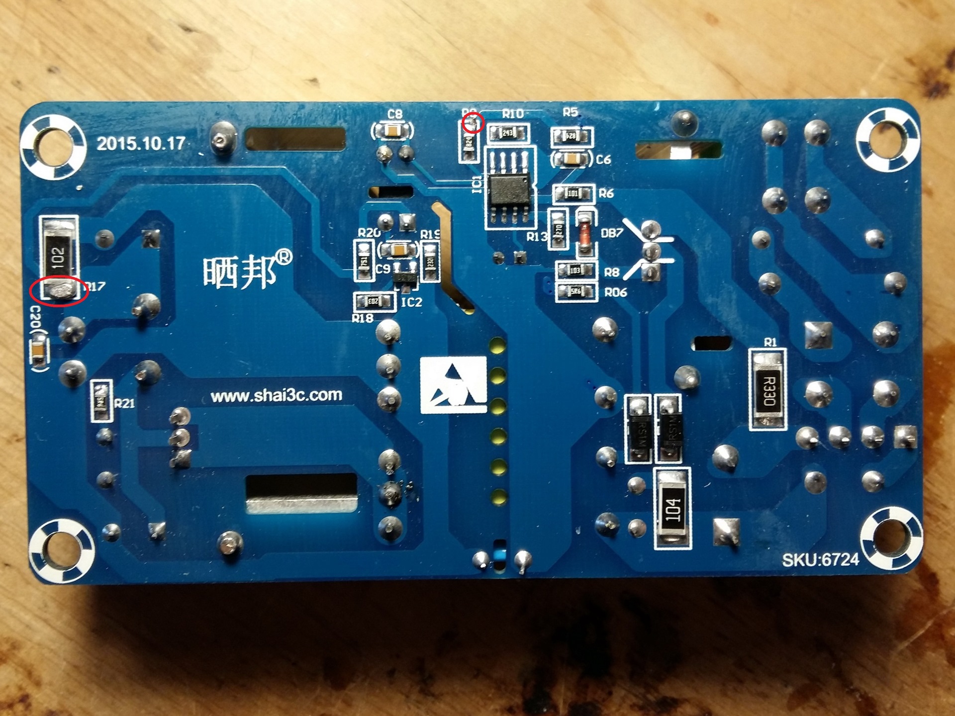

Контроллер т.н. крайней версии — с зеленым циферным индикатором, без резистора, который надо выпаять при питании больше 20В, и с разорванной линией "test" (кнопка энкодера не работает).

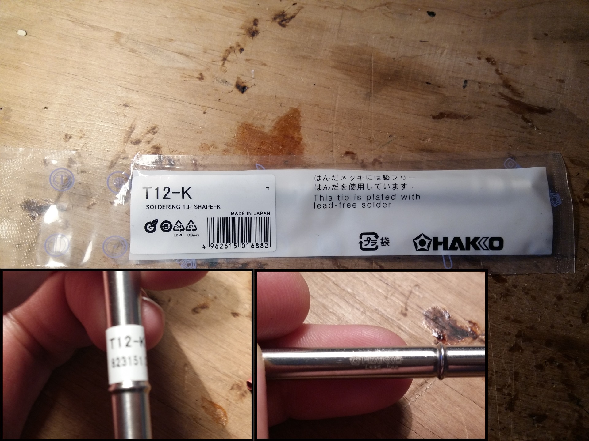

На мой неопытный, в плане оригинальности Hakko, взгляд, комплектное жало Т12-К — оригинальное. А даже если и копия, то очень качественная и работает прекрасно.

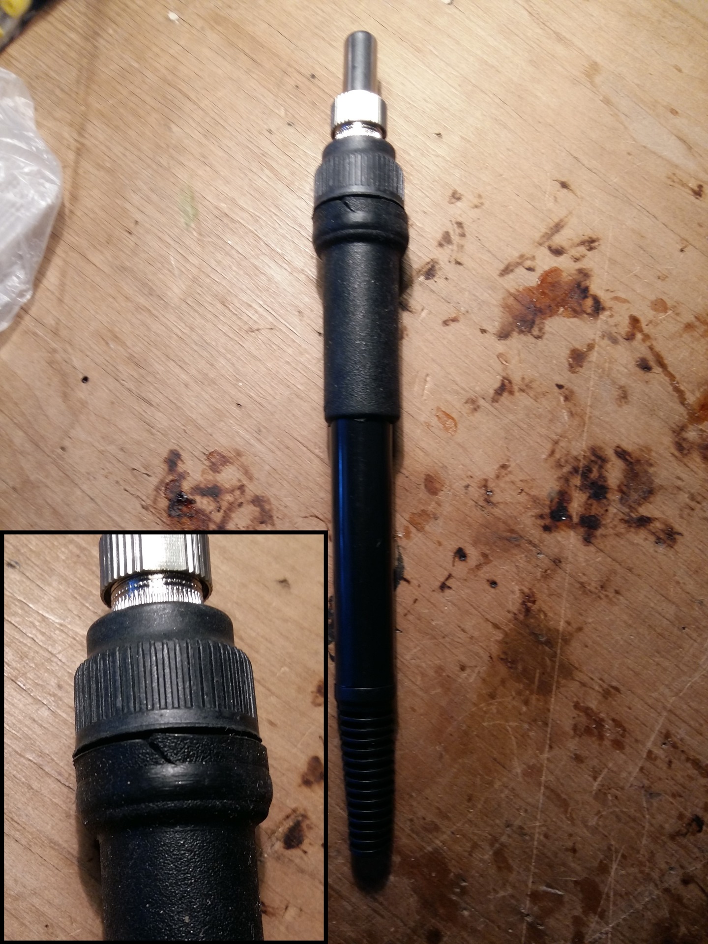

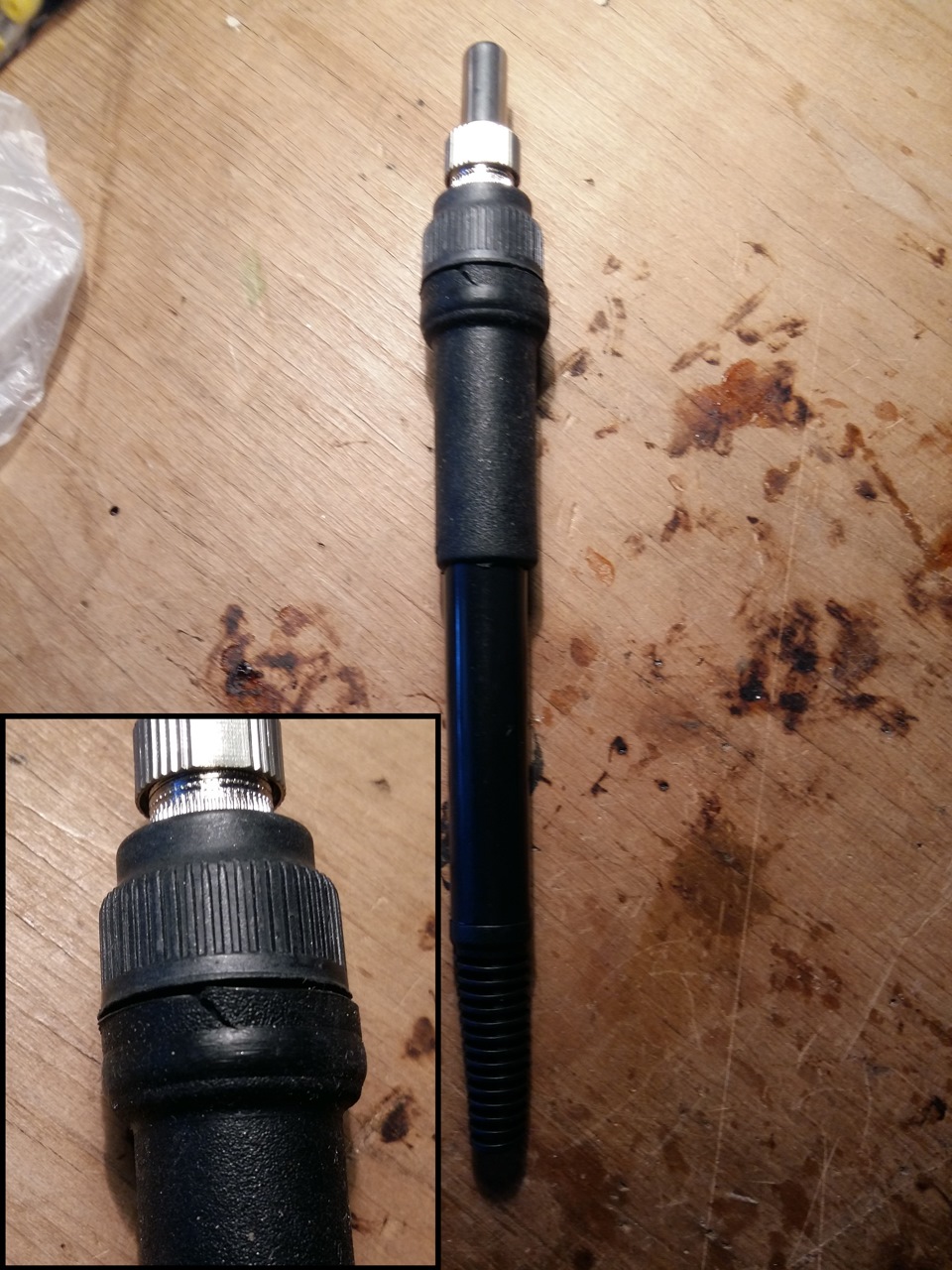

Ручка со страшным дефектом =) :

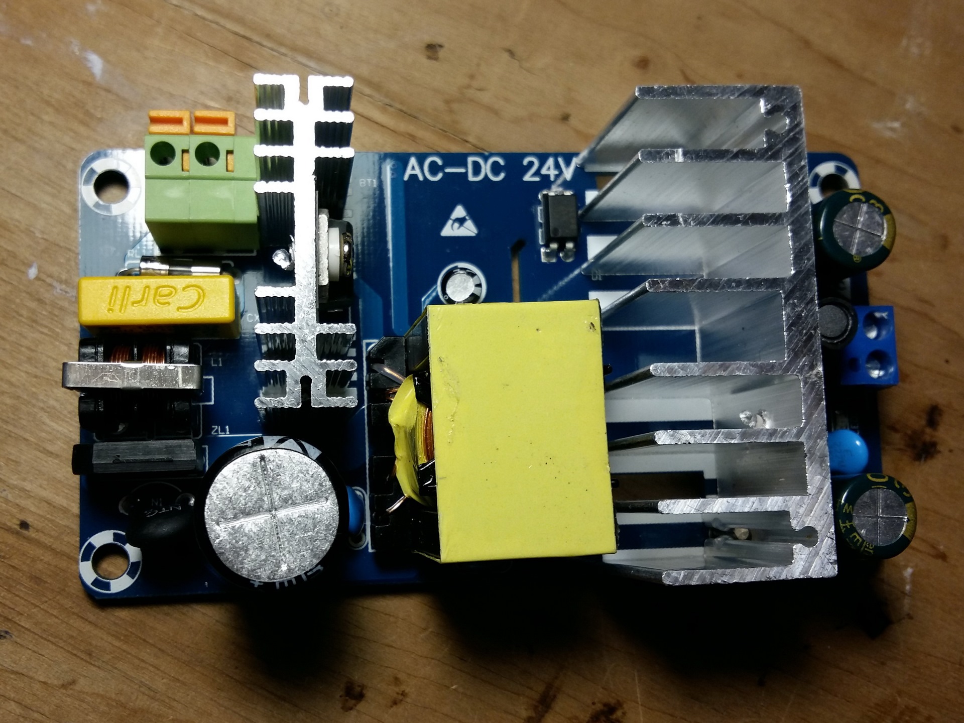

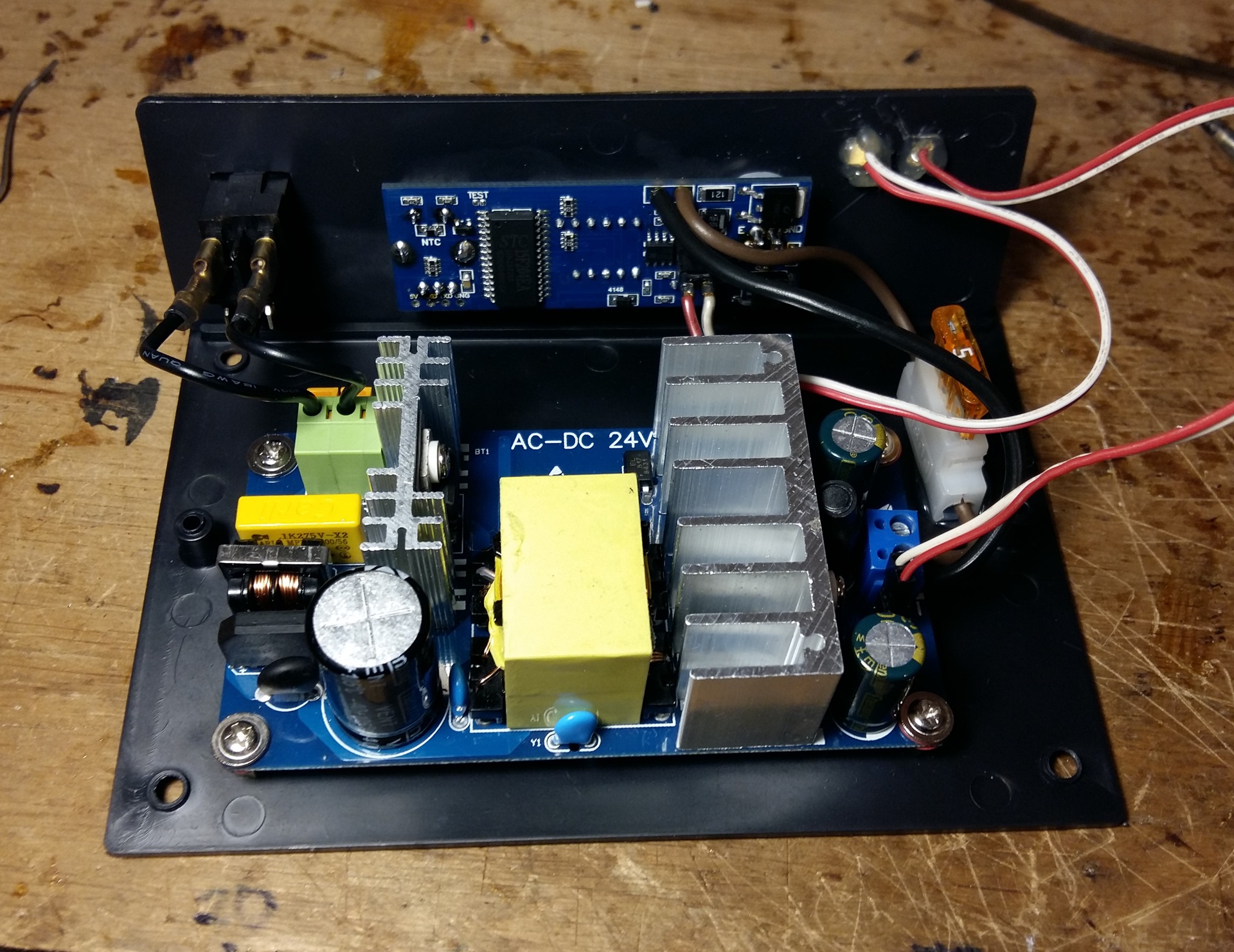

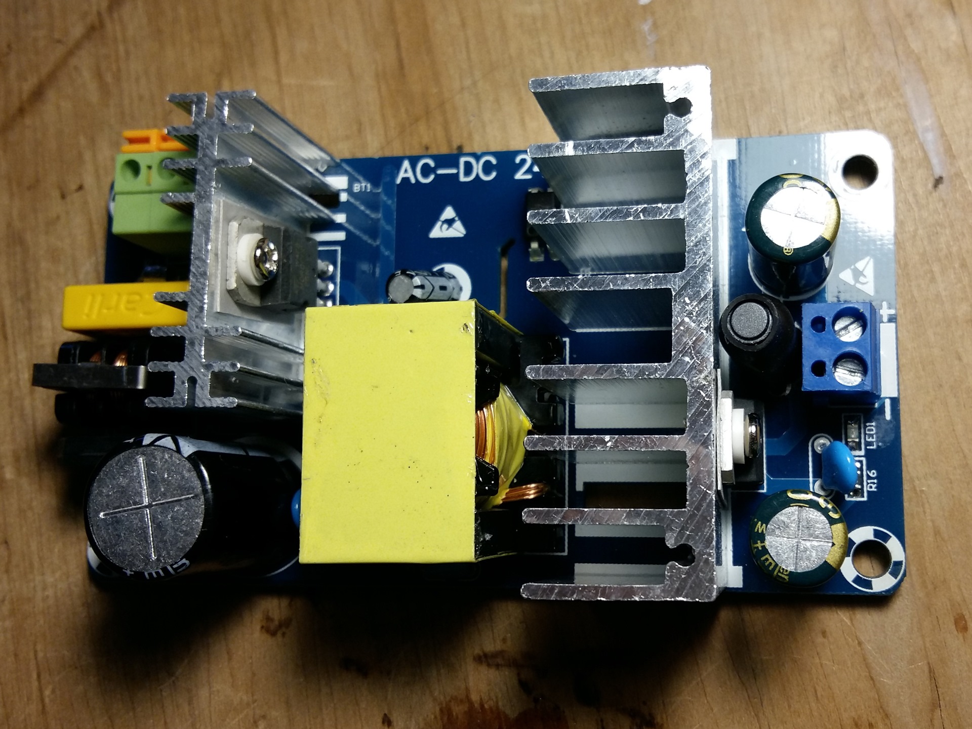

Блок питания, несмотря на одновременный заказ, ехал на 10 дней дольше. Пока ждал БП, использовал ПС, собранную на проводах на столе, с питанием от БП ноутбука 19В — впечатления крайне положительные.
Блок питания выглядит так:
Кит собрал, заменив светодиод индикации 2-контактным разъемом PLD, для выноса СД на панель отдельно от платы управления. Запаял между собой площадки "test" на обратной стороне платы для возвращения к жизни кнопки энкодера, которая предоставляет доступ в меню настройки и калибровки. Энкодер выпаял и запаял назад уже после монтажа платы на панель корпуса — так оказалось легче подогнать детали. Плюс он изначально был криво припаян.
У блока питания заменил выходной клемник — китайский какой-то совсем хлипкий был. Исправил косяки пайки и легкие повреждения платы, на удивление их было очень мало… Вместо светодиода — индикатора наличия напряжения на выходе, запаял 2-контактный разъем PLS, опять же, для выноса СД на панель.
Светодиоды использовал тех же цветов, что и были в стоке — индикатор напряжения на выходе БП — зеленый, индикатор работы нагревателя — красный. Но в корпусе 3528.
Пока руки не доходили до окончательной сборки, юзал комплект все так же — соединив подручными проводами и разложив по рабочему столу. )))

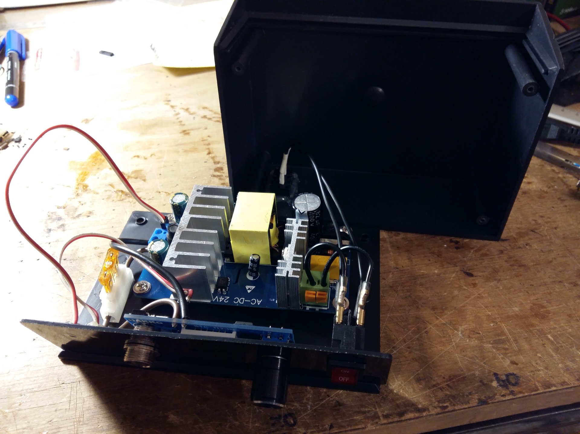

Вчера настал день Х, хотя правильнее сказать ночь Х. )))

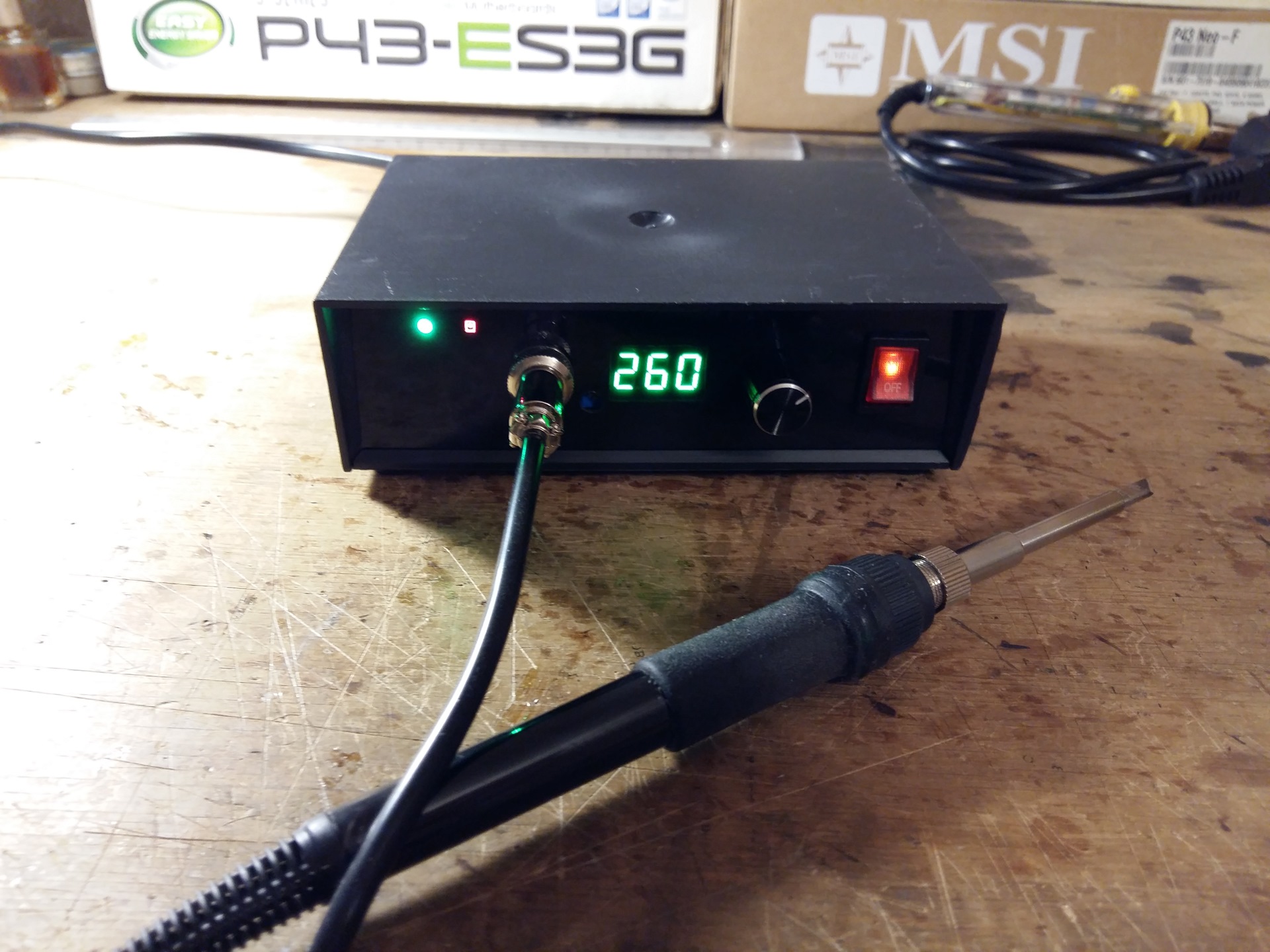

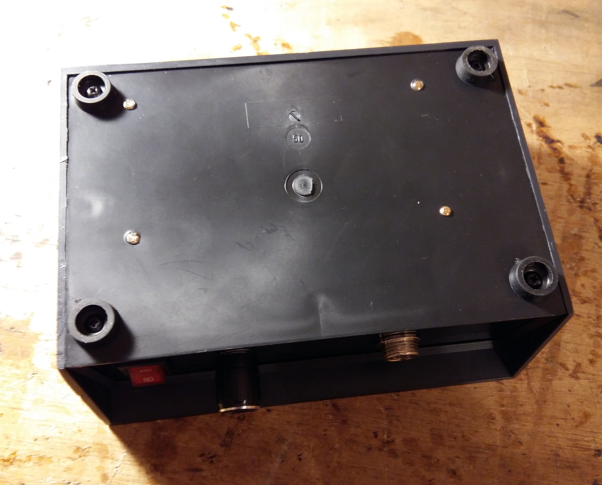

Вечером я собрался с силами и пошел в гараж — нарезал все монтажные отверстия в корпусе. Вернувшись домой с дырявой коробкой, занялся сборкой. Сборку закончил в 4 утра.
Есть достаточное количество косяков — не умею я красиво обрабатывать и подготавливать пластиковые корпуса. Что бы скрыть косяки, переднюю панель заклеил пленкой Oracal 8300 серого цвета. Спасибо за давний подгон vetalxh. )) Заодно пленка придавила яркость вырвиглазного циферного индикатора.
Якщо буде натхнення — переднюю панель переделаю… но не уверен… )))

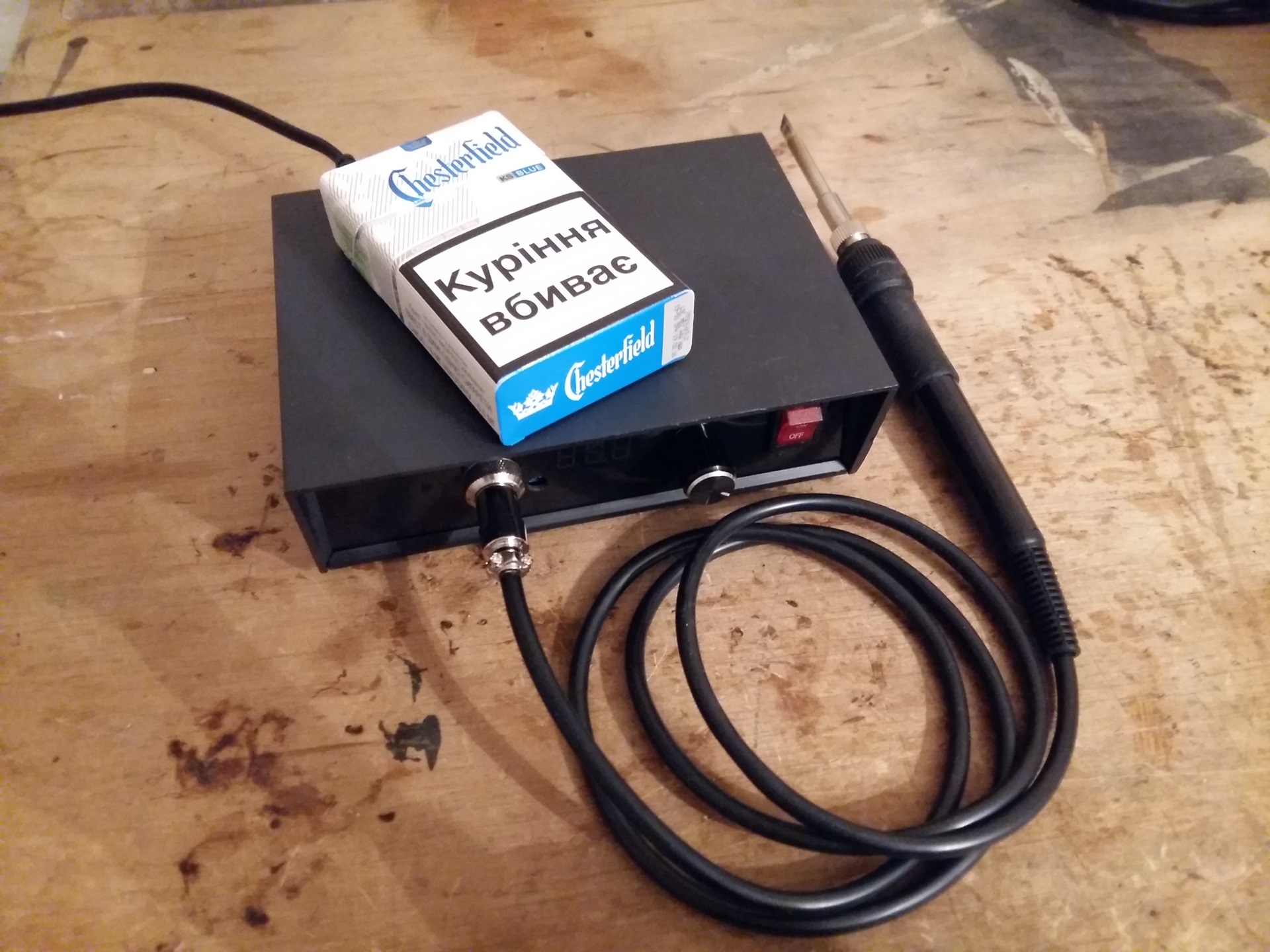

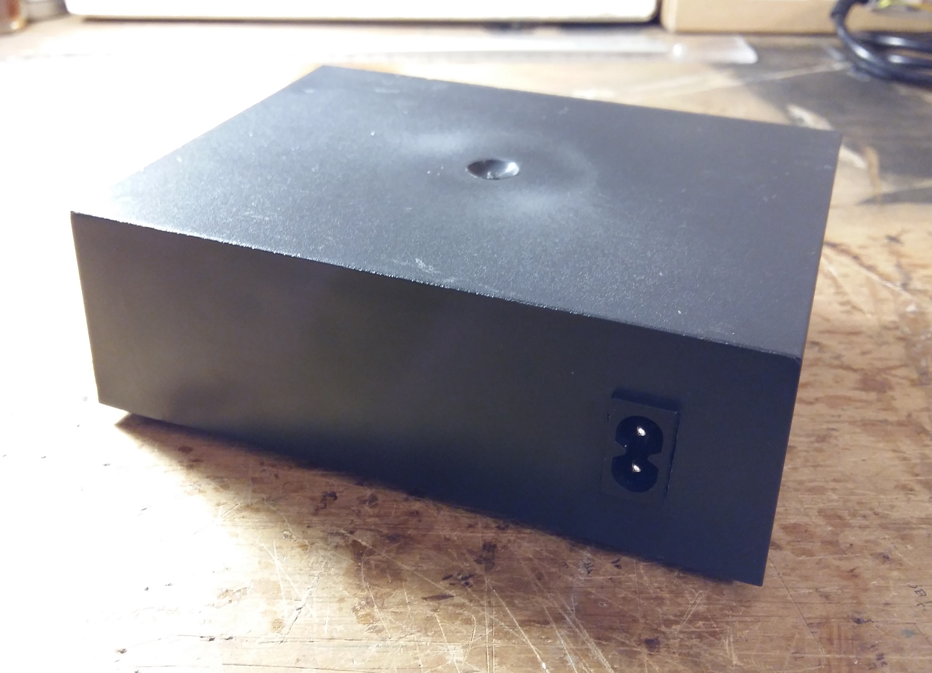

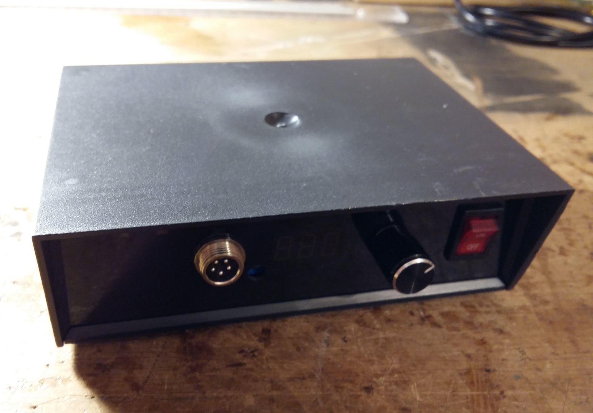

Получилось как-то так:
Разъем питания выбрал именно такой, потому что эти кабеля гораздо мягче стандартных с трапециевыдным разъемом и у меня несколько штук валяется без толку.
Выключатель также умышленно вывел на переднюю панель. Мне так удобнее. Разрывает обе линии входного питания 220В. Неонка показывает наличие напряжения на входе БП.
Зеленый СД — индикатор напряжения на выходе БП или на входе контроллера ПС. Красный СД — индикатор работы нагревателя.

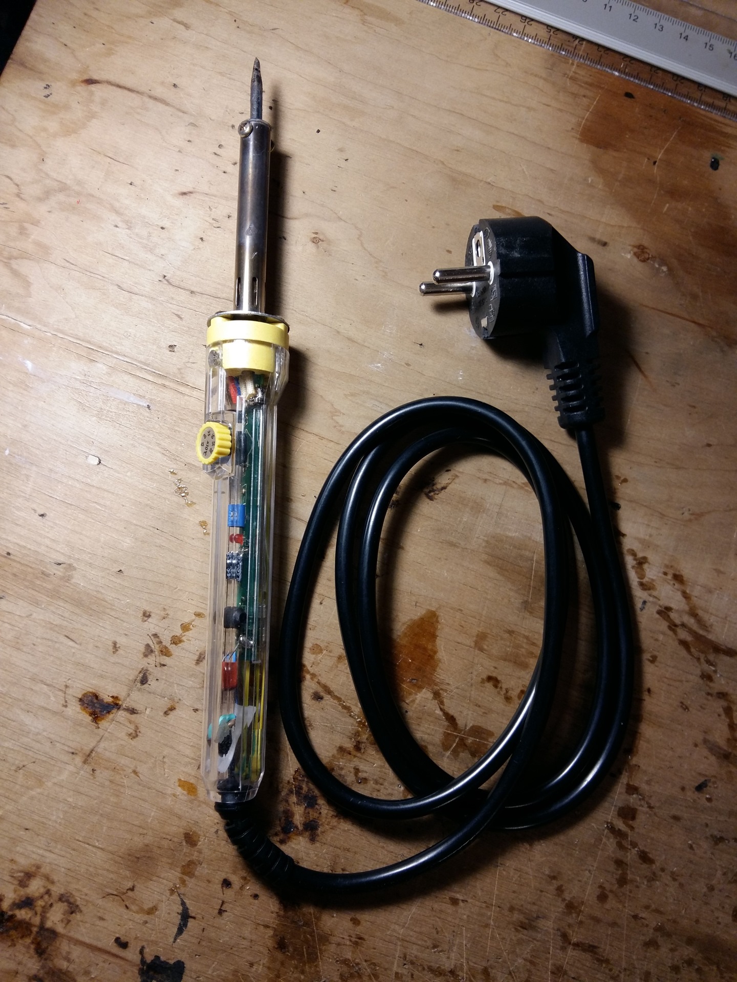

На фоне на предыдущих фото виднеется один из моих старых паяльников — если не ошибаюсь, ZD-708:
Который меня уже вусмерть задолбал постоянно горящими нагревателями.
Для иллюстрации размеров получившегося девайса, фото с пачкой сигарет:
Цена вопроса — 720 грн без учета тех компонентов, которые у меня были. Или около 27 баксов.
Как итог — девайсом я очень доволен. Потраченных на него денег и сил не жалею абсолютно. Если у кого-то были мысли о покупке такого набора, но есть какие-то сомнения — отбросьте сомнения — вещь стоит своих денег. Единственный минус — достаточно дорогие картриджи, т.к. жало и нагреватель — единое целое.

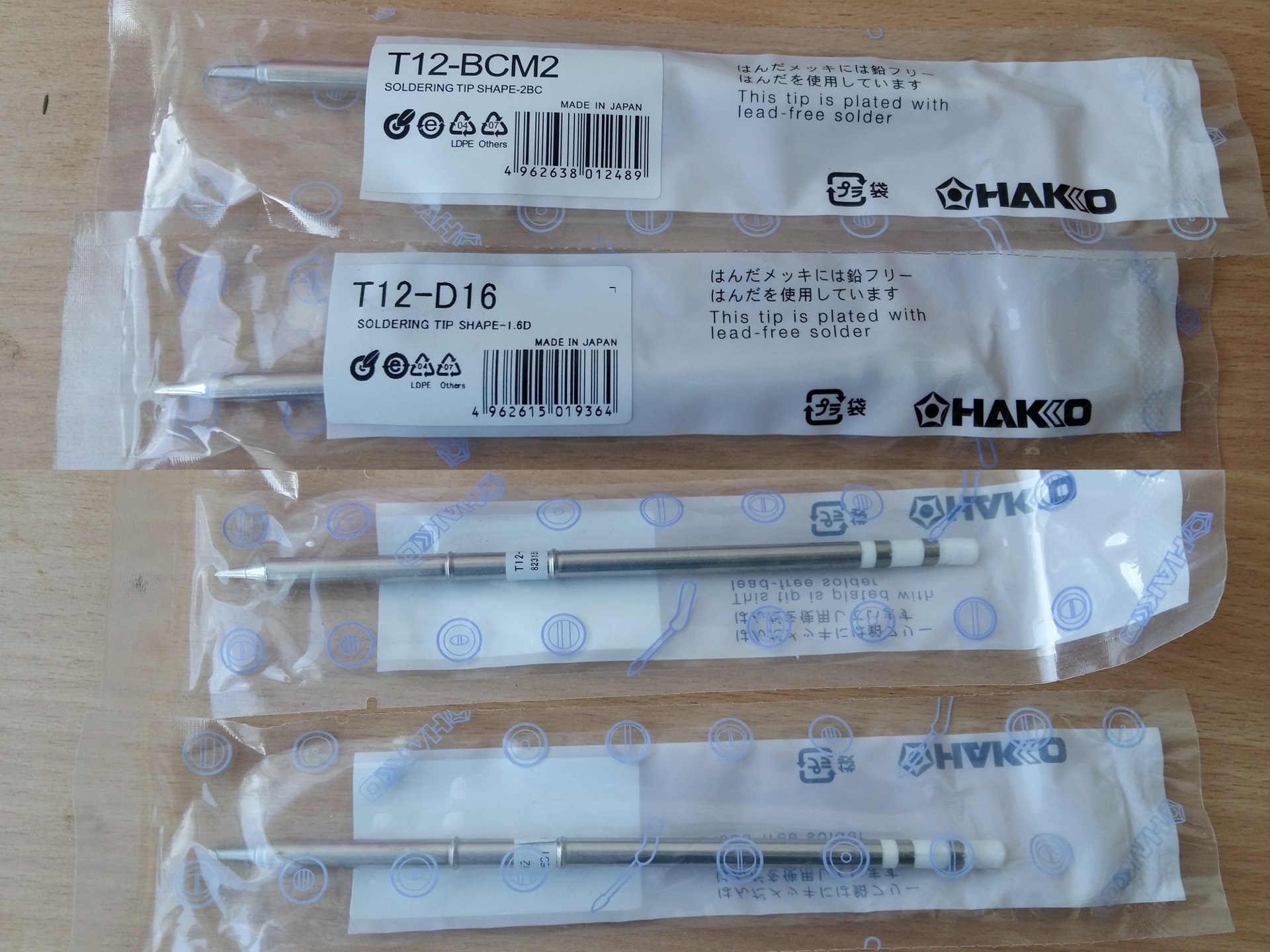

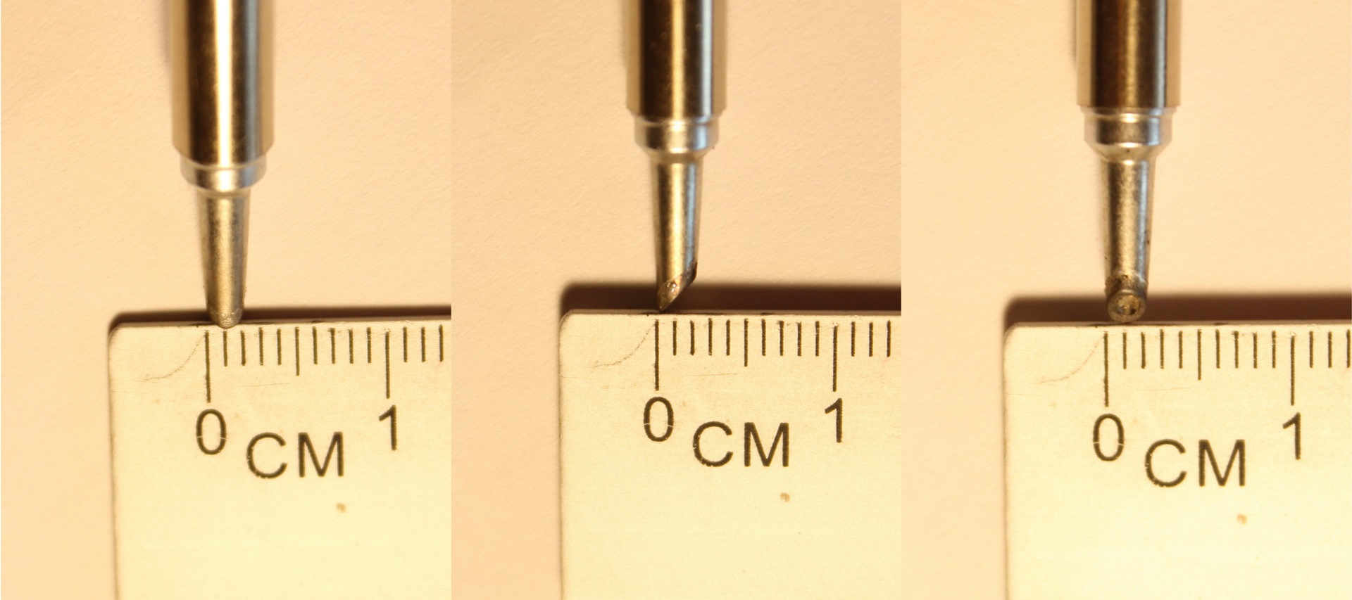

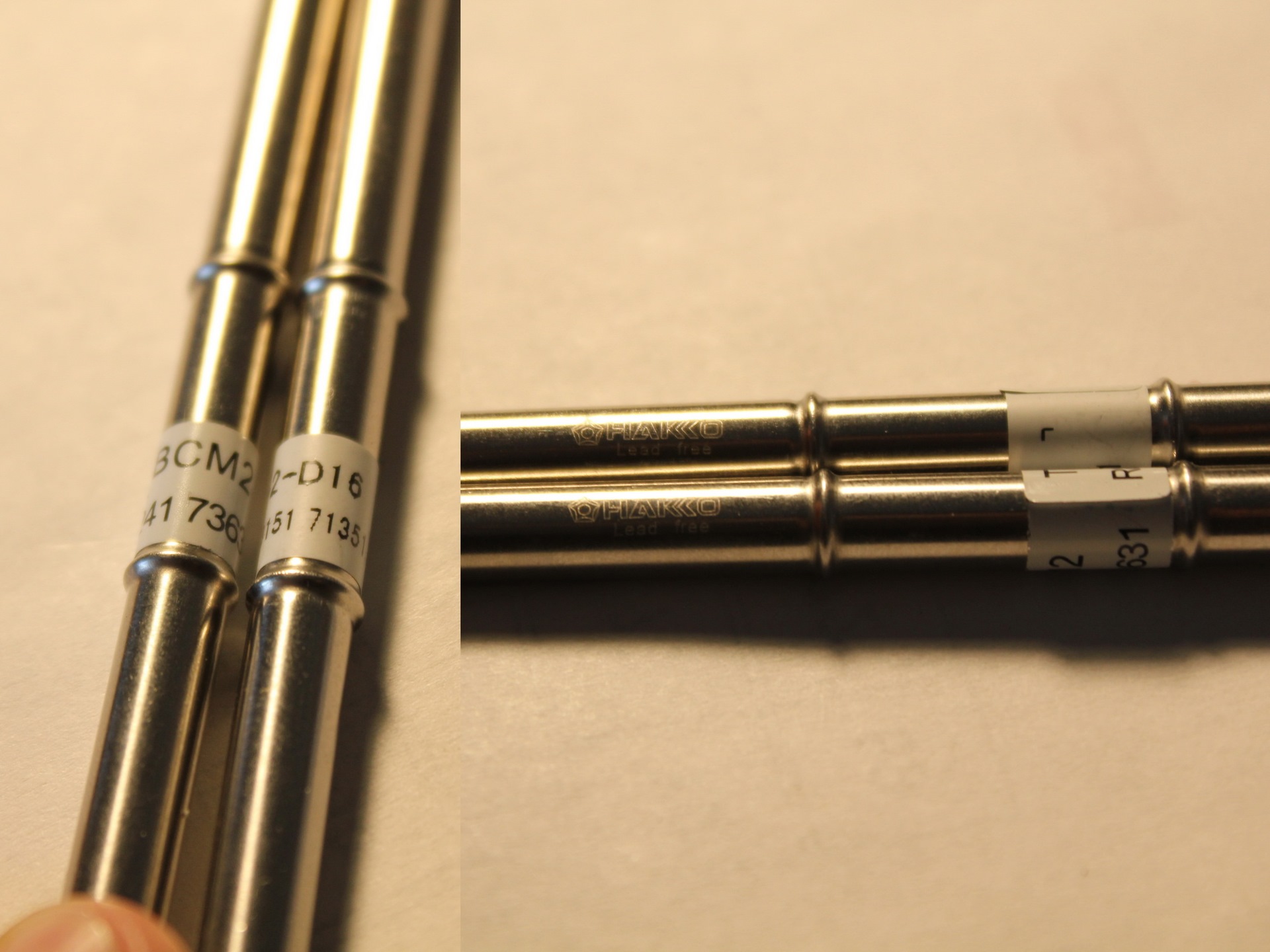

Update 28.03.2016

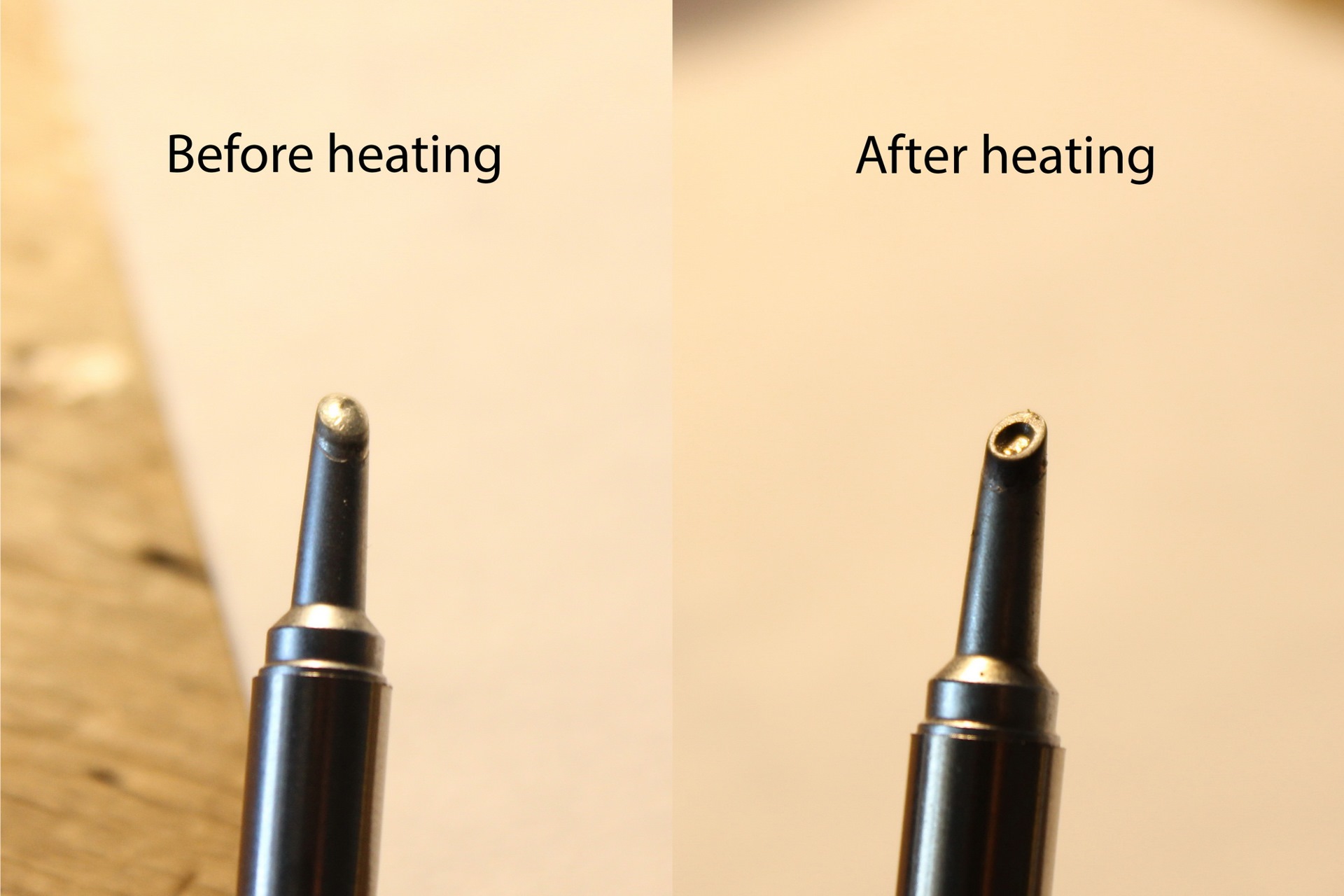

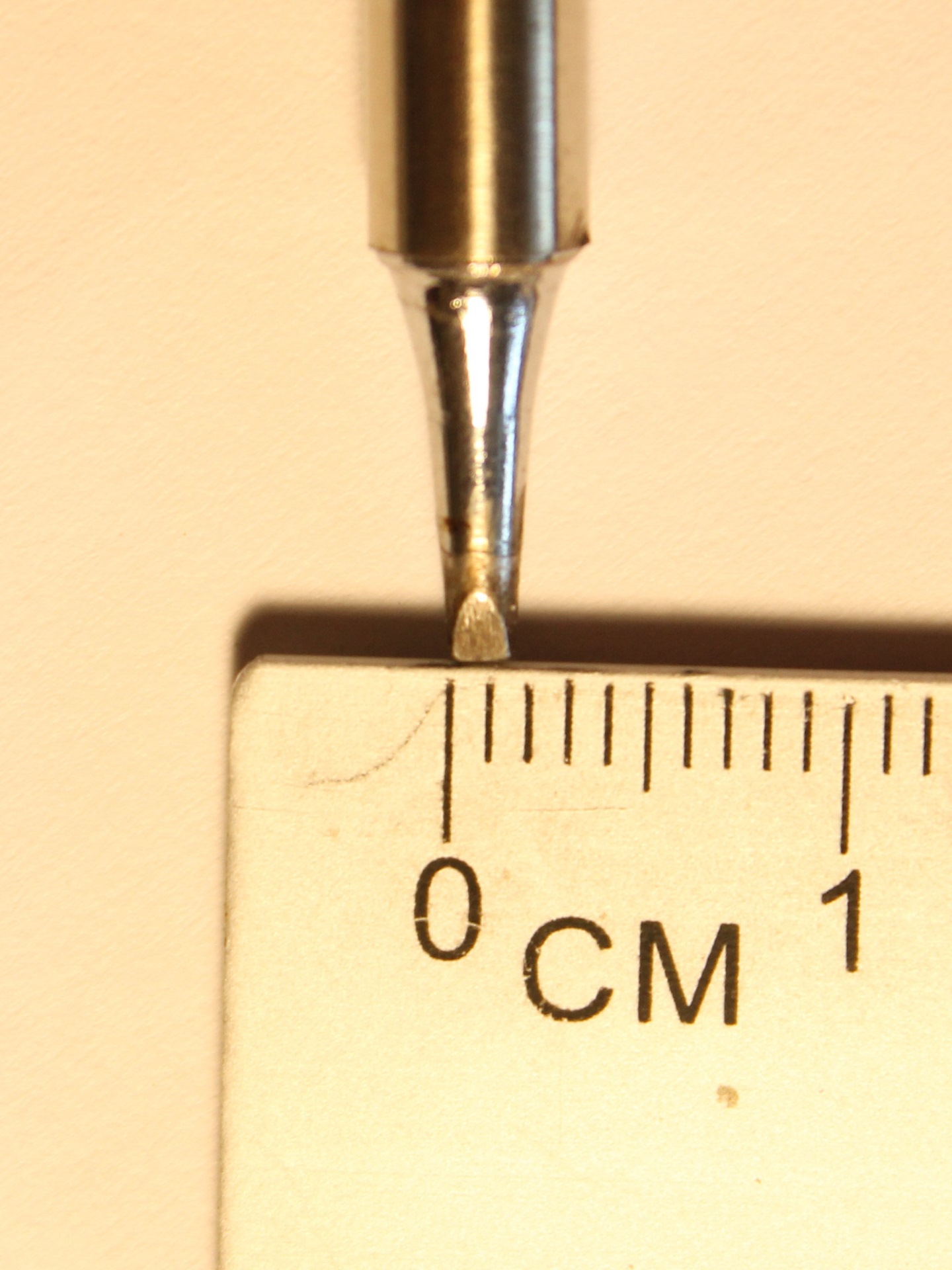

Приехали жала BCM2 (микроволна) и D16 (самая мелкая отвертка).
Похожи на оригинал. Сомнения вызывает только шрифт на наклейке BCM2 — отличается от D16 и K из комплекта кита станции. Сопротивление BCM2 — 8Ом, D16 — 7,7Ом. У K из комплекта кита станции — 8,6Ом. Контакты на обоих картриджах были покрыты, скорее всего, окислами — спирт и растворитель не взяли, счистил наждачкой.
Пока очень доволен и не жалею ни копейки потраченных денег.
Стабильность и надежность покажет время.

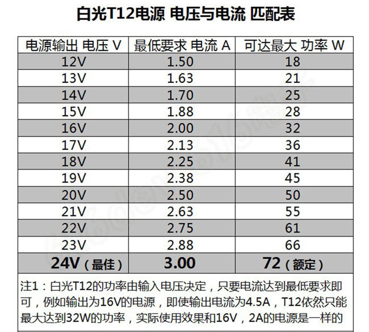

Купил такую станцию, блок питания не подберу, не у всех хвататет мощьности вытянуть ее на 450 градусов. Как бок питания по ссылке себя ведет?
Никаких ужасных косяков пока не заметил. Но я очень редко работаю на температуре выше 350…
Я пробовал со слабыми блоками. Они на 450 не нагревали, и даже ставишь 350 он нагревает только до 310 например, и дальше не идет нагрев. Как с этим блоком питания? Вообще пробовал 450ставить?
Так есть же таблица зависимости необходимого для ПС тока от напряжения БП.
У меня нормально разогревается до 450. Ставить пробовал — работает. Просто не работаю на такой температуре, поэтому не знаю как она себя будет вести под реальной нагрузкой.
Более того от БП ноута 19В 65Вт она работает точно так же как и от этого 24В, только на несколько (до 10) секунд дольше выходит в рабочий режим.
Спасибо за информацию. Просто На Али есть блоки 24в на 5 А стоят 800-900 рублей. А тот что ты поставил 503руб, были немного сомнения по его мощности. Буду брать.
