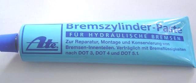

ATE brake-cylinder paste 03.9902-0501.2 — для направляющих Это как раз тот случай, когда первое место условно. Дешево, но нет 100% уверенности применимости в направляющих.

ATE brake-cylinder paste 03.9902-0501.2 (еще номер 03.9902-0511.2) не подходит только для направляющих, или для тормозного поршня тоже?
она как раз для поршня
А пишите сверху "1 место
ATE brake-cylinder paste 03.9902-0501.2 — для направляющих"))
Примечание : (ATE 03.9902-0501.2) Теперь она в основной идет под артикулом 03.9902-0511.2

ATE brake-cylinder paste 03.9902-0501.2 -вот эта смазка точно для манжеты и поршней тормозных цилиндров

ATE — вообще не для направляющих, это сборочная паста на основе касторового масла.
