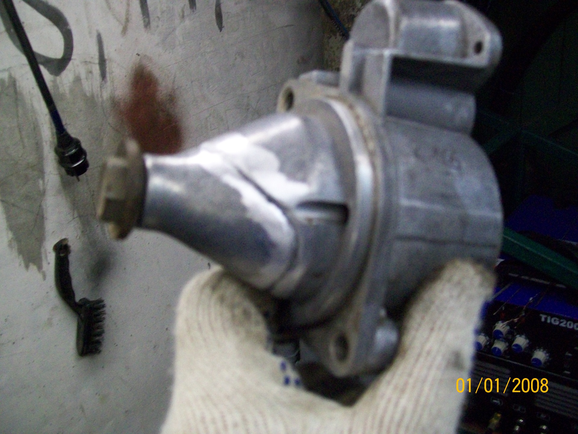

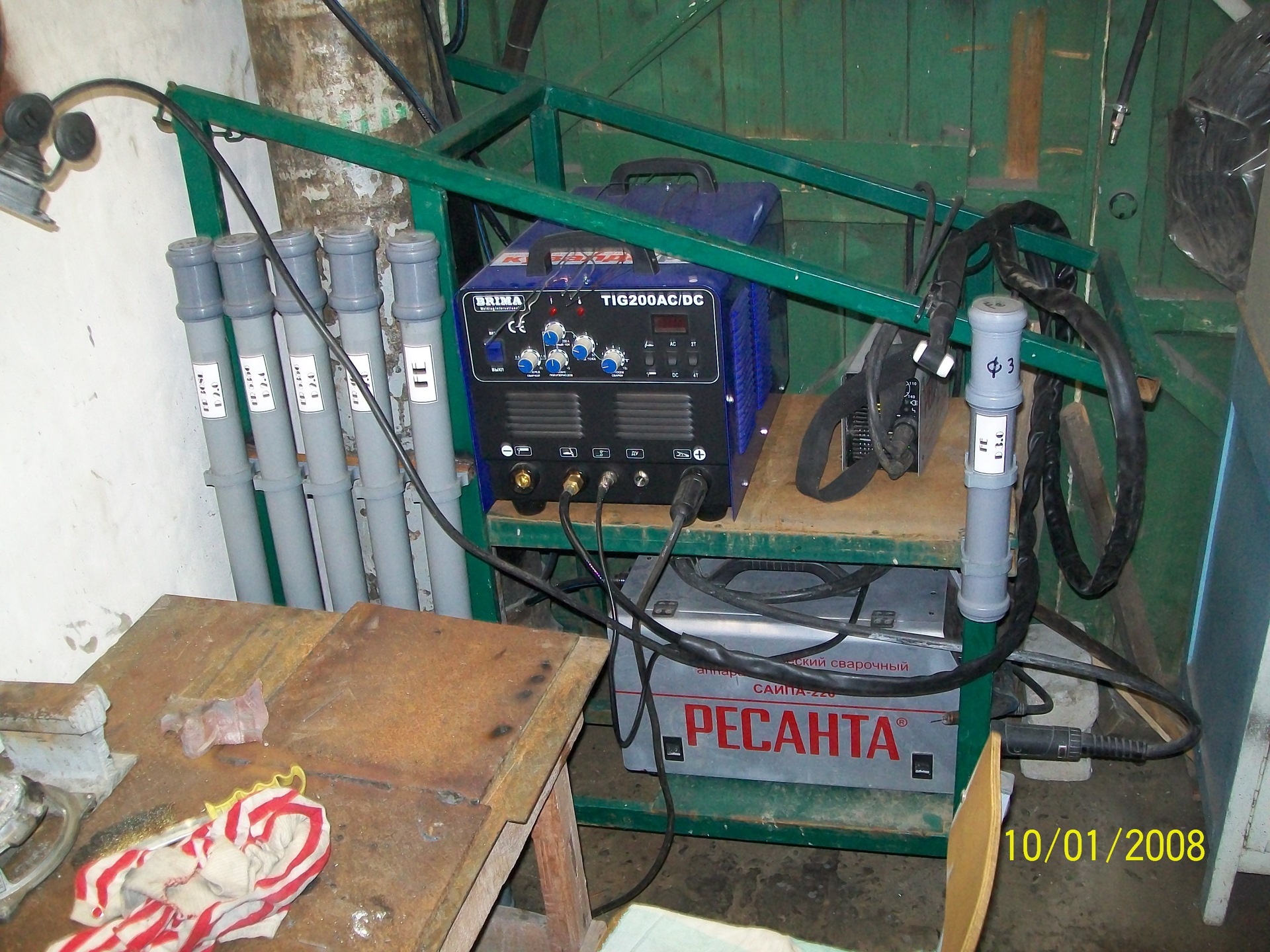

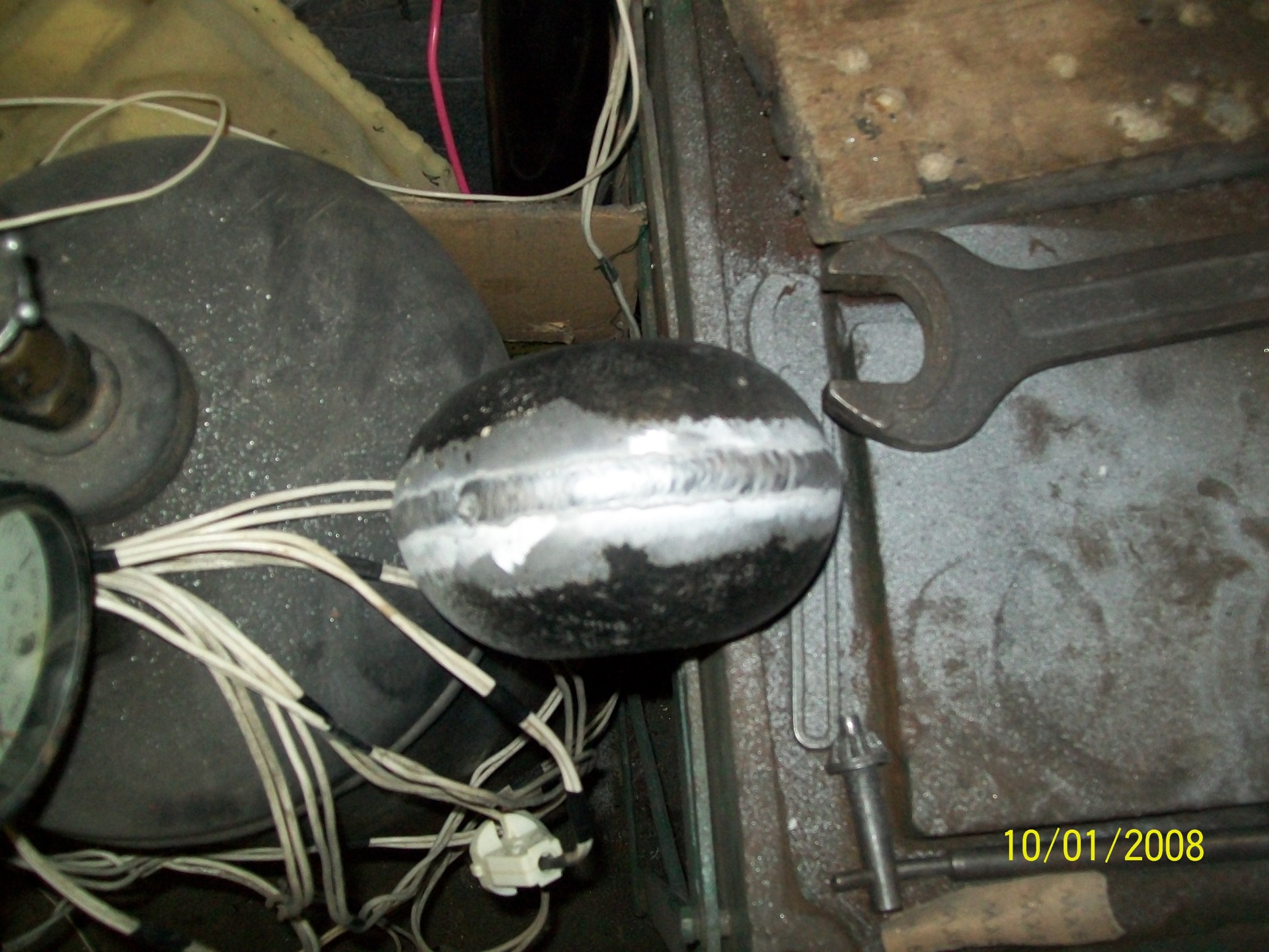

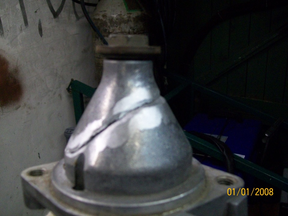

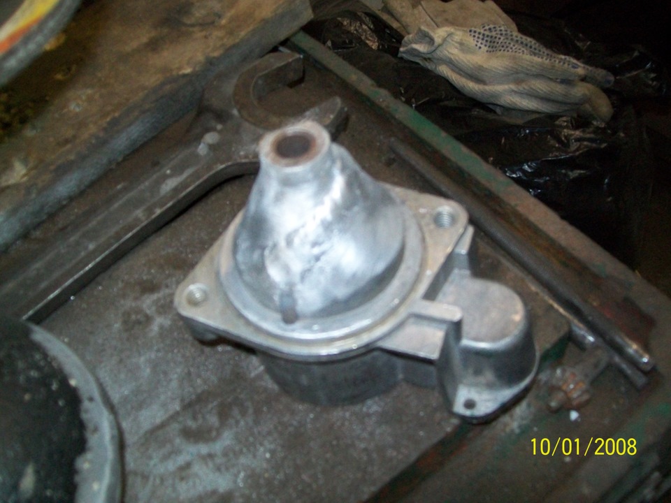

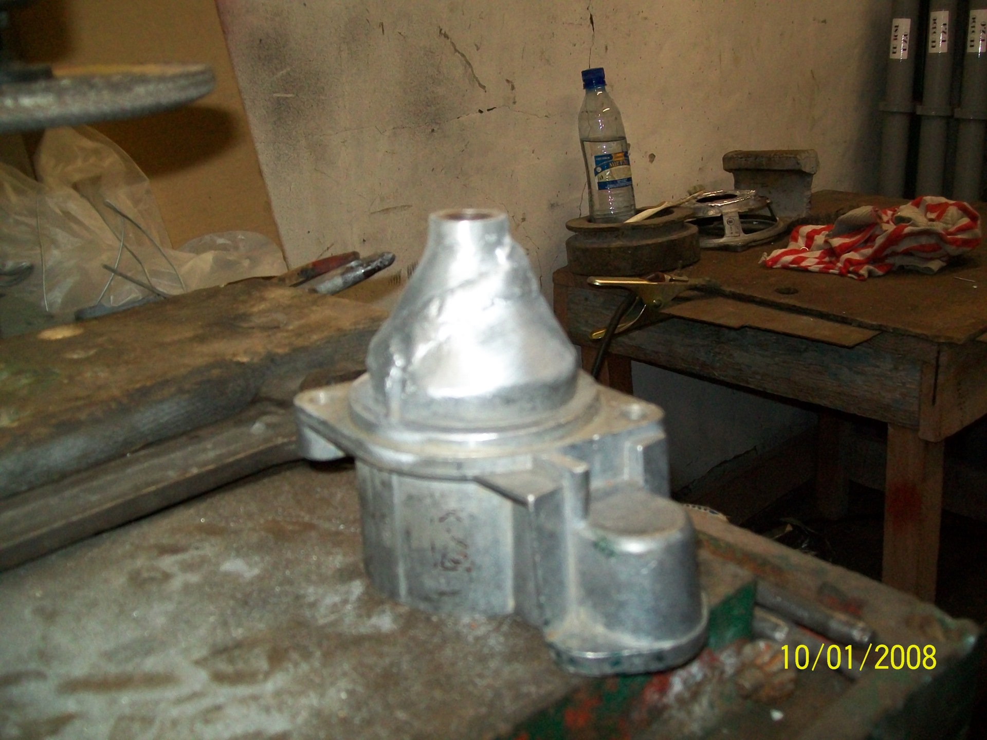

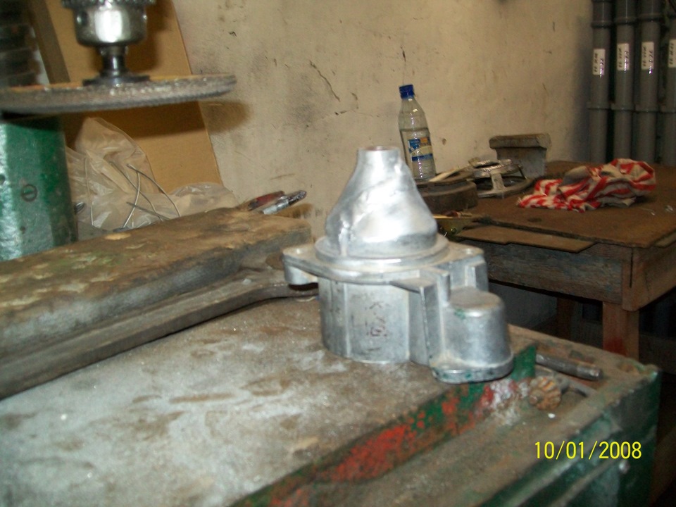

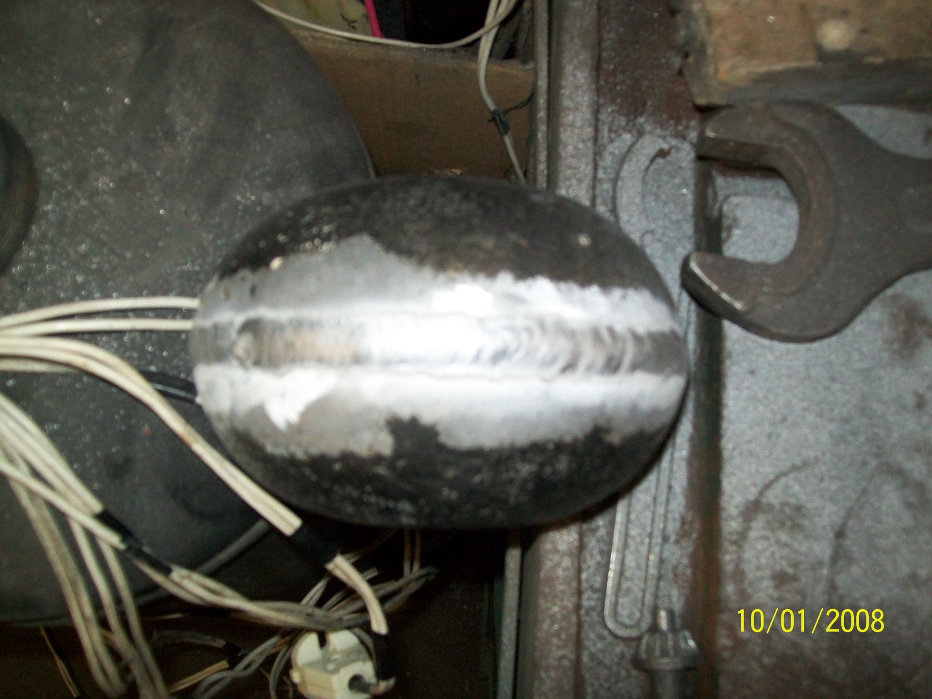

Все привет ! Как-то с месяц назад начал баловаться сваркой в аргоне. Есть кой какие фото, правда качество фото мягко говоря г… что поделать нормального фотика нет .

Есть куча видеоуроков по сварке аллюминия и прочих металлов. Т.к. очень много способов подачи присадки и ведения горелки. Советую попробовать эксперименты на длинном импульсе при сварке аллюмина). Так же для совсем профессиональной работы потребуется аппарат другого уровня: с регулировками длины импульса и регулировкой частоты тока (мой регулируется 60-400Гц). Для сварки тонкого аллюминия высокая частота помогает формировать красивый "валик". Так же, например при сварке силумина на низкой частотке ничего не получится. А так красавчик, мозг и руки работают слаженно, удачи в практике))))
Спасибо учту.
Звонок как специалист заварил.
Не понял.
Чашки звонка.
