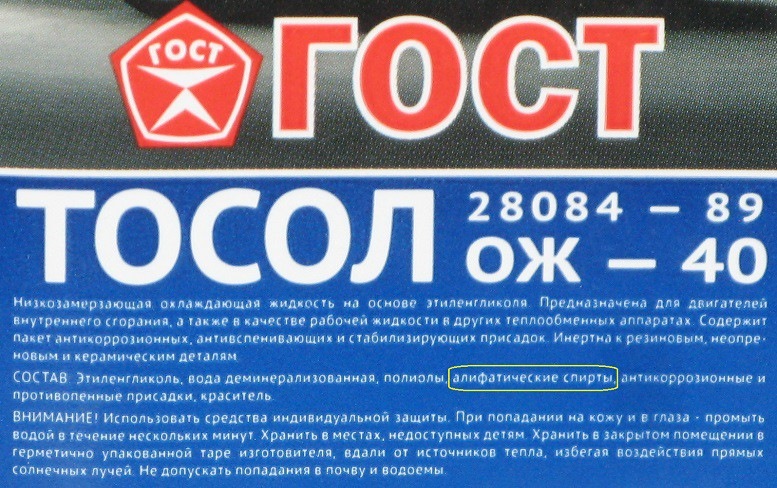

Присутствие метанола в составе антифриза нередко скрывается под надписью «алифатические спирты» (выделено в желтой рамке)

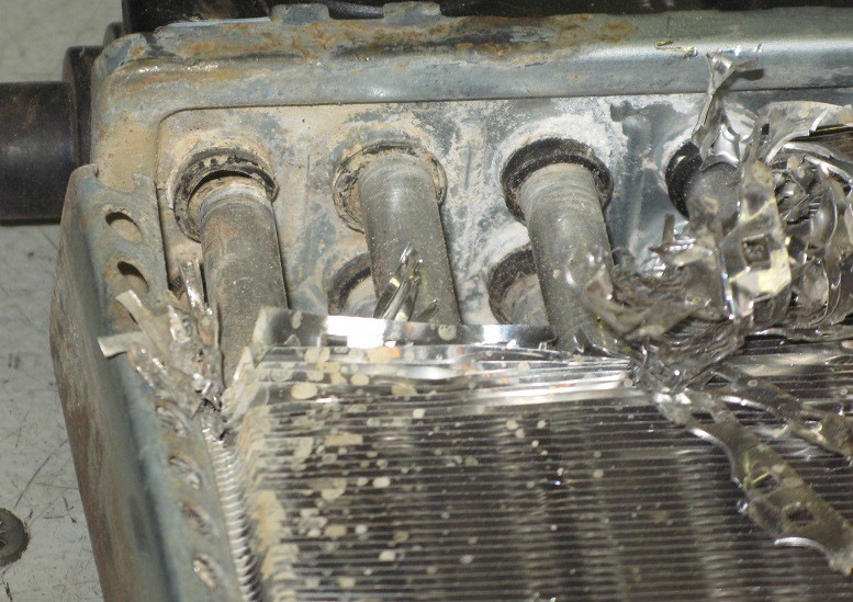

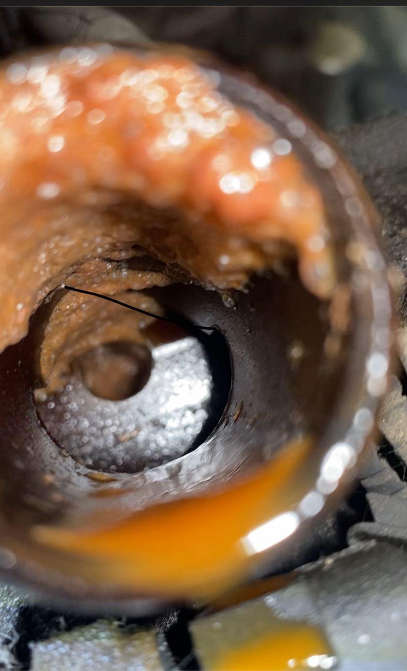

Результат коррозионного воздействия метанола и глицерина на металл радиатора
Дело в том, что водный раствор метилового спирта при температурах 50 °С и выше начинает активно взаимодействовать с алюминием и алюминиевыми сплавами, разрушая их. Скорость такого взаимодействия очень высока и несопоставима с обычной скоростью коррозии металлов. Химики называют подобный процесс травлением и уже этот термин говорит сам за себя.
Но это лишь часть проблем, которые создает «метанольный» антифриз. Такой продукт имеет низкую температуру кипения (примерно 64 °С), поэтому метанол постепенно улетучивается из охлаждающего контура. В итоге там остается ОЖ, температурные параметры которой вообще не соответствуют требуемым тепловым параметрам двигателя. Летом в жаркую погоду такая жидкость быстро закипает, создавая в циркуляционном контуре пробки, что неминуемо ведет к перегреву мотора.
Зимой же, на морозе, она может попросту превратиться в лед и вывести из строя помпу. По оценкам экспертов, отдельные элементы узлов системы охлаждения, например, крыльчатки водяных насосов, подвергающиеся к тому же высоким динамическим нагрузкам, разрушаются метанольно-глицериновым антифризом практически за один сезон.

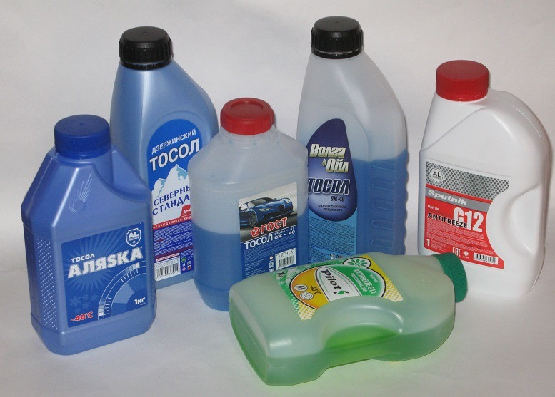

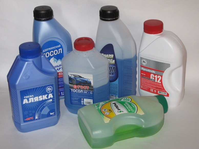

Антифризы и тосолы, которые содержат метанол и опасны для двигателя
Чем опасны такие антифризы, и что скрывают их производители
Прямо скажем – итоговые результаты тестов продукции, проведенных в НИИ, оптимизма не внушают. Судите сами: из 12-ти жидкостей, закупленных нами для испытаний, у шести (а это половина образцов) выявлен метанол, причем в достаточно большом (до 18%) количестве. Этот факт лишний раз демонстрирует остроту проблемы, связанной с риском приобретения опасных и низкокачественных антифризов на нашем рынке. Из числа участников теста к таковым относятся: «Аляsка Тосол -40»(«Тектрон»), «Тосол ОЖ-40» («Волга-Ойл»), Pilots Antifreeze Green Line -40 («Стрэкстэн»), Antifreeze -40 Sputnik G12 и «Тосол ОЖ-40» (обе произведены фирмой «Промсинтез»), а также «Тосол А-40М Северный стандарт» (НПО «Органик-Прогресс»).
Возвращаясь конкретно к результатам тестирования, отметим, что температурные показатели «метанольных» ОЖ не выдерживают никакой критики. Так, их температура кипения, которая согласно п.4.5 ТУ 6-57-95-96 не должна опускаться ниже +108 градусов, в реальности составляет 93-97 градусов, что значительно меньше температуры кипения обычной воды. Иначе говоря, вероятность того, что мотор с любым из этих шести антифризов, может закипеть (особенно летом), очень высока. Не лучше обстоит дело и с температурой начала кристаллизации.
Практически все образцы, содержащие метанол, не выдерживают 40-градусный мороз, предусмотренный отраслевым нормативом, а образец Antifreeze -40 Sputnik G12 замерз уже при -30 С. При этом некоторые производители ОЖ без всякого зазрения совести указывают на этикетках, что их продукция якобы соответствует спецификациям Audi, BMW, Volkswagen, Opel, Toyota, Volvo…

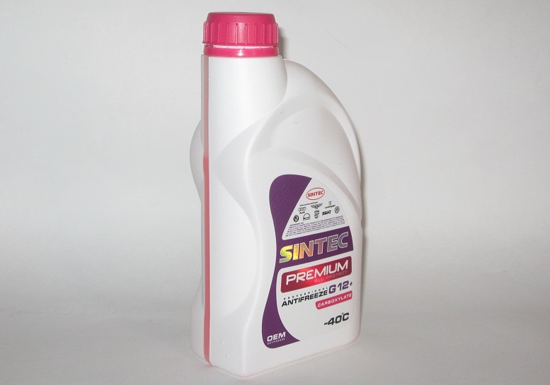

Антифриз Sintec Premium G12+
По результатам нынешнего теста у антифриза Sintec Premium G12+ зафиксирован неплохой запас морозостойкости – температура кристаллизации составляет -42 С вместо нормативных -40 С. Продукт производится компанией «Обнинскоргсинтез» на основе новейшей технологии органического синтеза из этиленгликоля высшего сорта и импортного пакета функциональных присадок. Благодаря последним антифриз Sintec Premium G12+ активно противостоит коррозии и не образует отложений на внутренних поверхностях системы охлаждения.
Кроме того, он обладает эффективными смазывающими свойствами, продлевающими ресурс водяного насоса. Антифриз имеет допуски ряда известных автопроизводителей (Volkswagen, MAN, ФУЗО КАМАЗ Тракс Рус) и рекомендован для применения в легковых автомобилях отечественного и зарубежного производства, грузовиках и других транспортных средствах со средними и тяжелыми условиями эксплуатации. Ориентировочная цена за 1 л – 120 руб.

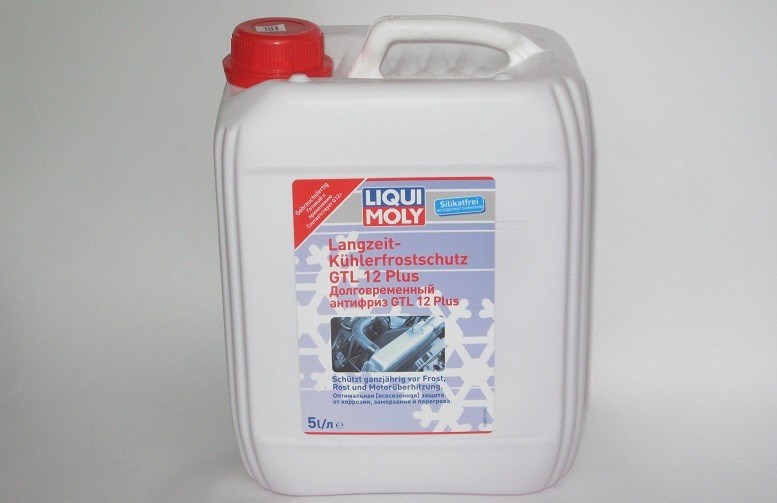

Антифриз Liqui Moly Langzeit Kuhlerfrostschutz GTL 12 Plus
Импортная охлаждающая жидкость Langzeit Kuhlerfrostschutz GTL 12 Plus разработана немецкой компанией Liqui Moly, имеющей большой опыт в производстве разнообразных автомобильных технических жидкостей и масел. Продукт представляет собой оригинальный состав нового поколения, произведенный с применением моноэтиленгликоля и высокотехнологичного пакета специальных присадок на основе органических карбоновых кислот.
Как показали наши исследования, данный антифриз обладает великолепными температурными показателями, обеспечивая эффективную работу системы охлаждения в диапазоне от -45°С до +110°С. Как отмечают сами разработчики, антифриз эффективно противостоит электрохимической коррозии металлов, а также высокотемпературной коррозии алюминиевых сплавов.
Охлаждающая жидкость неоднократно тестировалась ведущими мировыми автопроизводителями, результатом чего стало получение одобрений от Audi, BMW, DaimlerCrysler, Ford, Porsche, Seat, Skoda. Отметим также, что Langzeit Kuhlerfrostschutz GTL 12 Plus смешивается со стандартными антифризами G12, (окрашенными, как правило в красный цвет), а также со стандартными антифризами G11. Рекомендуемый интервал замены – 5 лет. Ориентировочная цена за 1 л – 330 руб.

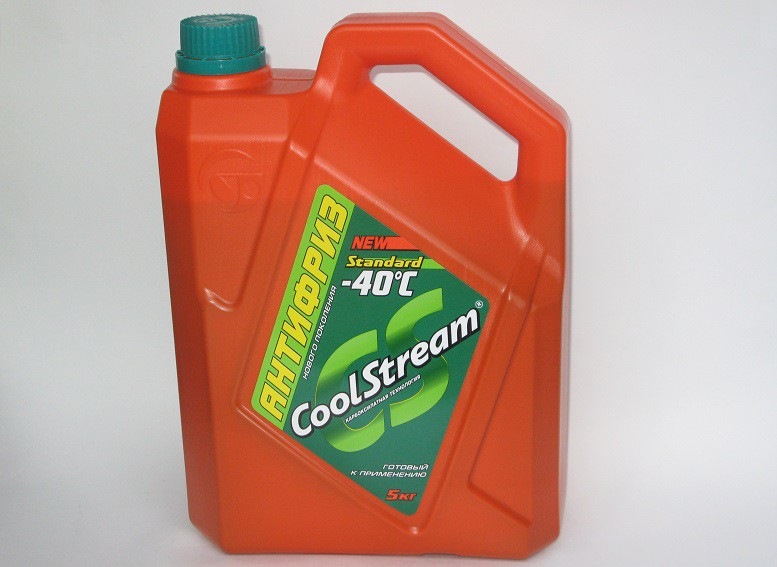

Антифриз CoolStream Standard
Карбоксилатный антифриз CoolStream Standard выпускается компанией «Техноформ», одним из ведущих российских производителей автомобильных охлаждающих жидкостей. Это универсальная охлаждающая жидкость зеленого цвета на основе этиленгликоля, выпускаемая по карбоксилатной OAT-технологии (Organic Acid Technology). Изготавливается из суперконцентрата Corrosion Inhibitor BSB компании Arteco (Belgium) и является точной копией (ребрендом) Antifreeze BS-Coolant.
Продукт разработан для систем охлаждения современных бензиновых и дизельных двигателей как зарубежного, так и отечественного производства. В его состав входят присадки от компании Arteco (Бельгия), совместного предприятия Chevron и Total, что является гарантией качества всех карбоксилатных антифризов CoolStream. Достаточно отметить, что CoolStream Standard по своим показателям соответствует двум жестким международным стандартам: американскому ASTM D3306 и британскому BS 6580, а его эксплуатационный ресурс достигает 150 000 км пробега без замены.
По результатам лабораторных, стендовых и ходовых испытаний антифриза CoolStream Standard в настоящее время получены официальные допуски и одобрения к применению от АвтоВАЗа, УАЗа, КАМАЗа, ГАЗа, ЛиАЗа, МАЗа и ряда других российских автозаводов.

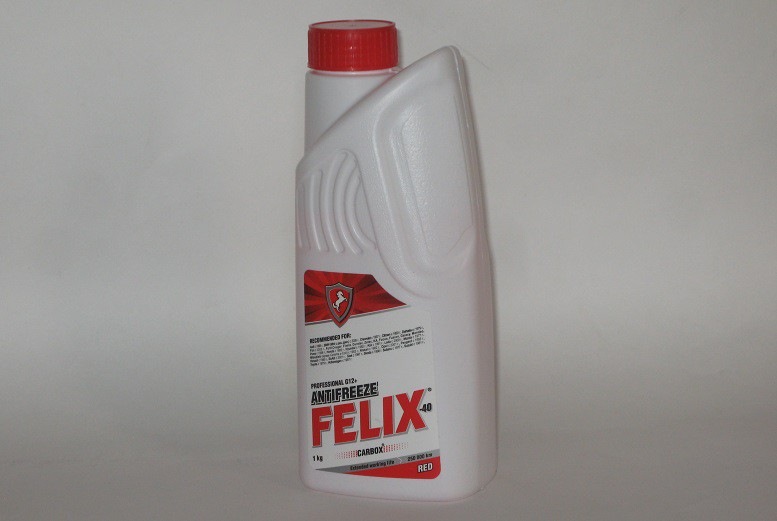

Антифриз Felix Carbox G12
Охлаждающая жидкость Felix Carbox является отечественным карбоксилатным антифризом нового поколения. По классификации VW соответствует органическому антифризу класса G12+. В ходе теста продукт показал один из лучших результатов по морозостойкости (выдерживает низкие температуры до -44 градусов).
Отметим, что Felix Carbox прошел полный цикл испытаний в американском научно-исследовательском центре ABIC Testing Laboratories, подтвердившим его полное соответствие международным стандартам ASTM D 3306, ASTM D 4985, ASTM D 6210, которые регламентируют требования к техническим характеристикам и качеству охлаждающих жидкостей. В настоящее время продукт имеет допуски ряда зарубежных, а также отечественных автопроизводителей, в том АвтоВАЗа и КаМАЗа.
Felix Carbox изготовлен из моноэтиленгликоля высшего сорта, специально подготовленной деминерализованной воды высшей степени очистки и уникального пакета присадок на основе карбоновых кислот. Применение антифриза обеспечивает увеличенный пробег без замены охлаждающей жидкости (до 250 000 км), при условии, что в процессе эксплуатации продукт не будет смешиваться с другими аналогичными жидкостями.

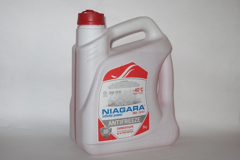

Антифриз Niagara RED G12+
Антифриз Niagara RED G12+ — охлаждающая жидкость нового поколения, разработанная специалистами ПКФ «Ниагара». Продукт создан по уникальной карбоксилатной технологии Extended Life Coolant Technology, одно из важных свойств которой — способность формирования точечного защитного слоя в местах начала образования коррозии. Это качество антифриза обеспечивает ему увеличенный интервал замены (до 5-ти лет эксплуатации после заполнения системы охлаждения или 250 тыс. км пробега).
Отметим также, что охлаждающая жидкость Niagara RED G12+ прошла полный цикл испытаний на соответствие международным стандартам ASTM D3306, ASTM D4985 в лаборатории ABIC Testing Laboratories, США. Кроме того, антифриз имеет официальный допуск АвтоВАЗа, а также других российских автозаводов к первой заправке на конвейере.
В ходе теста антифриз Niagara RED G12+ продемонстрировал самый большой (среди прочих участников теста) запас морозостойкости (до -46 С). С такими температурными показателями эту охлаждающую жидкость можно использовать практически во всех регионах России. Отличительная особенность канистры Niagara G12 Plus Red – удобная выдвижная лейка-носик, облегчающая заливку жидкости в систему охлаждения. Ориентировочная цена за 1 л – 100 руб.

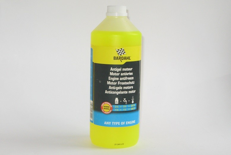

Антифриз Bardahl Universal Concentrate (концентрат)
Оригинальный бельгийский концентрат антифриза, произведенного на основе моноэтиленгликоля с применением высокотехнологичного пакета карбоксилатных присадок. Отличительной особенностью этого продукта является его универсальность – антифриз на его основе смешивается с любыми типами органических и минеральных охлаждающих жидкостей независимо от цвета, в том числе и тосолом.
В ходе теста продукт не только подтвердил заявленные температурные показатели, но и даже несколько их улучшил. Как отмечают представители компании-разработчика, антифриз эффективно противостоит электрохимической коррозии металлов, а также высокотемпературной коррозии алюминиевых сплавов. Охлаждающая жидкость рекомендована в том числе и для двигателей, требующих улучшенного теплоотвода — высокофорсированных двигателей, двигателей с турбонаддувом.
Важно отметить, что Bardahl Universal Concentrate нейтрален по отношению к различным металлам и сплавам, будь то латунь, медь, легированная сталь, чугун или алюминий. Антифриз не оказывает негативного влияния на резиновые и пластиковые изделия системы охлаждения. С эксплуатации в системах охлаждения легковых автомобилей может достигать 250 тыс. км, а гарантированный срок эксплуатации составляет не менее 5 лет. Одним словом, достойный продукт. Ориентировочная цена за 1 л концентрата – 300 руб.

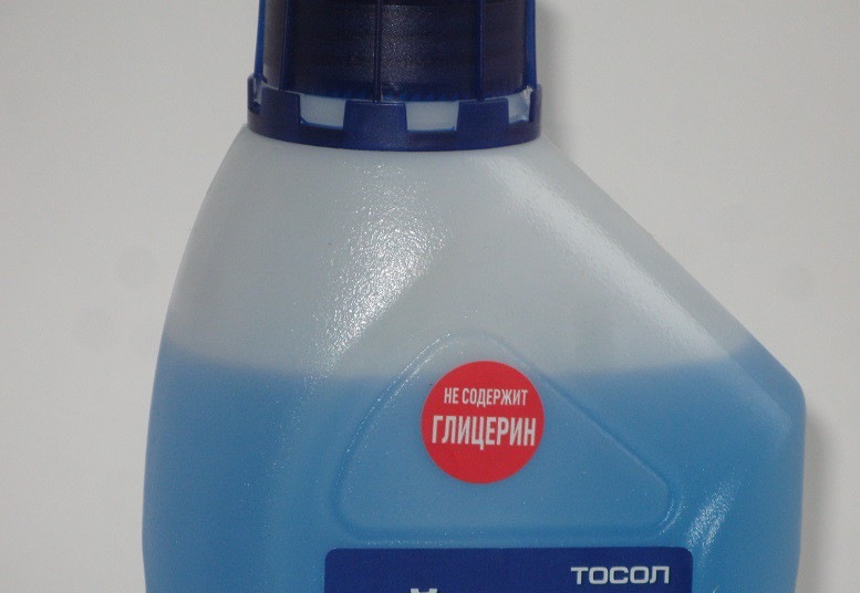

Смотрите на упаковку! Читайте описание и состав!
При покупке обратите внимание на упаковку – на некоторых флаконах производители клеят этикетку «Не содержит глицерина» — чтобы исключить сомнения в качестве своего продукта.

Niagara самый лучший антифриз (сарказм)

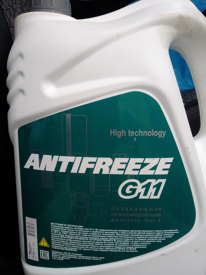

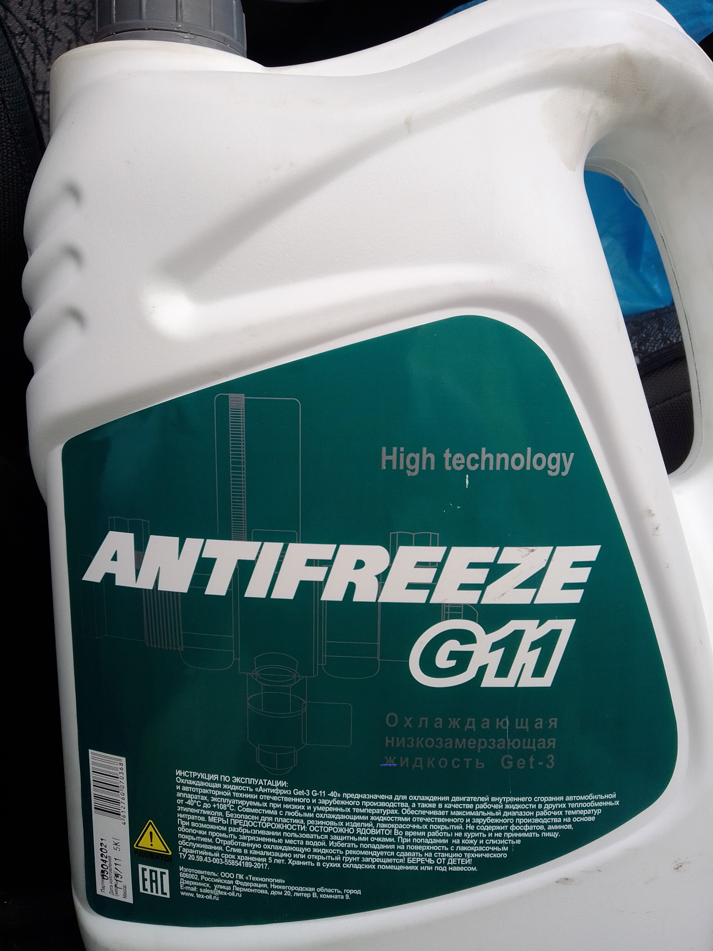

Менял антифриз из магазина Шинторг в Липецке производства г. Дзержинск ООО ПК "Технология" G11 зеленый. Антифриз закипел на температуре 90 градусов, потек из расширительного бачка через крышку, давление в системе охлаждения больше 2 атм., двигатель перегрелся на кипящем антифризе, пробило прокладку головки блока цилиндров, ее пришлось менять в автосервисе. Самое интересное, что прибор в машине показывал нормальную температуру охлаждения, при реально кипящем антифризе. Затраты составили на ремонт более 20 тыс.руб.
Из дзержинских один только хороший. Сибирия. Поэтому вся паль регистрируются в Дзержинске. Из под него хотят продавать свои сивухи.
Ниагару не советую, пользовался их продуктом Полярный круг — через месяц болото. нет антикоррозийных присадок
ЕРЕСЬ, На ней у меня масса авто ездит.
itali-macho
Это он отмыл срань
отмыл, значит в составе кислота
Если Вы не в курсе, то температура и давление это основные катализаторы в ДВС.
нужная статья, Sintec Premium G12+ такой заливаю

Лью Синтек уже не первый год. Проблем ни разу не было, да и знакомые некоторые тоже его используют, и также без нареканий. Годный продукт в Обнинске делают.

Ниагара — нормальный антифриз! На нем с покупки! Нет проблем! А от Феликса — у меня отопитель печки потек (резину уплотнительную разъело((()))
либо резинка старая была — либо меняли после сивухи (покупка бэу авто, нет?).
Феликс мог отмыть срань и потекло.
или просто совпадение.

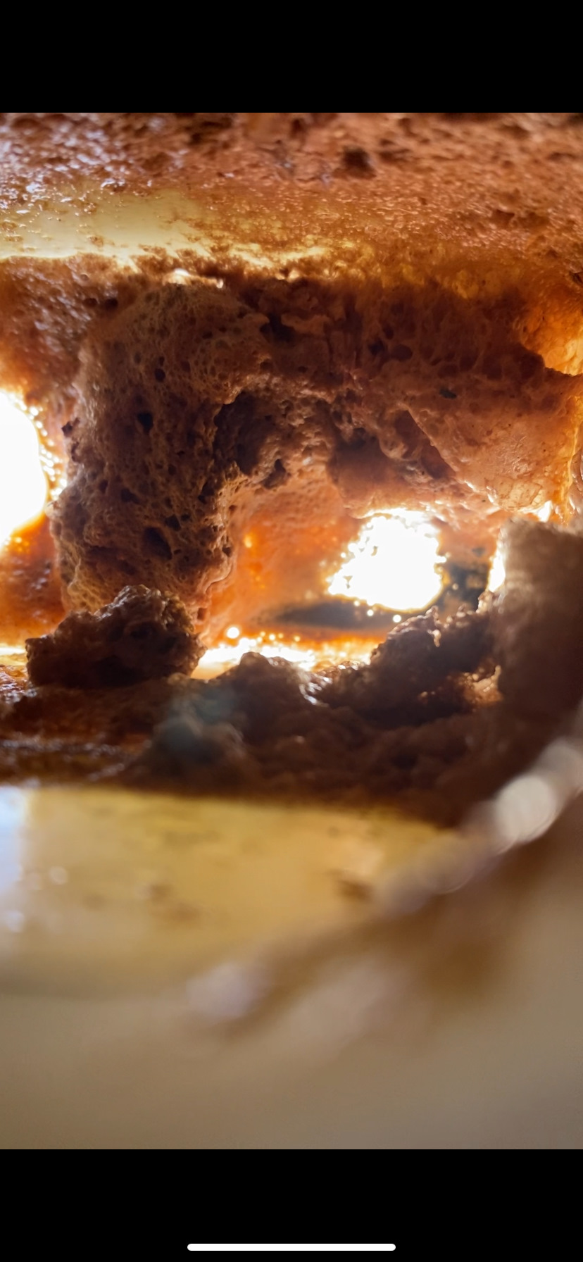

Купил тоже Felix Carbox G12. Проездил не долго, стал поднематься уровень в бочке и пена. Думал прокладка гбц. Слил его в баклошку потрес а он как буд то из мыла пенится. Больше не за что не куплю.

Ну не знаю.У меня после использования Felix Carbox G12 раковины на голове в районе термостата остались.
Бляха, сколько читаю про антифризы и все по разному пишут…В одних статьях "Такая-то" фирма хорошая, в другой статье она уже херовая и так, в основном, про все… Только Синтек да Ликвимолли всегда хорошие…странно как-то
К чему это я…Ах да, совсем недавно, Феликс не прошёл испытания, а здесь уже в лидерах
