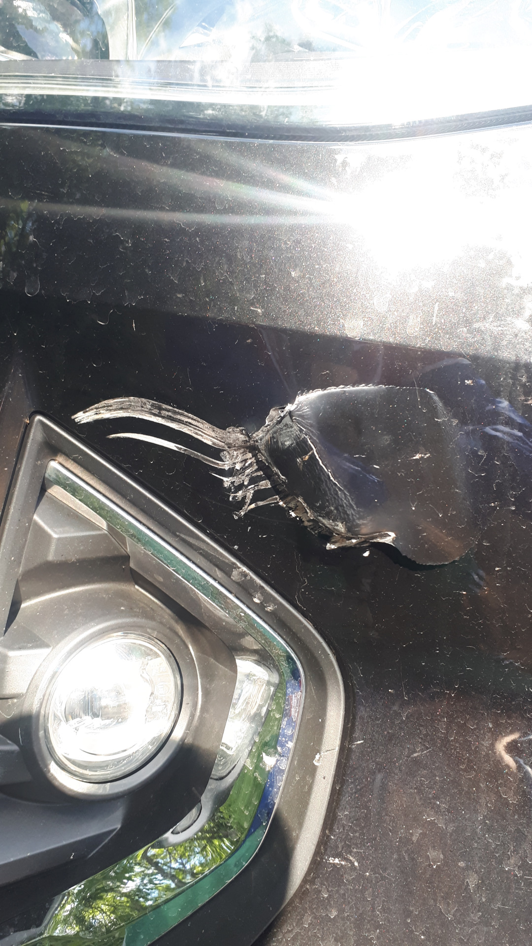

Искал норматив по высоте и получается, что он есть только с ограничением "до", но нет ограничения"от". Зачем ищу? Да просто сегодня перестраивался на правую полосу и протаранил прицеп, которого не было видно.
Вот как тут быть?
Комментарии по типу "сам виноват" можете оставить при себе.
Да согласен, не приятно, да и опасно, в конце концов, причём для обоих! Но, увы и ах, "не указано", как вариант, самостоятельно "воткнуть" четыре флажка с гибкой основой, по углам, прямо в борт, хоть на пол метра выше борта. Ну и, постоянно горящие, бортовые оранжевые габариты, как на грузовиках, пара спереди и пара сзади. Как?
