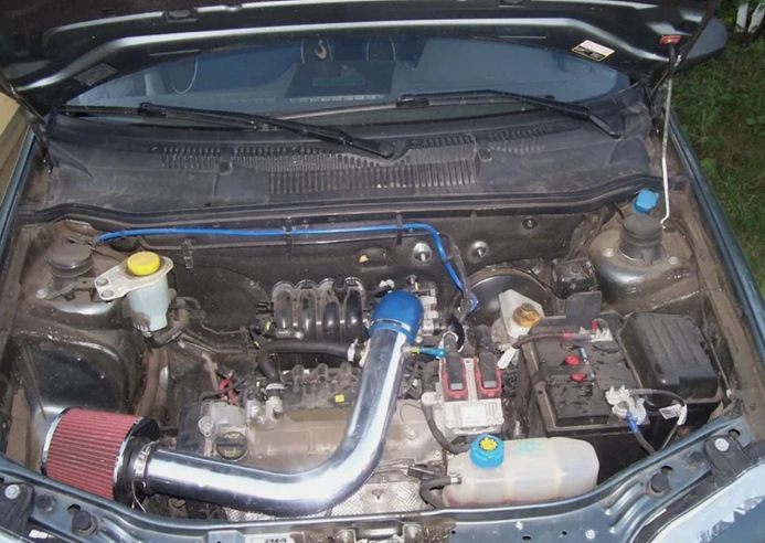

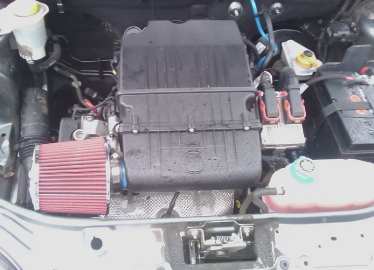

Если Вы все такие решились на установку фильтра нулевого сопротивления, его сначала необходимо выбрать и купить. Цена фильтра нулевого сопротивления в интернете колеблется, примерно, от 500 до 3500 рублей, это зависит от качества и от комплекта, бывает в комплект входят сразу средства для ухода за фильтром, а бываем их надо покупать отдельно, это еще дополнительные расходы. Так же покупают воздушные патрубки для установки фильтра, хотя чаще всего он устанавливается в стандартную гофру, которая подходит к корпусу воздушного фильтра. То есть, чтобы установить фильтр нулевого сопротивления нужно снять корпус воздушного фильтра, вставить в гофру фильтр нулевого сопротивления и затянуть его хомутом. Главное подобрать фильтр с таким выходным диаметром, который будет чуть меньше, чем у гофры.
Обычно все привыкли видеть фильтр нулевого сопротивления в виде конуса, но существует и нулевики, которые сделаны под стандартный воздушный фильтр прямоугольной формы и устанавливаются они в штатное место, думаю это будет наиболее безопасный вариант для тех, кому уж очень хочется установить себе фильтр нулевого сопротивления.
