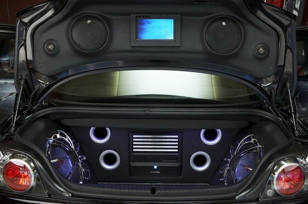

А что же можно сделать?
Сначала лучше умозрительно, чтобы не было так мучительно больно за потраченное время, изрезанный салон и выброшенные деньги.
Допустим, садимся мы в машину, закрываем глаза и представляем, что мы не в самобеглой коляске, а в концертном зале. Все сразу становится на свои места. Открываем глаза и все становится еще очевидней – если смотреть в лобовое стекло, сидя меж передних кресел – это и похоже на настоящую сцену, как ее видно и слышно на концерте, а всякий шум, хоть и мешает, как и шум зала на концерте, все же не особо мешает слушать музыку. Но как загнать исполнителей на капот, да еще рассадить их так, как они сидят на настоящей сцене? Мало того, это ж пока посередке сидишь, а стоит сместиться вправо или влево, так и сцена должна переехать в том же направлении. Причем, для водителя в одну сторону, а для пассажира – в другую.
Вот и первые грабли «прилетели» – либо сцену «нарисовать» только для себя, любимого, либо согласиться сидеть не в президентской ложе, а поделиться с сидящим на соседнем сиденье. Обидно, почему же так не происходит, например, с домашней акустикой? Беда в размере салона. Человек оценивает положение источника звука и расстояние до него в зависимости от разности по времени доходящего до ушей сигнала и сдвига его фазы.
Но мы-то воспроизводим звук с помощью двух раздельных каналов, а не слушаем исполнение живьем. А здесь играет роль относительная разница расстояний от левого и правого источника звука до ушей слушателя. Но в машине эта разница уже во много раз больше, чем в помещении. Мало того, еще и громкость убывает в зависимости от куба расстояния до источника. Чем ближе динамик к уху, тем он будет громче, тем заметней будет привязка к нему, то есть мы будем слышать не исполнителя на сцене, а просто звук из ближайшего динамика. Вот и получается, что, на какую сторону дивана дома не садись, смещение сцены не так заметно, как в автомобиле.

Изобретаем велосипед.
Казалось бы просто – поставить динамики подальше, чтобы сократить относительную разность хода волны от источников до ушей, но… куда? Становится понятно, почему углы торпедо для этого подходят хуже всего. Немного лучше – двери, причем их дальний нижний угол. Еще лучше в этом отношении – кик-панели. Дальше – некуда, там уже колеса живут. Все? А вот и нет! А если поставить источники звука таким образом, чтобы до ушей доходила отраженная волна? Долго искать такое место не надо – установить их на пол перед собой, чтобы отражались от лобового стекла. Можно направить ниже – на отражение от стенки моторного отсека или торпедо, но там и обшивка да и форма отражающей поверхности наверняка «напакостит» и так уже отраженному звуку. А стекло – вот оно, гладкое, ровное и жесткое, причем в том месте, откуда мы и хотим услышать звук. Причем в этом случае разность фаз будет минимальна – ведь динамики направлены не друг на друга, а прямо на слушателя, отражаясь от стекла.
Замечательно? Да вот не все.

Что ж, пришла пора определяться с местом установки. Вопрос выбора – куда ставить? Особенно немаленькие мидбасы. Понятно, что куда-то вперед, причем не в гипотетический громадный лимузин, а в Таврию.
Посмотрим, что нас ждет далее…
Двери. Казалось бы, проще всего, но… во-первых, они чересчур узкие, просто врезать динамик не получится – он будет упираться в металл двери и мешать стеклу двигаться. Либо нужно ставить громоздкие подиумы, которые будут торчать под ногами и мешать посадке/высадке, либо использовать динамики с неодимовыми магнитами или обращенной магнитной системой, в которой огромная катушка двигается вокруг магнита, а не наоборот. Во-вторых, металл двери и обшивка будут резонировать на своих частотах и немузыкально «подпевать» динамикам, а технологические просечки будут провоцировать акустические короткие замыкания. Чтобы избежать этого, придется потратить немало сил и средств на демпфирование дверей вибро/шумоизоляцией. Опять же, противонаправленность динамиков при такой установке может привести (а часто и приводит) к снижению отдачи и «провалами» на некоторых частотах. Да и вибрация дверей происходит не сама по себе, на нее затрачивается энергия, подводимая к динамику. Казалось бы, немного, но ведь площадь поверхности дверей огромна и потери могут быть очень большие.
Кик-панели. Штатно в них сиротливо живут в акустическом КЗ широкополосные четырехдюймовки, годные разве что для воспроизведения новостей, если, конечно, не очень громко. Почему так? Потому что чем меньше диффузор и чем выше его резонансная частота, тем меньше способность динамика воспроизводить низкие частоты. Никакой мощностью это не лечится. Объем, которым в киках можно воспользоваться, весьма немаленький, особенно в Таврии – стандарте. Вооружившись муляжом динамика и мешком с керамзитом, лезем под торпедо, отстегиваем накладку кик-панели и меряем доступный объем. Надо помнить и о том, что чем сложнее форма ЗЯ, тем больше с ним будет мороки при изготовлении, а если его сделать большим, но простой формы, получим неудобную коробку под ногами. Допустим, намеряли 6 литров. Замечательно для 5 дюймов и немного грустно для 6, если принять во внимание среднюю стоимость динамиков для такого объема. Мало того, при взгляде на получающуюся форму заранее подкатывают мысли о том, зачем вообще с этой идеей связался. Зато успокаивает мысль, что шума от колесной арки будет много меньше. Маленькая поверхность жестких ящиков еще и снижает потери мощности, а динамики в ЗЯ дают намного лучшую импульсную характеристику, которая отвечает за столь любимые ударные инструменты.
Подседельные ящики. Динамик может быть на треть закрыт сиденьем, это не принесет ощутимой потери в качестве звука, даже может послужить некоей акустической нагрузкой. Прикидывая на первый взгляд получающийся объем под сиденьем радостно потираем руки – кажется, туда и небольшой сабвуфер можно затолкать. Опс… Вот незадача – сиденья-то двигаются, надо делать ящик так, чтобы он не только не мешал при езде (ну, это просто, напротив, надо быть акробатом, чтобы его зацепить ногами), но и не мешал движению сидений. Прощаемся с мыслью об огромных мощных динамиках с глубокой посадкой. Ой! «Бумм» — прилетают очередные грабли – высоченная поперечная балка – конструктивное ребро жесткости, мешает использовать весь доступный объем. Меряем то, что доступно — 7 литров. Уже что-то. Приподнимаем на проставках сиденье так, чтобы удобство посадки сохранилось и не пришлось таранить затылком потолок на каждой кочке. Меряем – 10л, а может и больше — замечательно.
