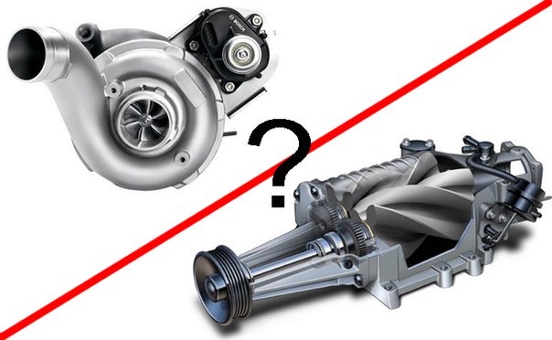

Турбонаддув — это не что иное, как слово, обозначающее процесс работы центробежного нагнетателя с турбоприводом (который в России часто называют просто турбиной), имеющий своей целью увеличение объема вентиляции двигателя. Конечный результат сходен с результатом действия любого нагнетателя – увеличение массы потока воздуха к двигателю и связанный с ним прирост мощности. Мощность, как известно, напрямую зависит от того, сколько воздуха попадет в двигатель.
Турбина или суперчарджер?
Принципиальная разница между турбонагнетателем и традиционным нагнетателем с механическим приводом (также, возможно, известным читателю под словом «суперчарджер») состоит в способе, которым он приводится в действие. Все нагнетатели по сути своей – насосы. Они качают воздух и все они, естественно, требуют какого-то источника энергии, чтобы выполнять эту свою функцию. Нагнетатели с механическим приводом (центробежные, винтового типа или объемные нагнетатели Рута) работают благодаря энергии, получаемой ими от коленвала через механическое соединение – ремень, зубчатую передачу и т.п. Турбонагнетатели же извлекают энергию для своей работы из того, что вообще-то предназначено для выброса наружу – из потока выхлопных газов. Забавно, но в итоге турбина, работающая на таком «отработанном материале», способна дать любому двигателю более высокий прирост мощности – просто потому, что она не требует дополнительных энергозатрат от этого самого двигателя.
Кстати, эти энергозатраты намного более высоки, чем многие думают. Возьмем, к примеру, механический нагнетатель, который теоретически добавляет к мощности двигателя 100 лошадиных сил. До этого он «скушает» 25-35 л.с. (если двигатель не очень объемный). Эта величина, кстати, зависит от КПД самого нагнетателя, но это уже тема для другой статьи :) Так вот, «отъев» от поставляемой им самим мощности те самые 25-35 л.с., механический нагнетатель оставит двигателю соответственно только 65-75 «лошадей». В то же время турбина, которая раскручивается выхлопными газами, а никак не коленвалом, даст двигателю 90-95 л.с. дополнительной мощности. При этом, конечно, 5-10 «лошадей» тоже потеряются — из-за противодавления в выпускном тракте, — но масштаб все равно не тот, не правда ли? В итоге при прочих равных двигатель с турбонаддувом получит мощности на 30-40 процентов больше, чем тот же двигатель с механическим нагнетателем.
Однако многие считают работу турбонагнетателей некой «черной магией». Свою долю в восхищенное недоумение, которое кто-то наверняка испытывает перед турбинами, вносит распространенное заблуждение касательно того, что поток выхлопных газов от двигателя недостаточно силен для того, чтобы привести в действие нагнетатель (компрессор). Однако это не так. Энергетический потенциал выхлопа любого двигателя внутреннего сгорания огромен. Он почти равен тому, что передается через маховик. А все благодаря тому, что энергия горения в ДВС высвобождается почти в одинаковых долях тремя путями: вращение коленвала, выделение тепла и сила выхлопа. Эта последняя сила как раз и заставляет вращаться целые газотурбинные двигатели, что уж говорить о турбочарджерах (а они представляют собой те же ГТД, только маленькие, и используют двигатель внутреннего сгорания как топку). Хороший повод задуматься о том, сколько энергии мы тратим впустую, позволяя ей просто утекать в атмосферу, хотя она могла бы добавить нам немного дополнительных лошадей под капот :)
Теперь вспомним школьный курс математики и немного поупражняемся на гипотетическом драгстере, который, допустим, оснащен суперчарджером и имеет мощность в 1000 л.с. Предположим, 500 л.с. из этой тысячи получены как раз благодаря суперчарджеру. Немного отмотав текст назад и взяв оттуда соотношение 65/100, с которым механические нагнетатели выдают реальную прибавку к мощности, а потом разделив 500 на 0,65, мы получим 769 л.с. Именно такую мощность должен реально выдавать суперчарджер, чтобы двигатель получил в итоге 500 л.с. в плюс. А теперь посчитаем, сколько «лошадей» потребуется от турбины, чтобы получить такой же результат. Взяв выше соотношение 95/100, получим 526 л.с. Из этого следует, что двигатель с механическим нагнетателем должен вырабатывать мощность в 1269 л.с. (500 + 769), чтобы сравняться с турбированным двигателем мощностью в 1026 л.с. (500 + 526) – при прочих равных условиях, безусловно.
Впрочем, 35 л.с., которые теряет суперчарджер и 5 л.с., которые теряет турбонагнетатель – значения максимальные. Возьмем другое соотношение: 25 л.с. теряет суперчарджер и 10 л.с. – турбонагнетатель. Соотношение сил здесь все равно не в пользу механического привода. 1056 л.с. должен будет выдать турбодвигатель и 1167 л.с. – его собрат с суперчарджером. При этом турбодвигатель, к слову, намного меньше износится, что тоже порой имеет значение. (Примечание: все приведенные здесь соотношения, конечно, не идеально точны для двигателей внутреннего сгорания, но близки к реальности). Так что, подводя итог, можно сказать, что «черная магия» турбонаддува – не магия вовсе, а просто более эффективное использование энергии, которую выделяет двигатель. Однако пока изложенные выше вещи удалось донести до конструкторов и разработчиков моторов, прошли десятилетия – и это не преувеличение. Однако сейчас можно наблюдать огромную популярность турбонаддува. Значит, кто-то все-таки не побоялся «черной магии», что не может не радовать!

Рома, всё как бы так, но есть одно Но)))) Суперчарджер легче раскрутить на большую мощность без последствий для самого компрессора)))))
Взгляни на практику))) Сколько ходит турбина? В среднем 50-100 тыс, если не убивать))) На ауди 2.7 би-турбо еще меньше)))) А вот случаев с выходом из строя компрессора у ауди или у мерседеса 55 амг я не знаю и не слышал))))
Вопрос надёжности точно не в пользу турбины!)

ну, на самом деле, статья достаточно однобокая
можно найти полярную противоположность с такими же убедительными примерами
просто изначально сравнивают яблоко и кочергу
чтобы говорить о соизмеримых вещах, нужно было приводить не Рутс, а тот же самый Ротрекс.
и тогда отличия минимальны, только привод.
у Рута изначально другой принцип и "заточка" на другую задачу.
Рутс отдает момент на низах
Ротрекс или классическая турбина — на верхах.
вот и вся школьная математика
