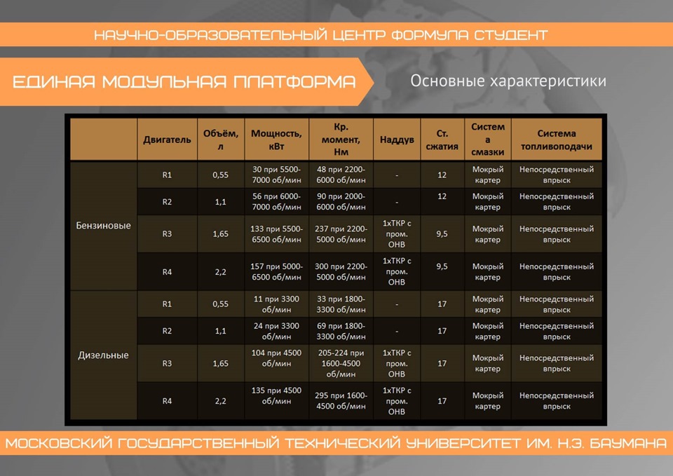

на данном прототипе стоит базовый ДВС ВАЗ 21127 (107 л.с.) мы планируем предлагать три варианта наддува на базе ДВС ВАЗ 21126: с приводным компрессором (140 л.с.) с ТКР -150 л.с. и в случае изменения некоторых элементов конструкции базового ДВС с ТКР но уже 180 л.

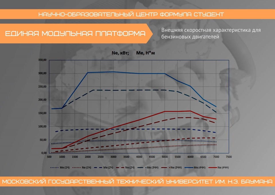

213 — 214 л.с. — это как я понимаю будет самая мощная версия, мощнее не планируете?
Планируем…

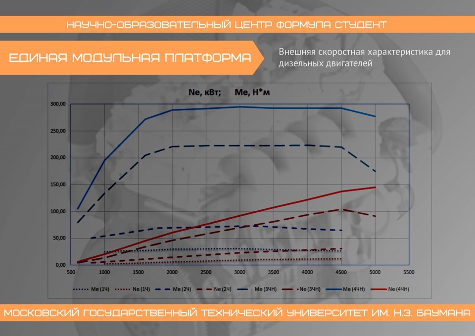

Вот одного не пойму.Характеристики дизеля и бензина одинаковые по крутящему.Отличия небольшие.Так получается дизель только экономичности выиграет!
Все-таки у дизеля ВСХ по моменту немного лучше и это нормально! Также не следует забывать и о том, что по расчётам эти ДВС выполнены под нормы ЕЭК ООН R49 stage 4 без каталитического нейтрализатора отработавших газов, таким образом, можно сказать, что на ДВС надет "экологический" ошейник. И вы абсолютно правы в том, что расход топлива у дизеля немного ниже.

с 2,2 момента не мало получилось? и попробуйте дефорсировать его под удобную налоговую ставку "до 200лс" и наоборот форсировать, подтянув к 250лс.
Показатели ДВС получены с учетом ТЗ, выданное нам заказчиком.
Ну раз так, то ок, хотя логика мне не очень понятна, если это на легковые автомобили и в продажу.
Мы пытались получить предельные мощностные показатели при соблюдении заданного стандарта на токсичность отработавших газов. С учетом гибкости регулировочных систем данного семейства, непосредственного впрыска, управляемого наддува и фазами газораспределения двигаться можно как с сторону повышения мощности, так и в обратную сторону — снижения токсичности, не меняя ничего в конструкции.

А чей мотор?
Данное семейство ДВС нашей разработки, оно максимально унифицировано с двигателями проекта ЕМП.
А сколько момент и лс с маховика?

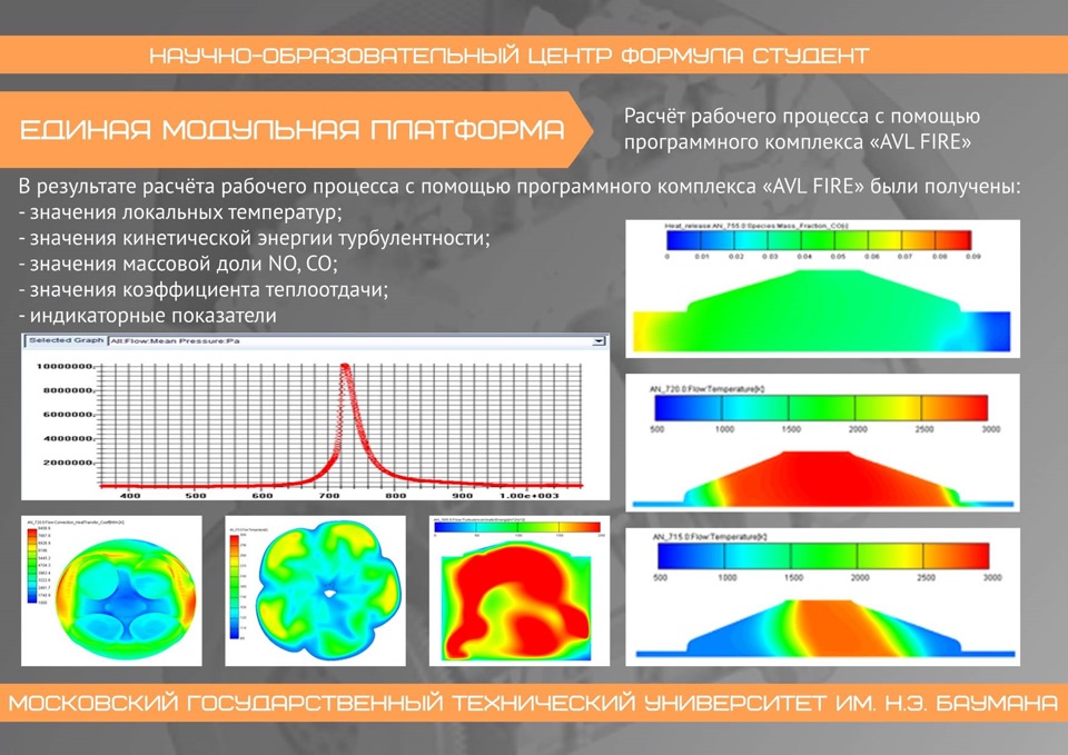

Все двигателя собраны и протестированы? Какого плана проводили тест кроме замера мощности?
Работа с данными ДВС проводилась задолго и независимо от проекта нашего родстера. Измеряли ВСХ по мощности, моменту и удельному расходу топлива.
