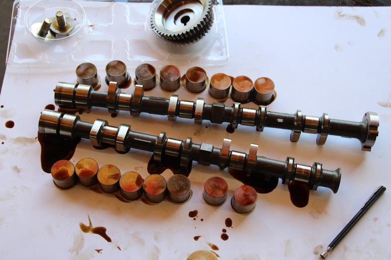

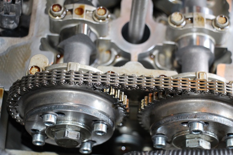

Как проходит доработка. Изготавливаются валы, где изменяется профиль кулачка, тем самым изменяется величина опускание клапана и скорость его открытия.

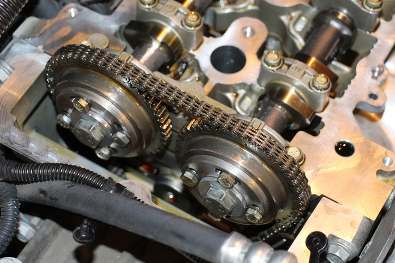

Максим сказал что валы изготавливаются из штатных путем перешлифовки профиля в ОКБ "Динамика". Далее при помощи разрезных шестерен изменяется ширина фаз. На моем авто стоят шестерни нового образца:
отличие их от шестерен старого образца в удобстве регулировки и увеличенной прижимной части. И отличие их обоих от конусных, где фиксация происходит крепежным винтов и невозможно потом снять шестерню без смещения, в его шестернях данный недостаток отсутствует.

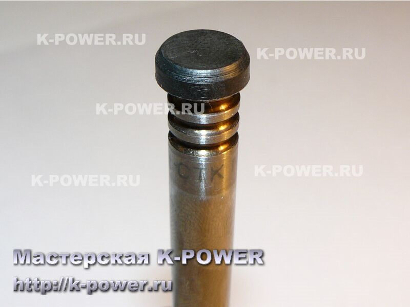

Избыточное место компенсируется подпятниками на клапанах.

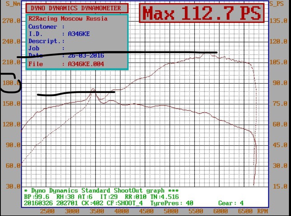

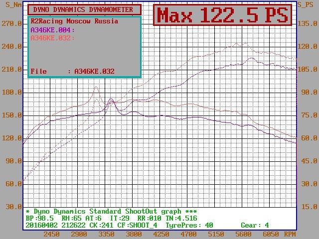

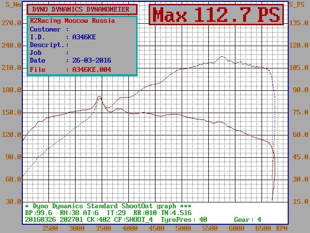

Сначала делали замер на стоке. У меня немного доработанный дроссель и удалена трубка из воздухофильтра, на время замеров, заливали заводскую прошивку. Бензин G-Drive 98 Газпром. Получили вот такой результат:

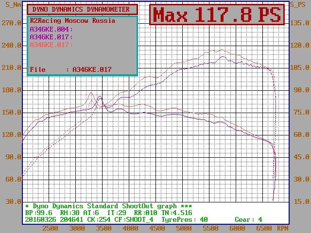

Замер с чипом, моя прошивка:
Спустя уже пару дней Максим скидывает мне результат первого промежуточного эксперимента. И так что мы видим:
Увеличение момента на всем интервале оборотов. Максимальная мощность составляет уже 122лс. Я сказал что в принципе результат мне нравится, а вот Максим сказал что ему нет! И снова взялся за доработку.

"Избыточное место компенсируется подпятниками на клапанах."
Имеешь в виду установку стаканчиков для регулировки тепловых зазоров большего размера ?
Нет, толкатели остаются прежними. На клапана надеваются подпятники.
Как этот подпятник крепится к ножке клапана интересно?!
Будет какой то эфект при установке только шестеренок разрезных? на родных валах фазы можно подстроить? даст ли это что то?
Будет, но гораздо меньше чем при установке валов с измененным профилем и глубиной.

Вот не пойму что крутящий момент показан на графиках местами 180-240 но ведь в джентре 141 по паспорту чего не может быть
В каком месте он 240? Очень бы конечно хотелось, но увы…
Пологий график — это график крутящего момента, смотреть по левой шкале. Восходящий это ЛС, смотреть по правой шкале.
Который идет в горку надо откладывать на правую шкалу, а не на левую.
Где пик в виде эвереста, это пробуксовка колес, её не надо воспринимать за значение.
Теперь понятно
Подскажите где купить валы? Может в интернете есть?
А что вам это даст? Перекрытие вы будите сами устанавливать? Регулировку клапанов, тоже сами будите делать? Если конечно у вас есть набор толкателей и измерительные головки, конечно можете попробовать.
Валы насколько мне известно перешлифовываются из стоковых на специальном оборудовании ОКБ Динамика. Готовых их нет. За приобретением можно обратится к Максиму. Но еще раз повторюсь навряд ли вы все сможете сделать самостоятельно.
На графиках мощность немецкая. 1PS=0.986 л.с. 122.5*0.986=120.78
Последняя версия на заводе залита в эбу. Двигатели у нас одинаковые эбу одинаковые. Мой двигатель зажат причем на много сравниваем стоковую джентры и мою на одном графике.

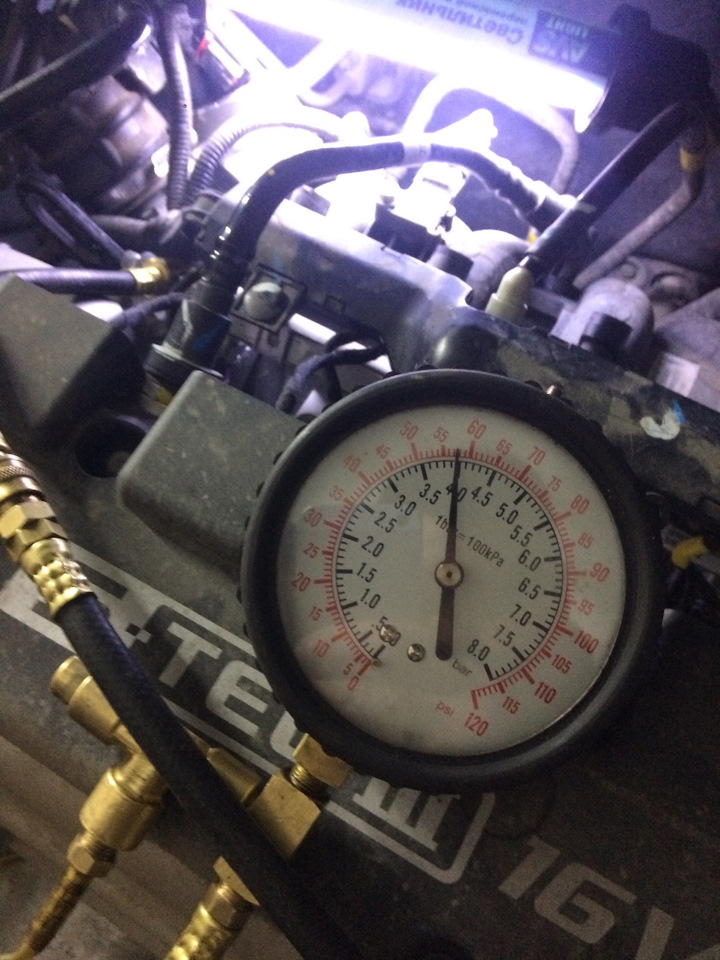

А ты давление в топливной рампе мерил? Если да то какое?
Да измерял 3.8-3.9. Не должно падать при газе в пол. Сейчас насос заменил на более производительный www.drive2.ru/l/10522694/
Блин такая же фигня. Читал что давление до 3.2 должно быть пожтому и расход

Это нексия 1.6 посмотри как с 2500 и до 4000 сток крутящий момент и мощность
Меня смущает пик 3000-3400 об/мин. Это случайно не геометрия цилиндров? Хз но мне кажется он. В прошивке бы покавырялся. Мне кажется можно увеличить снизов не пик а более полого сделать

Мне не нравится пик на 3500 оборотов. По идеи плавная линия должна быть. И хз с чем связано.
