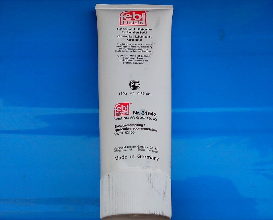

Держал в руках несколько тюбиков с пастой Febi 31942. Все смазки были разных цветов и разной консистенции. Покупались они все на рынках. (да там не только графитку, медную и суперфит варивают)))
Поэтому!
1) Покупать в нормальном месте! вот как она долдна выглядеть
Карамельного цвета!
2) Данная смазка подойдет для смазки направляек, для смазки поршня без разбора суппорта. Если вам надо перебрать суппорт то раскошельтесь на ATE 03.9902-0501.2
3) В сотый раз повторяю! Не все направляющие можно мазать!
4) Febi 26711 не аналог 31942. Это керамическая противоскрипная паста! Она БЕЛОГО цвета!

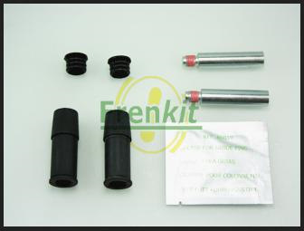

Получается что Frenkit 86334 подходит под стандарт вага и может быть аналогом G052150 A2
Да с трв беда — купил тюбик, а там прозрачная фигня. Как думаете Frenkit 86334 в направляющие подойдёт? Интересно получается Frenkit 86334 — полиалкиленгликолевая основа, как и trw pgf110, которая идёт в направляющие, а вот frenkit 86010 — смазка на основе силикона с PTFE и её в направляющие уже рекомендуют.

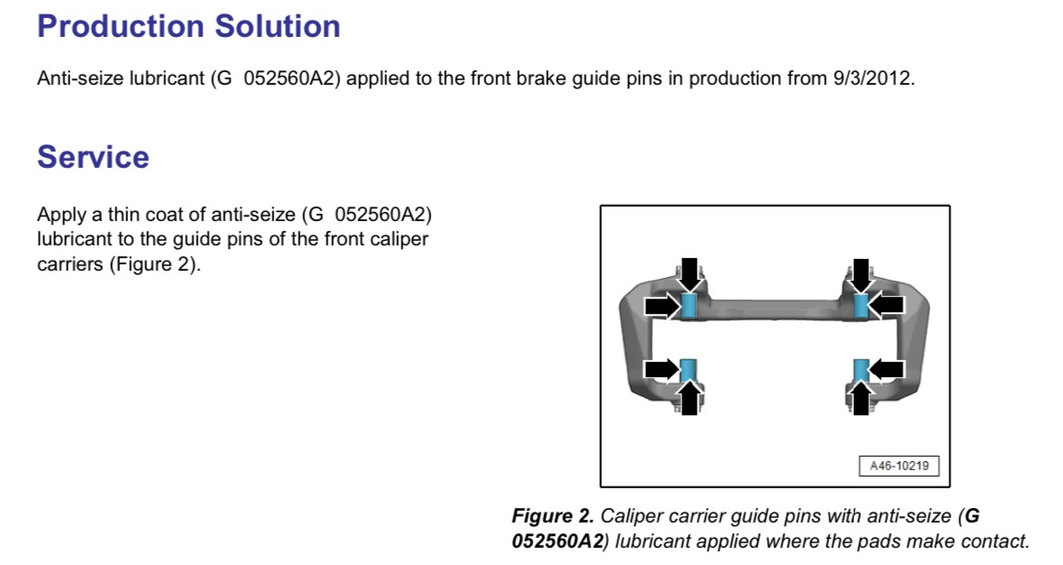

Подскажите пожалуйста замену G052560A2

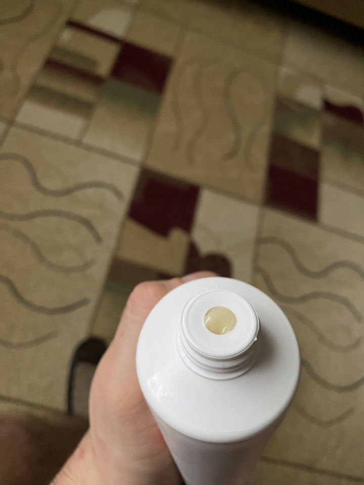

Купил смазку феби а цвет не такой тесный как у всех
Или она такая и должна бать ? Брал у дистрибьютера

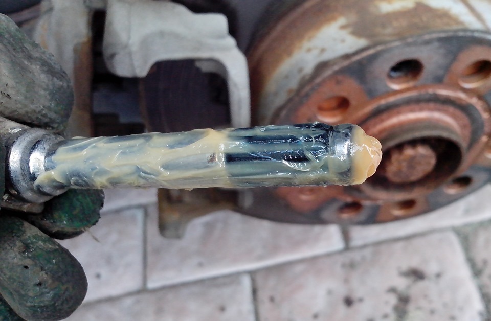

Использую febi 31942 для переборки суппортов, смазываю закрытые направляющие задних суппортов, смазываю цилиндры перед установкой. Вроде бы смазка не плохая! ))) правда сейчас смазал для эксперимента направляйки медной AC4575 ASTROHIM, вот думаю правильно ли сделал, или все таки надо было Febi.

Купил febi на emex. Белая пришла смазка, подделка что ли?
26711?
31942
Цвет у них всегда пляшет, в теме про текстаровскую смазку есть фото нескольких образцов
Так в теме ж в конце и написано, что должна быть карамельного цвета …
Давайте фото

FEBI 31942 — можно использовать как противоскрипную?
Febi 31942 307 грв 180 грамм.
teman.com.ua/buy/febibilstein_31942
Противоскрипная где?
смотрите teman.com.ua/buy/febibilstein_26711
почитать тут teman.com.ua/imgbank/Imag…IEXAKTKeramikfett_RUS.PDF

Пользовался такой смазкой не раз и не подводила! Использовал ее как монтажную смазку при переборке суппортов и как смазку для направляющих! Это её большой плюс!

Сайлент-блоки при установке в мануале VW написано мазать G052150 A2. Походу это как силиконовая смазка просто густая.

На фото Febi 31942, на тюбике явно указано, что используется как установочная (пластиковые втулки, пыльники поршней, цилиндры), и ни слова о направляющих.
Это универсальная смазка
Возможно, но я привык верить написанному. Традиционные направляющие смазывают неплавящимися водостойкими смазками типа зеленого Permatex, им доверия больше.)
