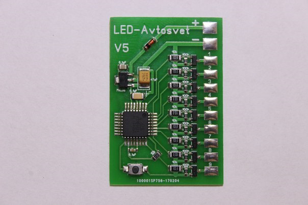

Обновленная версия динамического поворотника. К данному контроллеру можно подключать до 9 светодиодов, ну или до 9 цепочек светодиодов. Можно меньше. Данный контроллер не стабилизирует ни ток, ни напряжение. Транзисторы на контроллере стоят N-канальные, а это значит, что с транзисторов на светодиоды выходят минусы. Плюс на светодиоды приходит общий.
Контроллер имеет 12 настроек времени между каналами.
Для того, что бы произвести настройки, нужно подать временное питание, не от поворотника, так как поворотник постоянно моргает, он нам не даст произвести настройки.
До подачи питания на на контроллер — нажать и удерживать кнопку настройки на плате. Отжатие кнопки после последующих морганий светодиода на первом канале контроллера выбирает нужное время между каналами.
Каждое моргание соответствует своему времени:

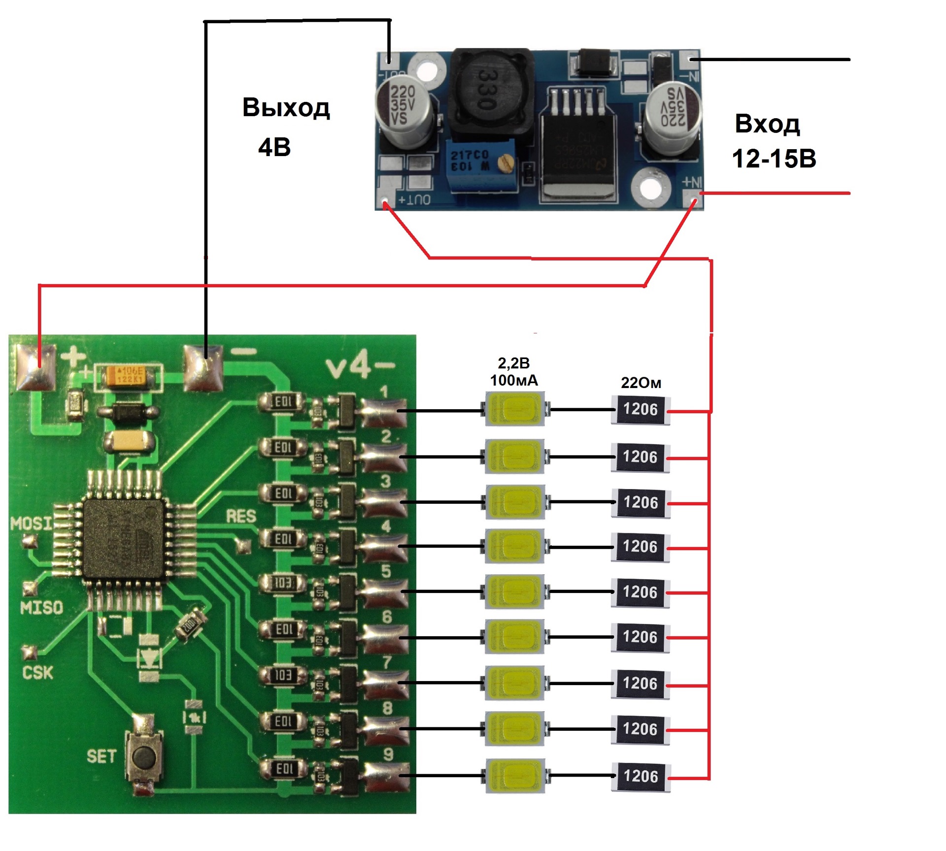

2. Подключение одного желтого (оранжевого) светодиода на канал.
Как правило у желтых светодиодов падение напряжения 2,2-2,4В
Для примера возьмем светодиоды на 2,2В и 100мА
В калькуляторе вместо 100мА подставим 90мА, что бы светодиодам было комфортней, а яркости от этого меньше не будет. Напряжение питания 4В. Резистор получается 22 Ом.
Напряжение питания отрегулируем стабилизатором и выставим его на 4В, для того чтобы на резисторе рассеивалось меньше тепла. То есть если будет питание 4В, а светодиод скушает 2,2В, то на резисторе рассеется мощность исходя из остаточного напряжения 1,8В. А если напряжение питания будет 12, то на резисторе будет рассеиваться мощность исходя из остаточного напряжения 12-2,2=9,8В, соответственно резистор нагреется как утюг или нужно будет ставить огромное мощное сопротивление, что нам не к чему.
Схема будет выглядеть вот так.

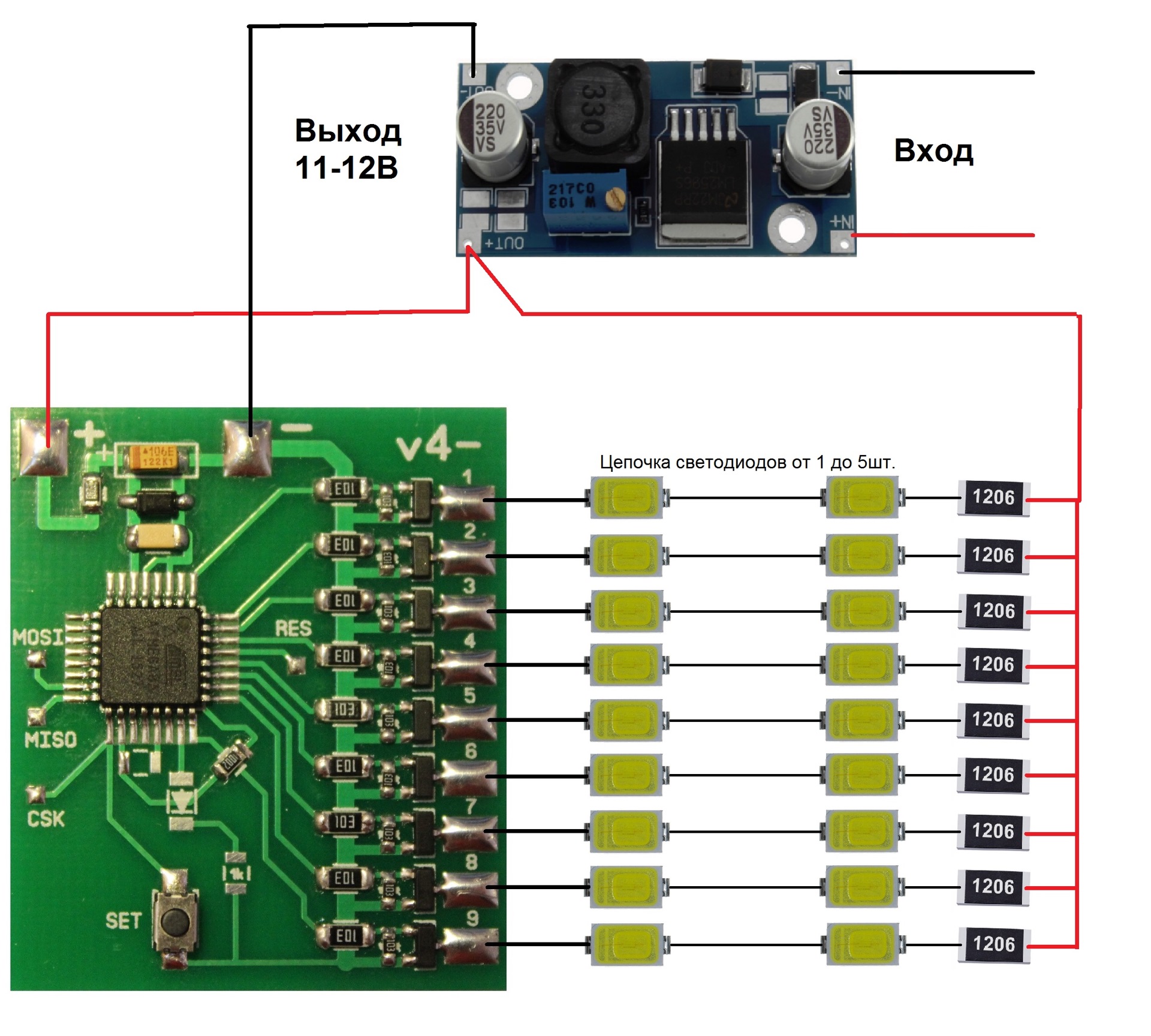

3. Подключение 5и желтых светодиодов на канал.
5 светодиодов по тому, что мы имеем в "распоряжении" 12В => 2,2+2,2+2,2+2,2+2,2=11В.
6й светодиод уже не влезет.
Берем для примера все те же светодиоды 2,2В и 100мА
В одной цепочке у нас будет соединено последовательно 5 светодиодов по 100мА. Ток в последовательной цепи равен на всех участках, а значит составит так же 100мА.
Как я уже сказал, что на один канал можно подключить до 350мА, то получается, что параллельно можно подключить до 3х цепочек из 5и таких светодиодов на канал. Напомню, что при параллельном соединении токи складываются и по тому ток составит 300мА.
На рисунке изображены по 2 цепочки светодиодов на канал, но сути это не меняет, хоть одна цепочка, хоть две, хоть три, но не более.

Отличное качество плат! Это самодел?
Пасиб. Это Китай — www.drive2.ru/b/2701908/
