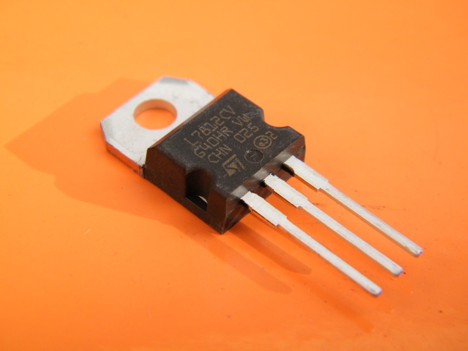

Линейные стабилизаторы (те же КРЕН или LM7805/LM7809/LM7812 и тп)
Самый распространенный вид. Они не могут работать на напряжении ниже, чем указанное у него на брюхе. То есть если LM7812 стабилизирует напряжение на 12ти вольтах, то на вход ему подать нужно как минимум примерно на полтора вольта больше. Если будет меньше, то значит и на выходе стабилизатора будет меньше 12ти вольт. Не может он взять недостающие вольты из ниоткуда. Потому и плохая это идея — стабилизировать напряжение в авто 12-вольтовыми КРЕНками. Как только на входе меньше 13.5 вольт, она начинает и на выходе давать меньше 12ти.
Еще один минус линейных стабилизаторов — сильный нагрев при хорошей такой нагрузке. То есть деревенским языком — все что выше тех же 12ти вольт, то превращается в тепло. И чем выше входное напряжение, тем больше тепла. Вплоть до температуры жарки яичницы. Чуть нагрузили ее больше, чем пара мелких светодиодов и все — получили отличный утюг.

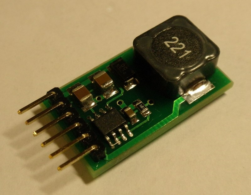

Импульсные стабилизаторы — гораздо круче, но и дороже. Обычно для рядового покупателя это уже выглядит как некая платка с детальками.
Бывают трех видов: понижающие, повышающие и всеядные. Самые крутые — всеядные. Им все равно, что на входе напряжение ниже или выше нужного. Он сам автоматом переключается в режим увеличения или уменьшения напряжения и держит заданное на выходе. И если написано, что ему на вход можно от 1 до 30 вольт и на выходе будет стабильно 12, то так оно и будет.
Но дороже. Но круче. Но дороже…
Не хотите утюг из линейного стабилизатора и огромный радиатор охлаждения впридачу — ставьте импульсный.

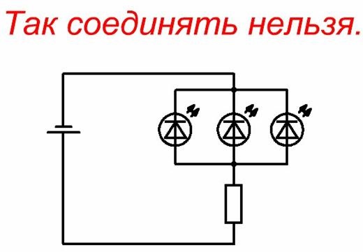

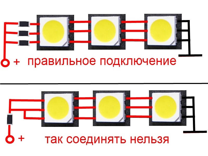

Вот берем самый распространненый вариант соединения светодиодов (такой почти во всех лентах используется) — последовательно соединены 3 светодиода и резистор. Питаем от 12 вольт.
Резистором мы ограничиваем ток на светодиоды, чтобы они не сгорели (про расчет не пишу, в интернете навалом калькуляторов).
После первого светодиода остается 12-3.4= 8.6 вольт.
Нам пока хватает.
На втором потеряется еще 3.4 вольта, то есть останется 8.6-3.4=5.2 вольта.
И для третьего светодиода тоже хватит.
А после третьего останется 5.2-3.4=1.8 вольта.
И если захотите поставить четвертый, то уже не хватит.
Вот если запитать не от 12В а от 15, то тогда хватит. Но надо учесть, что и резистор тоже надо будет пересчитать. Ну вот собственно и пришли плавно к…

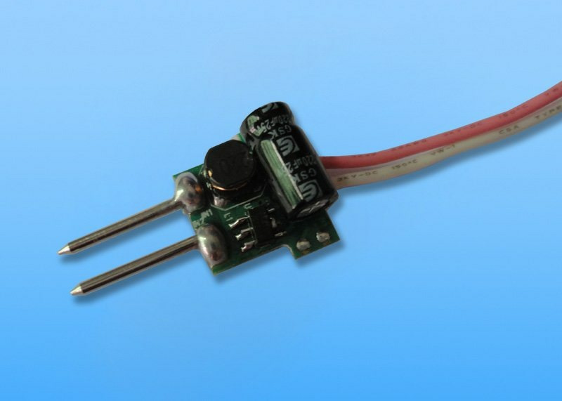

Импульсный стабилизатор тока (или драйвер).
Он в себе включает сразу все что надо. И почти не греется (только если дико перегрузить или неправильно собрана схема). Поэтому обычно и ставят их для светодиодов мощнее 0.5Вт. Самый греющийся элемент во всей схеме — это сам светодиод. Но ему на роду пока написано — греться. Главное не перегреваться выше определенной температуры. А то если перегреть, то дико начинает деградировать кристалл светодиода и он тускнеет, начинает менять цвет и тупо умирает (привет, китайские лампочки!).

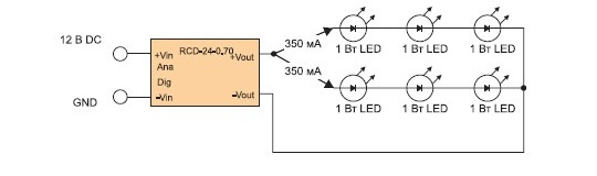

Ну а в заключении — к тому, что постоянно пытаюсь доказать в дискуссиях. И доказываю. Вот только каждому отдельно объяснять одно и то же — язык отвалится. Поэтому попробую еще раз в этой статье.

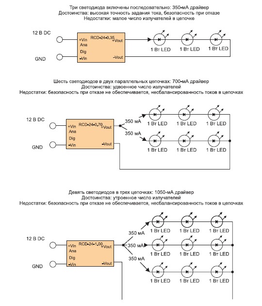

Постоянно наблюдаю такую картину — задают ток драйвером для мощных светодиодов (скажем — 350мА) и ставят несколько веток светодиодов без ограничительных резисторов и прочего. И ведь люди, то вроде бы и не самые ламеры, а совершают одну и ту же ошибку раз за разом. Рассказываю, почему это плохо и к чему может привести:

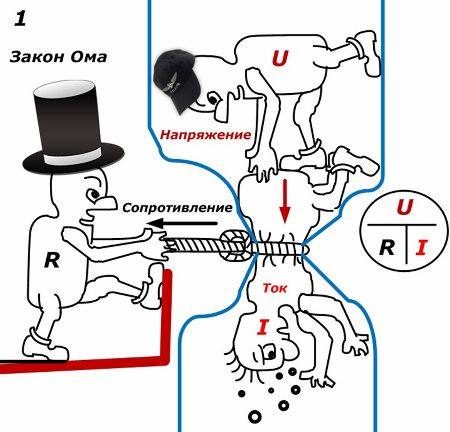

Из закона Ома для полной цепи:
Сила тока в неразветвленной цепи равна сумме сил тока на ее параллельных участках.
Многие так и считают — «каждая ветка по 20мА, у меня 20 веток. Драйвер отдает 350мА, значит на каждую ветку придется даже меньше — по 17.5мА. Бинго!»
А вот и не Бинго!, а Жопа! Почему?
Сила тока в каждой ветке будет равна, если у вас идеальнейшие светодиоды с абсолютно одинаковыми параметрами. Тогда и ток будет во всех ветках одинаков, и никаких ограничителей тока не надо — взяли и поделили общий ток на количество одинаковых веток. Но такое — только в сказках.
Если параметры чуть-чуть отличаются — получили в одной ветке 19мА, в другой 17, в третьей 20…
Общее количество тока так и остается неизменным — 350мА, а вот в ветках творится безумная кака. На взгляд и не определишь, вроде светят одинаково… И вот у вас одна ветка, самая прожорливая, начинает греться сильнее остальных. И жрать больше. И греться еще сильнее. А потом раз — и потухла. И все эти ее миллиамперы разбежались по остальным веткам. И вот еще одна ветка, недавно вроде нормально горевшая берет и тухнет следом. И уже вдвое больший ток уходит на другие ветки, ведь общий ток жестко задан 350мА. Процесс лавинообразный и вот уже пришел кирдык всей этой схеме, потому что все 350мА усосались в оставшиеся светодиоды и никто-никто их не спас… А стояли бы, как полагается, по отдельному стабилизатору (хотя бы банальному резистору) на каждой ветка — работала бы и дальше.
Именно это мы и видим в китайских модулях и кукурузинах, которые горят как спички через неделю/месяц работы. Потому что светодиоды имеют адский разброс, а китайцы на драйверах экономят покруче, чем кто либо еще. Почему не горят фирменные модули и лампы Osram, Philips и тд? Потому что они делают довольно мощную отбраковку светодиодов и от всего дичайшего количества выпущенных светодиодов остается 10-15%, которые по параметрам практически идентичны и из них можно сделать такой простой вид, какой и пытаются сделать многие — один мощный драйвер и много одинаковых цепочек светодиодов без драйверов. Но только вот в условиях «купил светодиоды на рынке и запаял сам» как правило будет им нехорошо. Потому что даже у «некитая» будет разброс. Может повезти и работать долго, а может и нет.
Да и токовый драйвер по-сравнению со стабилизатором напряжения и копеечными резисторами как правило дороже. Ну нафига стрелять в мишень для мелкокалиберной винтовки из танка? Цель-то поразим, вопросов нет. Но вместе с ней еще и воронку оставим. =))
Да и просто — сделать правильно и сделать «смотрите как я сэкономил, а остальные — дураки» — это несколько разные вещи. Даже очень сильно разные. Учитесь делать не как пресловутые китайцы, учитесь делать красиво и правильно. Это сказано давно и не мной. Я лишь попробовал в стотыщпятьсотый раз объяснить прописные истины. Уж звиняйте, если криво объяснял =)

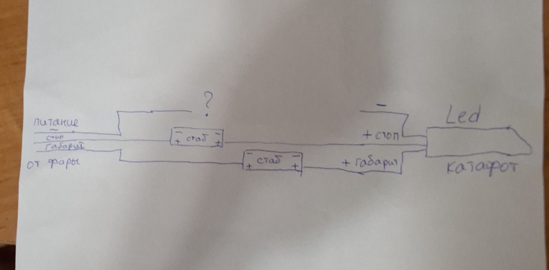

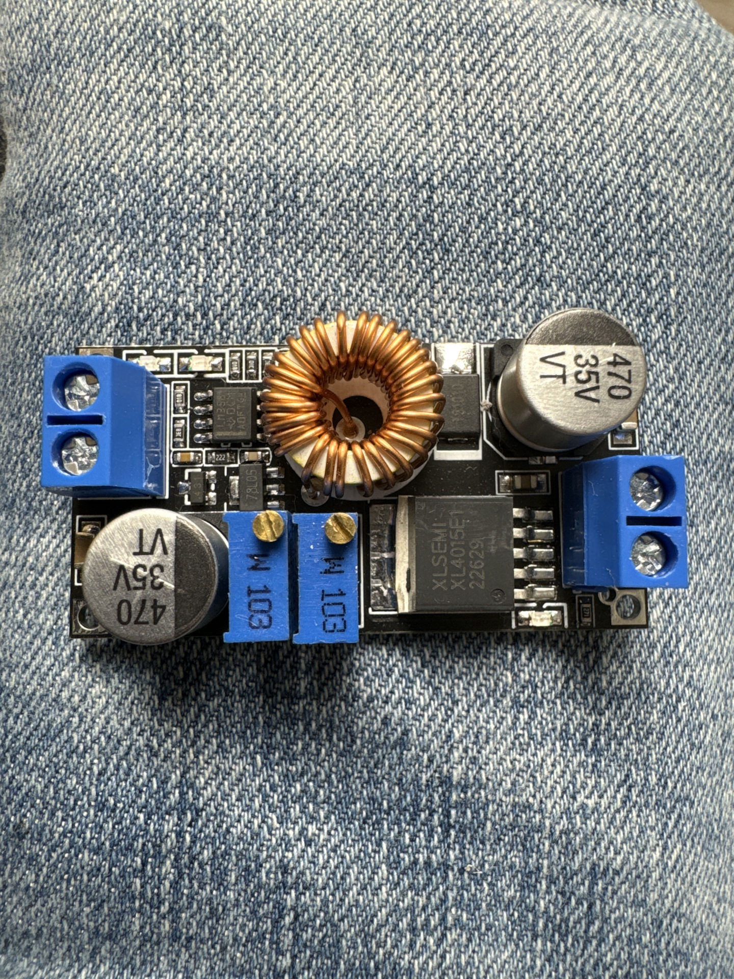

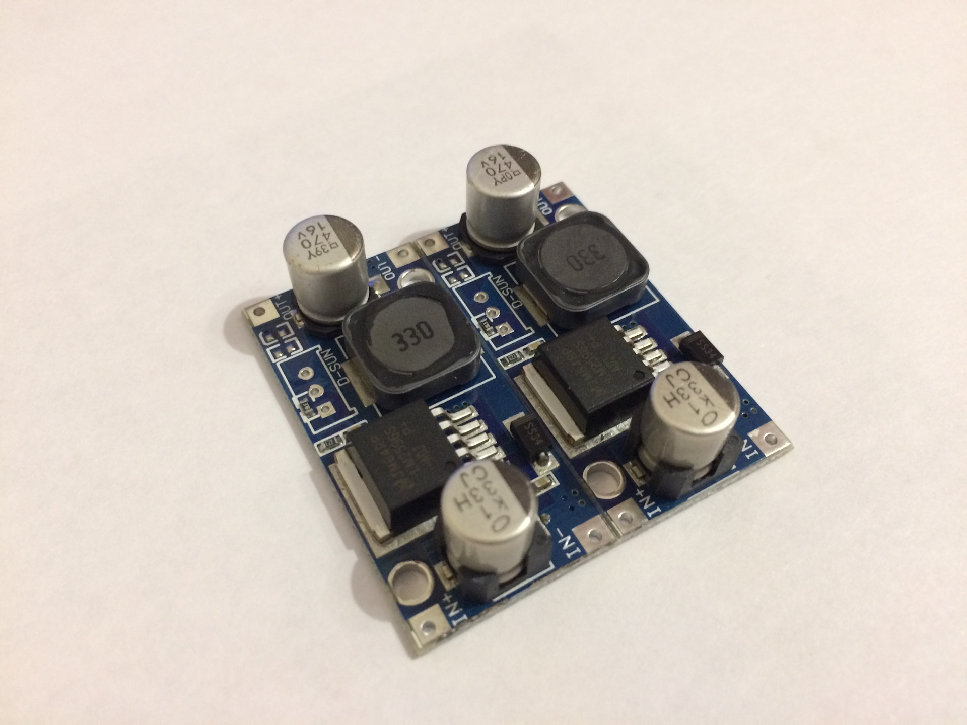

Здравствуйте.Подскажите как правильно подсоединить два таких стабилизатора тока?Один на габариты, один на стоп сигнал.

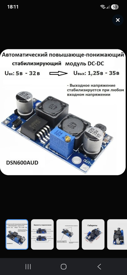

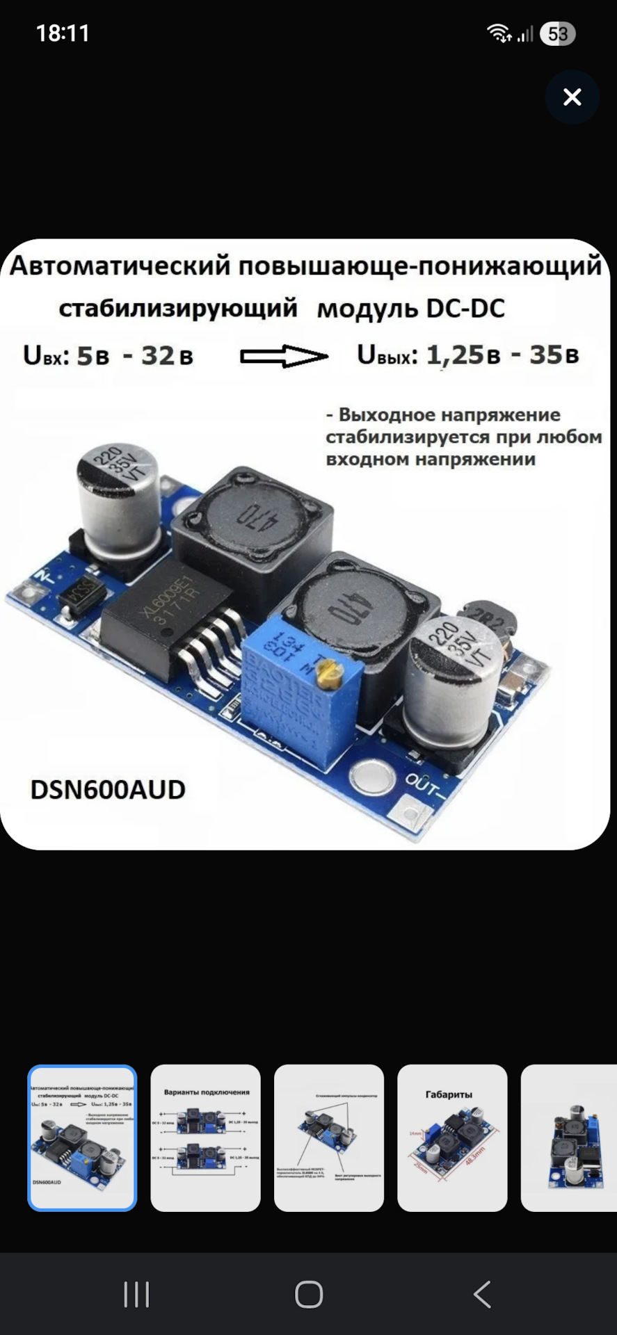

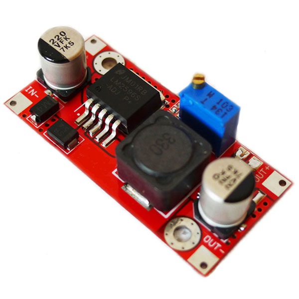

так не понятно что лучше lm317 или lm2596?
Спасибо за статью — все четко и понятно! Я не электроник, поэтому мне неочевидна одна вещь. Есть стабилизатор напряжения (в статье — 3 вида: понижающий, повышающий и универсальный). Подскажите, какое напряжение будет на выходе, если на входе будет "скакать" напряжение, например 12В, 13В, 11В, 9В, 6В, 4В, 10В, 5В ? Всегда будет 5В? (если изначально установить 5В). Или напряжение на выходе будет тоже как-то "скакать" в зависимости от напряжения на входе? У меня цель — преобразовать ЛЮБОЕ напряжение, чтобы на выходе ВСЕГДА было 5В. Вход планируется 12В, но если вдруг будет 9В (или небольшие отклонения), то, чтобы на выходе в любом случае было 5В. Это возможно или я не правильно понимаю и "выход" придётся постоянно подстраивать "крутилками", в зависимости от "подачи" на входе?
стабилизатор потому и зовется стабилизатором, что постоянно крутить ничего не надо, если выполняются определенные условия. в понижающем — входное напряжение выше нужного на какую-то величину, но не выше какого-то порога. в повышающем — ниже. универсальный — не выше и не ниже определенных значений.
Спасибо за ответ! Теперь понятно, нужно подбор делать конкретно под условия, так как эти стабилизаторы тоже различаются по характеристикам (ток, пульсации и пр.). Но теперь разобрался, спасибо!

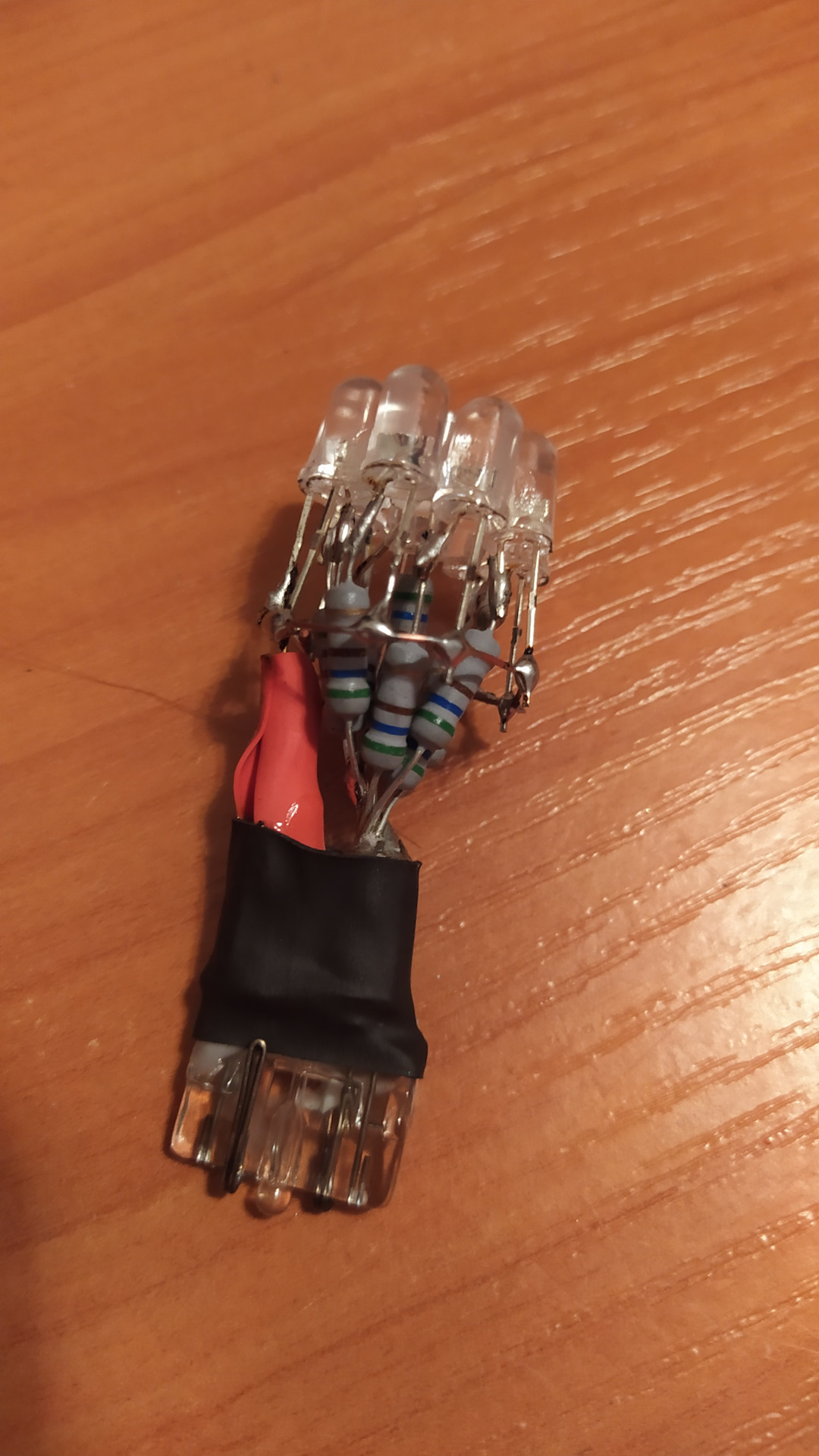

К сожалению мои самопальные габаритки начали дохнуть, полагаю что паралельная пайка светиков ненадежная, думаю последовательно нужно паять как на ленте, или просто купить филипс)
параллельно и без резисторов?

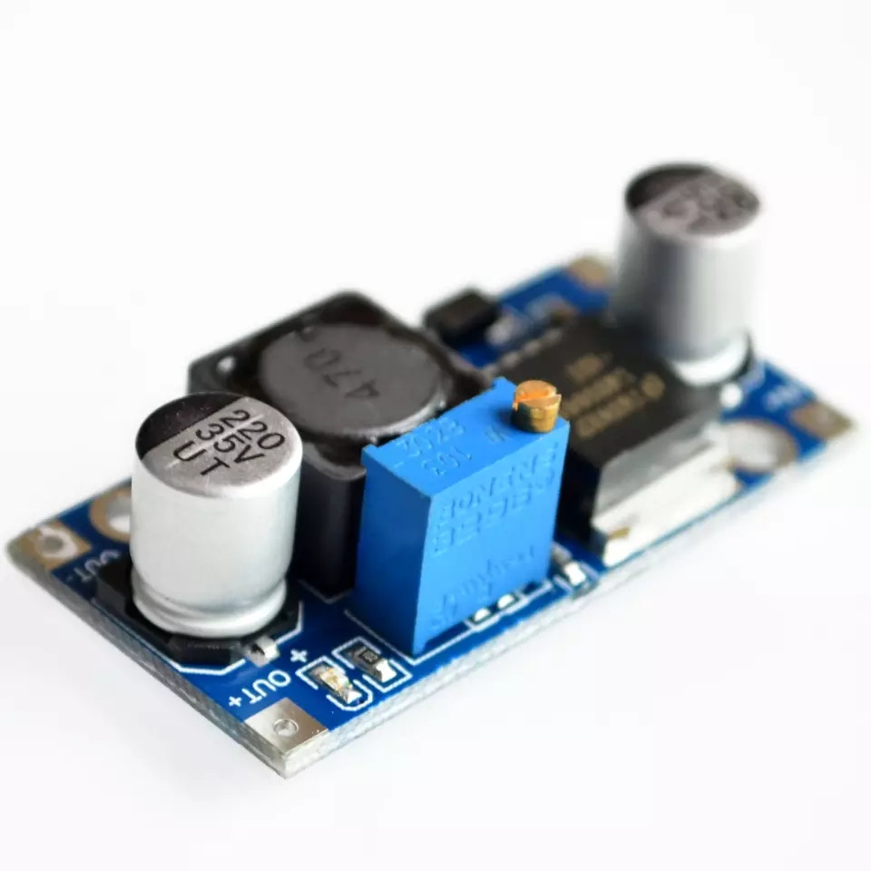

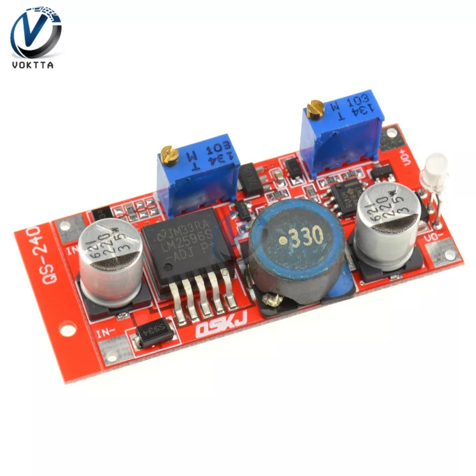

Стаб напряжения
Стаб напряжения и тока
Это он?

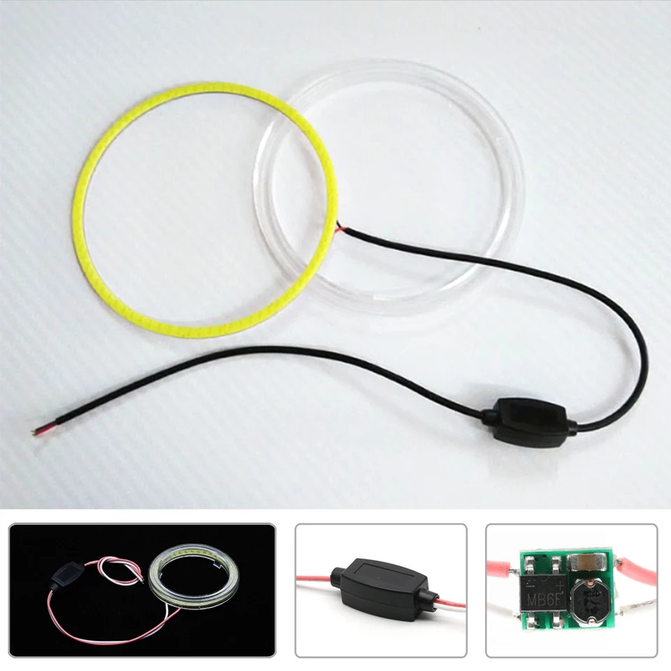

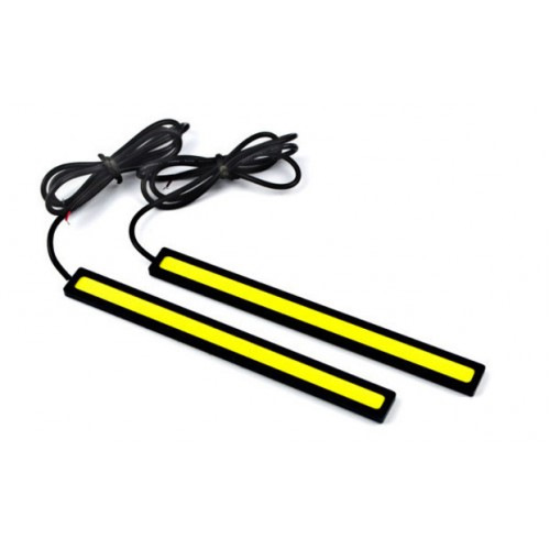

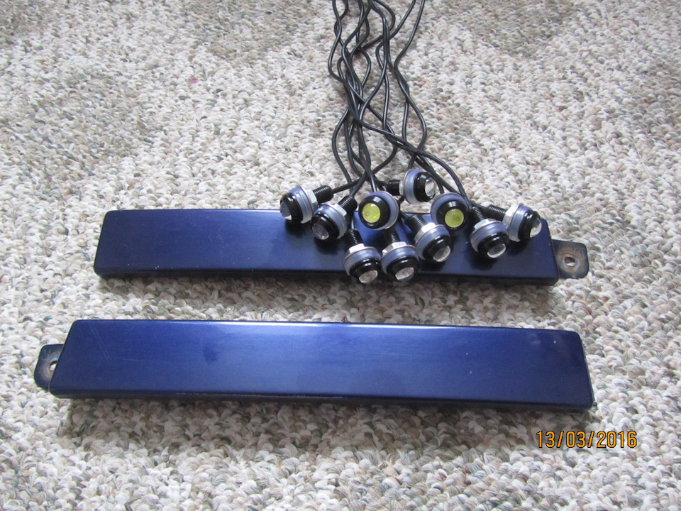

Добрый день! Хочу поставить COB ангельские глазки в качестве ДХО, в проводке имеется, как пишут Али продавцы — источник постоянного тока. На драйве кто пишет, что его достаточно, кто пишет, что надо ставить доп стабилизатор напряжения, а кто пишет, что стаб напряжения и тока. Честно, запутался. Подскажите пожалуйста, достаточно родного вживленного в проводку источника постоянного тока или его надо дополнить стабом (каким именно?) или его лучше заменить стабилизатором (каким именно)?
Буду признателен за совет!

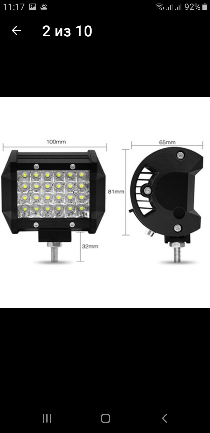

Классная статья, на днях купил на джуме фары, ради интереса снял боковую крышку, а там нету никакой начинки, просто провода припаяны к плате со светодиодами.

ну этой штуке лет 5 наверное уже, обыкновенный стабилизатор на LM2596, включенный по схеме регулятора тока и напряжения

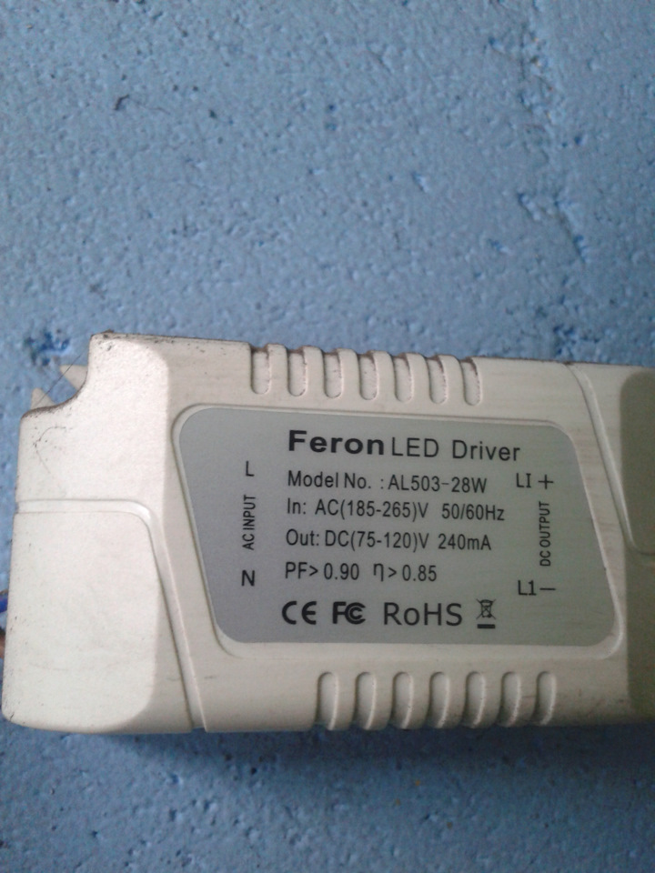

Напряжение все-таки имеет значение, думаю. Есть драйвер, светодиодный, на нем указано- 500ma / 80v. Возможно ли подключение к нему матрицы на 500ma- 40v? Да, это зависит от схемотехники и возможностей драйвера, но U указан.

Добрый день. Подскажите, почему преобразователь LM2596 гудит при работе и насколько это критично для него? Цель следующая (здесь же задавался подобный вопрос, но ответа там нет): подключить светодиодную ленту так, что бы при включённых габаритах она светилась, а при нажатии на тормоз загоралась ярче. Померил напряжение: 3…4 В на габаритах и 13,5 В на тормозе. С напряжением на входе 3…4 В идёт гул от преобразователя и на выходе такое же напряжение. На 13,5 В на входе гула нет и даёт на выход 11,7В. Нужно другое устройство?
Это нормальное явление для импульсных преобразователей. Если поставить два линейных стабилизатора на 12 и 5 вольт, будет тихо, но греться. В моем случае маленькая мощность, но сколько у тебя ток, я не знаю…

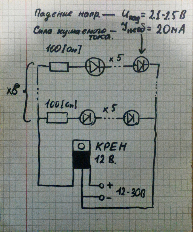

Спасибо большое за статью. Очень интересно и познавательно. Всё внимательно прочитал и разобрался. Но так и не понял несколько моментов.
1) Ток больше 300 мА? Ставим на КАЖДУЮ цепочку ДРАЙВЕР (стабилизатор тока) без стабилизатора напряжения.
Почему в данной ситуации не нужно стабилизировать напряжение?
2) В абзаце про резисторы написано, что при их установке обязательно нужно стабилизировать напряжение, но можно и не стабилизировать, если рассчитать резистор на максимально возможное напряжение в сети автомобиля и сделать запас по току хотя бы в 10%.
Почему же в автомобиле с напряжением бортовой сети 12 В перегорают светодиоды, рассчитанные на напряжение 24 В? Ведь у светодиода, рассчитанного на напряжение 24 В, установлен резистор заведомо большего сопротивления, который ограничивает ток. Светодиоды на 24 В светятся гораздо дольше своих 12 В аналогов, но всё равно начинают моргать и перегорают со временем.

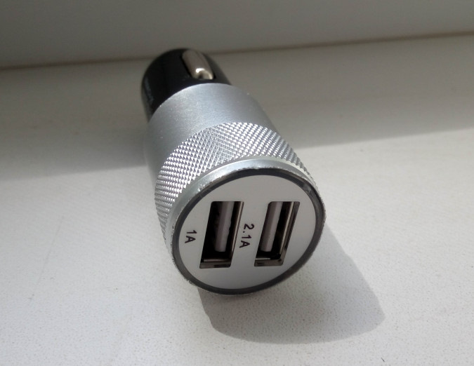

Посоветуйте пожалуйста какой стабилизатор напряжения поставить перед прикуривателем. А то там в момент заведения двигателя скачет напряжение и на долго их не хватает

Обычное автомобильное зарядное устройство. типа такого
любой фиксированный на 12 вольт и ток в пару ампер. или регулируемый, сами выставите на 12. хотя бы и на lm2596
спасибо
lm007
А что, они у они у тебя сгорают именно во время заводки мотора ?
Может просто тебе попадаются китайские подвальной сборки, поэтому и сгорают ?
lm007
Я несколько лет назад фирменную зарядку samsung купил, до сих пор нет проблем, все прекрасно работает

Максим Борисыч… вопрос — для стабилизации фары ПТФ свет.диодов (6 шт по 3 ватт) хочу поставить МР1584
как на ваш взгяд?

Поставил вот такую штучку на восемь светодиодов
Доброго времени! С последовательным подключением стало понятно, А почему параллельно нельзя подключить, когда несколько диодов минусом связаны в одну точку, а плюсами во вторую?
Потому что ответ дан в статье, но похоже вы прочитали только заключение.
"Сила тока в каждой ветке будет равна, если у вас идеальнейшие светодиоды с абсолютно одинаковыми параметрами." и далее по тексту.
ясно.читал всё
что же там не понятно?

Подскажите.Стабилизатор для дополнительного стоп сигнала .Делаю моргающий стоп через блок заказывал с алиэкспресс.ПРИ ЗАГЛУШЕНОМ ДВИГАТЕЛЕ РАБОТАЕ ПРИ ЗАВЕДЕННОМ НЕТ.Нужен стаб 12в.Желательно с алиэкспресс.

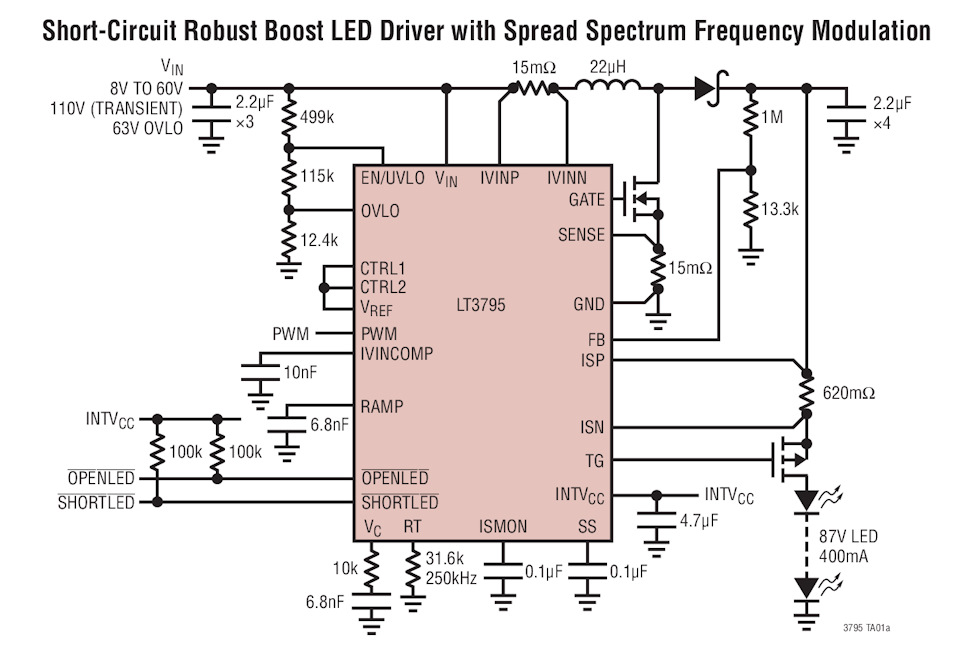

Всем привет. Есть вот микросхемы драйверов LT3795 www.linear.com/product/LT3795. В принципе могу сам нарисовать плату, изготовить ее. Вот только не пойму в даташит указано что выходное питание до 110В, вот с током не пойму, по току потянет ли вот такую матрицу данный драйвер. alipromo.com/redirect/cpa…1ekyxjhpp98zf4axk34swf4m/ хочу туманки запилить на 50Вт матрицах(питание ) желтых, вот и думаю такие драйвера сделать.
скачать и прочитат datasheet на драйвер, там вся информация есть
Спасибо КЭП)), скачал уже давно, там указано максимальное выходное напряжение, а вот ток не пойму какой максимум даст при 32-34Вольтах.
Можно еще симуляцию сделать в LTSpice, но что-то "не выходит каменный цветок"
Я так понимаю что стабилизаторы тока выранивают(или ограничивают) ток в каждой ветке, к примеру в ветке три диода, у каждого небольшой разброс в характеристиках и что бы каждая отдельная ветка не жрала больше положенного(или меньше) сумма токов диодов приравнивается к одному знаменателю и устанавливается необходимый для группы стабилизатор, а стабилизатор напряжения удерживает напряжение в цепи потребителя в заданных параметрах. Ну а про диоды и падение напряжения: 3.4В это рабочее напряжение диода, при котором кристал потребляет 20мА, изменяя переменную величину а это напряжение, мы изменяемой ток проходящий через кристал обладающий "почти" постоянной величиной . Вспоминаем закон Ома. Подводим черту:
стабилизатор по току защищает кристаллы при изменении их характеристик(температура а из за неё и сопротивление, а следовательно и потребление тока)
Стабилизатор напряжение выравнивает скачки, либо падение напряжения в цепи и не влияет на величину тока потребляемой кристаллом.
"к примеру в ветке три диода" — для начала уточните включение. В последовательном соединении ток через все три светодиода течет один. Закон ома, школьная программа. Какая сумма токов?
Как правило в 12 вольтовой цепи три диода по 3.5в включены последовательно, ток у них получается общий, на этот общий ток устанавливается общий стабилизатор по току обеспечивающий защиту от повышенных токов
И для чего вы сейчас написали то же, что есть в статье?
Тот же орган только в другой руке:)), я вот прочитал и не совсем понял суть статьи, и добавил от себя, некоторые нюансы и уточнения, то что вы понимаете, и то что не поддается пониманию другим.
Вот наитупейший вопрос тогда топикстартеру: на этой картинке как мне рассчитать токоограничивающий резистор?
Исходные таковы: диоды по 180 мА, на 12В. четыре штуки, соединены параллельно. Считать мне, что общая сила тока у них 720 мА или нет?
Судя по картинке, мне хватит на каждый из них по резистору, и стабилизатор на 350 мА. А если по физике — нифига оно не так.
Так как считаем-то?
Имхо, нельзя так подавать материал, не поясняя что ноги растут из закона Ома. Выходит как в современных школах. Делай так, будет это. Неважно почему, не думай.
Молодцы, что пытаетесь образовать народ.
Но рассказали бы о законе Ома, с примерами.
о законе Ома в школе рассказывают
если там материал усвоился, то моя статья не нужна
Вот закон Ома в интуитивно понятной форме, понимаю что Вам это давно известно, но многим будет интересно и поучительно!

Вот такое подключение — норм? А то что-то сомнения постигли. Схема в принципе уже закуплена, и проведен эксперимент — все работает) КРЕН начинает грется только если на него 20+ вольт подать на вход.
Работать будет в поворотниках, тоесть мигать периодически.
Теоретически правильная. На практике перегорание одного из диодов выведет из строя всю ветку. Вместо линейных стабов лучше любой понижающий импульсный, выделения тепла и размер минимальные.
А с чего ему перегорать? Стаб же стоит для этого. Но для мигания такой стаб не подойдет? Нужен обязательно импульсный?
По твоей логике и лампам перегорать не с чего вообще в жизни.
Стаб может быть любой.
Понял. Спасибо)
