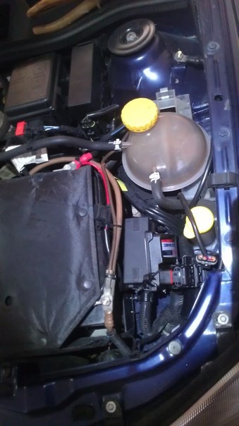

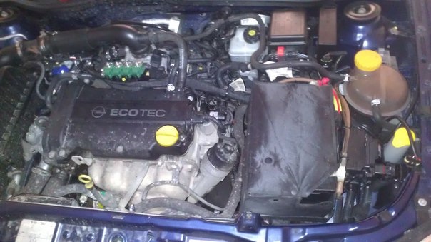

Все очень боятся устанавливать ГБО на двигатели, оборудованные Twinport. Хотя, если произвести правильно врезку штуцеров, вопросов с настройкой и ездовыми качествами нет. Взялись, установили — машина поехала. Разницы между ездой на газу и бензине нет.
Установлено:
Мозги — Stag Q-Boks Basik
форсунки — Rosso
редуктор — Stag AC-01
балон — 42л тор.

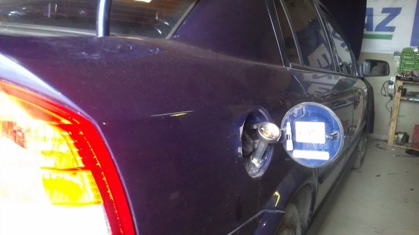

заправочное — в лючек.
газовые магистрали — термопластик.
Время установки — 6,5ч.

Здраствуйте подскажите пожалуйста, у меня опель астра н двигатель z16xep 1.6л, у меня алюминиевый колектор я так понимаю вы ставили на машину тоже с алюминиевым, если да, то подскажите Вы получаеться врезались в левый воздуховод ближе к форсунке, а правый тот что с перегородкой не трогали ?
Именно так. Посколько во втором воздуховоде стоит твинпорт, т.е. заслонка.

Штуцера врезал в левый коллектор каждого цилиндра поближе к форсуке. обороты считывал с импульса катушки, цвет не помню. При настройке ставить двойную катушку. В правых коллекторах остаются дросселя твинпорта. Проводка лямбды вообще не трогается.
