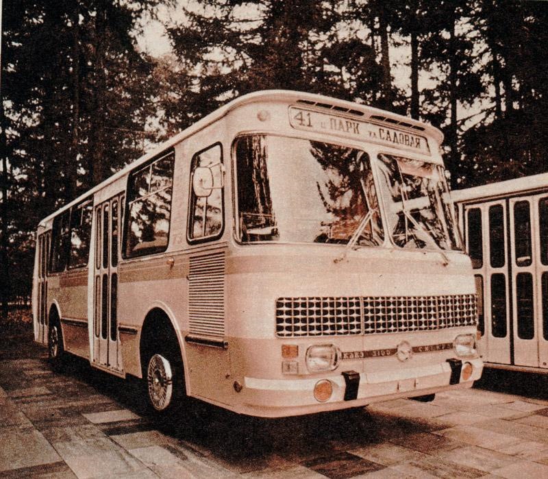

В середине 60-х Курганский автобусный завод надеялся занять пустовавшую нишу автобуса для небольших городов, размером больше ПАЗика, но меньше будущего 677го ЛиАЗа. Так возник проект "Сибирь" — автобус, напоминавший 677-й ЛиАЗ, но короче него, а в отличие от "деревянного" и деревенского ПАЗика — с гидромеханической коробкой передач, пневмосистемой, с двигателем ЗИЛ и на мостах Raba — полноценный городской автобус, уже совсем не доярок возить (:
Путь в серию выдался нелёгким: с 1963 по 1977 годы было построено 9 опытных образцов разных серий, а для города Кургана завод изготовил пилотную партию из 20 автобусов. Однако, проект всё-таки был "зарезан": советские экономисты решили, что две похожих машины держать на конвейере — невыгодно, народному хозяйству нужно много простых и дешевых "коробочек" на грузовых шасси ГАЗ, ЗИЛ — не готов поставлять комплектующие ещё и КАвЗу, а повальный дефицит городских автобусов (так и не решённый к моменту распада СССР) можно закрыть увеличением выпуска больших 677х ЛиАЗов и импортом "Икарусов". На том о проекте позабыли, а построенные образцы, один за другим, канули в Лету, и в наши дни, казалось бы, считались утраченными…
Но одна машина всё-таки дошла до наших дней. В садоводстве "Синтез", что близ Кургана, на противоположном от города берегу реки Тобол, местные любители неожиданно нашли странный и удивительный сарай: в этом качестве там служил единственный построенный образец 1973 года, специально подготовленный для экспонирования на выставке "Автосервис-73" в Москве. Именно эта машина и мелькнула на фотографиях в "За рулём", и именно он — самый необычный, и естественно, уникальный во всех смыслах.
Родной завод оповестили о находке, но какого-либо интереса к ней на КАвЗе не проявили; московский музей ретро-велосипедов Мосгортранса, по слухам, согласился принять машину, если её кто-нибудь привезёт в Москву (здесь смайлик). Музей петербургского "Пассажиравтотранса" не смог "пробить" выкуп этой машины, так как автобусы этой модели не испытывались, и тем более, не эксплуатировалась в Ленинграде, а операция по спасению и эвакуации обошлась бы в очень и очень весомую сумму. В общем, шли годы, сарай занимал своё место в садах, а редкие разговоры о находке не имели под собой почвы — отдельные безумные умы даже предлагали не парить себе мозг и запилить реплику "Сибири" на основе 677го.

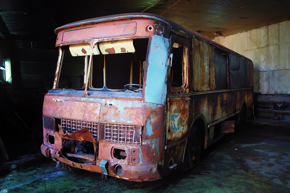

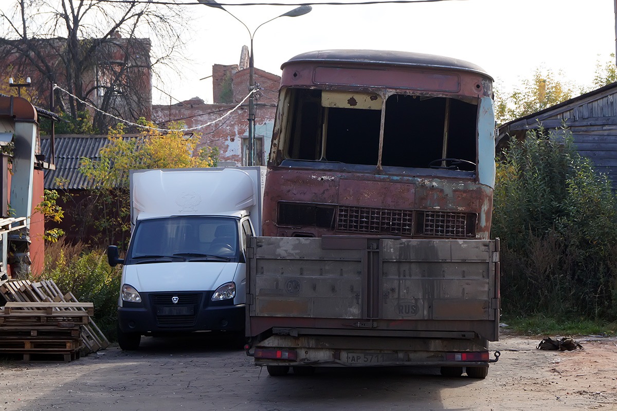

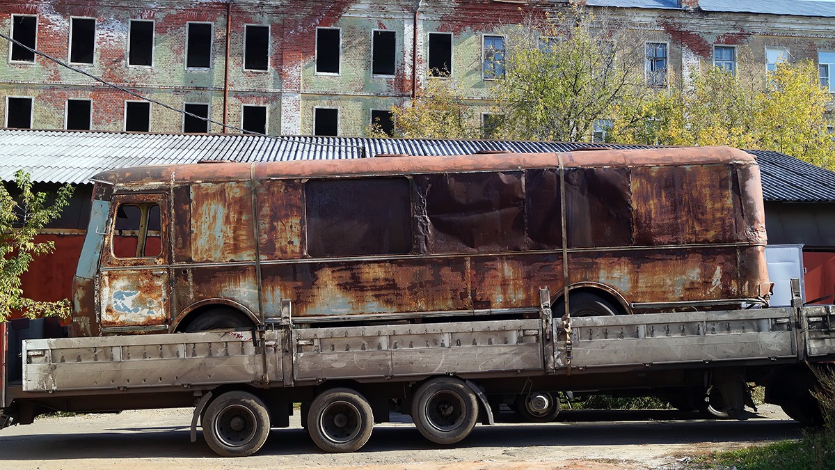

Таким он прибыл в Ликино:

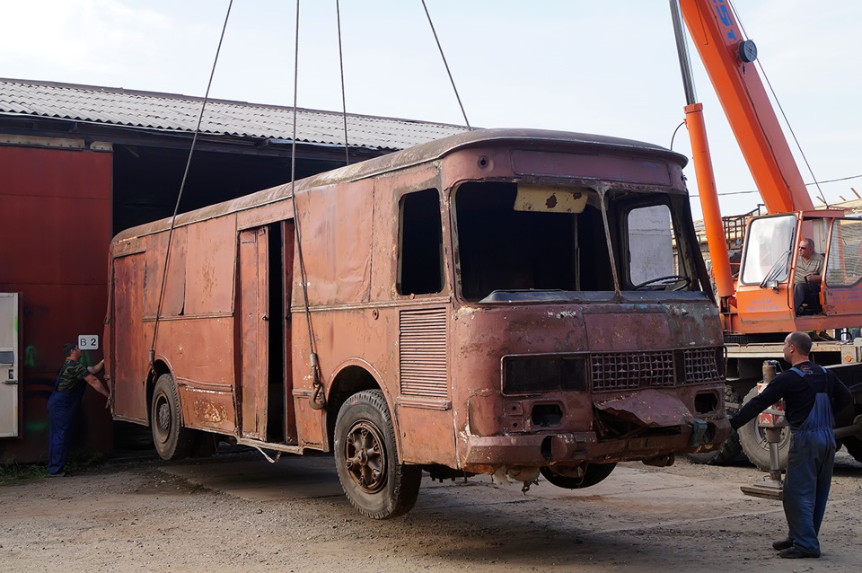

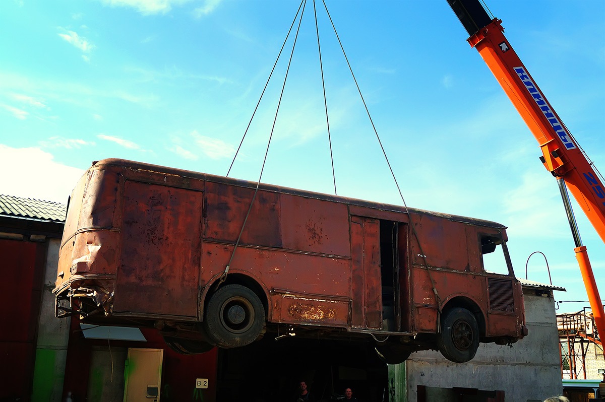

Кузов снимали с фуры при помощи крана, а в процессе — ставили на специальные тележки под колеса, чтобы закатить на них в бокс, не спуская на землю.
Весь процесс разгрузки из кузова сыпался мусор, в основном — накопившиеся за последние сорок лет водочные бутылки))

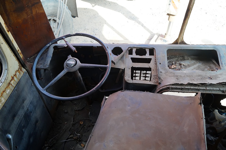

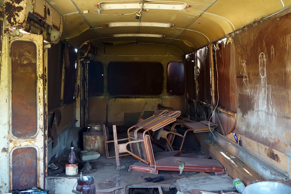

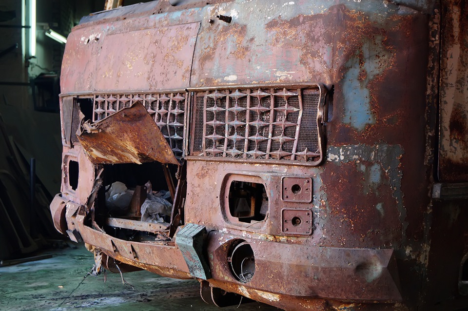

В кабине, естественно, полный дестрой; от агрегатов — одни слабые воспоминания:

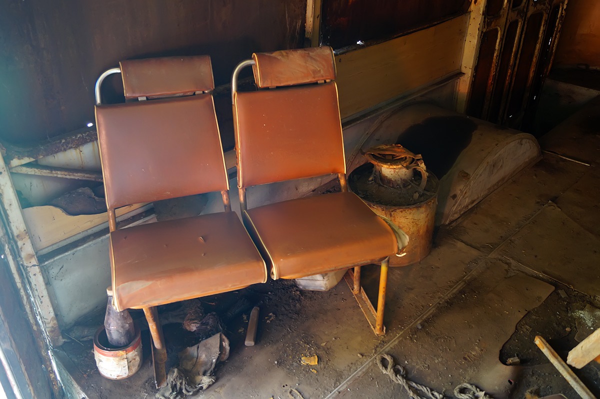

В салоне — немногим лучше; зато сохранилась пара сидений для образца и оригинальная дерматиновая обивка на потолке, которая будет воссоздаваться.

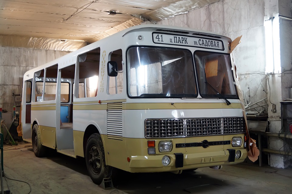

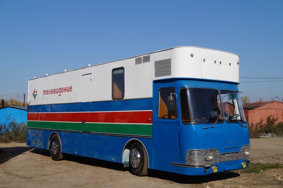

Прошло полгода. Как-то между делом от владельца прилетает пара фотографий, присланных из Ликино исполнителями работ по КАвЗу-3100. Тут уж думать некогда — руки в ноги и бегом, в Ликино, смотреть))
Зрелище, конечно, по меньшей мере потрясающее:

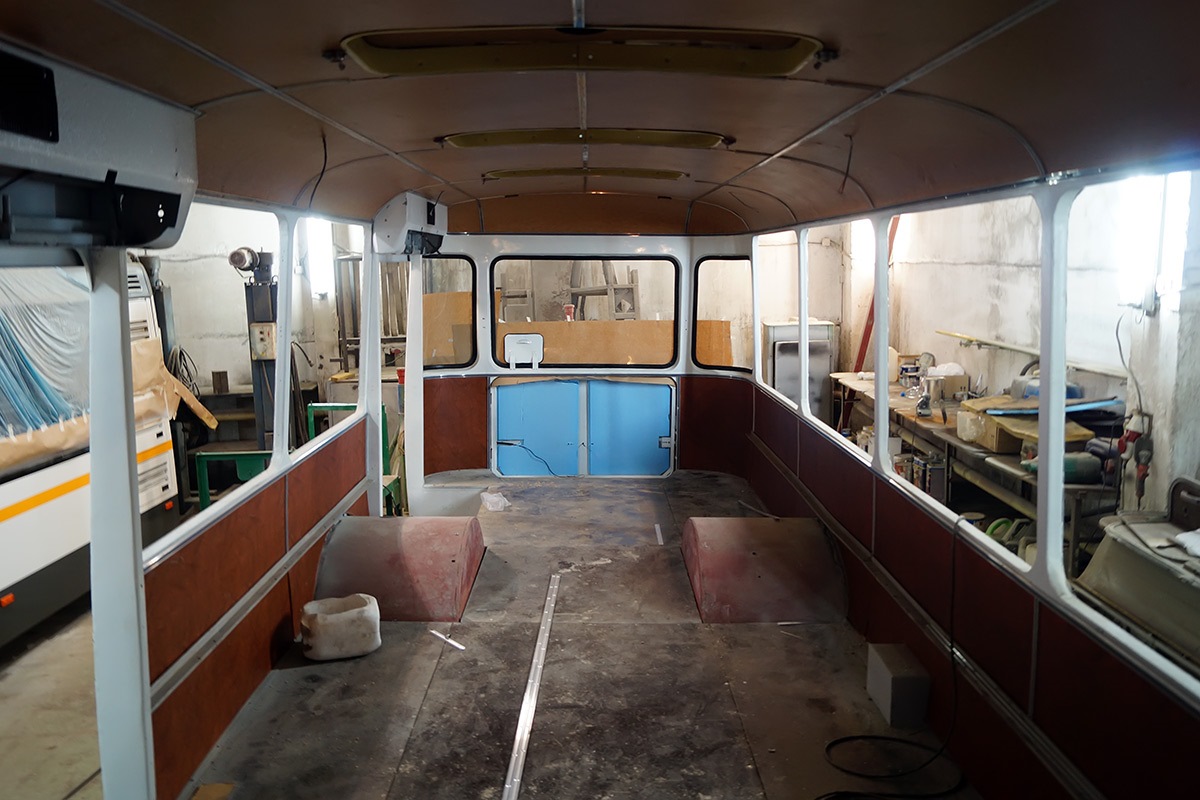

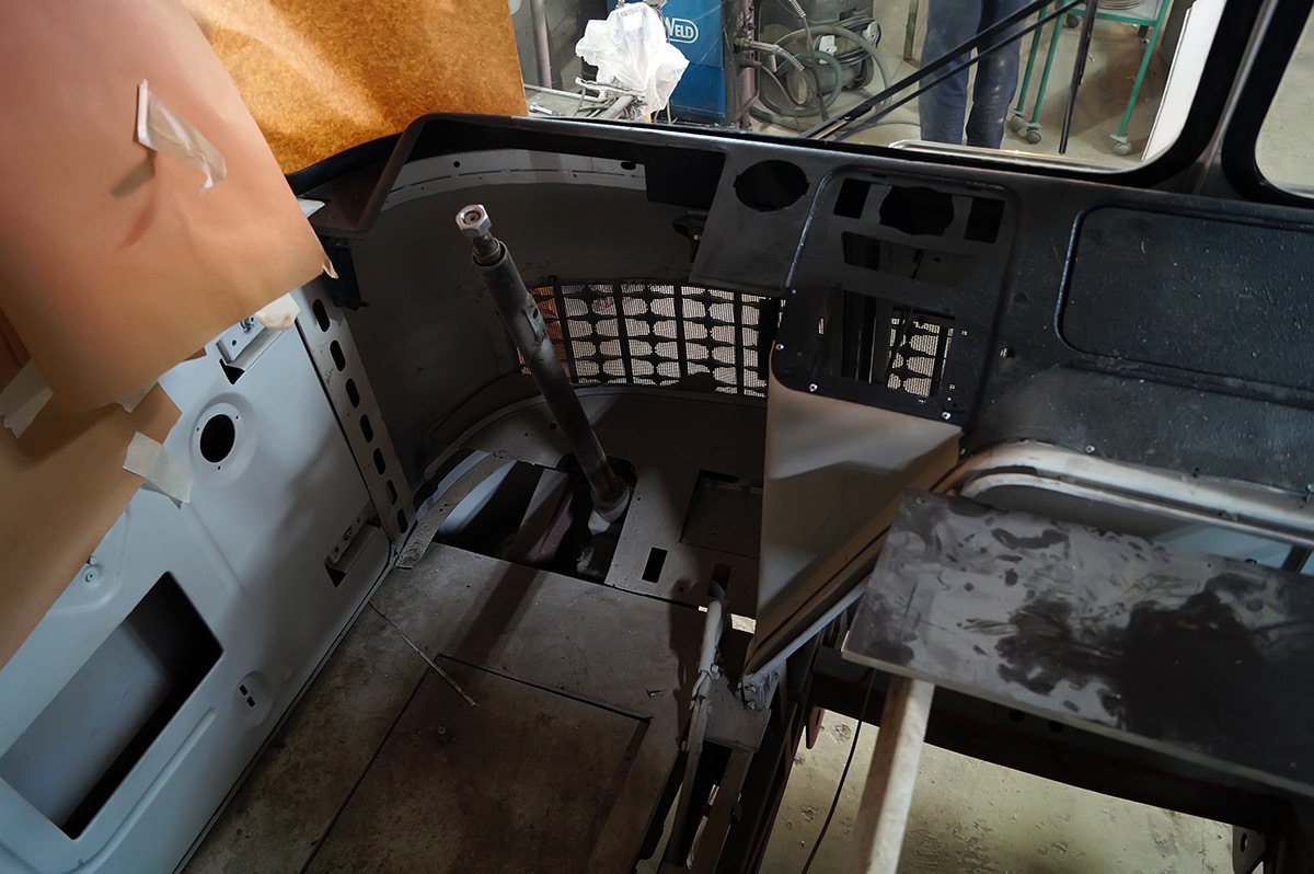

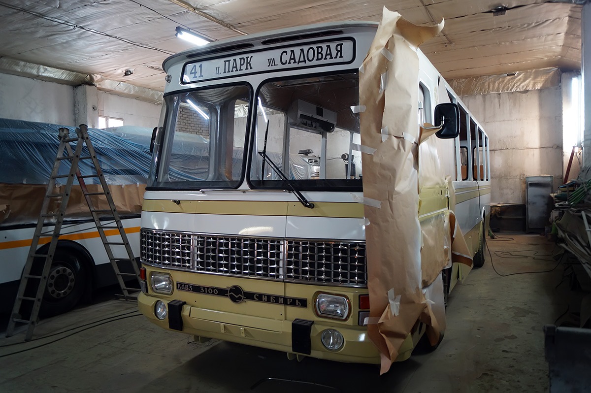

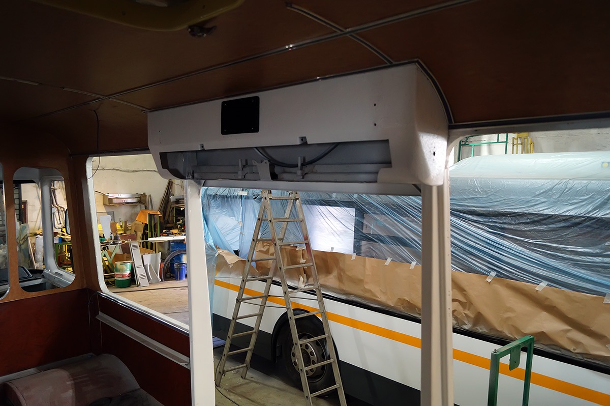

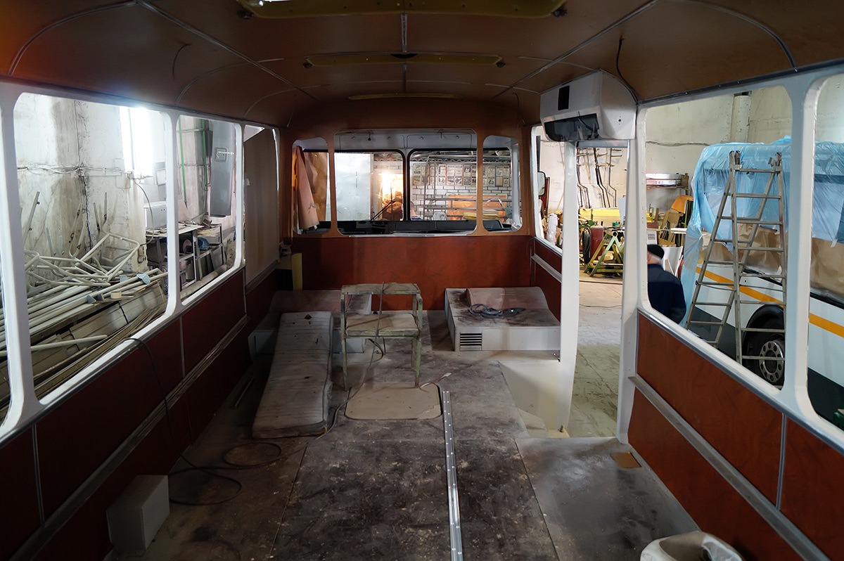

Салон уже заканчивали обшивать по новой; в работе — сиденья, остекление, двери
Сейчас в завершающей стадии находятся работы по кузову. В будущем — задачи более сложные, и, увы, довольно небюджетные: автобус хотят и будут ставить на ход! Для этого уже куплен двигатель ЗИЛ-130 (пока без навесного оборудования), а в целом — потребуется скомплектовать трансмиссию (здесь гидромеханический "автомат" львовского производства, ЛАЗ-695Ж2, как на 677, но с другими карданами), построить с нуля пневмосистему (на неё завязаны подвеска, тормоза и вообще всё-всё-всё), и проложить всю электропроводку (сейчас мастера делают под неё заделы под потолком).

Как разгрузили понятно… Как его оттуда вытащили?))) Там же тесно до жути! Да и находился он в конце дороги, т.е еще и тащить пришлось через все дачи… Сам постоянно облизывался когда мимо проходил. Реставраторам респект!
Это была целая спецоперация. Повороты в садоводстве он проходил при помощи штатного рулевого и ковша трактора

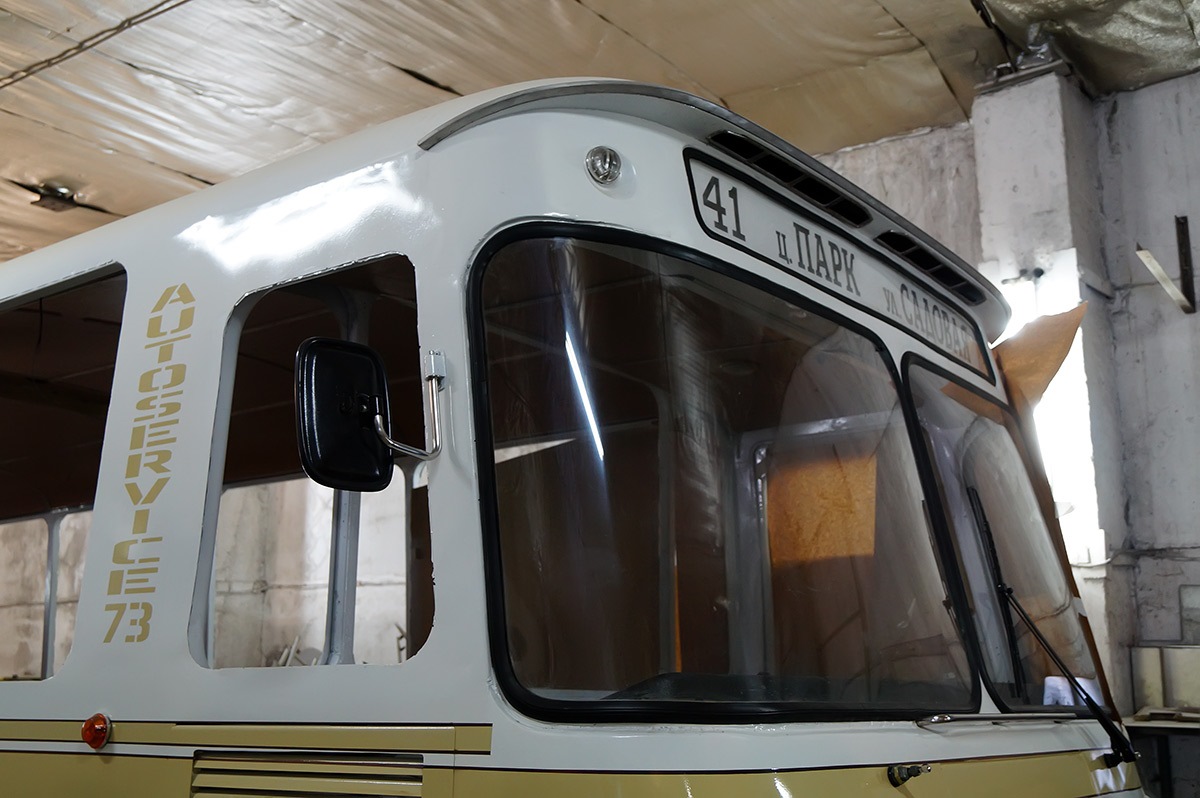

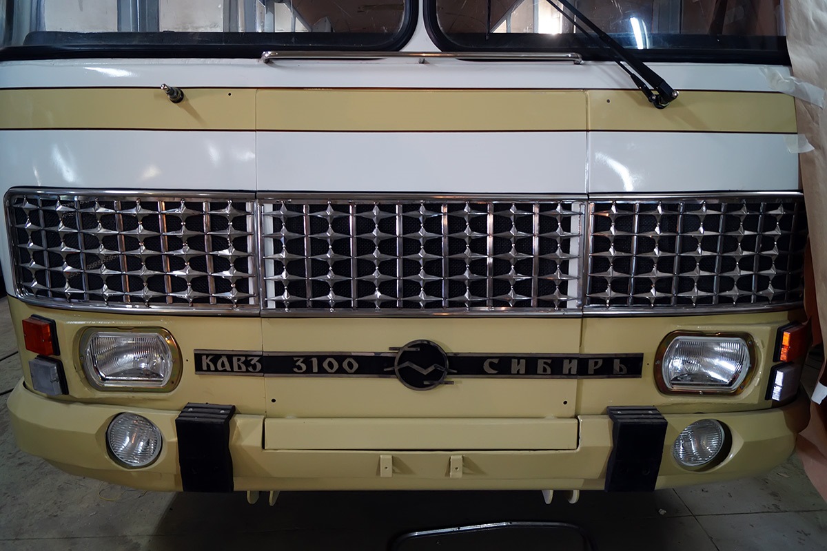

Зеркала заднего вида в оригинале белые — тут чёрные.
Разделители в верхнем воздухозаборнике тоже белые — тут чёрные.
Передние ПТФ оранжевые — тут белые.
Ну и если вглядываться, то, вероятно, можно будет найти ещё 82 отличия.
Причём странных таких. Сделанных не в связи с упрощением и/или экономией, а вообще непонятно зачем.

Единственное, что заметно несоответствует виду со старых фотографий — это форма рифления на резиновых подножках-клыках переднего бампера. Но это я юродствую, конечно!) Кому такие мелочи нужны?)
Пока есть некоторые шероховатости, но о них сообщают и по возможности, поправят
Сидения интересные. Похожи на Лиазовские, но с таками себе подголовничками.
Интересно, что на выставке в нём стояли другие:
Видимо, заменялись "при жизни"
Обрати внимание на задние окна, они большие — это совсем другой автобус.
И в самом деле. Видать, на autowp локальные знатоки перепутали

Буксировали на открытое пространство, как я понимаю, до нормальных дорог оттуда в принципе далеко.
Владелец утверждает, что тащили ажно 140км, потом уже перегрузили на прицеп
Я ему верю. Это была спецоперация!
Садовое товарищество имеет всего 1 дорогу на выезд

По этой дороге и тащили, потом по полю до "асфальта", а по нему до посёлка Тополя.

Автобус по саду километра два-три тащили "Белорусом" на тросе, в небольшие повороты входили с помощью штатного (!) рулевого управления, в крутые повороты подруливали путём переноса задней части идущим сзади трактором с ковшом, немного варварски (чуток помяли корму), но эффективно. Далее по дороге через поле, которое в дождливую погоду превращается в непроезжую слякоть километра четыре до ближайшего асфальта, а там примерно столько же до ближайшего населённого пункта, где и планировалось погрузить на трейлер. Выглядело это примерно так: rcforum.ru/attachment.php…ntid=3467792&d=1446569725, rcforum.ru/attachment.php…ntid=3467793&d=1446569725, rcforum.ru/attachment.php…ntid=3467807&d=1446570083, rcforum.ru/attachment.php…ntid=3467808&d=1446570083, rcforum.ru/attachment.php…ntid=3467811&d=1446570083, rcforum.ru/attachment.php…ntid=3368658&d=1441636044. А сохранившиеся сидушки стояли в домике правления сада: rcforum.ru/attachment.php…ntid=3043686&d=1424246657, rcforum.ru/attachment.php…ntid=3043687&d=1424246657, на которых я ночевал, когда строил фундамент для помещения взамен "Сибири".

Тоже крутая тачка (: Заслуживает отдельного рассказа, но позже
Такой тоже в Кургане продавали на телецентре.
Телеящик именно с курганского телецентра и приехал
Камаз -Айокки на Калининградском ТВ работал.Думаю, до сих пор используется.
Их довольно много сохранилось, в отличие от ЛиАЗов
usernameDetector
Я когда объявление на авито видел, переживал, что пропадет автобус. А он в хорошие руки попал!
Сам не верил, что его в принципе купят)
Даже боюсь представить бюджет такого проекта.
Не секрет: на данном этапе суммарно вложено 1,5 миллиона рублей; 270 тысяч — эвакуация из садов и перевозка до Ликино (~90 км от Москвы в сторону Нижнего Новгорода).
До завершения проекта потребуется ухлопать ещё один миллион — это все работы по комплектации агрегатами и постановке на ход.
В принципе это не такие уж и огромные деньги, учитывая уникальность данного автобуса. Честно говоря, думал даже дороже выходит на круг.
На самом деле, иные проекты с легковым ретро выходят дороже — даже думается, можно 21-ю Волгу за такие деньги собрать в какой-то супероригинал, а ЗИМ, Чайку и т.д. — как бы не дороже обошлось.
Но на автобусы, как правило, мало кто рискует замахнуться, тема — непаханное поле (:
Красотища! Вот что значит серьёзный подход и обильное финансирование :)
Некромантия прямо)))
И необходимо воздать должное слово: огромную роль в судьбе этой машины сыграл Сергей Лукин из Екатеринбурга — Sergey677
