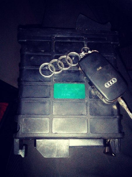

Данный метод может устранить проблемы в работе двигателя в режимах "холостой ход", "круиз" и"запуск двигателя". В процессе "стартовой инициализации"электронный блок управления впрыском/двигателем, работая в оптимальных условиях, запоминает в своей памяти настройки для наилучшей работы указанных выше режимов, с учетом реального состояния двигателя и технологического разброса параметров датчиков. Однако, в процессе эксплуатации двигателя возможна потеря оптимальных настроек в следствии "перенастройки" блока. Например, причиной такого поведения могут быть частые поездки на короткое расстояние или регулярный запуск двигателя с нажатой педалью газа. Также причиной потери настроек может стать проведение каких-либо ремонтных работ связанных с отключением — подключением аккумуляторной батареи, частого запуска-остановки не прогретого двигателя. В таком случае описанная методика поможет вам вернуть все на свои места. Данная процедура применима к любым версиям блоков управленияMono-Jetronic/Motronic. Однако следует иметь в виду, что она не избавляет от проблем в работе двигателя связанных с неисправностями компонентов системы, например, датчиков, утечек воздуха во впускном тракте, плохим качеством соединения с массой и т.п.
Итак, что следует сделать.
1.Завести и прогреть двигатель до двукратного включения вентилятора охлаждения или до достижения температуры масла +80 С.
2.Заглушить двигатель и выключить зажигание.
3.Отключить разъем от блока управленияMono-Jetronic/Motronic Подождать не менее 10 минут. Это необходимо для того, чтобы содержимое оперативной памяти блока управления было гарантированно стерто(потеряно).
4.Подключить разъем обратно к блоку управления.
*Примечание. Теоретически можно заменить действия пп.3 и 4 отключением на такое же время минусовой клеммы АКБ и в большинстве случаев это упрощение допустимо. Однако, в некоторых случаях из-за особенностей реализации электросхемы автомобиля такое решение не проходит.
5.Не нажимая на педаль газа запустить двигатель.
6.Оставить двигатель работать на холостом ходу минимум на 5 минут. НЕ ДОБАВЛЯТЬ ОБОРОТОВ!
7.Заглушить двигатель и выключить зажигание.
8.Повторить пп.5,6 и 7. еще ДВА раза.
На этом процедура заканчивается — блок настроен оптимально. Отметим также, что все вышеописанное справедливо для любых блоков управления "Mono-Jetronic"/"Mono-Motronic"производства Bosch, не зависимо от того, на каком автомобиле она установлена -VW, Audi, Renault или Fiat и прочие.
Комментарии 11
Всё помогло, машина Москвич 214145 с завода мотор от Renault, модель мотора F3R 2.0, мозги Siemens. После скидывания клемы аккумулятора начали обороты холостого хода держаться в районе 2 тыс, сделал всё так же как по инструкции, обороты теперь в идеале. Во время всей процедуры скидывал разъем с мозгов, так думаю надежней.
