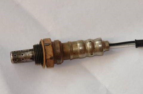

Во вторую очередь, на расход топлива влияет состояние кислородного датчика (лямбда-зонда) автомобиля.
Современные кислородники стали на столько сложной системой, что они похожи на маленькие лаборатории, которыми заведуют “мозги” машины. К сожалению, если примитивные старые датчики могли работать только в двух режимах “нормально” или “не нормально”, и соответственно, зажигали чек, когда было что-то не так, то с новыми все стало сложнее. Новые, “сложные” кислородники, анализируют ситуацию до последнего, стараясь выдавать мозгу информацию о том, что происходит на выхлопе. Только, с износом, или с некачественным топливом, его показания начинают “уезжать”, и мозг, вместо корректной информации, начинает получать полную ерунду, по которой и строит топливные карты. В результате, расход топлива подскакивает до астрономического. Самый яркий пример, — расход в зимний период на Honda Accord 2002 года составлял 37 литров на сотню, при том, что хозяин его уже прогревать лишний раз боялся. Как оказалось, причина таилась в кислороднике, который “сдох”, но не до такой степени, чтобы зажечь “чек”. Он работал, но диапазон его режимов сузился практически до полоски, вместо широкой N-образной амплитуды. Мозг принимал его “расчеты” за чистую монету, и лил топливо так, как будто машина работает на водометном двигателе. В этом случае, поймать проблему можно на сканере, но это тоже не всегда удается. На самых современных датчиках установлена совсем хитрая система и проблема видна только по косвенным показателям.
Коварство “кислородников” таится также и в производителе этой детали. По опыту, в Хондах нормально работают только оригинальные датчики, или датчики фирмы Denso. Многочисленные заменители от компаний Bosch, NGK, и прочих, зачастую, ситуацию не исправляют, а, напротив, ухудшают, поскольку человек уверен, что лямбда-то новая! На деле, новая неправильная лямбда сочиняет графики почище полудохлой старой. Перерасход, естественно, продолжается, но человек, априори считая, что кислородник нормальный, начинает лезть в другие элементы двигателя, меняя и корректируя то, что трогать вообще не надо было. Здесь совет может быть только один — используйте оригинальные запчасти. Дорого, но зато надежно.
