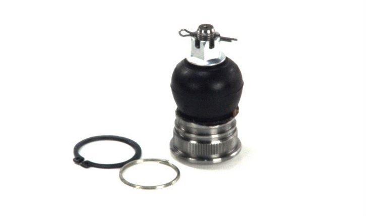

— Шаровая опора верхнего рычага:
555 SB1631
555 J23003
CTR CBMZ45
GKN-SPIDAN 57400
JAPANPARTS BJ307

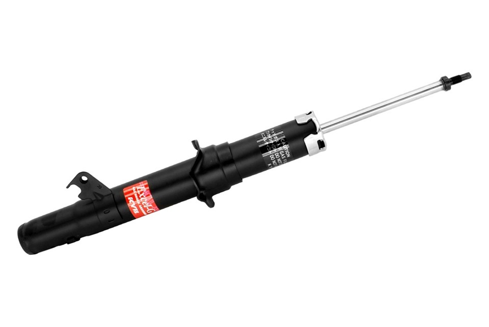

— Амортизатор правый:
MAZDA GJ6E34700H, GR1L34700A, GJ6E34700T, GJ6W34700A
KAYABA 341351 (Excel-G)
SACHS 313854 (Super Touring)
TOKICO U3758
BOGE 27K65A (Automatic)
BILSTEIN 19219103
Устаревшие оригинальные артикулы: GJ6E34700F, GJ6E34700G, GR1L34700, G25S34700E, G25S34700D, G25S34700C

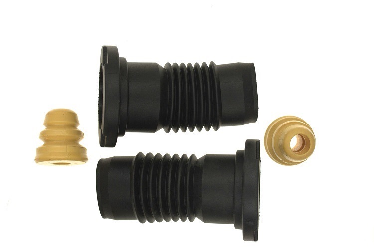

— Пыльник и отбойник амортизатора:
MAZDA GJ6A34111C — отбойник (1 шт.)
MAZDA GJ6A34012 — пыльник (1 шт.)
Пылезащитный комплект на обе стороны:
KAYABA 910106
SACHS 900175
Boge 891750

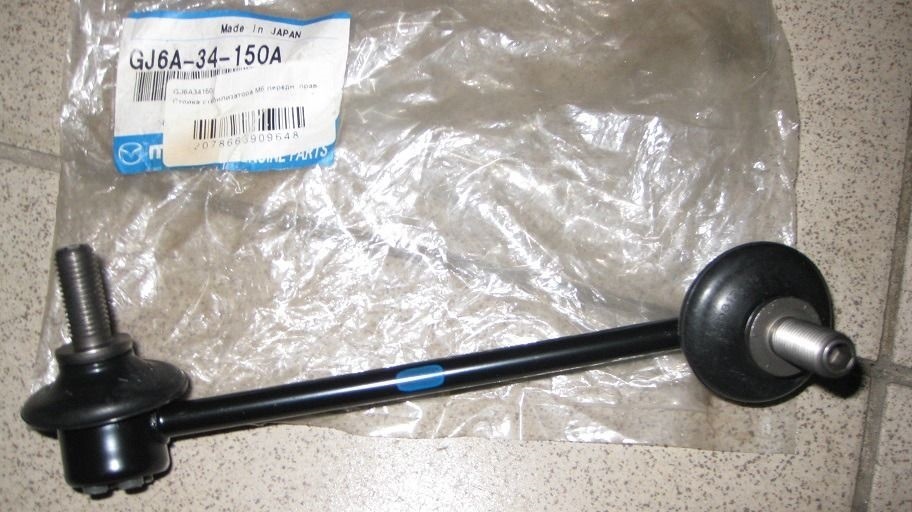

— Стойка стабилизатора правая:
MAZDA GJ6A34150A, GK2A34150A
LEMFORDER 3327401
TRW JTS7573
CTR CLMZ9
GKN-SPIDAN 57377
555 SL1630R, SL1630RM (M — с гайками)

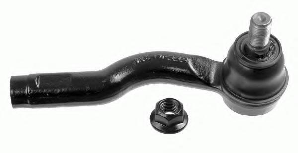

— Рулевой наконечник правый:
MAZDA G26A32280
LEMFORDER 3432901
TRW JTE7585
CTR CEMZ41
555 SE1631R
GKN-SPIDAN 57398
Устаревшие оригинальные артикулы: GJ6E32280, GJ6E32280A

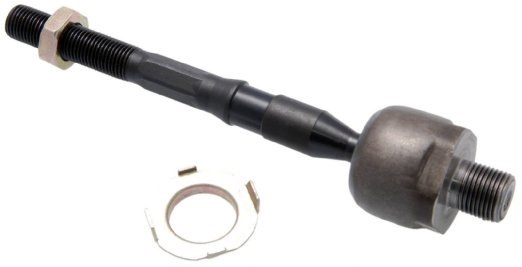

— Рулевая тяга левая/правая:
MAZDA GJ6E3224X, GJ6E32240
LEMFORDER 3451401
CTR CRMZ32
555 SR1630
GKN-SPIDAN 57394

как насчет рулевых тяг от Lemforder
34514 01. что можете сказать
Лимф нормальная фирма, если не подделка)

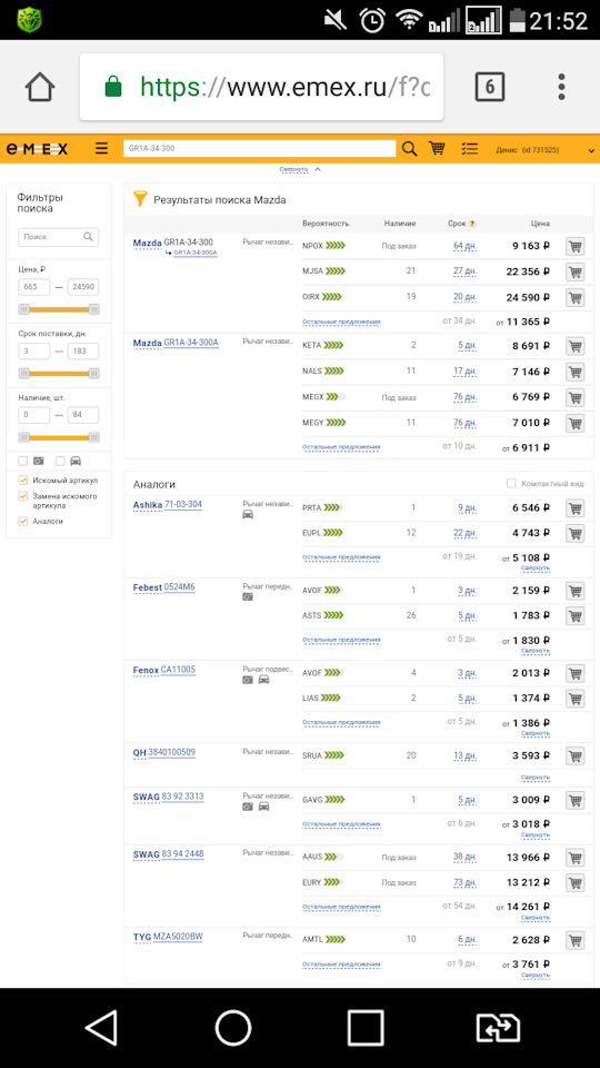

www.emex.ru/f?detailNum=GR1A-34-300&makeId=387
Чет на емексе даже найти не могу такие
Рычаг нижний прямой пер.SH Auto Parts парт SH31029. у меня по эмексу все выдает …от 2080р
