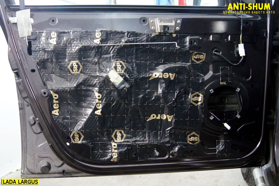

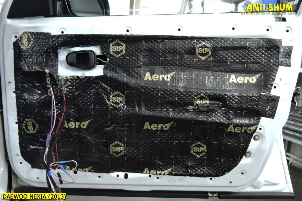

а обычно делают вот так:

Ноиз блок от СТП наклей поверх аэро
если с точки халтуры и работы то вы правы.
а если косаемо звукоизоляции то ваши довыды это чушь.
клеить кусачками или полосками это экономия не только в весе но и в звуке.
попробуйте заткнуть одно ухо. вдругое все равно слышите.
закройте оба уха, звук тоже слышен но уже еле еле.
так что мое мнение это не шумоизоляция а Халтура!
