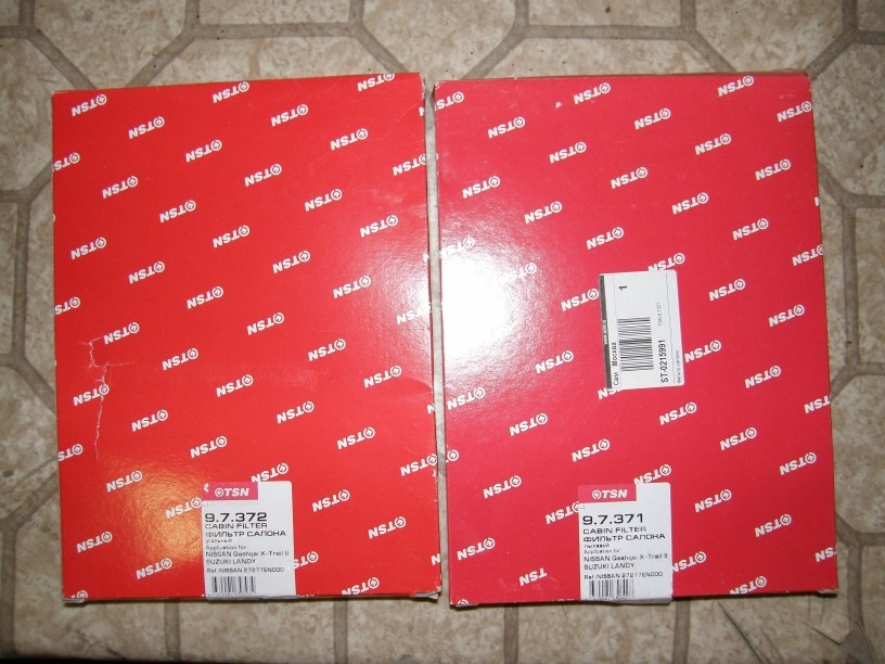

Ну а дальше началось самое интересное. Купил на пробу два фильтра TSN обычный (9.7.371 — 123р) и угольный (9.7.372 — 211р).

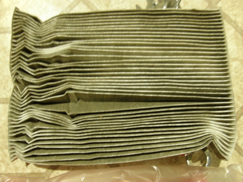

И пошел менять… В общем открутил все 4 винта, снял управление задвижкой, отключил задвижку и с трудом вытянул старый фильтр.
Новый решил поставить угольный, так пыли еще не много, а воняющих грузовичков и дорожных работ уже стало много.
Еще при вытаскивании старого заметил, что кронштейн педали акселератора (газа :)) очень сильно мешает всему процессу. И поэтому новый фильтр ставил примерно 30 минут. При этом почему-то вспоминались ближние родственники японских инженеров и британских конвертеров.
В общем кое-как впихнул я этот фильтр. Не уверен что он там расправится как надо. Поэтому в дальнейшем планирую чистку кондиционера и установку нового фильтра.

И еще такой момент заметил. У меня остался старый фильтр салона, который в сервисе вытащили, так он вообще не помятый. Как они его достали не согнув? Очень интересно.
