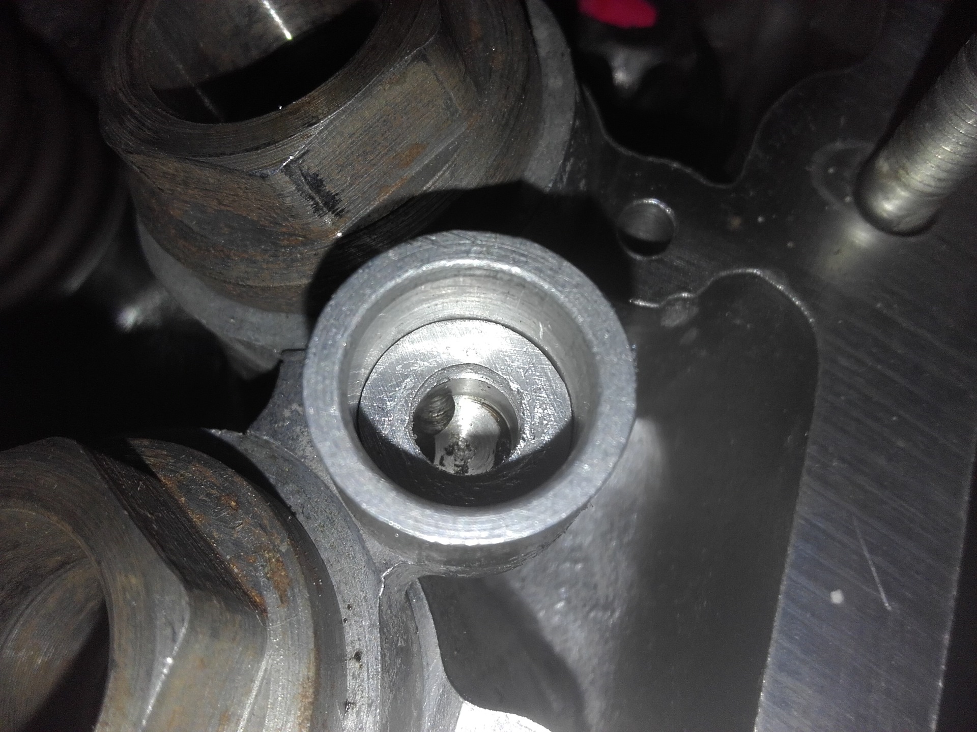

Ну а теперь об остальном. Что по ГБЦ — клопы+каналы+камеры+латунь. К сожалению фото отмытой и установленной ГБЦ, а так же камер в финале — нет. Только в процессе, т.к. фотофон разрядился(((
Как я уже сказал, фото финала нет, но камеры получились примерно как тут, но не совсем.
Валик 2123 СТИ -2 под гидры, как известно полнобазный, а седла у нас просажены на 3мм. Как все это дело срастить с гидрами? С болтами просто, но и с гидрами можно!))) Ниже фото, опытный глаз найдет в чем "подвох"!))) Описывать не буду.
