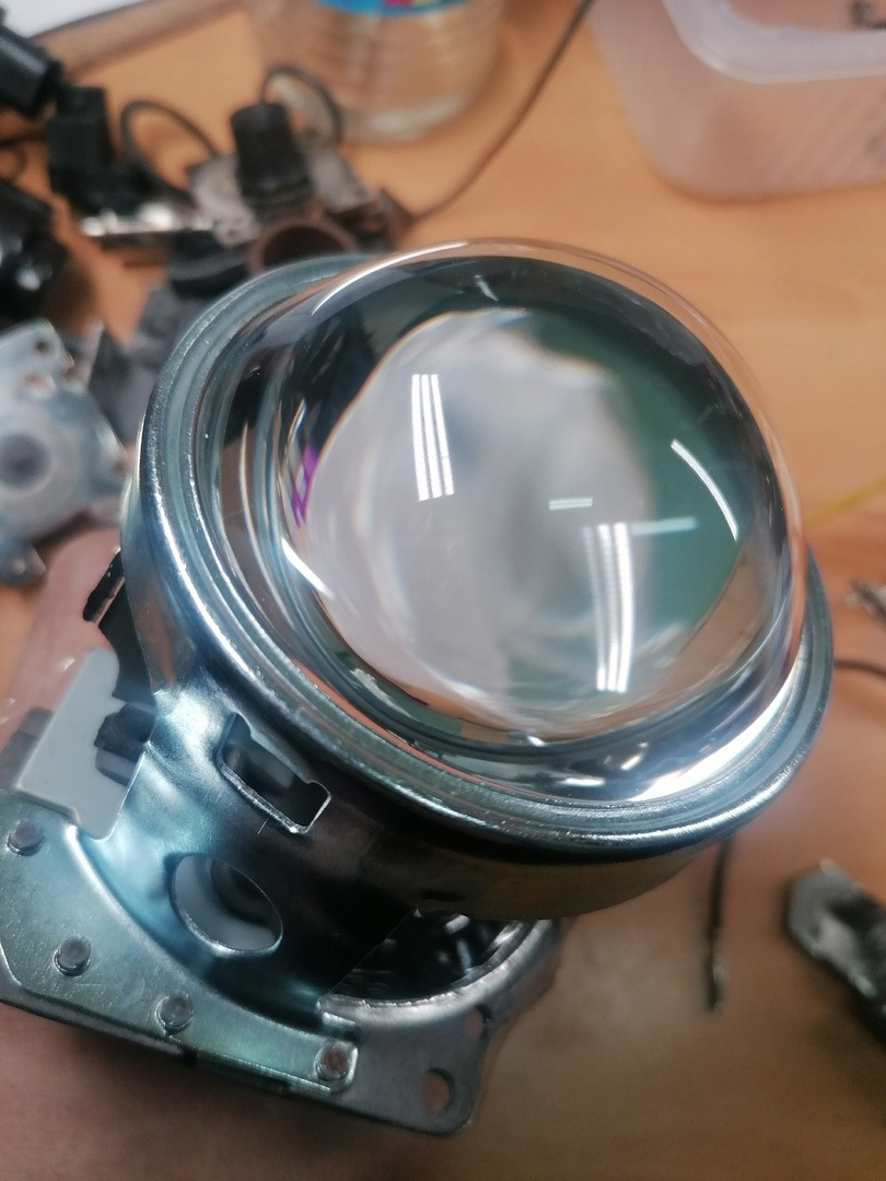

Небольшая ремарка по линзам. Обе линзы имеют т.н. "евро" или, проще говоря, высокую полку. Однако у новой линзы она ниже. Дальше в глаза бросается отсутствие внизу у новой линзы креплений под адаптив.

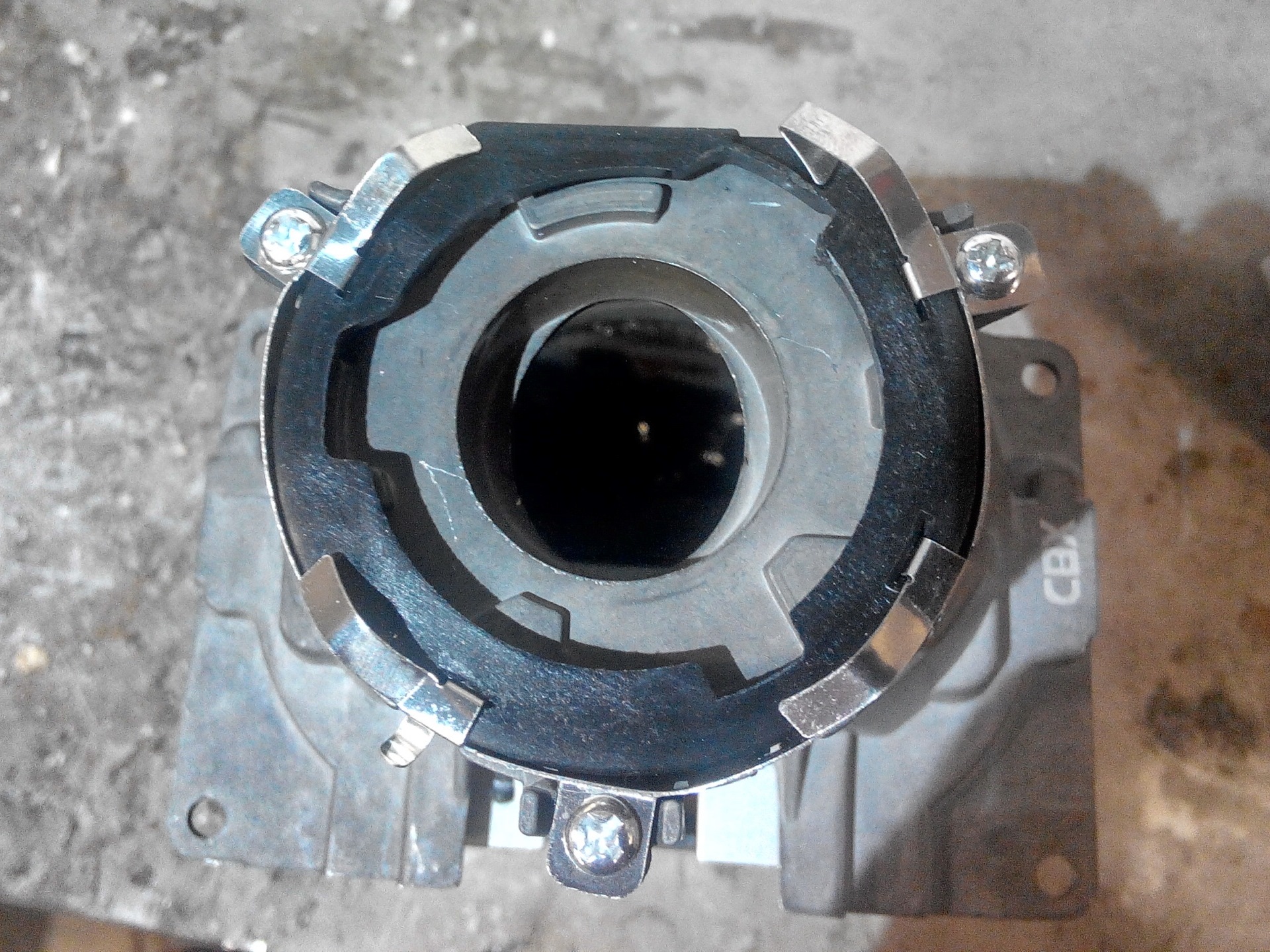

И, конечно же, нельзя не заметить её мудрёную систему крепления лампы и овальную дыру под лампу в линзе (у старой она круглая и снизу пропил под боковой электрод) :)
Зато эта система крайне точна! Лампа фиксируется и позиционируется очень точно и никуда не двигается ни на микрон! :)
А так же новая линза имеет шагрень по краю линзы снаружи, а так же насечки френеля по всей плоскости линзы внутри.

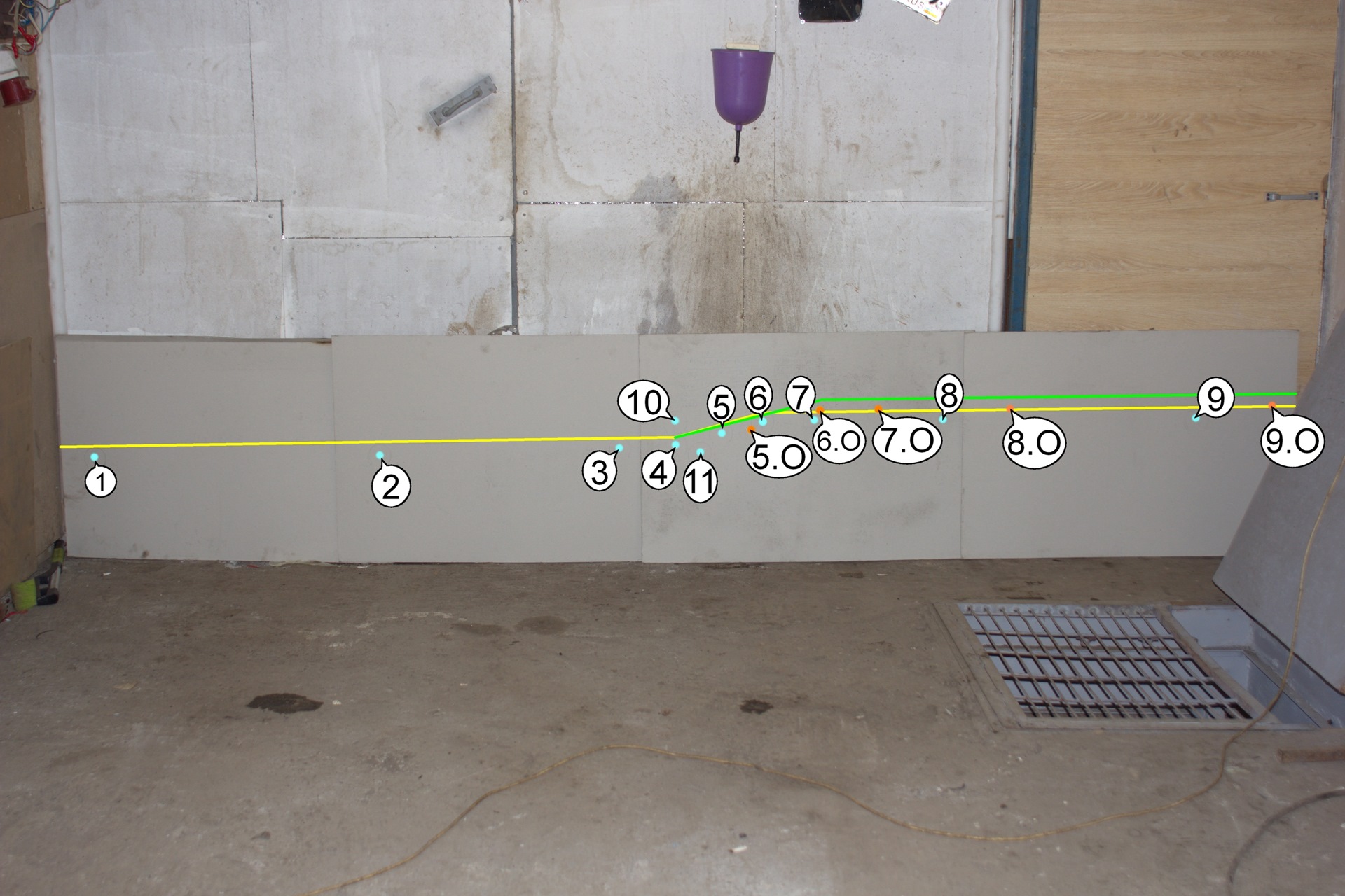

Начнём с тестового экрана.
Здесь у нас показаны линии СТГ от новой и старой линзы. Новая — ЖЁЛТАЯ, старая — ЗЕЛЁНАЯ.
Сразу замечаем разницу в наклоне полочки и её длине и высоте. У старой она почти в 2 раза длиннее и чуть выше, а угол наклона чуть меньше.
Точки отмеченные с (.O) — это точки для старой линзы. Т.к. она имеет другую форму полки, то некоторые её контрольные точки пришлось сместить в соответствии с новыми.

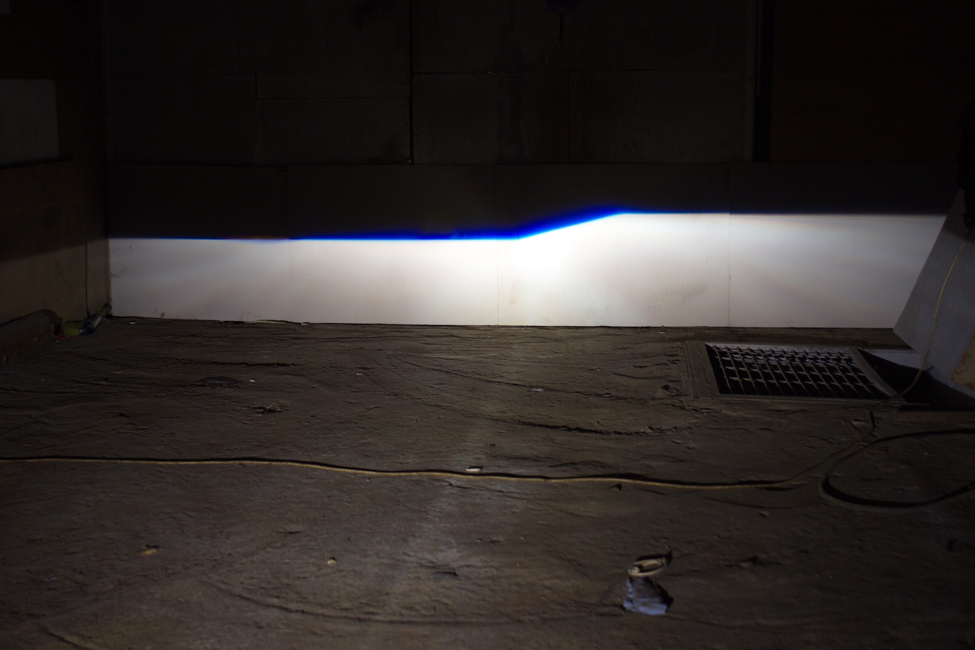

А теперь собственно фотки светЫ на экране :)

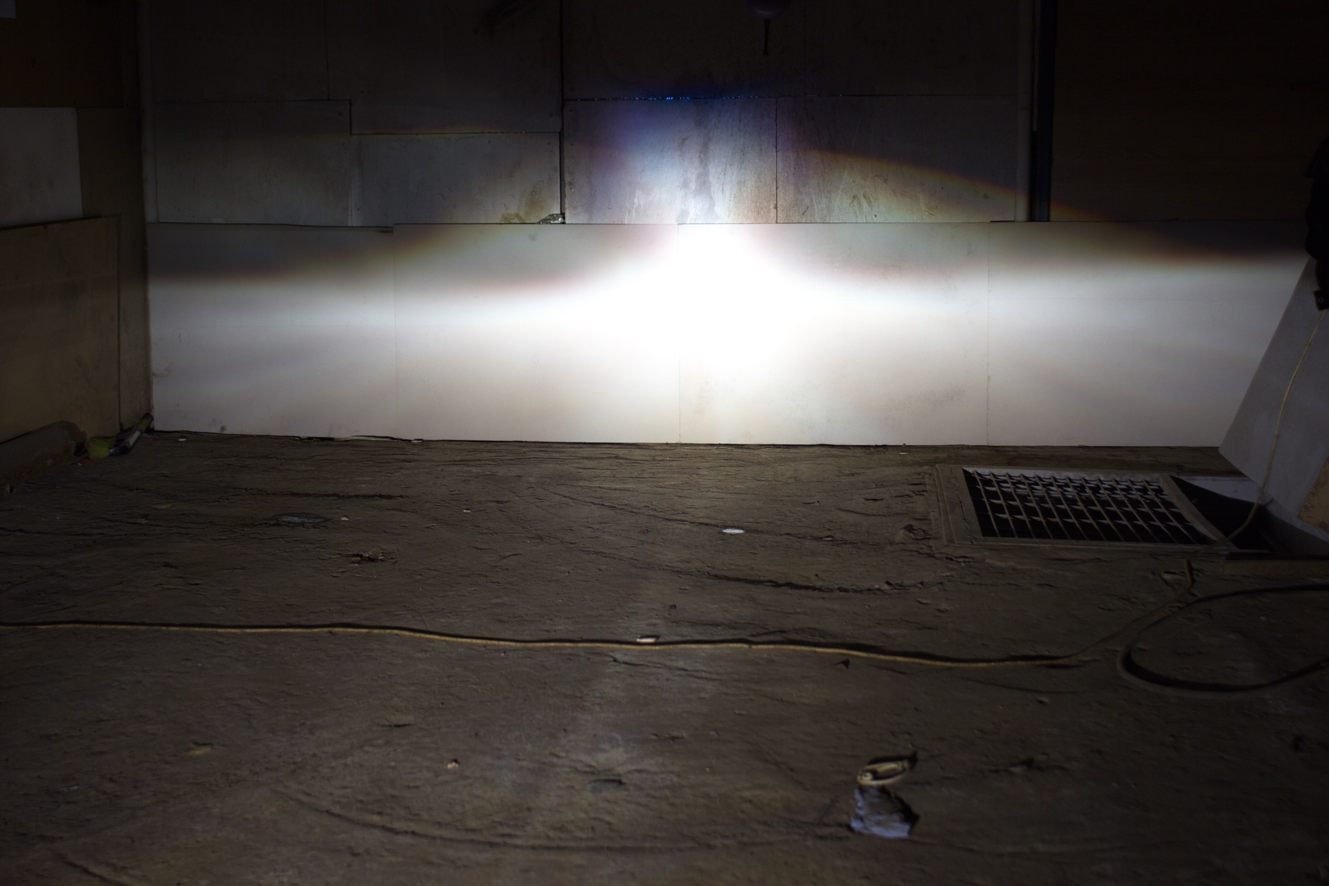

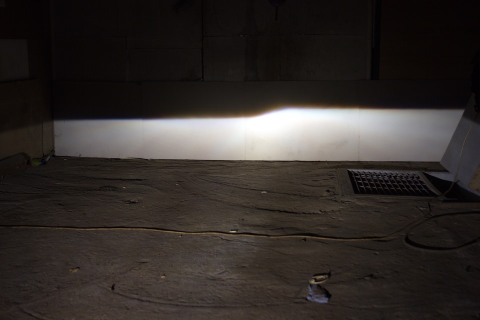

Первыми выступают Koito Q5 NEW с лампами OSRAM 66240.
Что мы тут видим. А видим мы не такую уж и высокую полку. Зато равномерность заливки просто поражает глаз! На сколько же всё ровно! Ни единой полосочки! И СТГ размытая и без синевы! Линза с насечками френеля всё-таки делает своё дело ;)

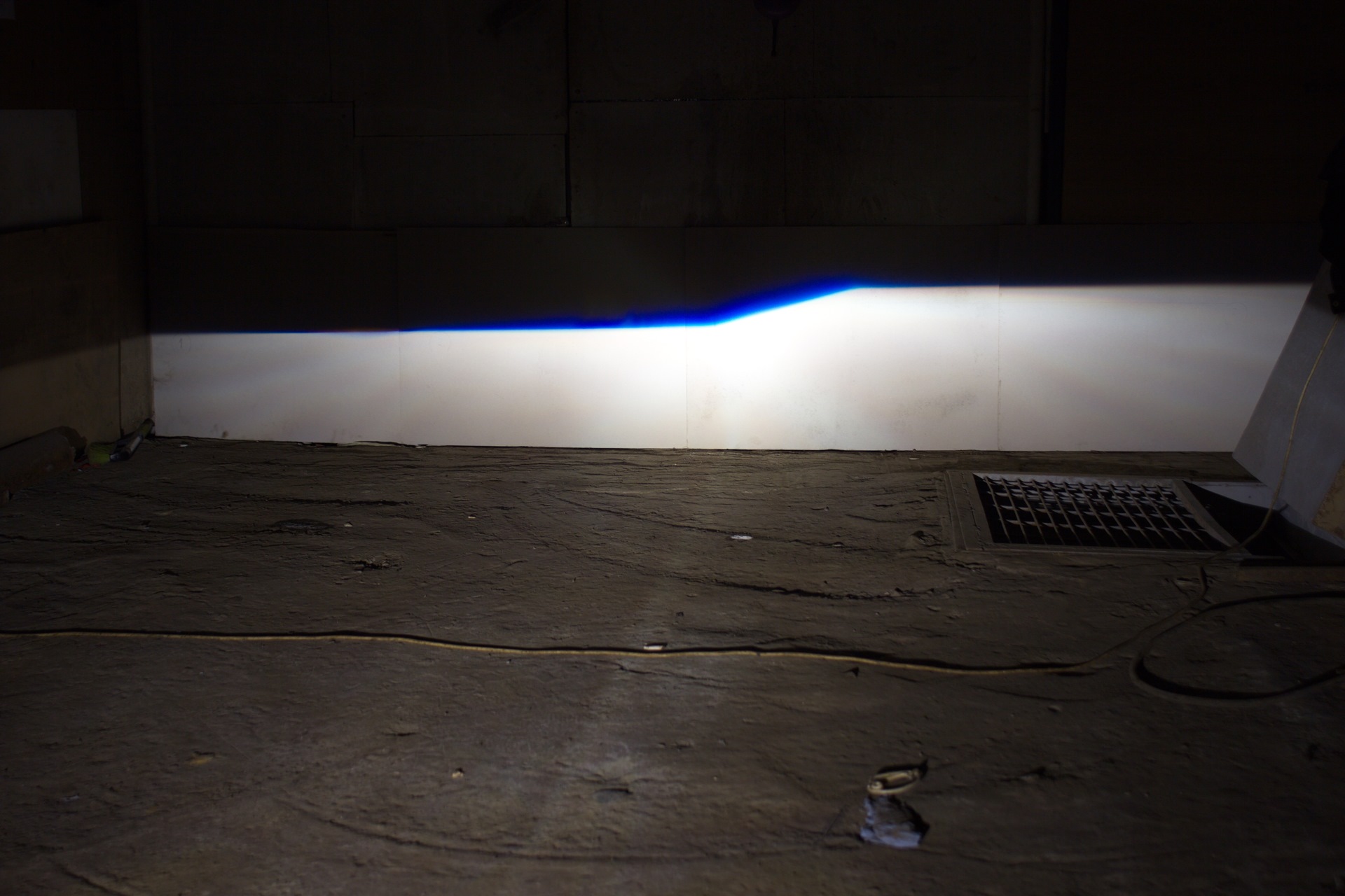

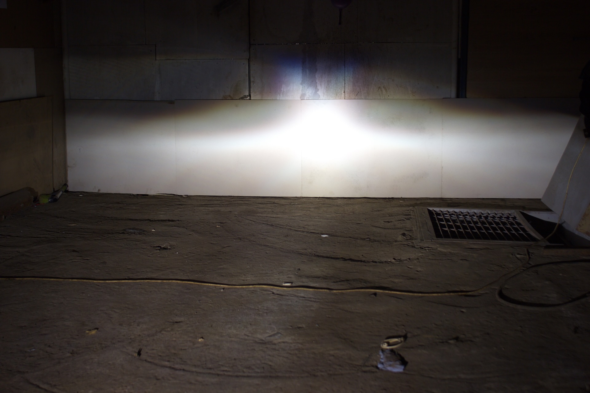

Дальше у нас идут Koito Q5 OLD с лампами OSRAM 66240.
Тут мы видим острую как лезвие бритвы СТГ с синевой над ней. Плюс если приглядеться, то можно увидеть полоски света. На дороге их конечно мало заметно или совсем не заметно, но тем-не менее они имеют место быть с гладкой линзой.

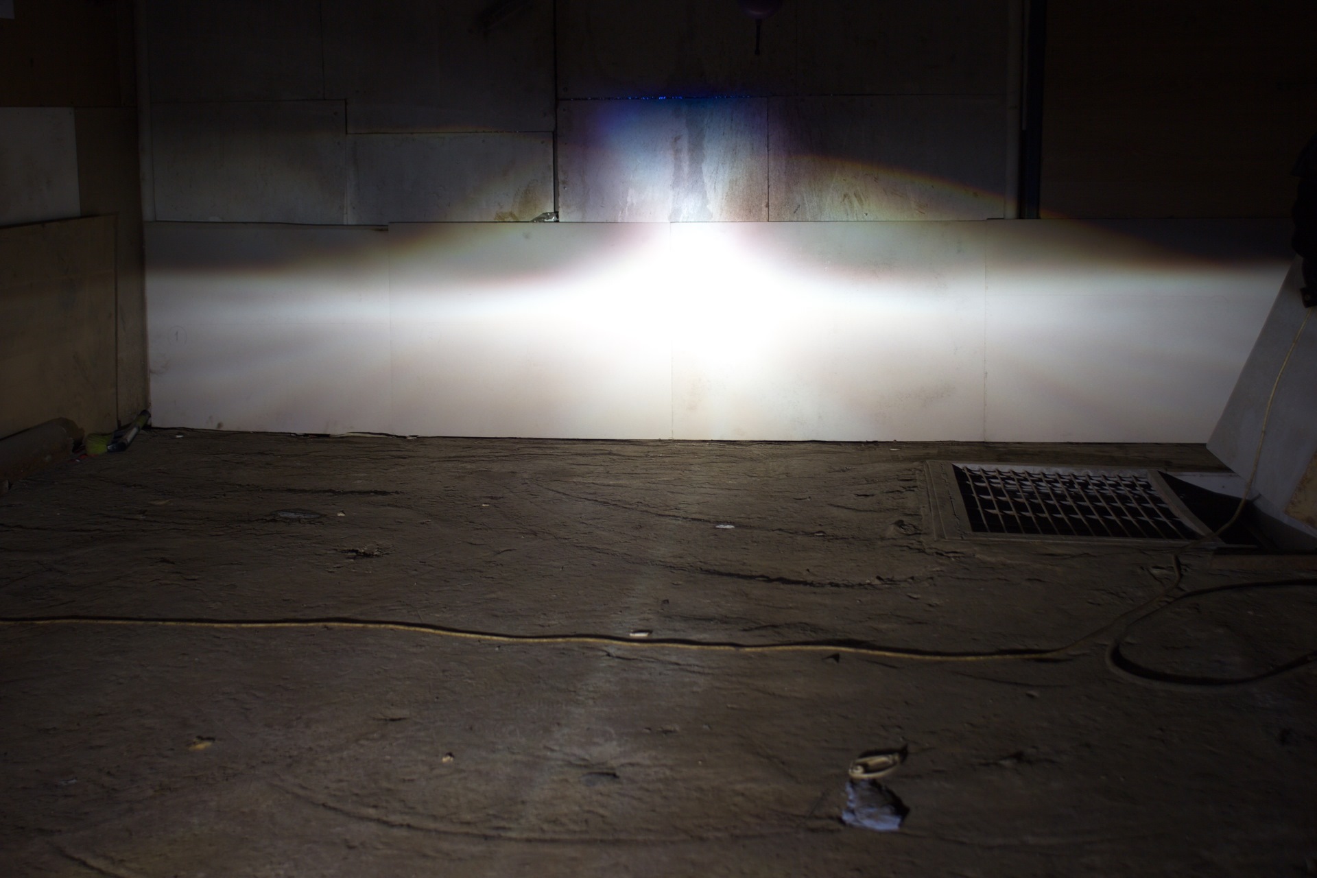

А теперь Koito Q5 OLD с лампами OSRAM 66240XNB.
Тут каких-то видимых отличий от обычных 66240 не видно, однако взглянем теперь на итоговую таблицу. Цифры покажут нам разницу…

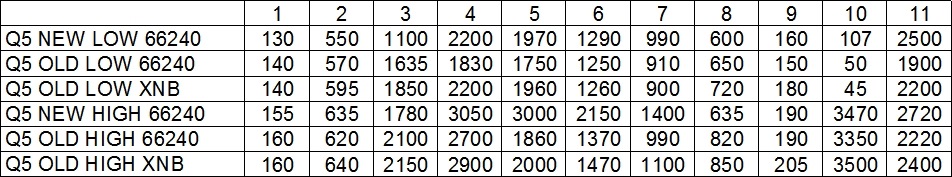

Теперь давайте подробнее разберёмся с цифрами. Цифры нам говорят, что XNB действительно имеет прирост в яркости во всех точках (где-то больше, где-то меньше). Однако в самых важных нам точках (3, 4, 5, 6, 7, 11, а так же 10-я точка в режиме дальнего света) они имеют действительно не малый прирост в яркости! Хотя ценник на них сейчас такой, что смысла от этого возможно и не очень много. И в итоге оно того может и не стоить. Но в конечном счёте выбирать всё равно Вам. Если Вы не долбанный перфекционист и светодрочер (как я =), то обычные OSRAM 66240 вполне себе хороши! ;)))
Дальше видим, что новые Q5 хороши не только в качестве светЫ, но и в её количестве! ;) А это значит, что братья наши китайцыменьшие над ними походу ещё поработали! Что не может не радовать :) Даже с обычными OSRAM 66240 они выдают результаты на уровне 66240XNB в старой линзе! Значит если поставить 66240XNB в новые Q5 — это будет просто ураганый свет! =) Он будет просто испепелять всех и вся на дороге! =)))

Вообще у них жопка под D2S/D4S, что у старых, что у новых.

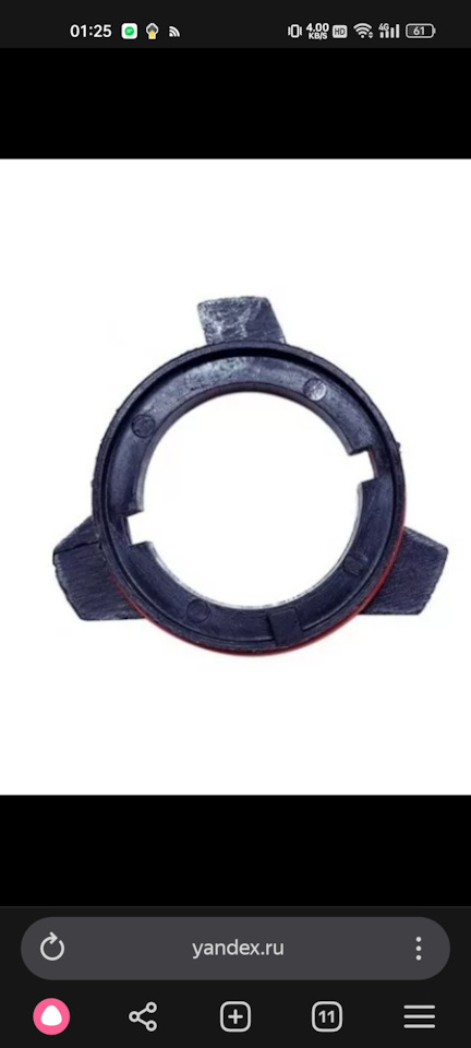

Но у новых там переходник нужен специальный. Он такой типа из 2х половинок состоит на сколько я помню. Одевается на юбку лампы и потом лампа с этим переходником вкручивается в ответную часть на модуле. Вроде как-то так 🤷♂️😅
Так я купил их в 2014 году, а поставил только два года назад 😂Биледы дешёвые (за 15к комплект) спорная хрень, очень яркие, слепнешь с ними, стг четкая, а не размытая. На любителя.
Вооо! Они, два полукольца как на фото. А какой цоколь у этих полуколец? D2S внутри, в снаружи?

А те полукольца вроде универсальные. И под D2S и под D4S прорези вроде в них есть.

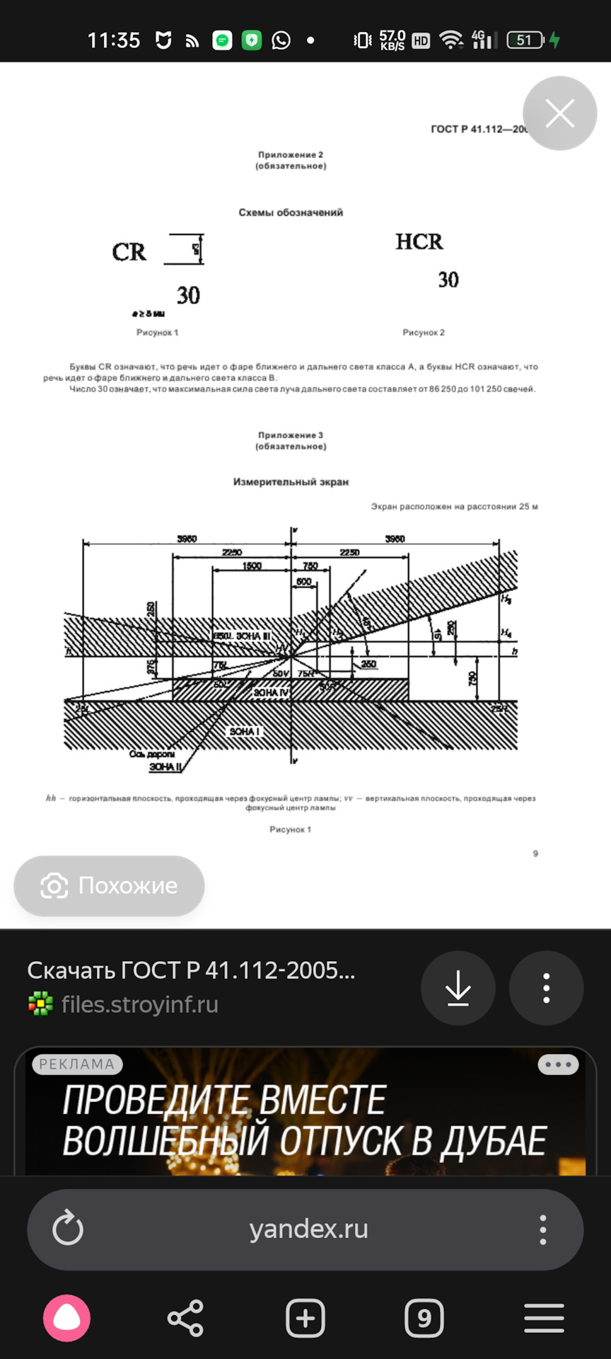

Есть на этот модуль тест по ГОСТ Р 41.112-2005, где есть значение заливки по зонам?
Какого? Koito Q5? Хз, мож кто-то и делал 🤔🤷♂️
Нет. Aozoom K7
Не, такого тоже хз. Я вот только вертикаль середины пучка промеряю и общие фото света на стене делаю 🙃☀️👌
Так надо сделать, это же один из главных показателей качества света. Аберрацию увидете, а остальное очень поверхностно, пальцем в небо. Освещенность же падает обратно пропорционально квадрату расстояния. Если у линзы показания в зонах будут одинаковы, скажем в 50V и 25V, то на дороге появится зона самоослепления, т.к. на 25 метрах яркость в 4 раза выше, чем на 50 от точки наблюдения. Поэтому тест очень важный, а его нет

В смысле? По ГОСТ п. 6.1.2 расстояние до экрана должно быть 25 метров, и разбивка по зонам. У Вас там линеечка на расстоянии 3 метра от стены. Есть более качественный тест линз?
Ну у меня нет таких царских хором чтоб 25 метров отступать, уж извините 😅🤷♂️
И на 25 метрах вы хоть представляете какая ширина пучка будет? Это какая же стена нужна будет чтоб пучок по ширине показать? Метров 50-60? 🫣😜😅
Ширина? ГОСТ то посмотрите, измерения проводятся на ширине 5,5 метров.
Это измерения. А пучок на таком расстоянии у некоторых модулей может достигать огромной ширины, как его показать? 🫣🤷♂️😅
Вы измерения делаете не по ГОСТ. Яркость с рулеткой с 3 метров не показатель.

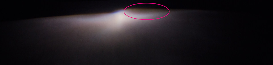

Koito q 5, лучи
Старые?
Это просто лампы сильно корявые видать, или же просто стоят немного коряво ;)
Даже незнаю, заказывпл где то пол года назад, поставил месяц назад…ламбы хотел филипс взять, но продовец отговорил и предложил взять аналоги, типо гораздо дешевле и светят так же…ламы zumatto
