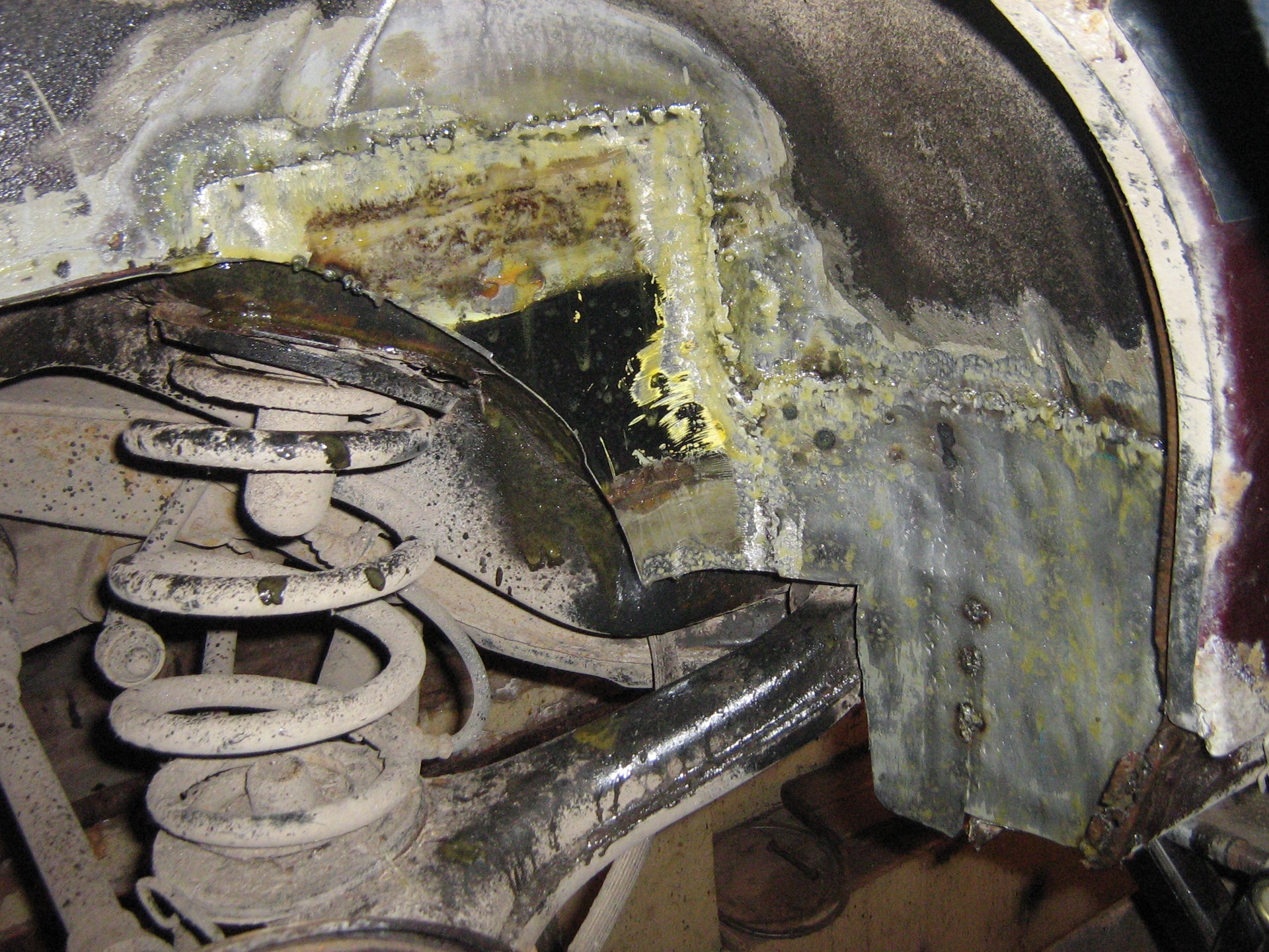

Пришло тепло и решил поменять колеса. Колеса поменял — ничего сверхестественного. Но тут закралась печалька. Сквозь арки задних колес виднелось сиденье…(((( Я еще не представлял во что это выльется.

Сварочные работы вроде закончил. Остается обработать левую арку, Вымазать мастикой. Собрать салон. )))))
Очень хорошо получается)))
Первый опыт. Рукожопство прет, но сильно прошу не пинать…)))))
Сам не пробовал, но рекомендуют очистить о ржавчины, нанести кислотный ргунт, акриловый, эпоксидный, снова акриловый, краска. Еще, бывает, рекомендуют герметиком промазать швы сварные (на youtube "Обработка днища Ч2 Защитное покрытие"). Где-то между грунтами. Я по покраске и ржавчине смотрел ОНБ. Прикольный дядька :) Мне самому нужно делать, на днище есть небольшие очаги. Мастерам не доверяю. Ищу место на майские. Грунт долго сохнет, а не просохший уже красил, знаю :)
У него опыта телега. Я же только начинающий. Машина пока не развалилась…)))))

Вчера одну сторону доделал. Пока сохнет. Вторая сторона полегче пойдет. Надеюсь…)))))
Все сам? Как защищать от коррозии после таких работ?
По сути так же как и при покраске. Арки планирую Раптором обработать. Гнить начало под защитой. В других местах антигравий заводской с трудом сдирается…

Вчера проволока кончилась. На этом и остановился пока…
