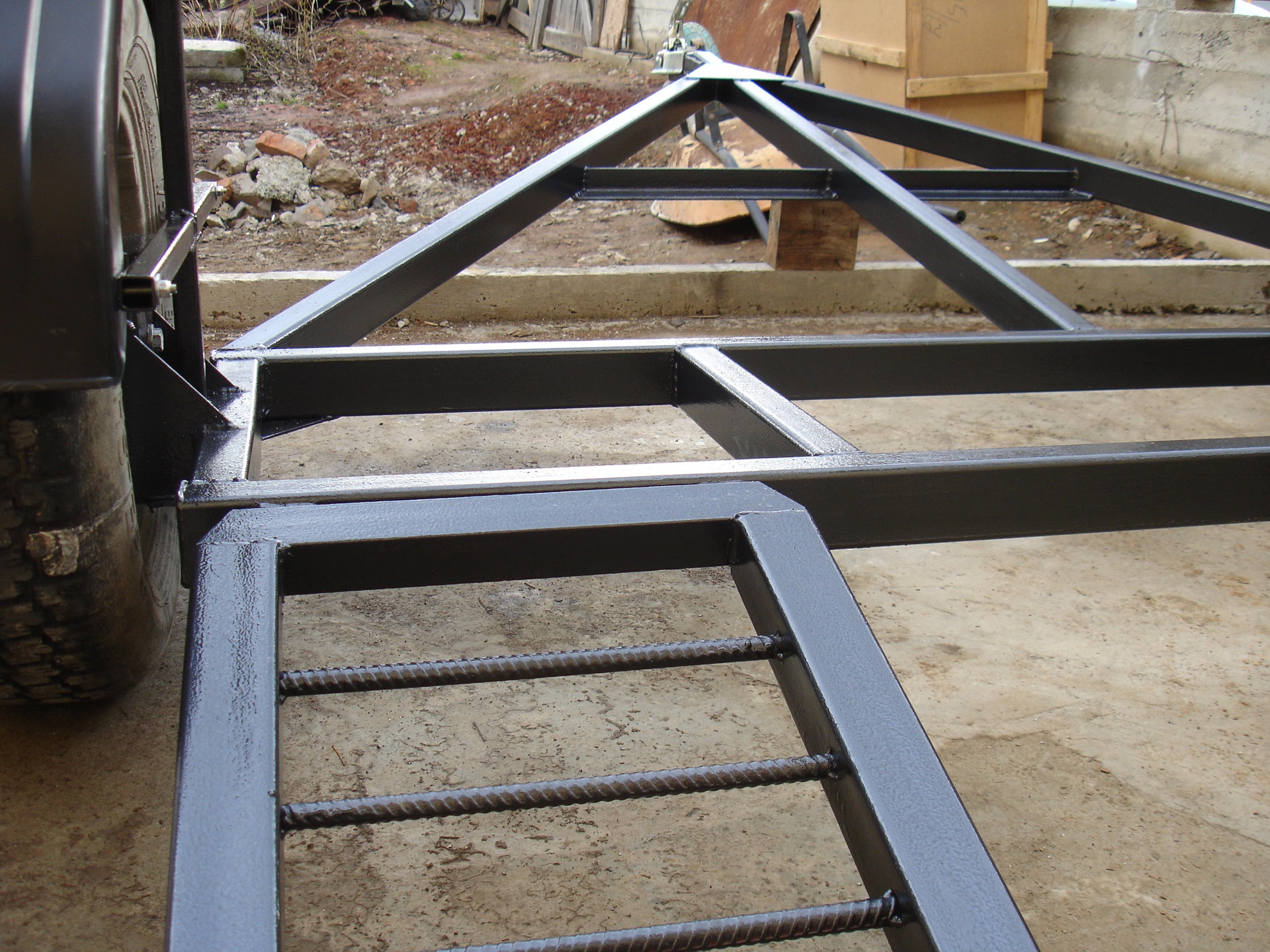

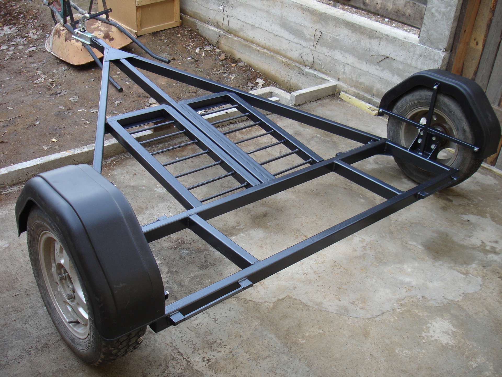

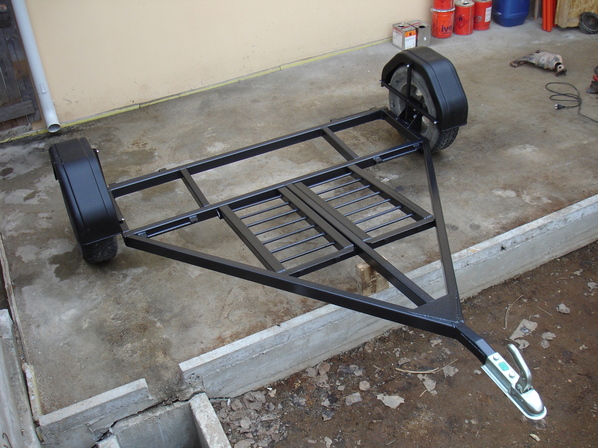

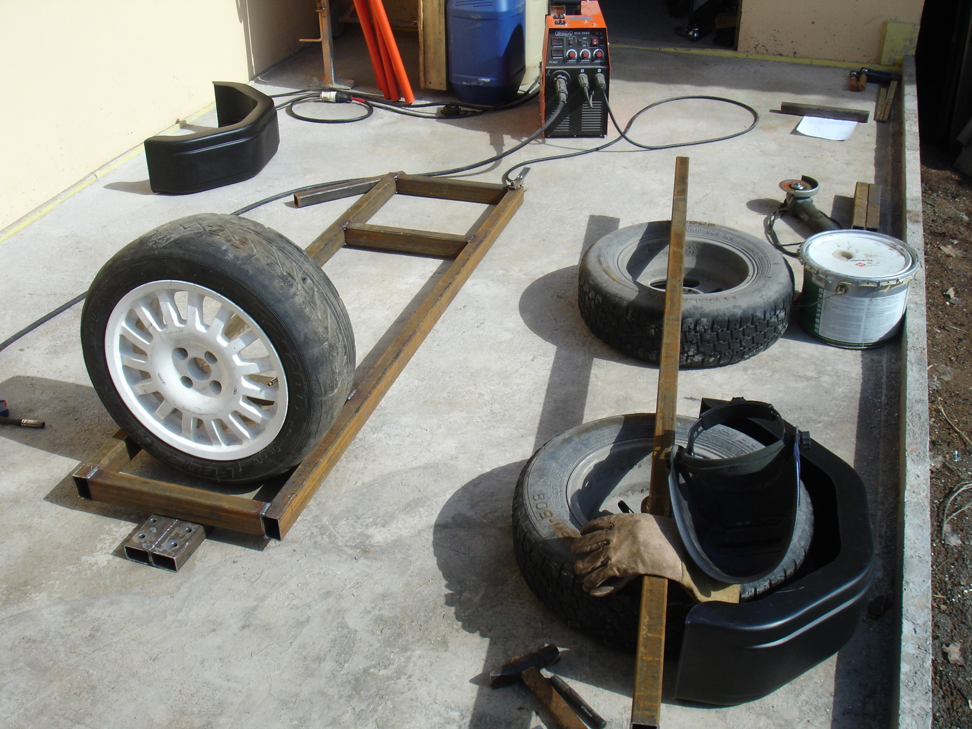

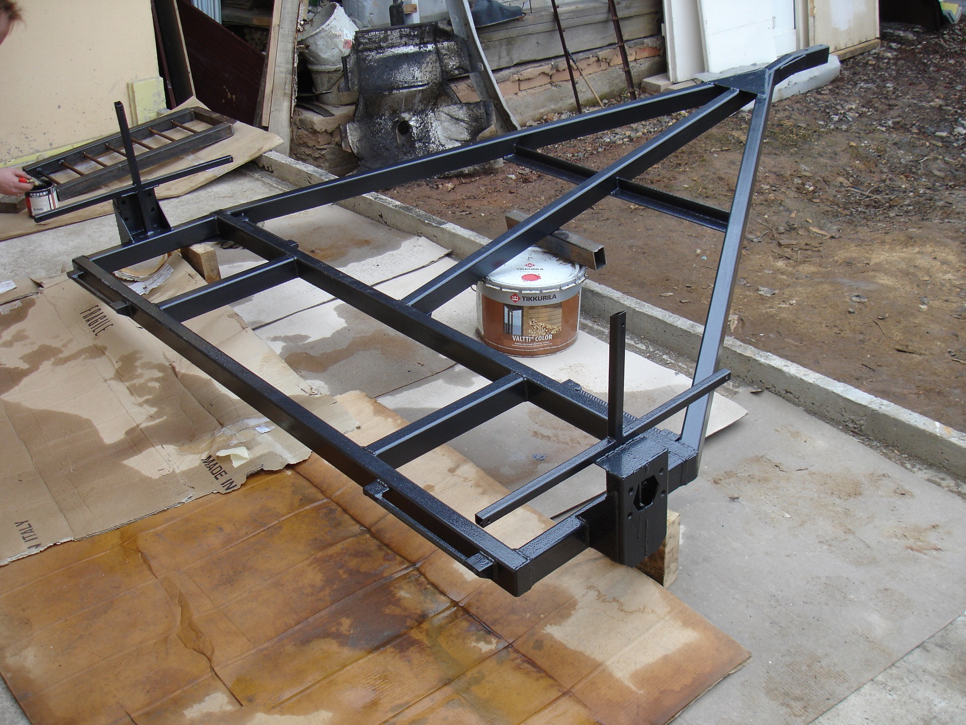

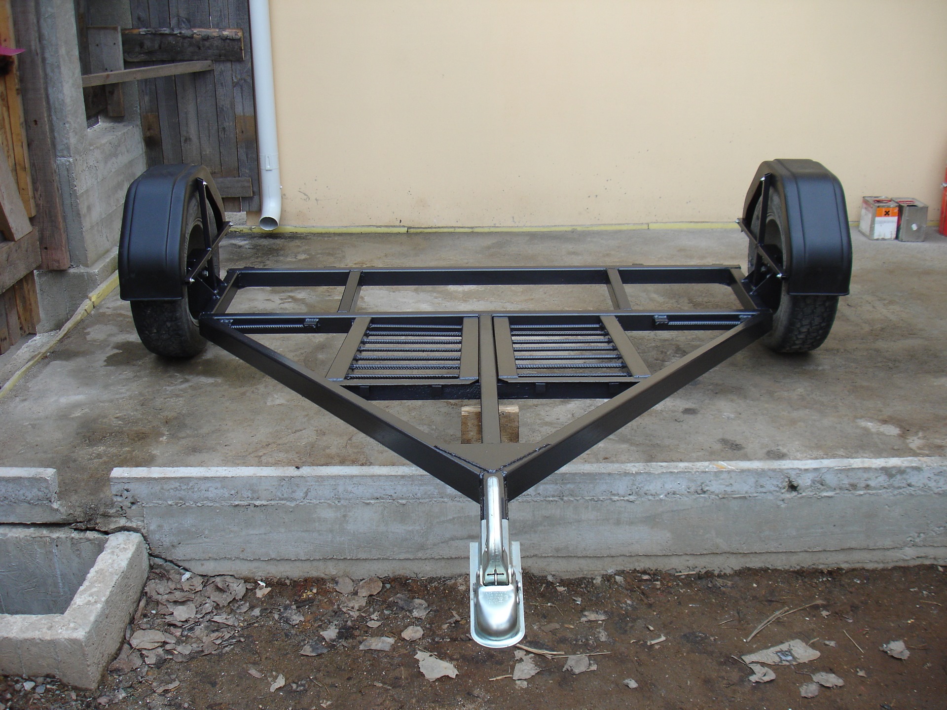

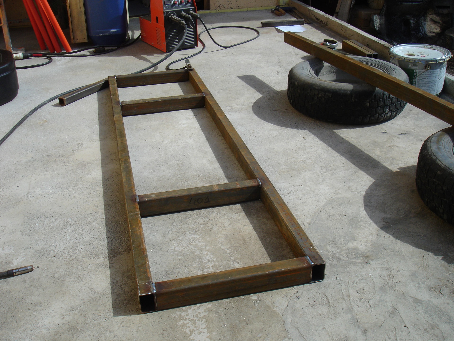

Начали с анализа и проектирования подката под наши нужды.
Решили делать жёсткую телегу по нескольким причинам:
1. Нам для перевозки автомобиля нужна минимальная высота погрузки, т.к. "Убийца Туперов" летом поедет на асфальте, что подразумевает установку подвески с минимальным дорожным просветом. Осуществить минимальную высоту погрузки на жёсткую телегу проще, т.к. поворотной надстройки нет.
2. Для дальнейшего обслуживания сцепки нам её необходимо загонять в наши боксы, а ворота у нас 2,5 м. С поворотным снова проблемы, т.к. он шире жёсткого. Имея опыт владения поворотным подкатом, можем сказать, что это серьезная проблема при хранении: мало гаражных боксов, куда можно загнать телегу.
3. Металлоемкость конструкции и, соответственно, стоимость — ниже. Меньшее количество узлов — большая надёжность. Да и изготовить жёсткий проще, чем поворотный.
Единственным минусом жёсткого подката является эффект подталкивания тягача в повороте. Именно из-за отсутствия возможности поворачивать.
Данная особенность чувствуется на лёгких тягачах, но в случае с нашим — это будет мало заметно. Да и маневрирований в узких местах за всю нашу историю путешествий было не так много. Оценив все плюсы и минусы, остановились на жестком подкате.
А дальше повествование в фотографиях:

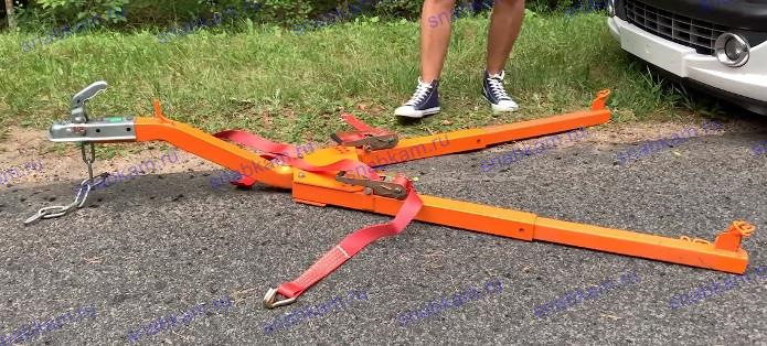

круто получилось. Но при езде важно чтобы подкат не велял. Есть опасность потерять груз. А думал о такой сцепке? snabkam.ru/data/zhestkaya…omobilej-kamaz-kupit.html (для легковых под цифрой 3) я думаю, она понадежнее. вроде, беларусы производят

какая длинна у рамки на первом фото ?
такая, какая вам необходима.
в нашем случае колея калины 1400 мм + запас с каждой стороны по 300 = 2000 мм
к этой рамке приварены кронштейны ступиц, к которым прикручены колеса.
колеса 175 х 2 = 350 ну и вынос от рамы примерно на 40 мм х 2 = 80
итого ширина всего подката 2430 мм — это тоже было критично, у нас ворота 2500 по ширине.
были бы шире ворота, сделали бы раму пошире, чтоб можно было таскать разные машины…

сцепное устройство на какую нагрузку брать
Мы используем самое обычно.
Интересно как такой прицеп без поворотной платформы в движении. На крепёж буксируемого авто, будут действовать не слабые силы в попытке разорвать его. По факту ж получилось, что передние и задние колёса на прицепе не поворачиваются и значит для поворота, надо сдвигать их по асфальту… стираться резина в добавок будет.
Мы так страдали, целый год?! :)
Ну а если серьезно, то Соболь его просто не чувствует.
И да в крутых поворотах он несколько плужит, но резину не стерли.
Не каждый же день на нем катаем. Все отлично!
И кстати, на межгороде, а мы именно там с прицепом большую часть времени проводим, с жесткой телегой много комфортнее и стабильнее ведет себя автопоезд, нежели с поворотным. Ездили и с тем и с другим. ;)

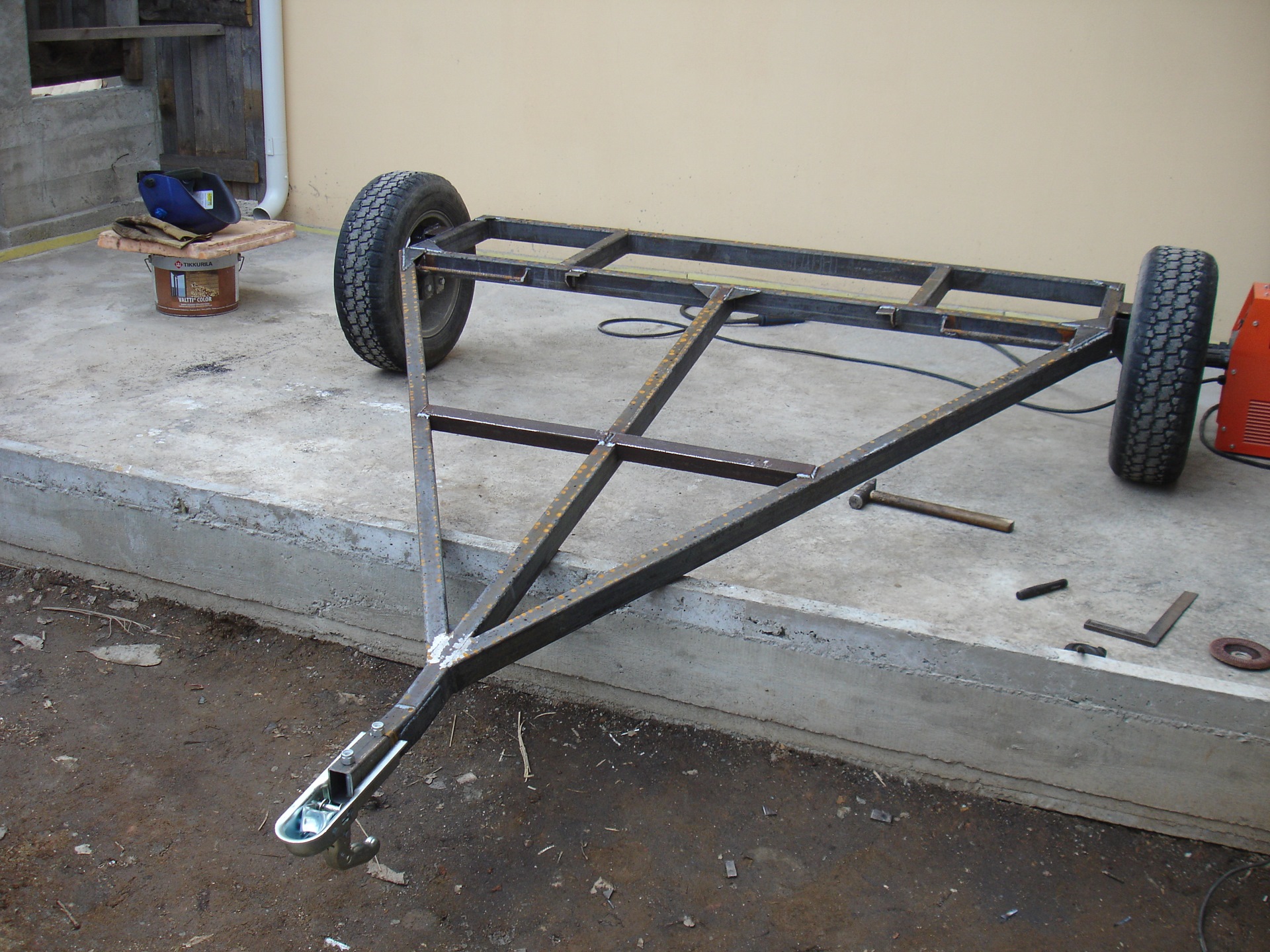

А можно размеры некоторые? Длина дышла и ширина площадки под колёса
Аккуратно сделано, приятно смотреть на подкат
Если не сложно и есть чертежи скиньте?

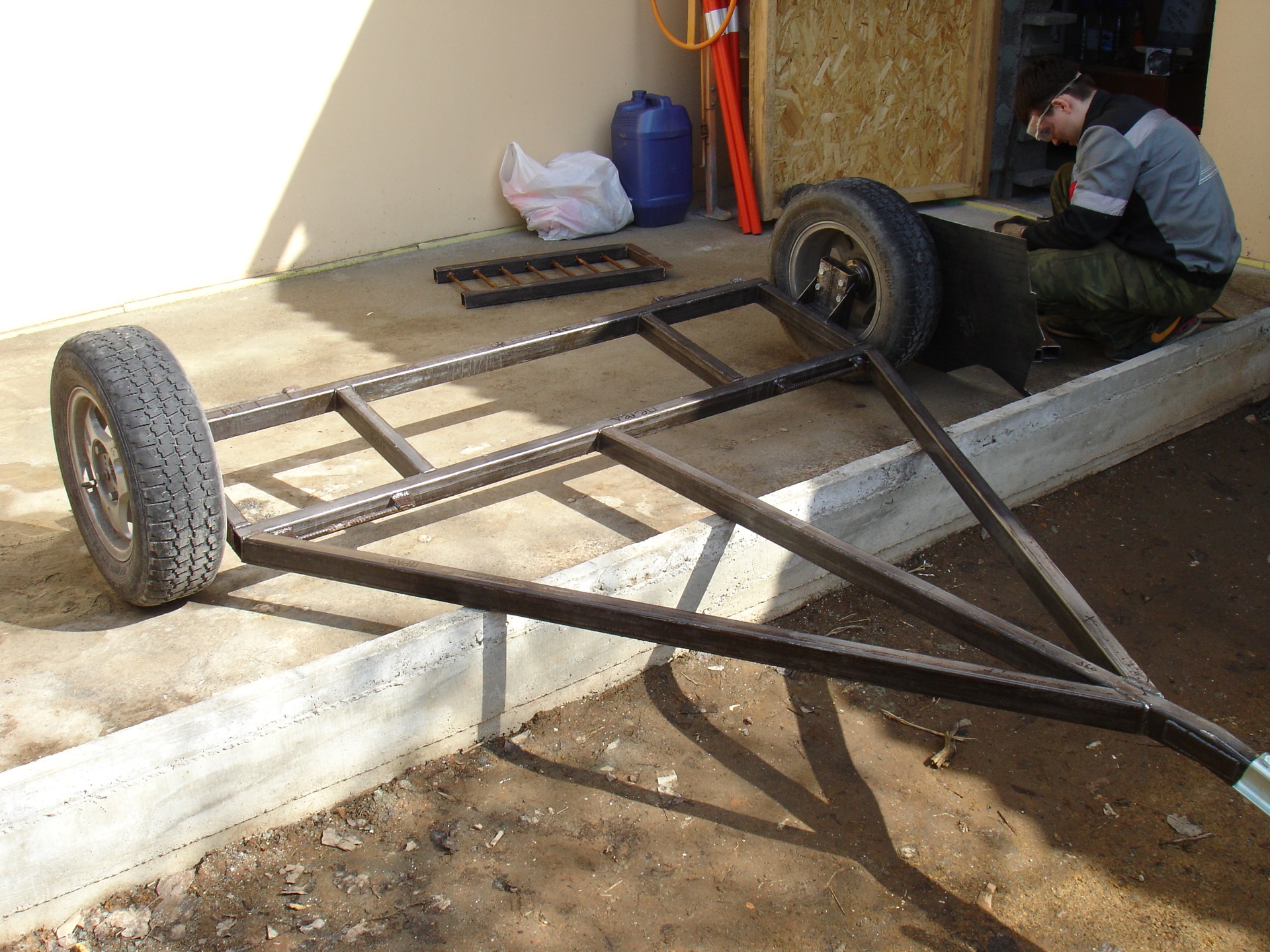

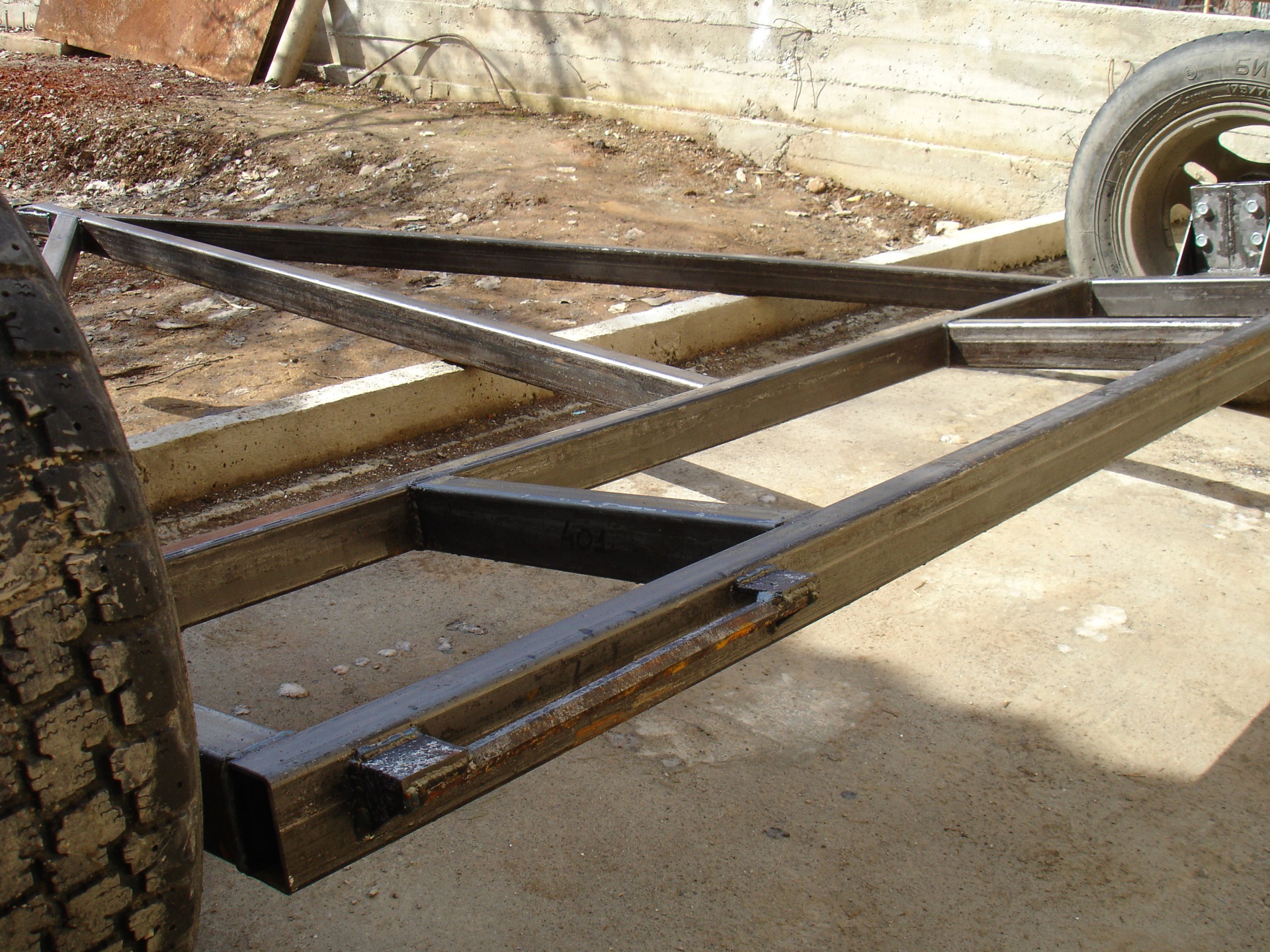

Чертежей особо не было.
Сварили тележку, а дальше по месту дышло.

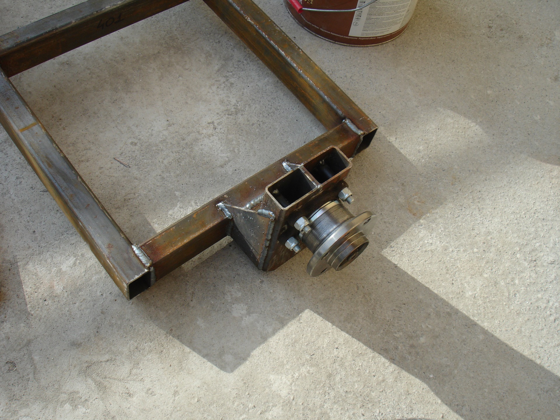

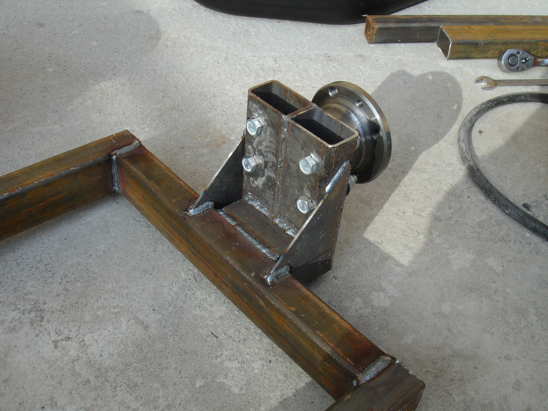

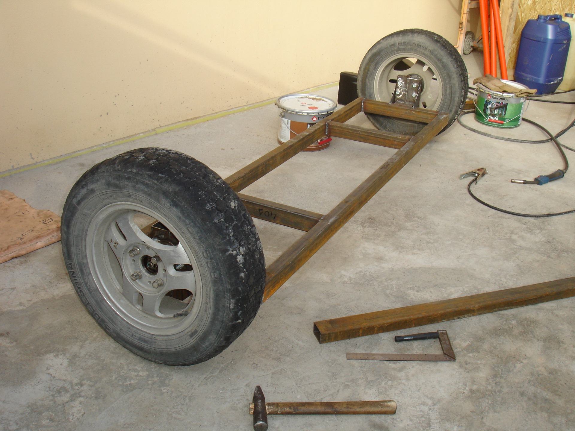

Вечер добрый. А как ступицы выставляли? Развал/схождение.
Рулеткой и уровнем, ещё на стадии при изготовлении рамы…Тут на самом деле не так критичны эти углы.
Подскажите размер профиля. ?
60х40 стенка 3.

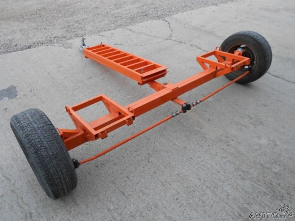

подскажи, есть инфа по подкату с фотографии?
К сожалению нет

Добрый день, от чего ступицы?
самые обычные 2108
А подшипник?
ступицы, оси, подшипники всё в сборе — это задние 2108
Спасибо.

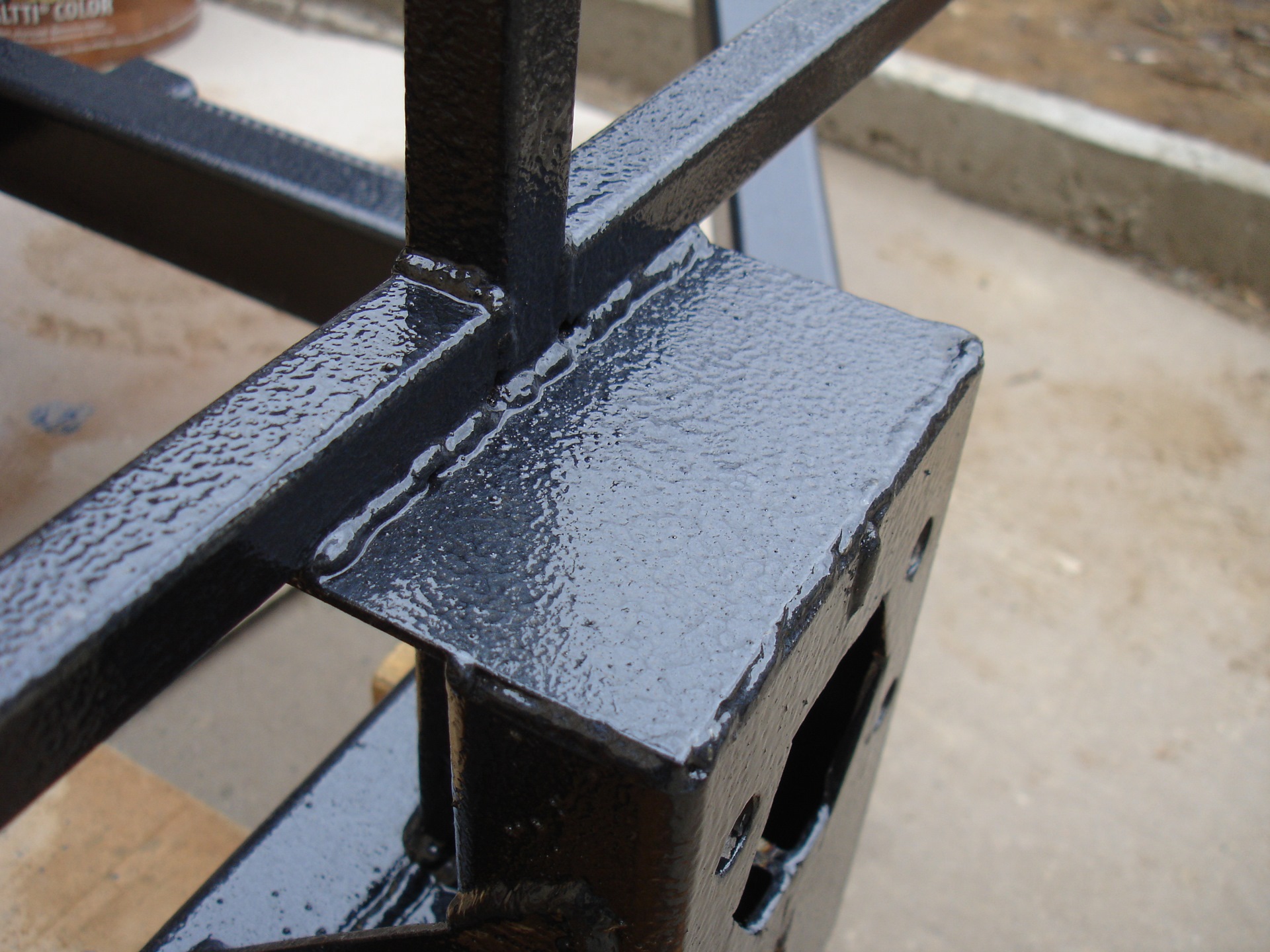

Очень круто, и качество швов прям порадовало!
Какова цена под заказ?
получается от 20 до 30т.р. в зависимости от комплектации

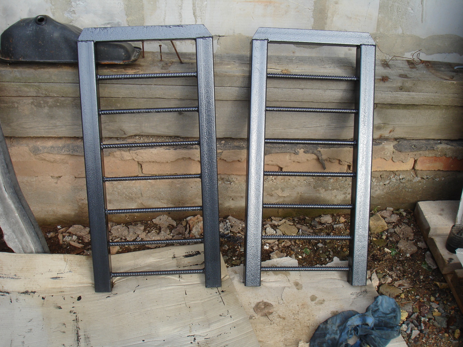

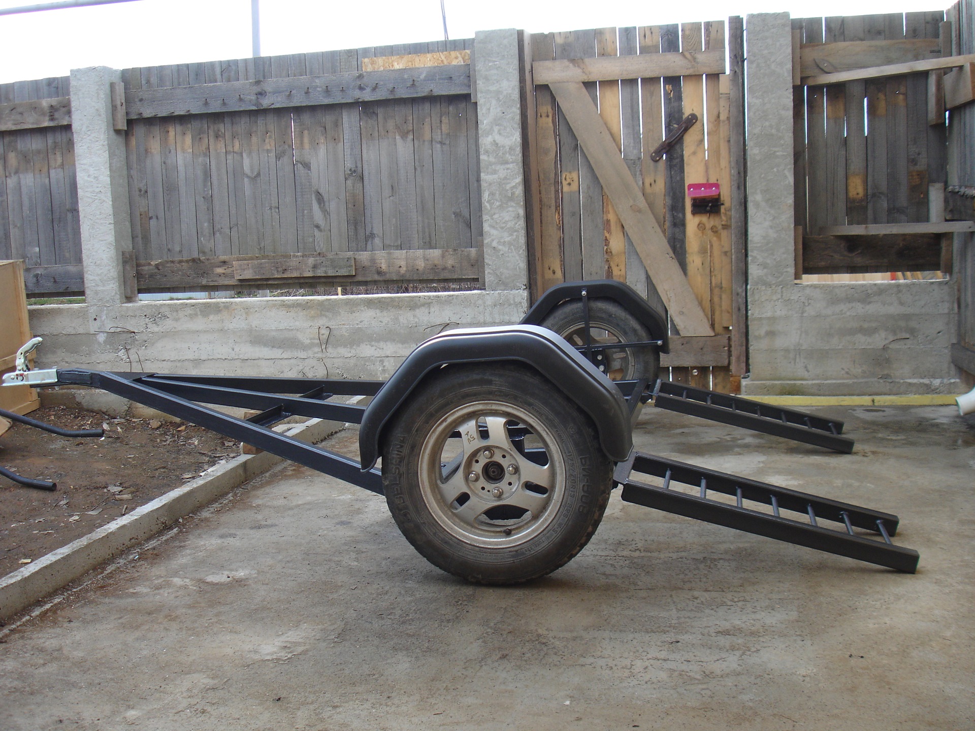

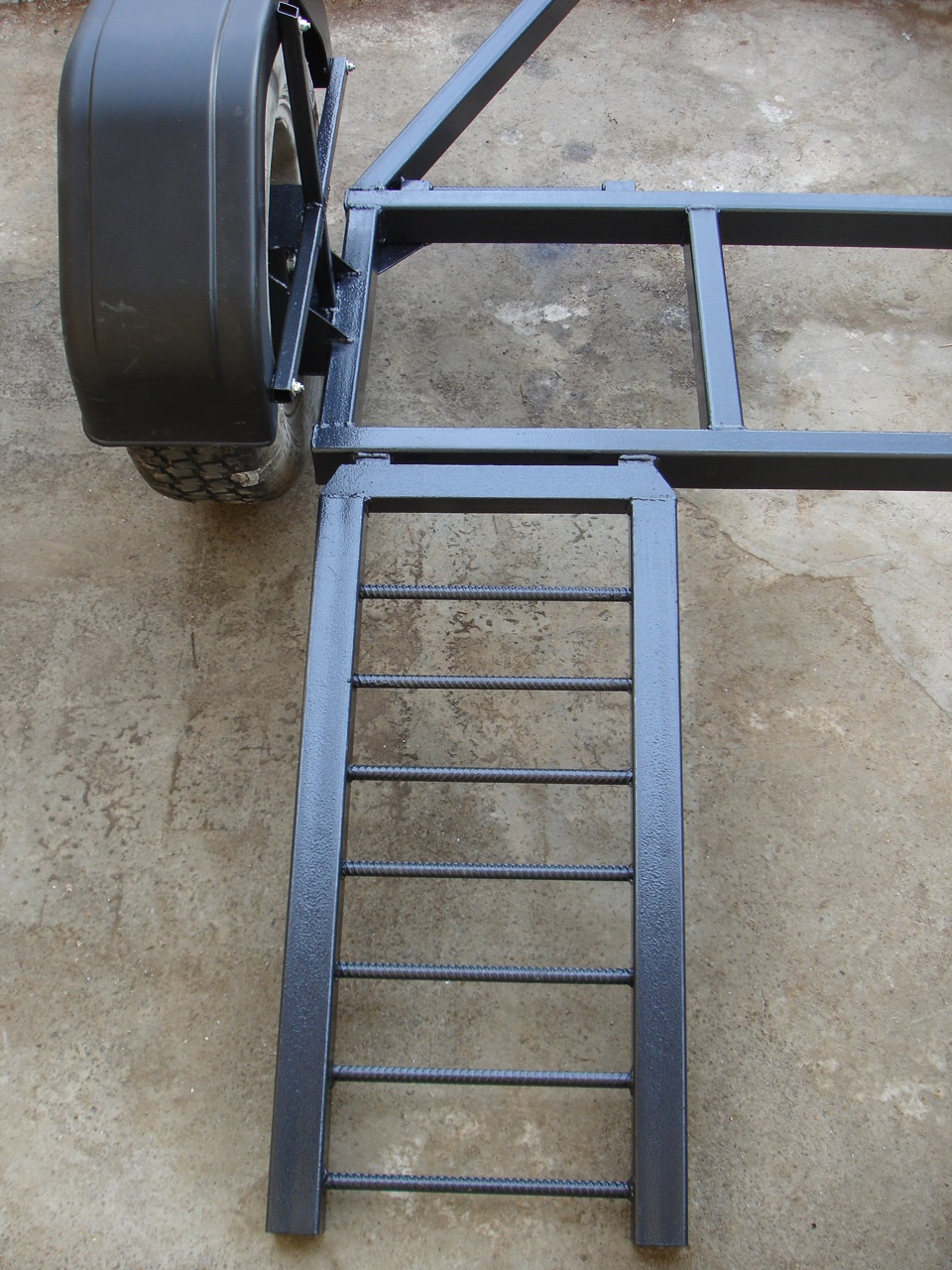

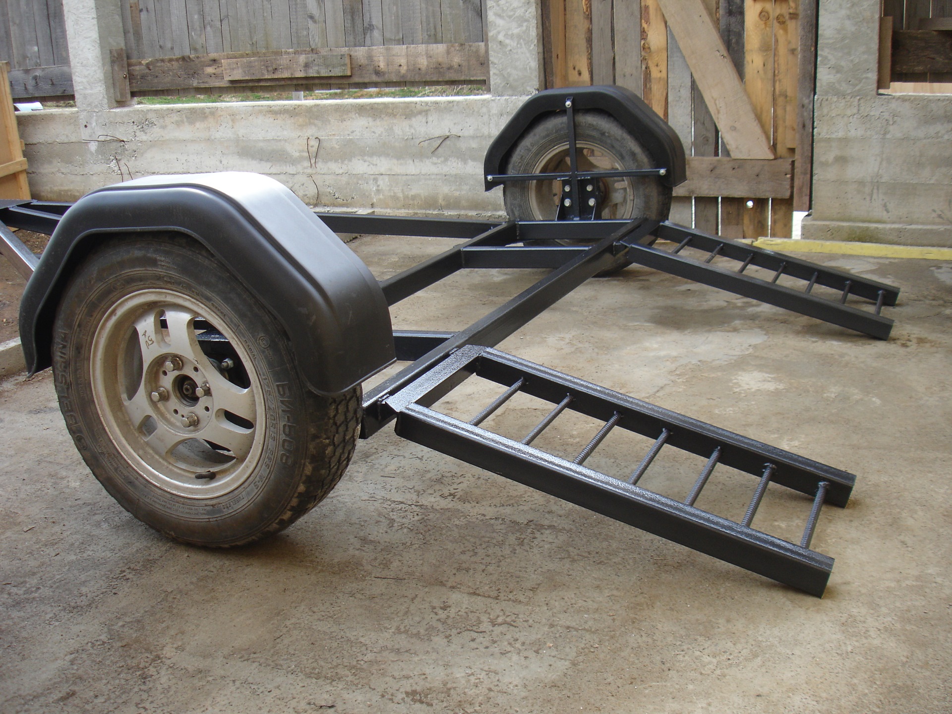

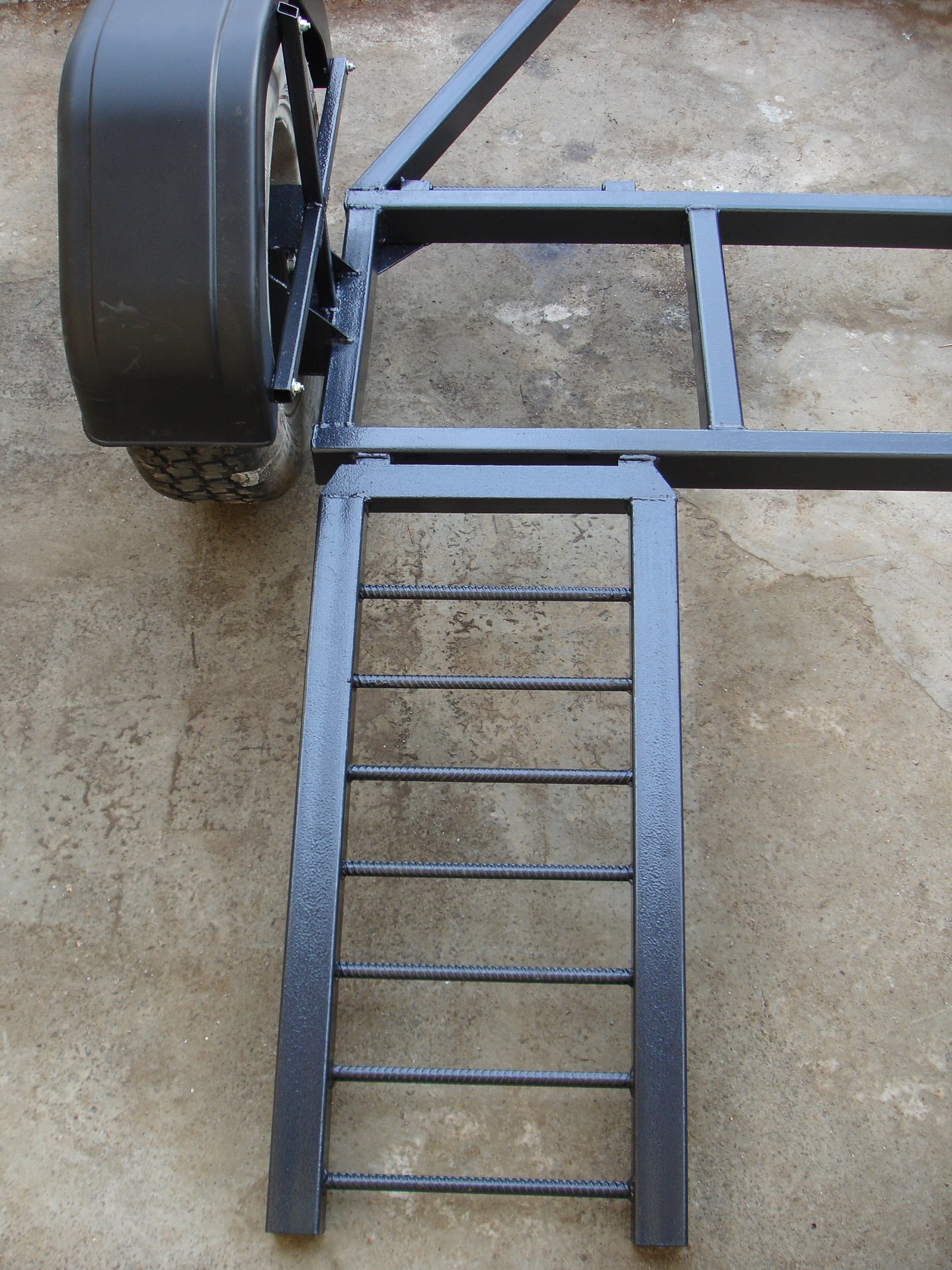

Пара вопросов:
Фиксируются ли сходни в походном и погрузочном положениях?
Будет ли оптика на подкате? Чтобы было видно, когда голова такого автопоезда тормозит.
Конечно все фиксируется.
Будут катафоты и лента светоотражающая. Этого вполне хватает, чтобы видеть габариты подката, даже в темную дождливую ночь.
Торможение автопоезда видно по тормозных огням тягача (у нас соболь), сзади "весящая" машина их не перекрывает.

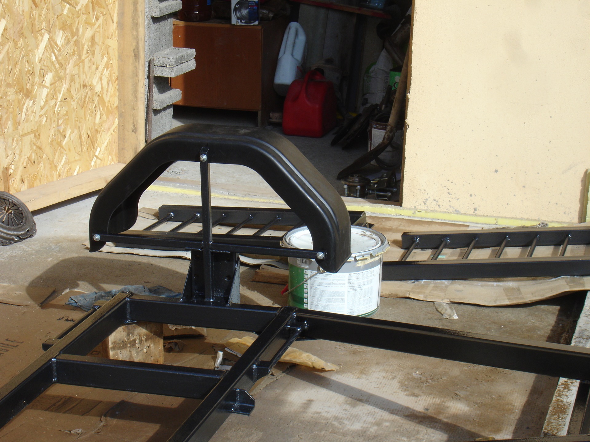

А брызговики на подкат? :-)
Обязательно. Фото чуть раньше были готовы :)
