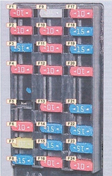

Салонный блок предохранителей в Chevrolet Lacetti.
F1 (10 А) — подушки безопасности.
F2 (10 А) — электронный блок управления двигателем (ЭБУ), блок управления АКПП, датчик положения селектора АКПП, датчик скорости, генератор, э/м клапан впускного коллектора, обмотка реле бензонасоса, катушек зажигания, обмотка главного реле.
F3 (15 А) — аварийный выключатель.
F4 (10 А) — приборная панель, выключатель стоп-сигналов, автоматическая работа кондиционера, электропривод заслонки, гидроусилитель руля, сигнал предупреждения.
F5 — не используется.
F6 (10 А) — компрессор кондиционера, фары, обогрев заднего стекла, электростеклоподъёмники.
F7 (20 А) — отопитель, электропривод заслонок рециркуляции и направления воздуха, высокая скорость работы вентилятора печки, автоматическое управление кондиционером.
F8 (15 А) — электропривод зеркал, складывание зеркал, управление люком (при наличии).
F9 (25 А) — передний и задний стеклоочистители, омыватели.
F10 — не используется.
F11 (10 А) — ABS.
F12 (10 А) — иммобилайзер, датчик дождя, сигнализация.
F13 (10 А) — управление АКПП.
F14 (15 А) — аварийная сигнализация.
F15 (15 А) — блок управления сигнализации.
F16 (10 А) — диагностический разъём.
F17 (10 А) — магнитола, часы.
F18 (15 А) — дополнительная розетка 12 В.
F19 (15 А) — прикуриватель. Аналогично предыдущему.
F20 (10 А) — свет заднего хода, датчик положения селектора АКПП, свет в салоне.
F21 (15 А) — задние противотуманные фонари.
F22 (15 А) — часы, отопление и автоматическая работа кондиционера.
F23 (15 А) — аудиосистема (магнитола).
F24 (10 А) — иммобилайзер.

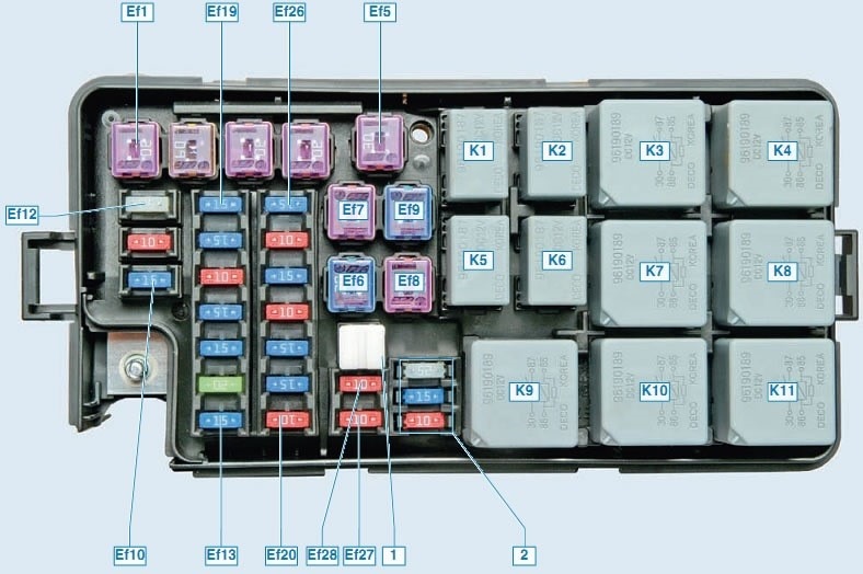

Схема блока предохранителей и реле в моторном отсеке Chevrolet Lacetti.
Ef1 (30 А) — Основной аккумулятор (цепи F13-F16, F21-F24).
Ef2 (60 А) — ABS. См. F11.
Ef3 (30 А) — вентилятор печки. См. F7.
Ef4 (30 А) — зажигание (стартер, цепи F5-F8).
Ef5 (30 А) — зажигание (цепи F1-F4, F9-F12, F17-F19). Проверьте реле К3.
Ef6 (20 А) — вентилятор системы охлаждения (радиатора).
Ef7 (30 А) — обогрев заднего стекла. См. F6.
Ef8 (30 А) — большая скорость работы вентилятора системы охлаждения (радиатора). См. Ef6.
Ef9 (20 А) — электрические стеклоподъёмники в правой передней и в задних дверях. См. F6.
Ef10 (15 А) — электронный блок управления (ЭБУ), катушки зажигания, клапан рециркуляции отработавших газов.
Ef11 (10 А) — цепь главного реле, контроллер электронной системы управления двигателем (ЭСУД).
Ef12 (25 А) — фары, габариты.
Ef13 (15 А) — стоп-сигналы.
Ef14 (20 А) — электрический стеклоподъёмник в водительской двери. См. F6.
Ef15 (15 А) — лампы дальнего света в фарах.
Ef16 (15 А) — звуковой сигнал, сирена, концевой выключатель капота.
Ef17 (10 А) — компрессор кондиционера. См. F6.
Ef18 (15 А) — топливный насос.
Ef19 (15 А) — приборная панель, электропривод складывания зеркал, лампы индивидуального света в салоне,
Ef20 (10 А) — левая фара, ближний свет.
Ef21 (15 А) — электронный блок управления (ЭБУ), клапан продувки адсорбера, датчики концентрации кислорода, датчик фаз, вентилятор системы охлаждения (радиатора).
Ef22 (15 А) — бензонасос, форсунки, клапан рециркуляции отработавших газов.
Ef23 (10 А) — лампы габаритного света с левой стороны, лампа освещения госномера, сигнал предупреждения. См. Ef12.
Ef24 (15 А) — противотуманные фары.
Ef25 (10 А) — электропривод боковых зеркал. См. F8.
Ef26 (15 А) — центральный замок.
Ef27 (10 А) — правая фара, ближний свет. См. Ef20.
Ef28 (10 А) — лампы габаритного света с правой стороны, подсветка приборной панели и центральной консоли, подсветка магнитолы, часы.
Ef29 (10 А) — резервный.
Ef30 (15 А) — резервный.
Ef31 (25 А) — резервный.
К1 — реле подсветки приборной панели и центральной консоли.
К2 — реле звукового сигнала. См. Ef16.
К3 — главное реле зажигания. Проверьте предохранитель Ef5.
К4 — реле головного света в фарах.
К5 — реле противотуманных фар. См. Ef24.
К6 — муфта компрессора кондиционера. См. F6.
К7 — бензонасос, катушки зажигания. См. Ef18.
К8 — электрические стеклоподъёмники.
К9 — маленькая скорость работы вентилятора системы охлаждения (радиатора). См. Ef6.
К10 — обогрев заднего стекла. См. F6.
К11 — большая скорость работы вентилятора системы охлаждения (радиатора). См. Ef6.

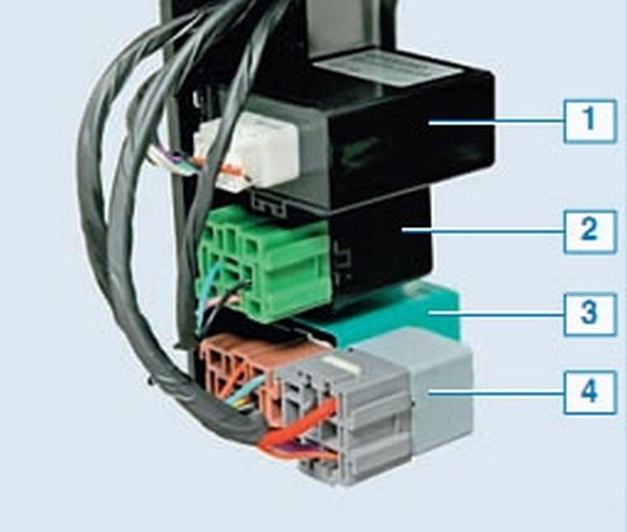

Реле в торпеде водительская сторона.
1 — реле системы защиты аккумулятора
2 — реле-прерыватель указателей поворотов
3 — реле задних противотуманных фонарей
4 — реле блокировки стартера

Плавится F7, подскажите где КЗ.
а реле дворников нет?

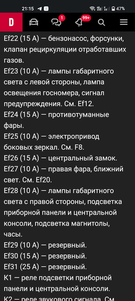

Что то не могу понять где предохранитель бензонасоса?
в моторном отсеке Ef18 (15 А) — топливный насос. Но лучше еще посмотреть по схеме.
Ef22 же написано бензонасос. Где он на картинке?
