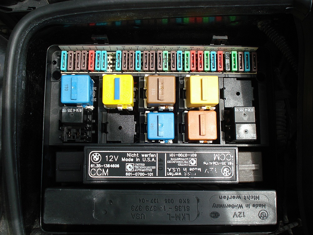

Предохранители № 1 — 29 находятся в переднем монтажном блоке, расположенном под капотом.
Предохранители № 30 — 54 находятся в заднем монтажном блоке, расположенном под задним сиденьем.

Номер на картинке Назначение реле Перевод
1 Starter relay Реле стартера
2 Horn relay Реле управления звуковым сигналом
3 Unloader relay (KLR) Разгрузочное реле (снятие напряжения)
4 Blower relay Реле вентилятора
5 Vacant Свободно
6 Phone alert relay Реле звукового сигнала телефона
7 Unloader relay (K 61) Разгрузочное реле (снятие напряжения с контакта 61)
8 Water pump relay Реле дополнительной водяной помпы
9 Unloader relay (K 15) Разгрузочное реле (снятие напряжения с контакта 15)
10 Hazard flasher relay Реле аварийной сигнализации
11 Check control module Модуль check control (контроль исправности датчиков, электрических схем и ошибок бк)
12 Crash control unit
13 Lamp control module Модуль контроля исправности ламп

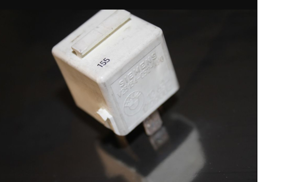

Как проверить исправность реле?
Самый простой способ проверки реле — замена его на заведомо исправное. Таким образом обычно проверяют реле на станциях техобслуживания. Однако в домашних условиях не всегда можно быстро достать нужные реле, поэтому рекомендуется следующий способ проверки так называемых рабочих реле, к которым относятся, например реле включения основных и противотуманных фар:
Выньте реле из разъема.
Прежде всего проверьте с помощью пробника, присутствует ли напряжение на контакте 30 разъема реле. Для этого присоедините пробник к массе и коснитесь щупом контакта 30 на разъеме. При наличии напряжения светодиод пробника загорится. Если светодиод не горит, найдите и устраните обрыв в цепи между положительным выводом аккумуляторной батареи и контактом 30 разъема реле.
Сделайте перемычку из отрезка изолированного провода, зачистив его концы
С помощью изготовленной перемычки соедините контакт 30 разъема реле (на нем постоянно присутствует напряжение аккумуляторной батареи) с контактом 87.

Машина не заводилась. Стояла несколько дней во дворе.
Получил ответ, нашёл во дворе такую же Бэху, попросил реле — сразу завелась !
Даже не думал, что она глюкнула.
Эта релюха при заводке щёлкала часто-часто, думал контакты — почистил, но толку нуль, также щёлкает.
Что с ней интересно ?
возможно межвитковое замыкание катушки
Системное (основное) реле для чего ?
Машина без него заведётся ?
Реле мозгов, проще говоря
Без него нет питания на блок ДМЕ, следовательно машина не запустится
Салам брат. Этот релье мозгов какой должен быть?
белое, 5-ти контактное, стоит в боксе, там, где и мозги
А если другую поставишь, ано не заведётся ли?
только 5-ти контактное, бмвшное
Заменяющий релье что бы уточнить есть ли в машине?
под задним сиденьем, серое попробуй на 5 контактов
