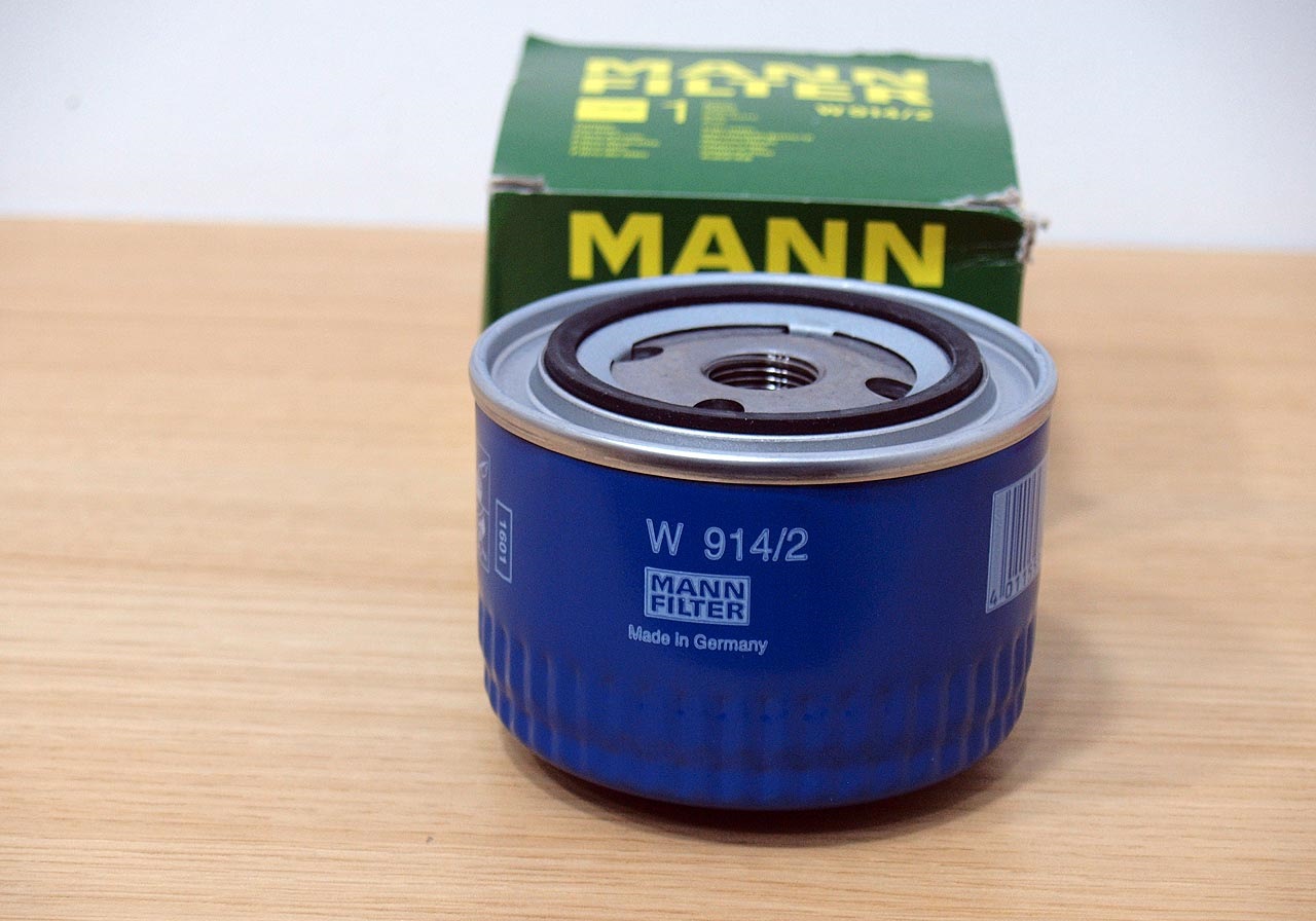

Номер раз. Поддельный фильтр MANN W914/2
Номер два. Оригинальный фильтр MANN W914/2

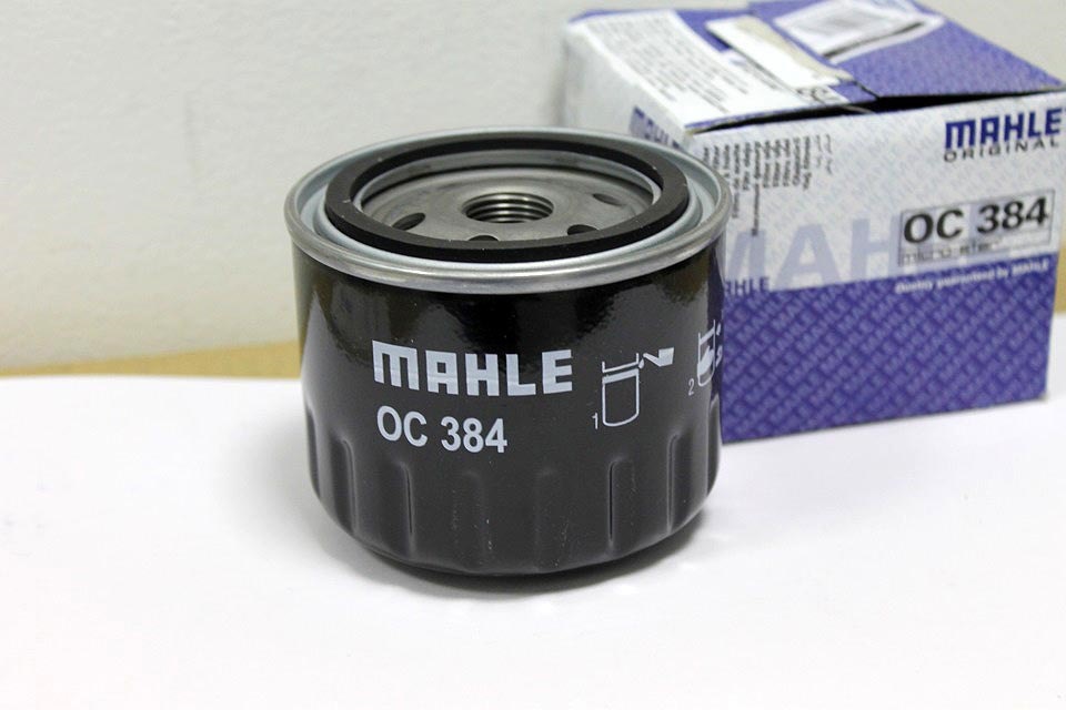

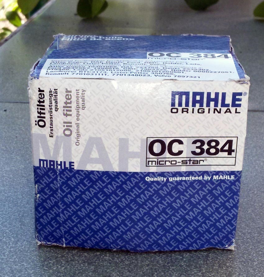

Этой весной после замены масла обнаружилось, что красная маслёночка гаснет еще не в момент вращения стартера (как я привык), а через секунду-другую после запуска двигателя. Фильтр был использован кнехтовский. В загашнике был его брат-близнец в синей упаковке и MANN W914/2.
Поставил MAHLE — проблема исчезла.

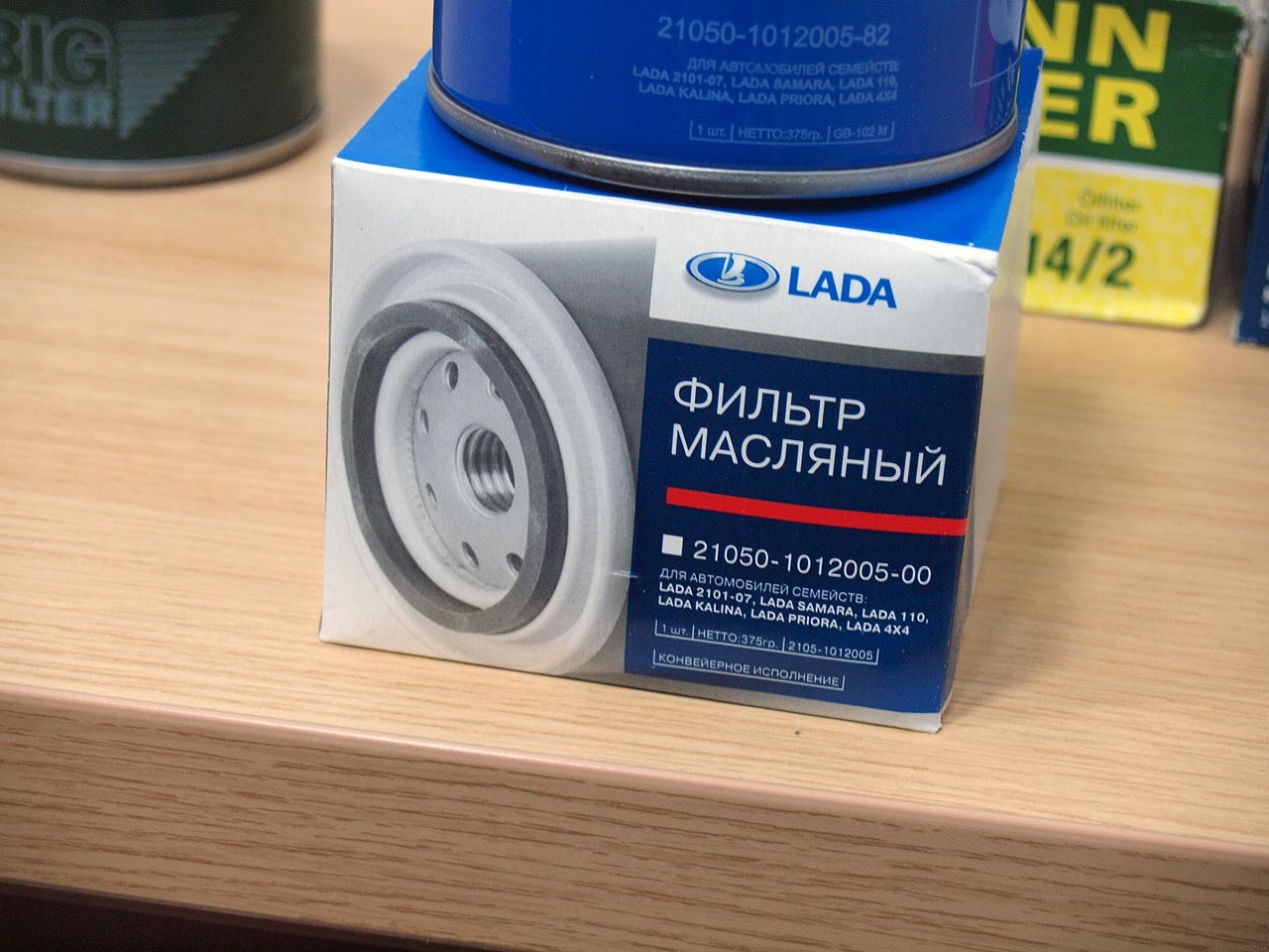

АвтоВАЗ 2105-1012005-82
Только ВАЗовский фильтр, в отличие от БИГовского "чистого", окрашен в синий цвет и поставляется в фирменной упаковке. К слову, сам ВАЗ ни разу не скрывает, что фильтр для него производит БИГ.
Я приобрел оба фильтра и сравнил их. Действительно, один в один.
Забавные метаморфозы рынка: БИГовский фильтр обошелся мне дороже своего синего собрата с маркировкой ВАЗа. :))) Хотя, по идее, должно быть наоборот.

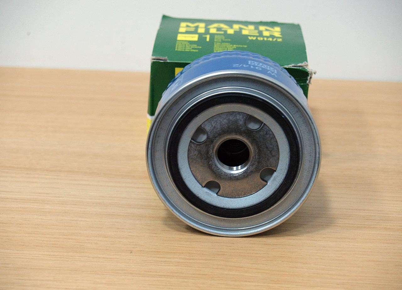

Конечно же, я рекомендую MANN W914/2.
Но если Вам, как и мне, надоело проводить экспертизы на порядок подлинности манновского фильтра, я рекомендую… BOSCH P3274. Та же история, что с российскими фильтрами — черный "бошевский" фильтр является тем же MANN W914/2, только в корпусе другого цвета и в другой упаковке. Ну и западные производители не светят свои секреты, хотя многие в курсе, что BOSCH является лишь упаковщиком многих деталей, которые заказывает на стороне.
Кстати, оба фильтра, если судить по маркировке, изготовлены в Германии.

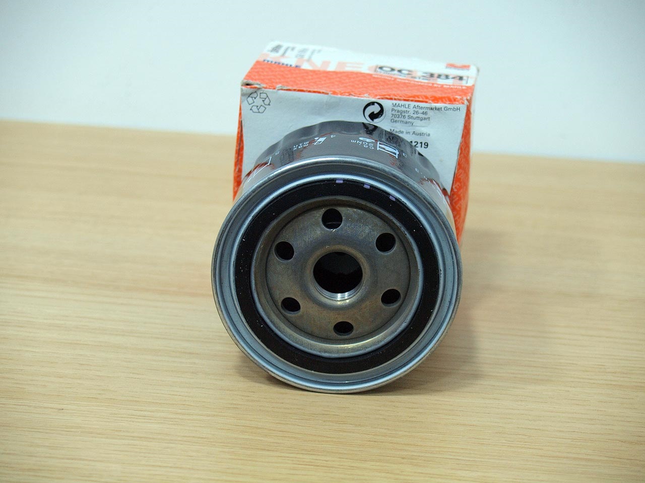

И, наконец, MAHLE OC384.
Он может быть в синей упаковке, может быть в оранжевой кнехтовской.
Указано, что фильтр сделан в Австрии.
По имеющимся у меня сведениям, фактическая страна производства — Турция.
Фильтр заметно отличается от остальных как визуально, так и по конструктивным решениям. Несмотря на осечку в этом году, могу смело рекомендовать такие фильтры, поскольку ранее не менее десятка изделий работали без нареканий. Впрочем, как говорится, осадочек остался.

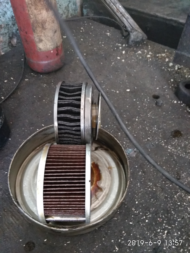

Распиливал Базальт. Конструкция обратного клапана — понравилась, сделана очень грамотно. Металлическая штора обратного клапана сделана и пружинистой стали и плотно прижимается к основанию фильтра. Не то что масло, вода — не протечет. Кроме этого, сталь — не резинка, от температуры — не размягчится и не покоробится.
Более грамотную конструкцию обратного клапана встречал только на финском M-Filter (не путать с прибалтийскими поделками MFilter), но там металлическая пластина обратного клапана — более толстая и прижимает к основанию фильтра резиновую штору, для полной герметичности.
На фоне обратного клапана в фильтрах Базальт или M-Filter — всякие "силиконовые" резинки в качестве обратного клапана на MANN и прочих BOSCH — лотерея и ерунда для самоуспокоения, хотя иногда, безусловно — работает.
В порядке убывания по качеству фильтрации в целом и обратного клапана в частности, я бы расположил фильтры для авто ВАЗ следующим образом:

А манны с верхним клапаном не пилил?
Много что пилил. Манны по качеству изготовления — самый низ из середнячков. Базальт — получше манна будет, по качеству изготовления, особенно — 19 года выпуска.
Больше всего по качеству изготовления, из того что пилил — понравились Nitto и Purflux.
