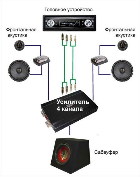

Схема №1 — «Классическая»
Такая схема, где весь звук идёт спереди (со «сцены») в мире caraudio считается наиболее правильной и для звука и для слушателя. Сразу скажу, что в соревнованиях по автозвуку применяется только она. И не зря! Человек всегда старается посмотреть в сторону источника звука. Разговаривая с собеседником, мы смотрим в его сторону. На концерте или спектакле мы ведь тоже не садимся спиной к сцене, правильно? Так уж устроены и взаимосвязаны наши органы чувств – зрение и слух. Поэтому в автомобиле вполне естественно стремление получить в результате звук «со сцены».
«Сценой» принято называть пространство в районе лобового стекла над приборной панелью автомобиля. В очень хороших аудиосистемах виртуальное пространство сцены выходит за пределы салона, и певица вполне может петь на краю вашего капота! Добиться этого тяжело, но возможно.
Любое нормальное дело начинается с планирования. Думаю с этим все согласятся! Ведь значительно проще составить заранее план и потом воплощать в жизнь его пункты, чем пытаться что-то сделать даже не понимая что, кидаясь из стороны в сторону-). Автозвук не исключение.
Итак «классическая» схема, как видно на рисунке, это фронтальная (передняя) акустика плюс сабвуфер. Вот тут первая проблема! Дело в том, что сабвуфер (это такой большой ящик литров на 20-30 с большим НЧ динамиком, вдруг кто-то ещё не знает), весьма проблематично расположить в передней части салона, зачастую единственное место — багажник. Но, а как же главный принцип «классической» схемы, где всё должно играть спереди, спросите вы? Дело в том, что человеческое ухо не в состоянии локализовать (определить местоположение) частоты ниже 130-150Гц. Вот она «палочка-выручалочка»! Т.е. располагая сабвуфер в багажнике, при правильной настройке и хорошей фронтальной акустики мы чётко будем слышать бас спереди! Сделаю ударение на фронтальной акустике! Многие этому совершенно не уделяют внимание, но основной спектр (рисунок) БАСА играет именно ФРОНТАЛЬНАЯ АКУСТИКА, а не саб. Сабвуфер просто дополняет то, что уже фронт отыграть не в состоянии по физическим причинам. Более подробно об этом расскажу в следующих статьях!
Пока, на сегодняшний день (думаю и в ближайшем будущем) вся музыка, которую мы слушаем, записана в СТЕРЕО формате. Т.е. всего лишь два канала (правый и левый). Только-только начинают появляться записи с многоканальным звуком (как в фильмах). Но их количество пока просто ничтожно. Тем не менее, стереозапись позволяет при помощи двух разных каналов создать «панорамное» звучание, где мы четко можем определить, где расположен, допустим тот или иной инструмент или певец, т.е. определить КИЗ (кажущийся источник звука). Вот это и есть главная цель «классической» схемы — создание чёткого, объёмного стереозвучания.
Есть ещё одна проблема. В отличие от дома, где мы можем расположиться на одинаковом расстоянии между двумя колонками, в автомобиле мы всегда смещены от центра. Поэтому звук с ближних динамиков «долетает» до нас быстрее, чем с дальних. Из-за этого происходит перекос и разрущение стереообраза. Тем не менее, существует несколько вариантов борьбы с этой проблемой. Начиная от расположения динамиков, заканчивая применением DSP-процессора (процессор временных задержек).

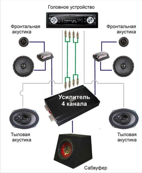

Схема 2 — «Дискотечная»
До недавнего времени, да и сейчас у многих аудиосистема построена по этой схеме. Т.е. «фронт + тыл». Причем, зачастую, спереди стоит какая-то невразумительная акустика 10-13 см, зато сзади гордо возлежат многополосные овалы («блины», динамики 6”x9”). Либо вообще динамики в неограниченных количествах устанавливаются во всевозможные места в салоне автомобиля, по принципу – куда влезут. В результате – звук отовсюду и ниоткуда. Преимуществом такой системы является простота установки, недостатком – отсутствие "стереокартинки", невозможность определить месторасположение исполнителя и т.п. Вследствие чего наш бедный мозг, который так устроен, с сумасшедшей скоростью пытаясь определить, где же все-таки поёт певец, начинает «закипать»! Ну не понимает он, почему он (певец) мечется по всему салону!
Такая схема имеет право на жизнь при прослушивании электронной музыки типа «бум-бум», либо на автотусовках, где музыку в слушают возле машины, а не в ней! Так же при мощном тыле хорошо глушить задних пассажиров (девчёнок), ведь вам (водителю) хочется БАСА, а им бедным этот динамик орёт в 10-20 см от уха! А когда к овалам ещё и добавляют сабвуфер – наступает «разрыв мозга»-))) Уверен, что фраза «сделай потише», от задесидящих, звучала неоднократно!-) . Также часто приходилось слышать фразы типа «я люблю звук вокруг». Но простите, это не «звук вокруг», это просто стереозапись где фронтальные (передние) два канала, просто продублированы на тыл. И всё! Это не «квадро» и не «домашний кинотеатр»! Вы где-нибудь видели, чтобы на концерте колонки располагались сзади слушателей? А эффект объёмности звучания достигается совсем другими способами. Для этого достаточно несколько маломощных динамиков, которые будут воспроизводить кусочек СЧ-диапазона (более подробно читайте в нашей БАЗЕ ЗНАНИЙ, статья «ВОПРОСЫ ТЫЛА»).

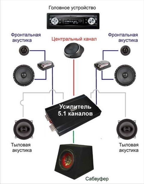

Как и писал в начале статьи – это система многоканального звука. Что это означает? Это когда каждый канал (минимум 5.1) записывается отдельно и несёт свою (отдельную) звуковую информацию. Такая схема пришла из систем «домашнего кинотеатра», где с помощью звука создаётся «эффект присутствия». В авто эта схема набирает обороты в основном для любителей посмотреть кино в машине. Есть и музыка в формате DTS (Digital Theater System). Возможно за ней будущее, но пока она очень мало распространена.
«5.1» -означает: 5 каналов (2 фронт, 2 тыл, 1 центральный) плюс 1 канал сабвуфера.

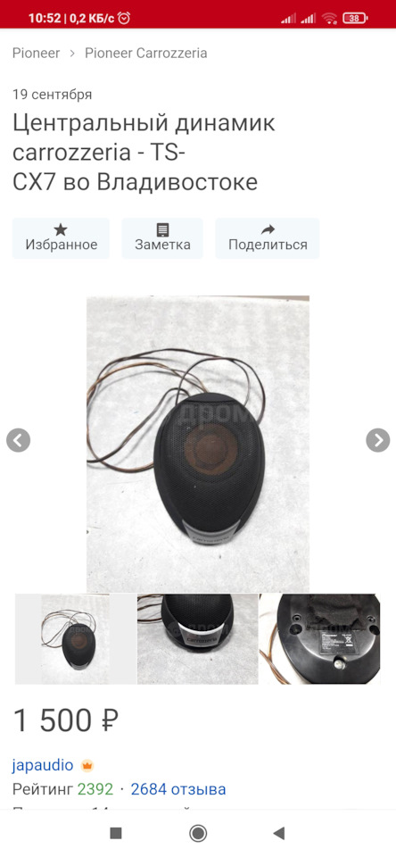

Центральный канал это что?
Центральный динамик придает обьемность звуку.
Доброго времени суток
Выглядит примерно так
