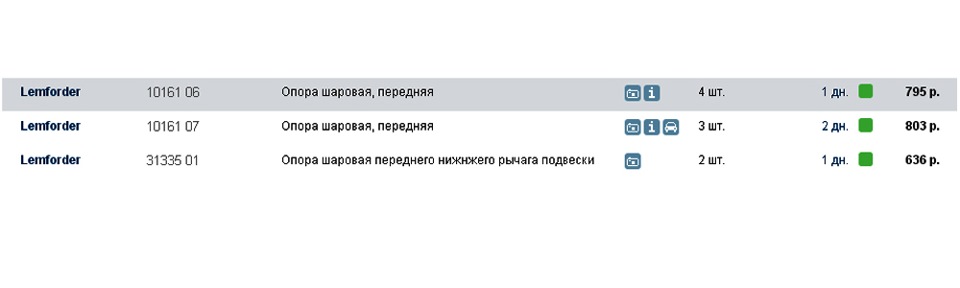

Прямой аналог это 31335 01. А два других варианта — это комплекты, в которые кроме самой опоры входит и крепёж. А чем же тогда различаются эти номера с разницей в окончании, 06 и 07?

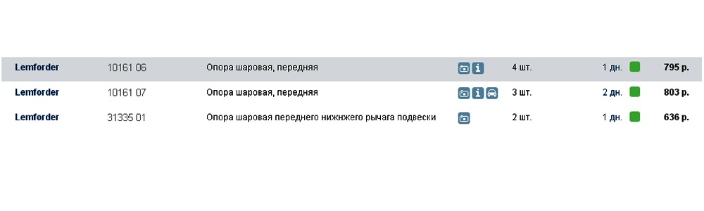

Если обратиться к этому же ресурсу, который для многих является главным авторитетом, то можно узнать следующее:

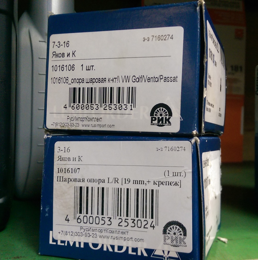

Казалось бы – вывод очевиден! Но не так всё просто. Как я уже писал, мне хотелось делиться не домыслами, а проверенной и предметной информацией. Поэтому, я распечатал эту картинку, а так же заказал оба варианта, и собрался идти изобличать врунишек на ближайшем семинаре. Однако облом случился быстро: мне прислали шаровые с одинаковыми номерами!

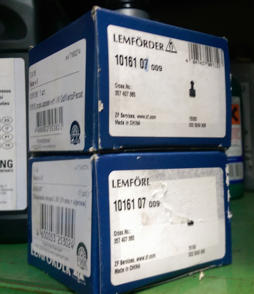

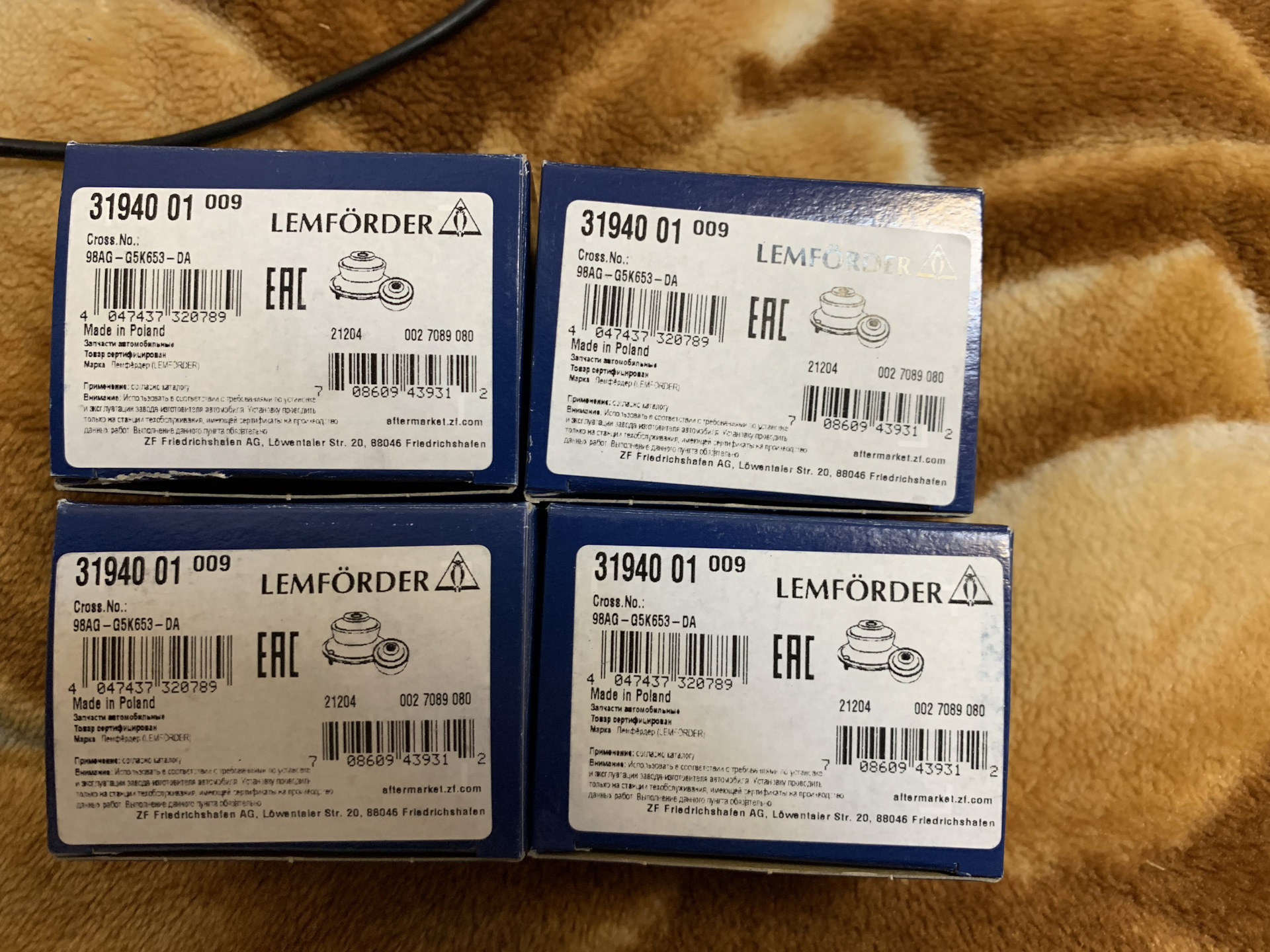

Точнее, на той, что заказана была как 06, заводской номер 07 был исправлен ручкой. На другой стороне уже была другая маркировка
Когда я пытался предъявить претензию, мотивируя тем, что я заказывал конкретный номер (прикладывал скан заказа), а мне прислали замену, не согласовав. Поставщик сказал примерно так: замена произведена дистрибьютором (ZF), если не устраивает – возвращайте.
Пришлось идти только с бумажкой на семинар, и ждать окончания, что бы произвести громкое разоблачение. Не удалось…

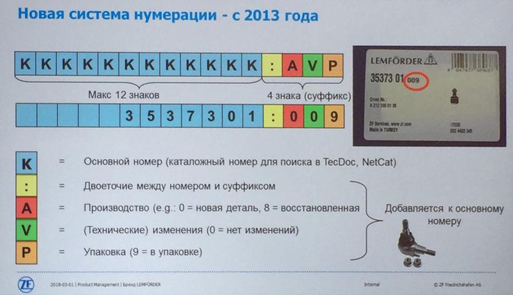

Технический тренер ZF, Пётр Корнилов, быстро поставил точки над «ё».
Попробую воспроизвести эту информацию максимально близко к тексту:
Все детали имеют пятизначный базовый номер ХХ ХХХ а последние две ХХ – это номер партии. Допустим, появляется необходимость в производстве 250 000 шаровых опор. Единый логистический центр определяет, какой завод сейчас готов этим заняться. Произведённая партия поступает на ЕДИНЫЙ склад, откуда и рассылается по сети дистрибуции. Когда на складе остаётся минимально допустимое количество изделий, тот же Центр решает, нужно ли запускать новое производство, и если да, то какими силами. Тот же самый завод может быть в текущий момент загружен, и заказ отправится на другое, более свободное, производство. Да, это может оказаться и другая страна, но не это определяет, какая цифра на конце номера. Кстати, страна производства всегда указывается на упаковке, ZF не делает из этого тайну.
Например, может измениться технологический процесс (как пример: может другой сальник использоваться), измениться комплектность (пара болтов добавиться), изменится и номер. А делаться может на том же заводе…
вот наглядное разъяснение

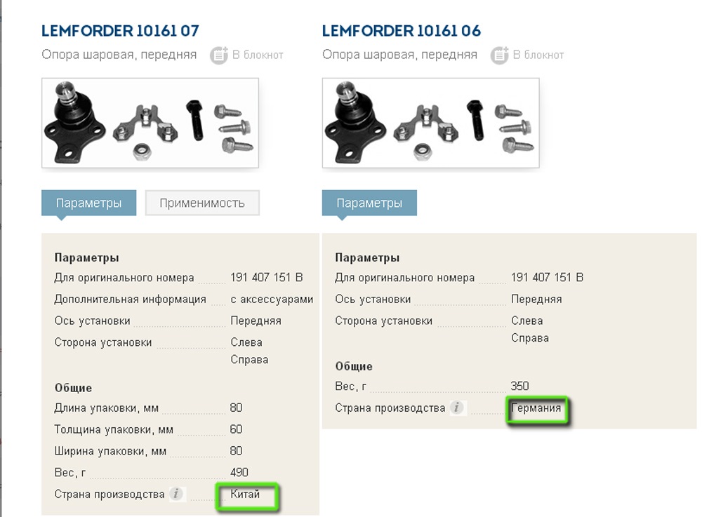

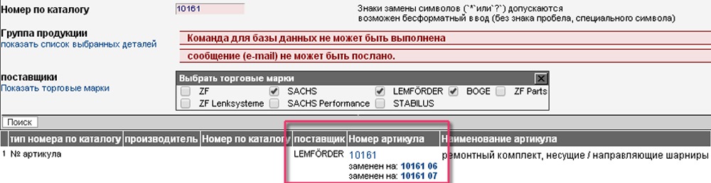

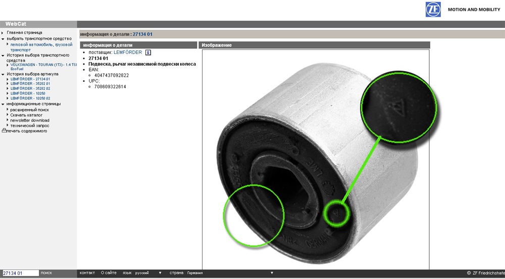

Что касается шаровых, которые послужили примером. Пётр оперативно зашел на сайт ZF, вбил указанный мной ОРИГИНАЛЬНЫЙ номер, и показал вот что:

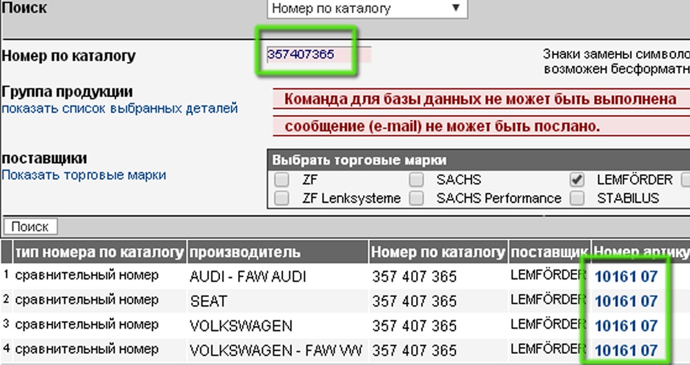

Ну а если немного покопаться, то выясняется следующее:
И есть чуть глубже копнуть…

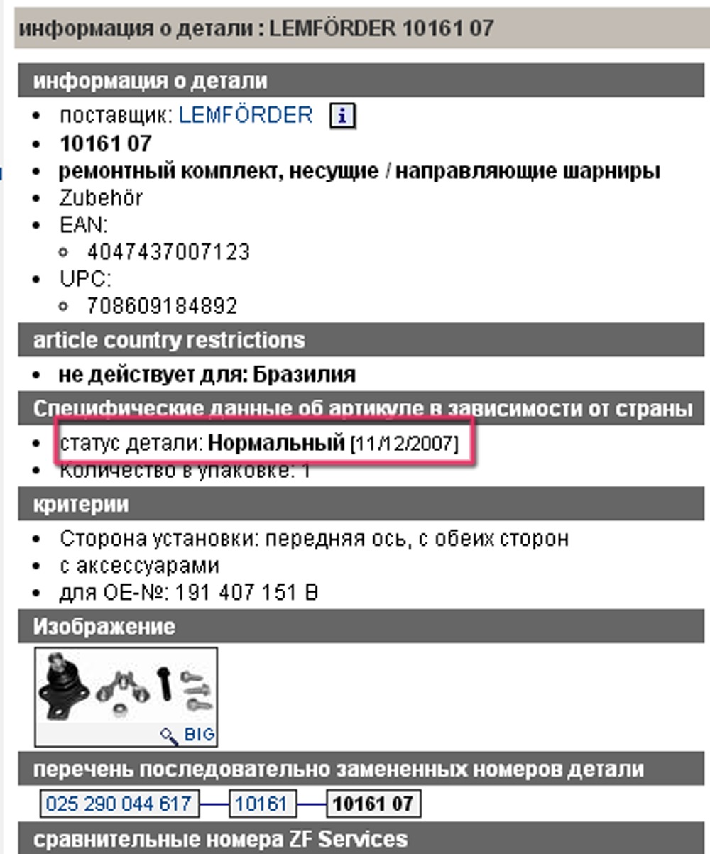

Ага, 10161 06 тоже присутствует! Но! Этот номер не доступен! А всё потому, что он снят с производства, аж в 2007 году, и 07 пришел ему на замену!
И далеко не факт, что если вам какой-либо ресурс предлагает на выбор и 06 и 07, то привезут действительно то, что попросите. Есть вероятность, что на каком-то складе ещё есть искомый артикул, и вам повезёт. Ерунда, если это действительно шарнир. А если резинка, и она где-то шлялась больше 5-ти лет?..

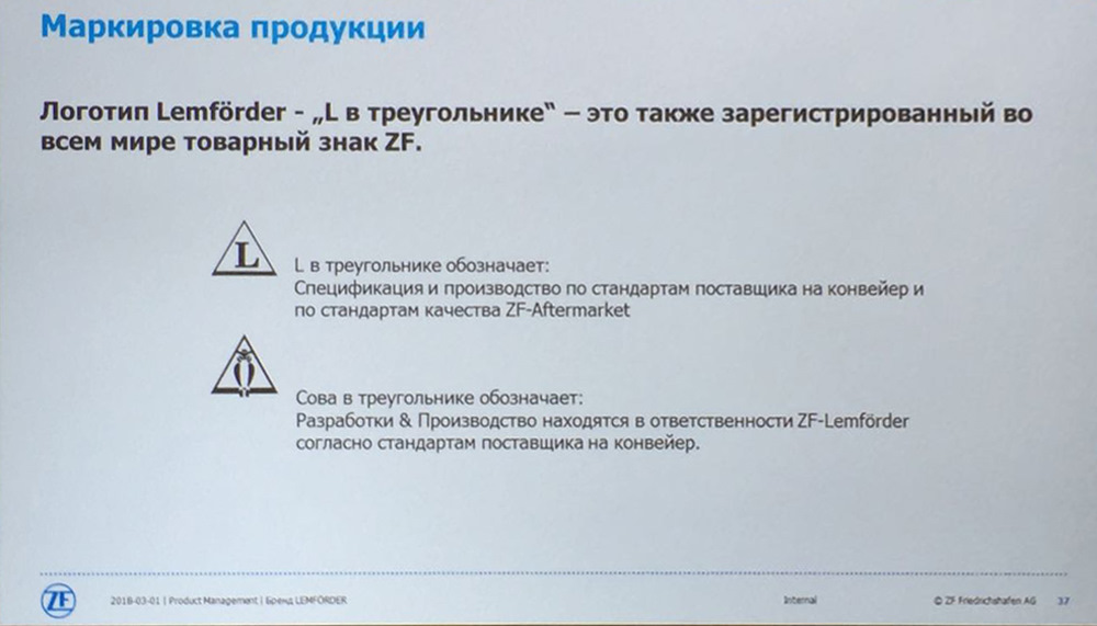

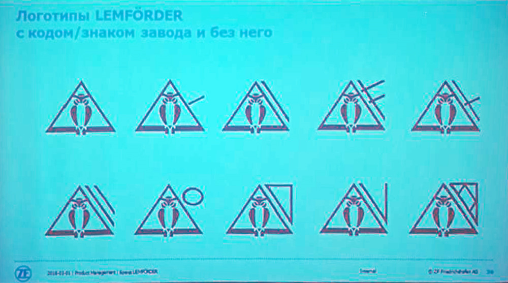

Кстати, если говорить о Лемфёрдере… даже если страна производства – Германия, (далеко не всегда на этой детали можно найти сову) это не значит, что в руках окажется деталь, поставляемая параллельно на конвейер. Те самые 5 заводов, что основаны Доктором Юргеном, узко профилированы. Один, например, делает алюминиевые рычаги, два других узко специализированы на производство деталей для конвейера, ещё пара вроде бы вообще не в области легкового автомобилестроения трудятся.
А ещё при обращении к ресурсам производителя можно убедиться и опровергнуть идентичность той или иной детали оригиналу. Как вот тут:
хотя сам след от шлифмашинки — ещё ничего не значит. С таким же успехом можно удалить логотип JP, но деталь от этого не станет оригинальной. Но раз такой рисунок использован на официальном ресурсе — можно радоваться.

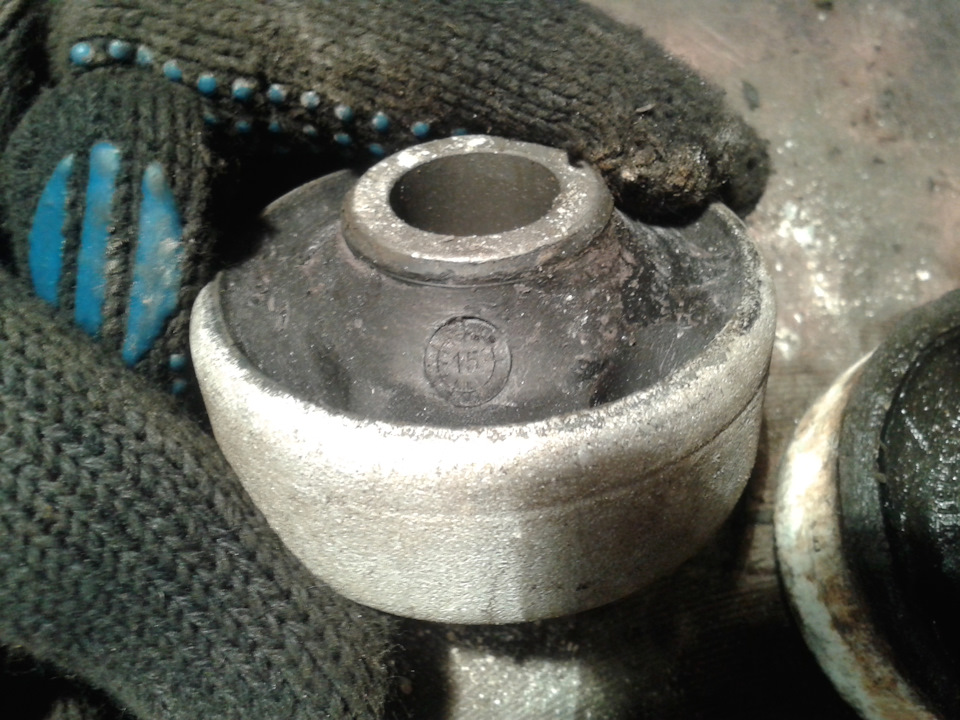

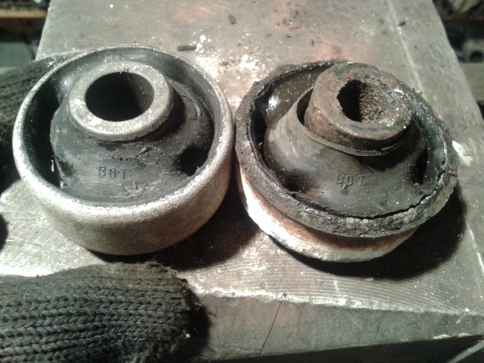

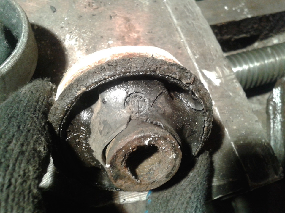

моя история такова. у лемфа появились сайлентблоки рычага, которые у производителя отдельно не идут (только рычаг в сборе)
заказываешь сайлент, и о чудо, приходит сайлентблок с маркировкой WOCO на резинке. а это такой же сайлент, который идет в оригинальном рычаге.
через пару лет заказываешь лемф по этому номеру, приходит сайлент мейд ин туркей, на резинке ничего, отливка металла чуть другая.
вывод: номер не поменялся, ответ дали, что независимо от "made in …" качество одинаково. в данном случае это ложь
