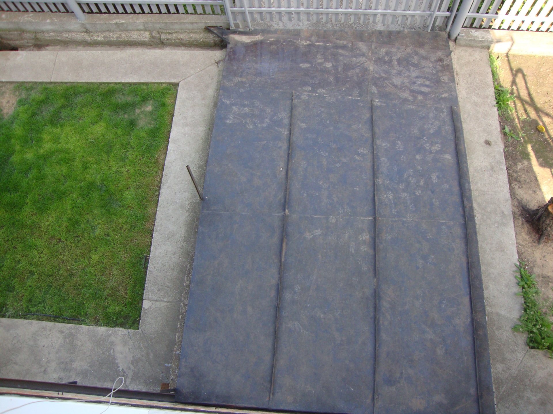

Гараж находится под домом, поэтому стал вопрос в изготовлении навеса над въездными воротами. Навес в своем привычном виде имеет ряд недостатков, основной из которых внешний вид. Поэтому было принято решение изготовить навес с обратным уклоном, тем самым замаскировав его, а так же улучшив его эксплуатационные возможности, путем исключение попадания осадков на въезд.
Навес ничего особенного из себя не представляет, прямоугольная рама выполнена по периметру проема из двутавра №10,
для жесткости по ширине разварена гнутым швеллером №8
по углам опирается на четыре опоры, выполненных на шарикоподшипниках, нижние опоры изготовлены на "ногах"
а верхние закреплены непосредственно на раме
Опоры двигаются по направляющим
нижняя направляющая совмещена в водоотводом и залита бетоном
Вот здесь допущена грубая ошибка, нельзя направляющую совмещать с водоотводом, потому как направляющая должна лежать горизонтально, а водоотвод должен укладываться с уклоном.
Верхняя направляющая закреплена к фундаменту и опирается в отмостку.
Вот так ворота выглядят в закрытом положении
А вот так в открытом
Сверху эта конструкция выглядит вот так.

У меня такой гараж под домом. Рассматривал такой вариант, смущает то что зимой придется откидывать снег с того места куда откатывается щит.Чистить снег из ямы у забора. У меня есть другой интересный вариант который хочу реализовать.
Ну так надобно поделится мыслями, может какие ошибки сразу вскроются, что бы потом не переделывать.

Есть дренаж? как решена проблема отвода воды в колодце возле забора?
Под землей лежит труба 250мм. через весь двор на огород.
