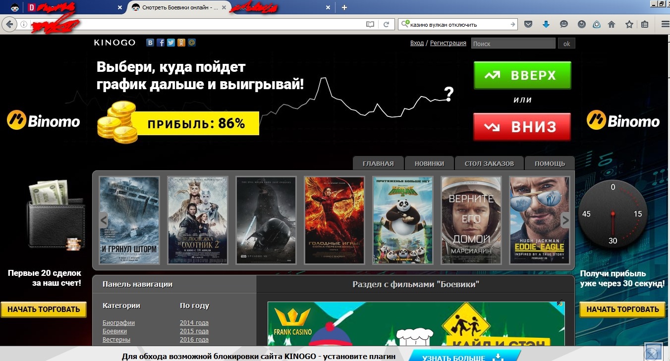

Есть такой маленький, но весьма интересный файл в операционных системах, в народной винде живет по адресу %windir%/system32/drivers/etc/hosts.
Буквы "etc" в пути к файлу говорят о том, что корни, как ни крути, растут из *nix-подобных систем. Ну да не об этом разговор. Разговор о другом. Однажды я захотел посмотреть фильм. Какой-то. Пока не знал еще какой. Зашел на один из любимых сайтов, где в изобилии фильмы онлайн. Не все, конечно, но крайне много. И был поражен тем, что рекламы на сайте стало в разы больше. Т.е, сайт выглядел примерно так:
Мне это не понравилось. Решил выяснить про то, с какими сайтами сотрудничает мой любимый сайт с онлайн-фильмами. Не буду приводить весь ход расследований, скажу лишь то, что удалось выяснить домен, с которого реклама подгружалась. Когда корень всех зол стал известен, вспомнил старый-старый способ, которым можно рекламу блокировать без внешних приложений. Им как раз и оказался файл hosts. Нужно всего лишь поправить его немного таким образом, чтобы ОСь немного обманулась. Суть блокировки заключается в том, что мы для операционной системы производим подмену понятий. Т.е, если по факту домен abc.com находится по адресу 111.222.333.444, а мы ему говорим, что этот домен надо искать на адресе 127.0.0.1.
Т.е, берем наш любимый текстовый редактор и правим этот самый файл. Добавляем в него три строчки, как на картинке выше.ОСь идет на этот адрес, ничего там не находит, следовательно, в рекламный блок ничего не может подставить. И мы наблюдаем уже совершенно другую картиину (при этом нужно обязательно гордится собой):
Если вдруг по каким-то причинам такой путь не подходит, то надо найти способ, который поможет заиметь в любимом брузере расширение adblock… Он справится с этим еще проще. В общем, метод для белокурых ). Но главное-то в чем? Результат!
Немного добавочки. Для того, чтобы отредактировать файл hosts нужно применить немного магии. Т.е., запускать редактор текстов обязательно от имени администратора! Иначе не выйдет каменный цветок.

и кто сказал про киного? я это так старательно замазал ))
Ты их пропиарил, все)))
яяяяяя? я замазал их ), а ты пропиарила )
на первой фотке замазал адрес, забыв про название сайта, а на третьей и адрес поленился)))
ну… я не думал, что хоть кто-то будет смотреть дальше первой картинки (
