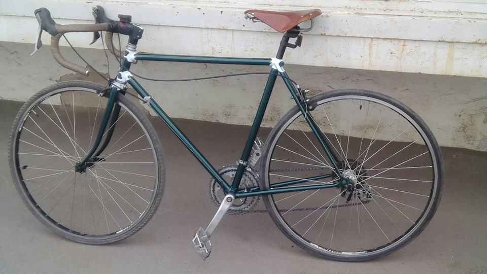

Всем привет!

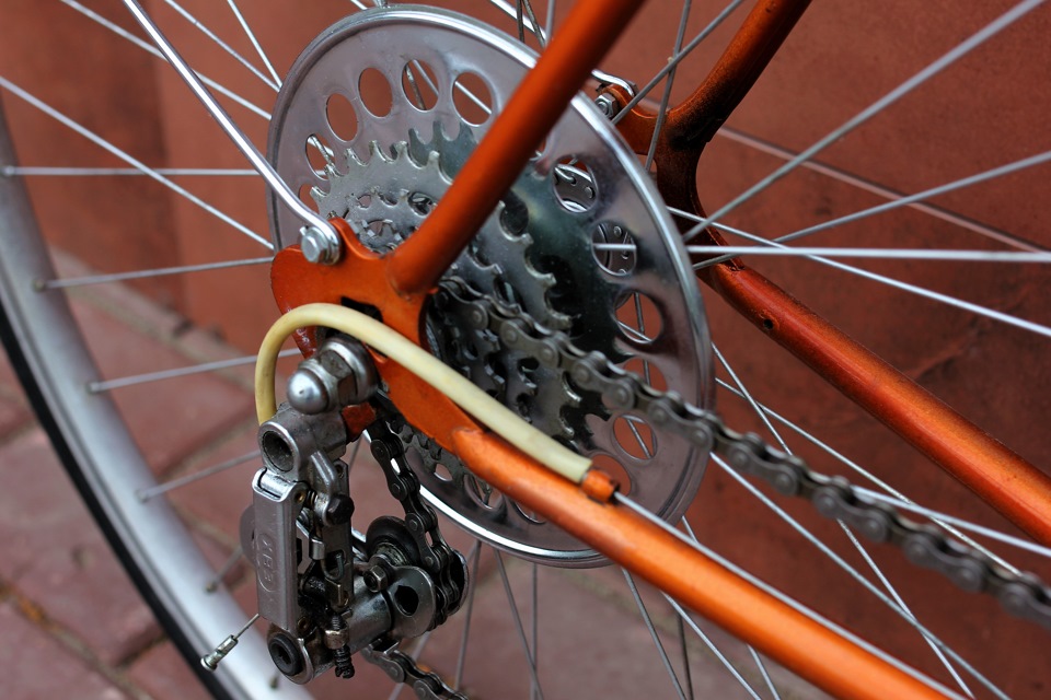

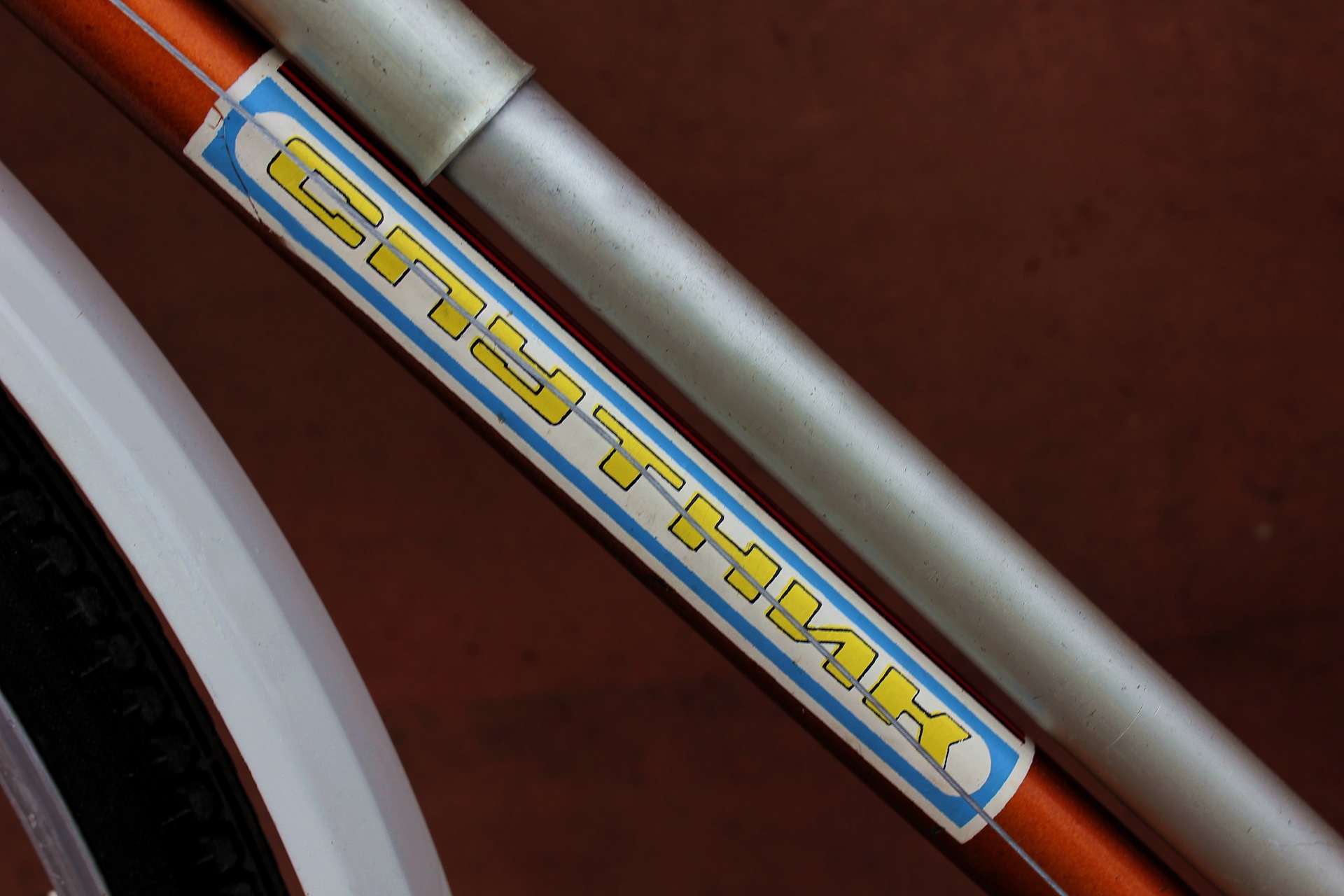

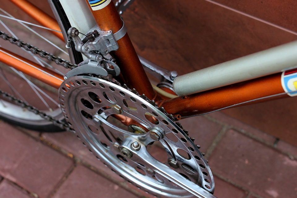

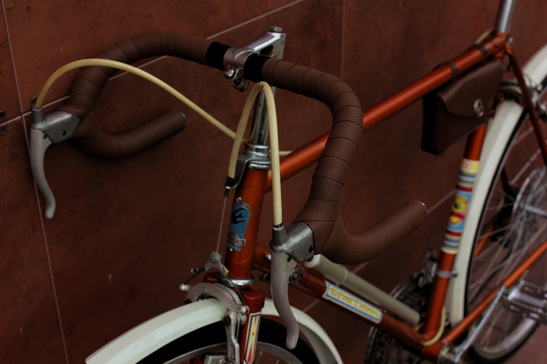

Ещё пару лет назад загорелся идеей приобрести олдовый отечественный велосипед, но всё как-то не попадались достойные варианты, да и времени особо не было, но осенью руки всё-таки дошли и я начал опять шерстить местные объявления. Конечно, в первую очередь хотелось найти Старт-Шоссе в приличном состоянии, но в основном попадались либо вхлам убитый мусор, либо с гнутыми рамами. В конце концов выбор пал на приличный исходник в виде Спутника 1980 года выпуска, 8-скоростной с двумя звёздами спереди и в неплохом сохране, и вот в конце февраля я припёр это чудо домой. Сперва даже казалось, что вел в отличном техсостоянии, но на деле всё это оказалось лишь предпродажным марафетом:)
В связи с этим в течение марта-апреля была проведена докомплектация недостающими запчастями и сделана полная ревизия матчасти. На раме в изобилии присутствовали сколы и царапины, но т.к. по большей части краска и все родные декали были в отличном сохране, решено было раму не перекрашивать полностью, а подкрасить локально (с завода рама окрашена рефлексной краской типа москвичовского "Страдивари", аналога я не нашёл и подкрашивал "Опатией", отличается, но в глаза не бросается). Грязезащитные щитки подправлены и заново окрашены. Шины и обода новые советские. Найдены родная инструментальная сумка(приехала из Иваново), насос с алюминиевой ручкой и оригинальный новый катафот-капелька (приехал из Москвы). Заменены втулки колёс, две звезды заднего колеса, тросы, подседел и цепь. Всё, кроме цепи (шимано) оригинальное новое производства СССР. Все узлы разбирались, чистились, смазывались и собирались обратно. Ну, и руль перемотал обмоткой в тон сумке. Что из этого всего вышло, можно судить на фотографиях ниже. Сразу оговорюсь, что я сознательно не хотел делать модный нынче фикс или синглспид, а изначально хотел винтажный велосипед, максимально соответствующий оригиналу. Да и врядли из Спутника получился бы толковый фикс))

Где задний катафот на крыло взял?
Они тогда продавались большой кучкой новые на авито в Москве. Но это было 7 лет назад.
Задний фонарик не соответствует.
Это почему же?
На угловатых крыльях уже круглые шли, такой вот как на этом велосипеде. www.drive2.ru/b/491905285544214840/?page=0
В 1970-е были введены Правила ЕЭК ООН в части безопасности транспортных средств, и СССР к ним присоединился, они были обозначены в ГОСТ 20961-75 Световозвращатели транспортных средств. Общие технические условия от 1975 года.
Вы наверняка это знаете (помните) — на грузовиках или уазиках стеклянные белые габариты/повороты заменили на пластмассовые из двух половин, задние фонари — с маленьких круглых на двухсекционные прямоугольные. Ваша модель называется ХВЗ 153-424 Спутник, уже по новой отраслевой нормали, и она была значительно обновлена в сравнении с предыдущими как внешне, так и технически, вот тут velosov.blogspot.com/2013/01/153-424.html можно сравнить.
Странно, у меня в собрании три Спутника, '77, '79 и '80 и на всех именно такой катафот, тут собственно, такой и был, я заменил на аналог. Также у товарища Спутник '81 и тоже такой. Да и по большому счёту, велосипед и не претендует на какую-либо аутентичность. Тут в таком случае и обмотки выбросить придётся, и цепь поменять на отечественную и так далее.
Ну, коли не претендуете — другой разговор.
Я Вам больше скажу — на заднем крыле Вашего велосипеда крепёжные отверстия по размеру совпадают с отверстиями кронштейна круглого катафота. Катафот этот должен был поставляться со специальным кронштейном, однако нередко он куда-то девался или ломался, и владельцы крепили катафот прямо так, на крыло, "лицом" к небу.
Советские велосипеды прожили долгую и неизвестную Вам жизнь, их эксплуатировали нещадно, особенно мальчишки, не берегли — каких я только по ямам и оврагам не собирал! Из этих овражных находок, дополненных выкупом нужного из скупок металлолома, мы с братом собрали комплект велосипедов на его семью, причём ещё и капризничали, выбирая — чтобы рама попрямее, а седло помягше.
Возвращаясь к велосипедам — выше я привёл ГОСТ, согласно ему все новые модели встававшие в производство после его издания оснащались новой светотехникой. Исключения могли быть скорее наоборот — уже выпускаемую модель по мере исчерпания запаса старых катафотов по ходу производства начинали комплектовать новыми.

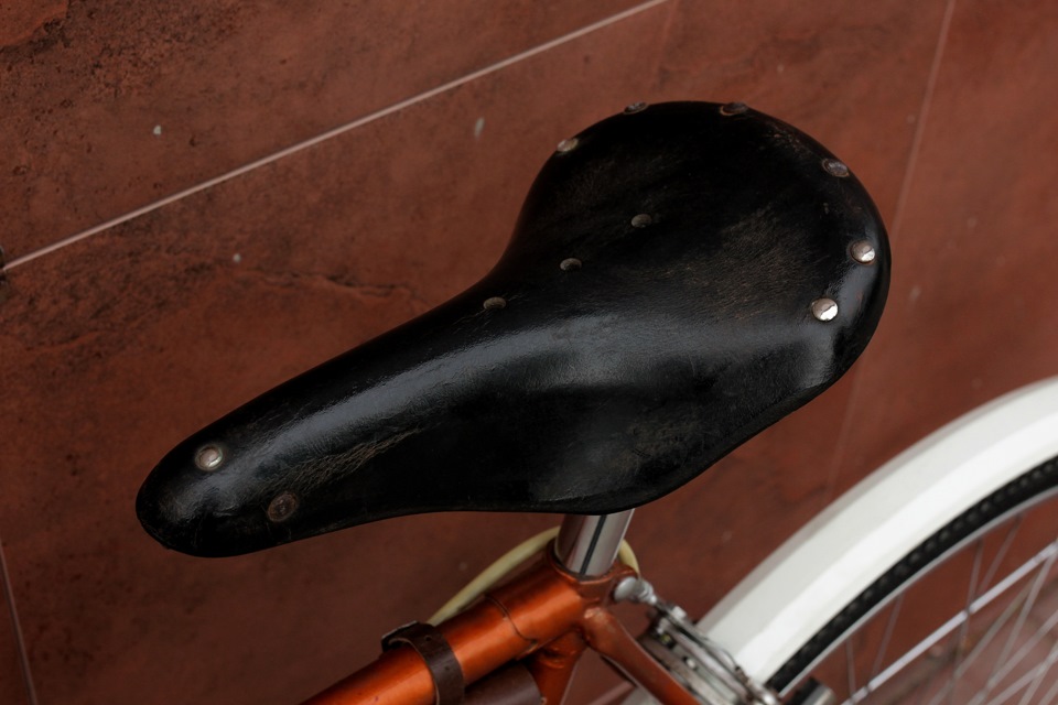

Седло такое коричневое тоже хочу)
Спасибо))
А седло не Brooks, если подумал о нем) Оно же ровно такое же, как на твоем спутнике) Только коричневое.
Я про брукс и не думал, я сказал, что хочу коричневое, потому что у меня сумка и обмотки коричневые) Да и в целом гамма вела располагает. Я вижу, что это родное седло ХВЗ)
Ааа, понял) Наверное его проблема уже найти? Это я у деда своего в гараже взял, ему оно не нравилось никогда

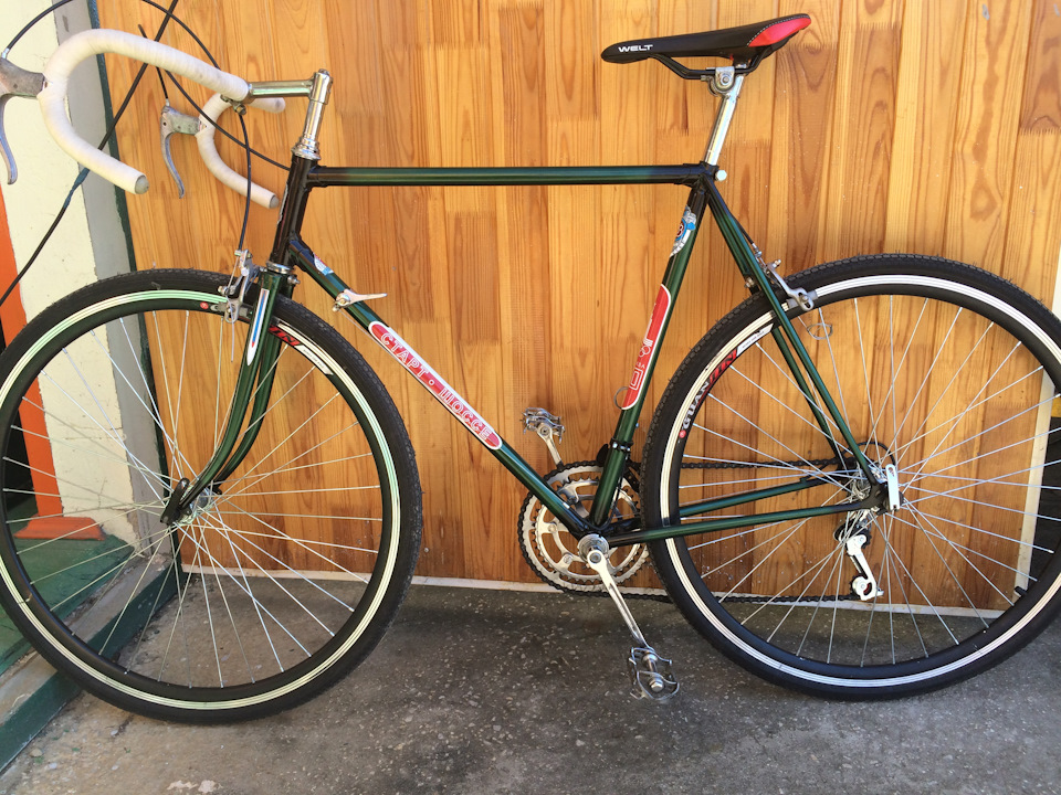

А я себе недавно собрал синглспид на раме старт-шоссе)) Седло не планируешь перетягивать в коричневую кожу?
Спасибо. Перетягивать не думаю, а вот приобрести аналогичное, но коричневое — подумываю)

хорош, сидуха вроде такая на спутник не ставилась.
Спасибо. Стартоновское седло встречалось на навороченных спутниках (с двумя звёздами спереди), а на туристе вроде как всегда было подпружиненное.
возможно., у меня такое на сш стояло
Привет. Вот у твоего вроде рама ровная вроде. А вот тут www.drive2.ru/b/3025971/ гнутая. А как было с завода? Просто у меня две рамы есть, и у обоих есть изгиб в районе передней вилки
Если изгиб спереди — это значит нехило приложились в своё время, в стену или в дерево) Разумеется, рама должна быть ровной.
а у меня таких две рамы…
При желании можно попробовать вытянуть)
Честно, не уверен в результатах. там нагрузка больше, чем на автомобильные лонжероны. Как такая ажурная конструкция себя поведет(
dobryvolshebnik
Когда трубу сгибаешь, где она гнется ? она гнется в середине и по этому если был удар труба согнулась в середине, а не с краю
Только вот у ХВЗ при ударе передней вилкой рама гнётся именно в этом месте
