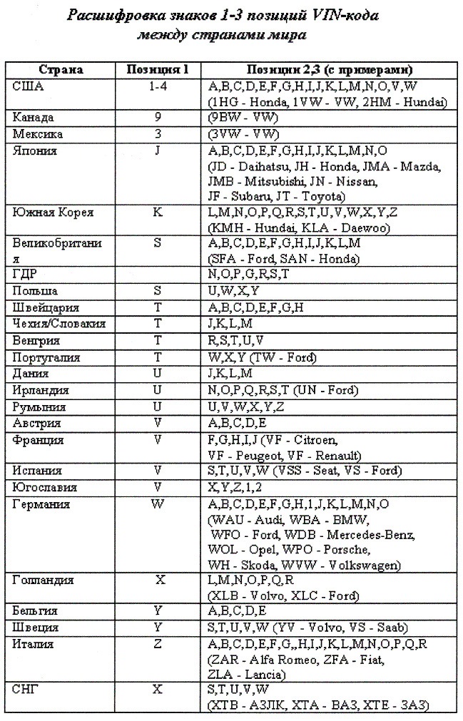

Стандарт ISO 3779 был принят в Соединенных штатах и Канаде в 1977 году. Данный стандарт касается формата представления номеров VIN. В коде представлена информация о производителе и характеристиках транспортного средства, и годе выпуска. В двадцати четырех странах, входящих в Международную организацию стандартов ISO, идентификационный номер автомобиля (VIN) расположен на несъемной части кузова, который включает в себя 17 символов — латинских букв и цифр. В комбинациях кода не используются символы I, O и Q так как схожи с цифрами 1 и 0.

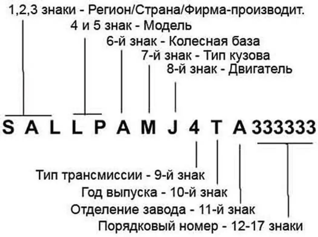

Согласно международным стандартам, VIN -код Subaru состоит из 17 символов и имеет следующий вид:
JF1 G C 3 L G 9 T G XXXXXX
1-3 4 5 6 7 8 9 10 11 12-17

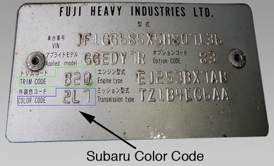

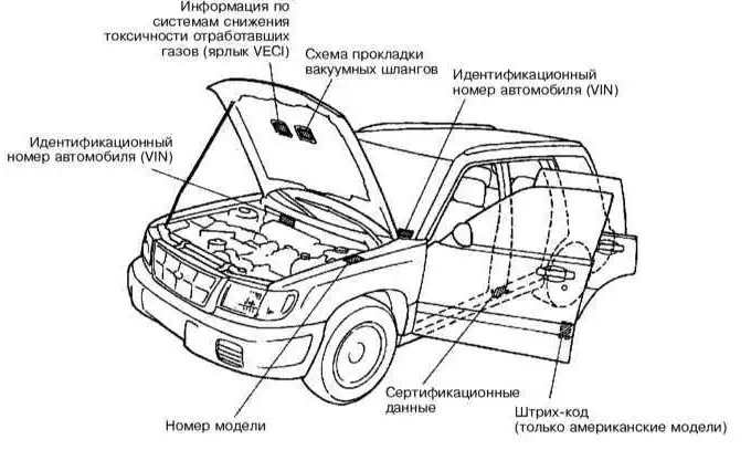

Идентификационный номер автомобилей Subaru расположен в традиционных местах — на правой стороне передней панели и на чашке левого переднего амортизатора. Таблички с ВИНом иногда также можно найти на внутренней части центральной стойки кузова, а на машинах, сделанных в США, в специальном окошке под лобовым стеклом с водительской стороны.

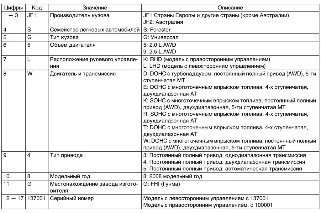

Расшифровка VIN Субару, произведенного в Японии для внешнего рынка
1 — 3 позиция Мировой индекс изготовителя
Три первых символа соответствуют международному коду производителя.
J…регион и страна-производитель (Азия, Япония).
F…компания-машиностроитель (Fuji Heavy Industries Ltd. and Subaru).
1…легковой автомобиль.
4 позиция Модель автомобиля
А…Alcyone/XT/XT6
В…Legacy/Outback/Baja
С…Alcyone/SVX
G…Impreza
K…Impreza
S…Forester
W…B9 Tribeca
5 позиция Тип кузова
С…Impreza Sedan 4 двери
D…Legacy Sedan
E…Legacy Sedan
F…Impreza & Forester Wagon
G…Legacy Wagon
K…Legacy Wagon
M…Impreza Coupe
P…Outback Wagon
T…Baja
X…XT/SVX Coupe
* — По две буквы с одинаковым значением в последнем случае объясняются разницей VIN-кодов автомобилей различных модельных годов.
6 позиция Объём двигателя
Для Impreza
3…1,5 литра, FWD
4…1,6 литра, 4WD
4…1,6 литра, FWD
5…2,0 литра, 4WD
9…2,0 литра, 4WD
A…2,0 литра, 4WD turbo
B…2,0 литра, 4WD
Для Forester
5…2,0 литра, 4WD
6…2,5 литра, 4WD
Для Legacy
2…1,8 литра, FWD
4…2,0 литра, FWD
5…2,0 литра, 4WD
7…2,2 литра, 4WD
9…2,5 литра, 4WD
A…2,0 литра, 4WD Пневмоподвеска
B…2,2 литра, 4WD Пневмоподвеска
C…2,5 литра, 4WD Пневмоподвеска
E…3,0 литра, 4WD
7 позиция Расположение руля
R…правое
L…левое
8 позиция Тип двигателя и трансмиссии
Для Impreza
B…Turbo, 5-ступенчатая ручная КПП
D…Turbo, full time, 5-ступенчатая ручная КПП
G…SONC (один верхний распредвал), 5-ступенчатая ручная КПП
J…SOHC, full time, 5-ступенчатая ручная КПП
K…SOHC, full time, 5-ступенчатая, dual range
P…Turbo, 4-ступенчатая автоматическая КПП
R…SOHC, 4-ступенчатая автоматическая КПП
На новой Impreza символ D в этом месте также может означать DOHC (два верхних распредвала) Turbo full time c 5-ступенчатой ручной КПП.
Для Forester
J…SOHC MPI (многоточечный впрыск), full time, 5-ступенчатая ручная КПП
R…SOHC MPI-full time, 4-ступенчатая автоматическая КПП
Для Legacy
E…DOHC, 4-ступенчатая автоматическая КПП
9 позиция Тип привода
Для Legacy
6…AWD MT5 5/R (SIA)
7…AWD 4EAT (SIA)
8…AWD 4EAT (SIA)
C…FWD 4EAT (FHI)
G…AWD MT5 5/R (FHI)
H…FWD AWD 4EAT (FHI)

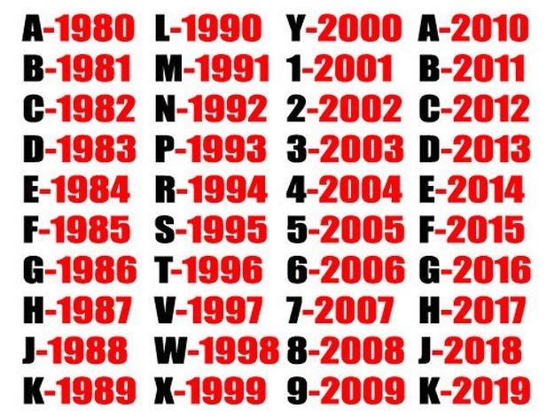

10 позиция Модельный год
Обозначение соответствует Стандарту ISO 3779-1983, см. таблицу
Год Знак Год Знак Год Знак Год Знак
1971 1 1981 B 1991 M 2001 1
1972 2 1982 C 1992 N 2002 2
1973 3 1983 D 1993 P 2003 3
1974 4 1984 E 1994 R 2004 4
1975 5 1985 F 1995 S 2005 5
1976 6 1986 G 1996 T 2006 6
1977 7 1987 H 1997 V 2007 7
1978 8 1988 J 1998 W 2008 8
1979 9 1989 K 1999 X 2009 9
1980 A 1990 L 2000 Y 2010 A
