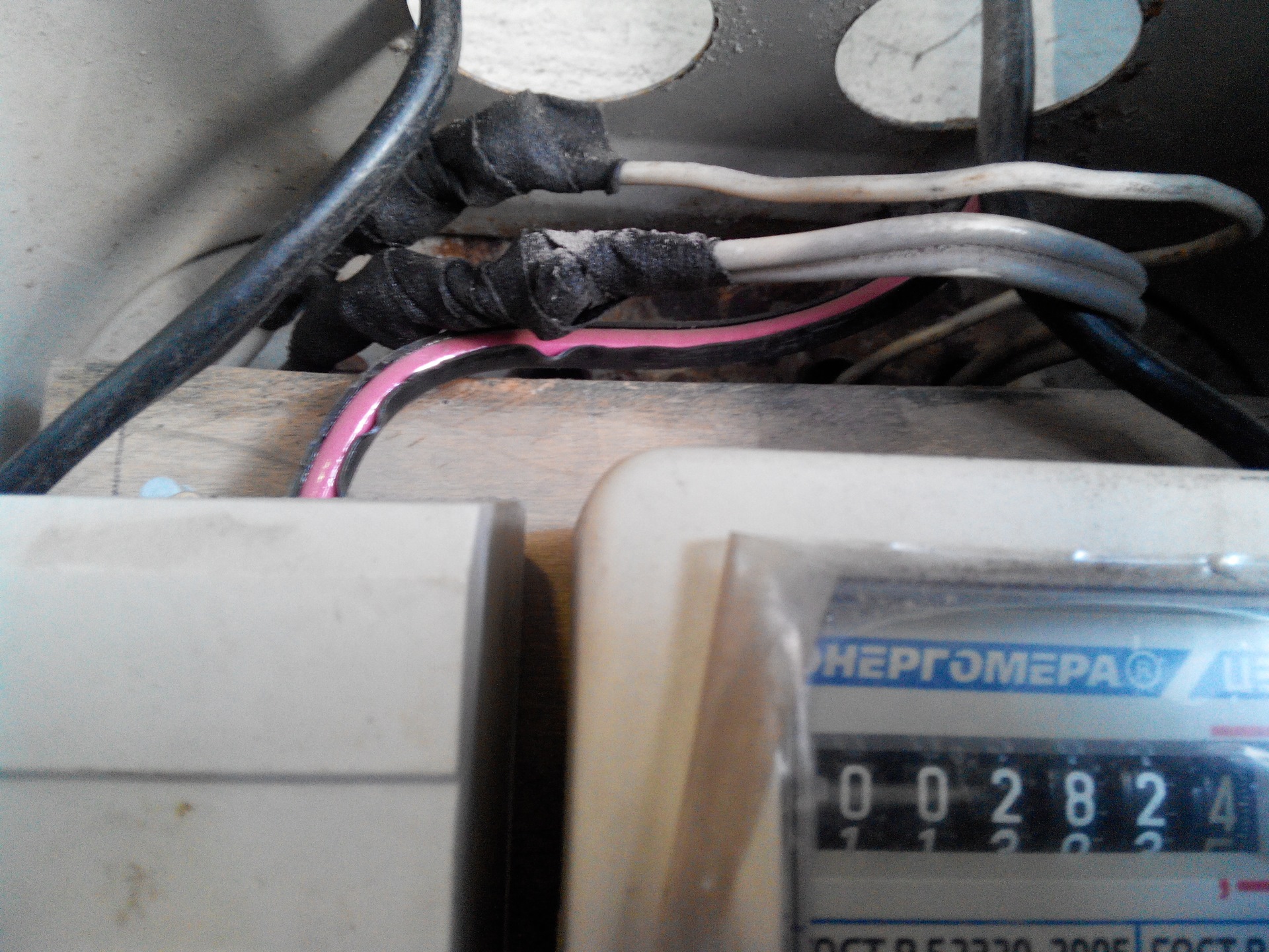

Привет. Арендую я один автомобильный бокс, в ГСК, на окраине города, в степи. Вокруг типичные для ГСК улицы и лабиринты боксов. Сначала, была на моей улице нормальная, cильная электросеть в виде медного кабеля КГ 4x10мм2. Но в одну ночь украли этот кабель по всей улице. Ну а где нищенский ГСК возьмет километр кабеля КГ такого сечения?

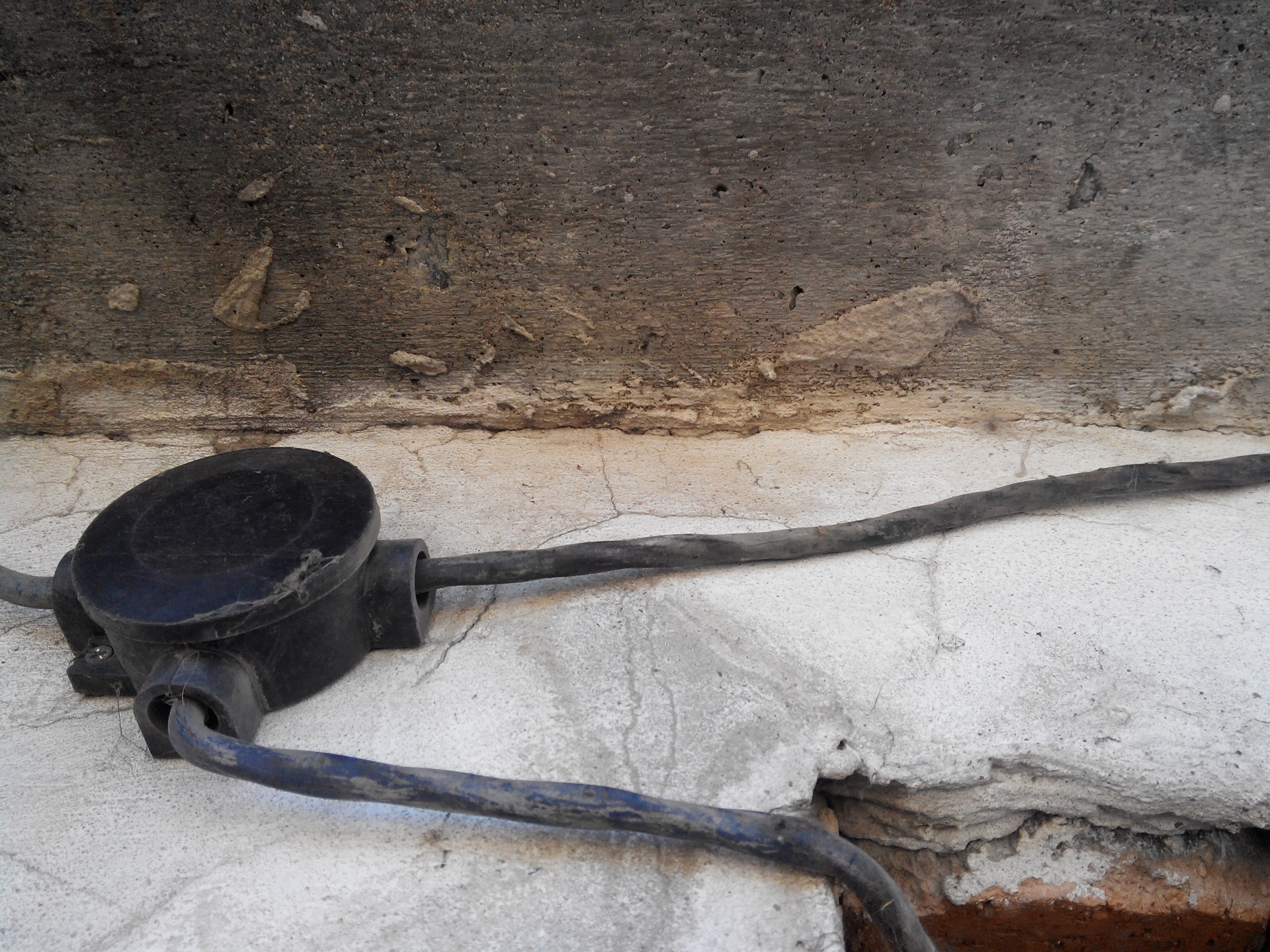

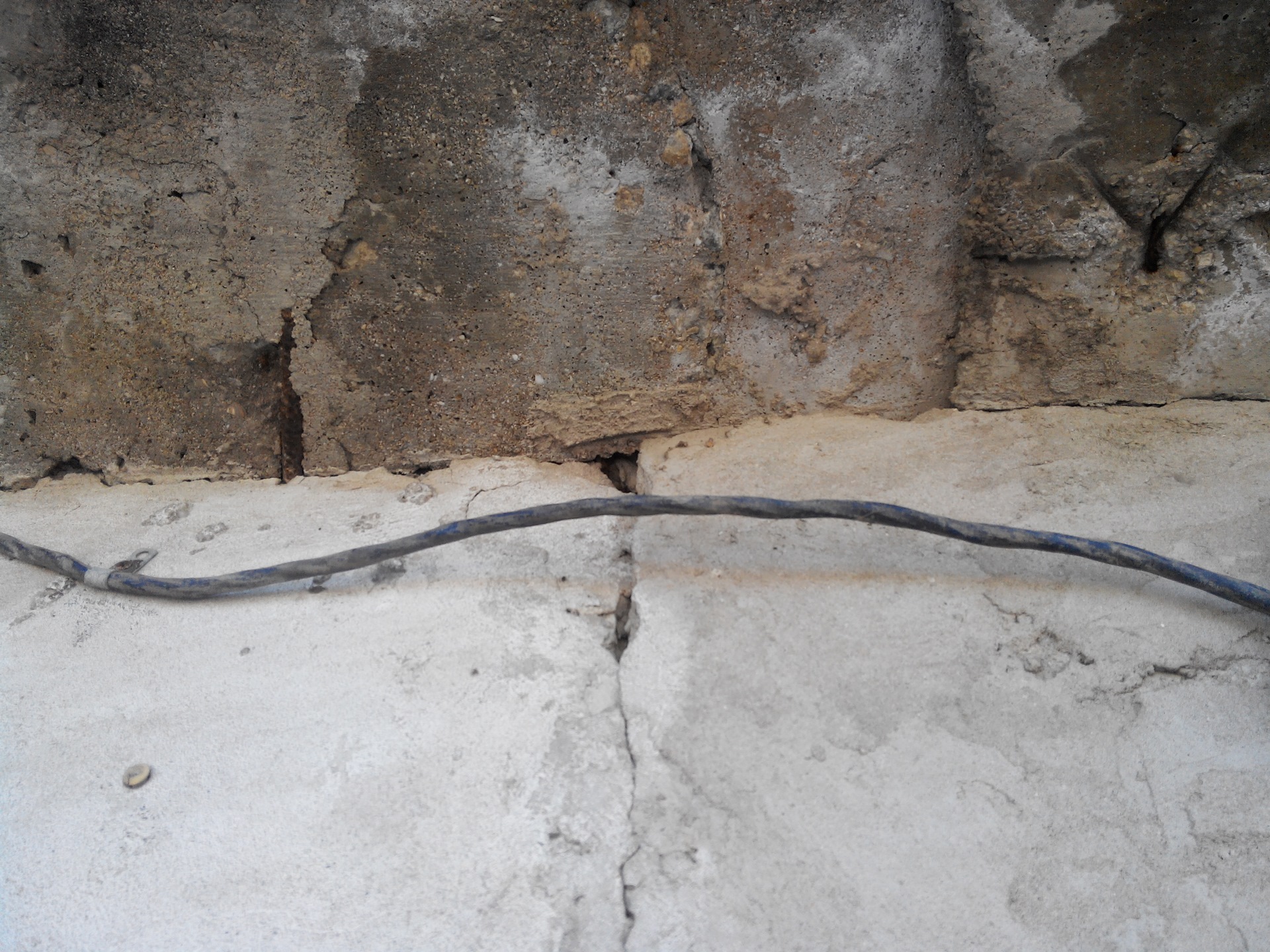

Заменили они его кабелем АВВГ 4x2,5мм2.
И кучи скруток АЛЮМИНИЕВЫХ по пути
Кабель АВВГ: Алюминиевый Водостойкий Выгодный Государству Но то, что выгодно государству, cовсем не выгодно мне…нам с вами… Граждане ! Невозможно !
Тонкая алюминиевая лапша пришла из страшных сновидений и стала действительностью. И ее, по улице — километр и более

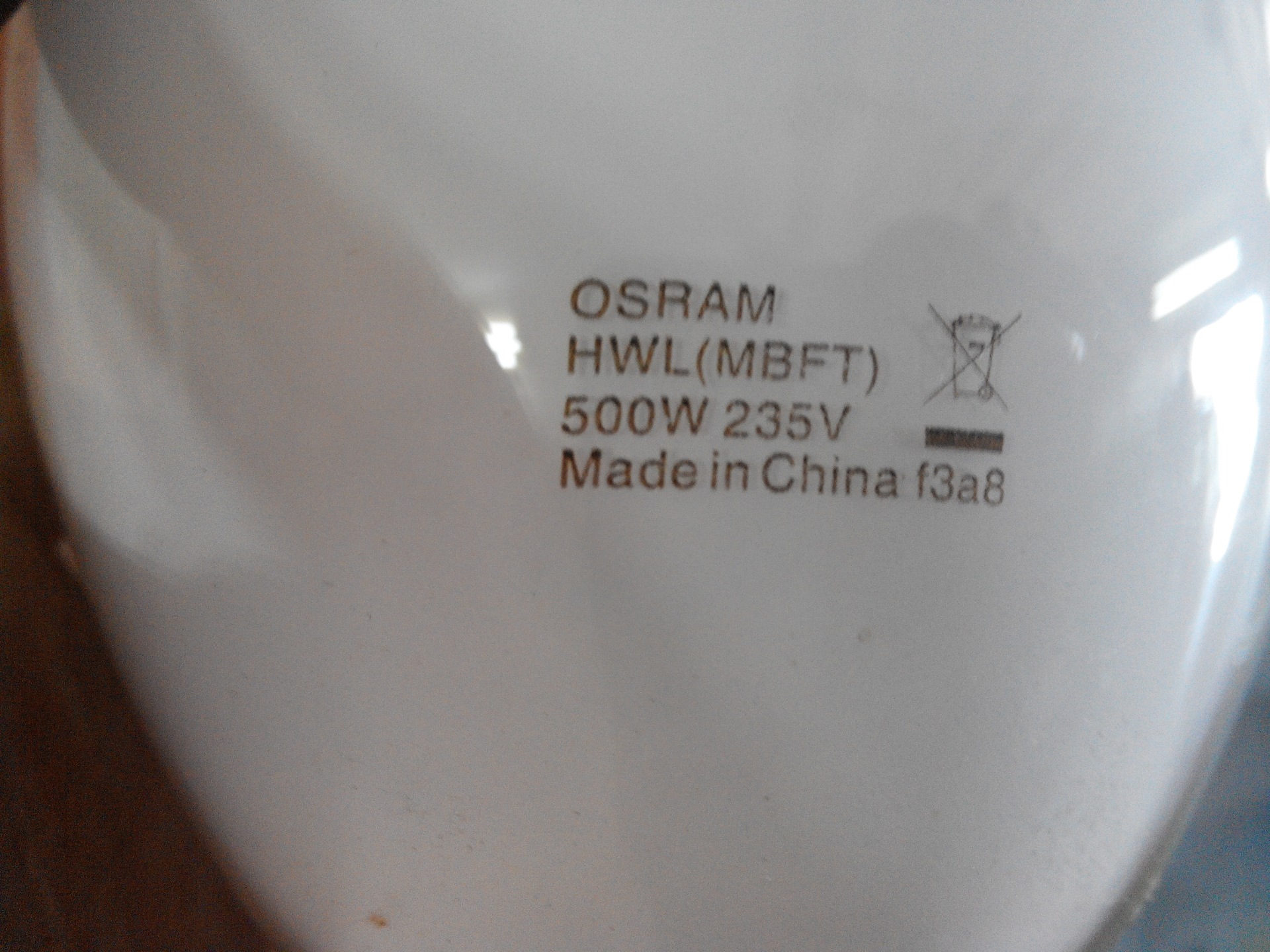

Породистые ДРЛ гаснут, если в боксе включить дрель, или соседи включат болгарку. Потом долго остывают, приходят в себя…

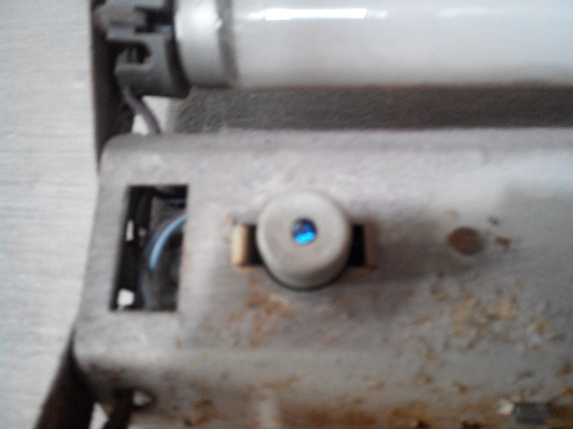

У двадцаточной арматуры стартеры светятся по часу и больше, прежде чем лампы запустятся. Начали запускаться ДРЛ — погасли на час эти арматуры…

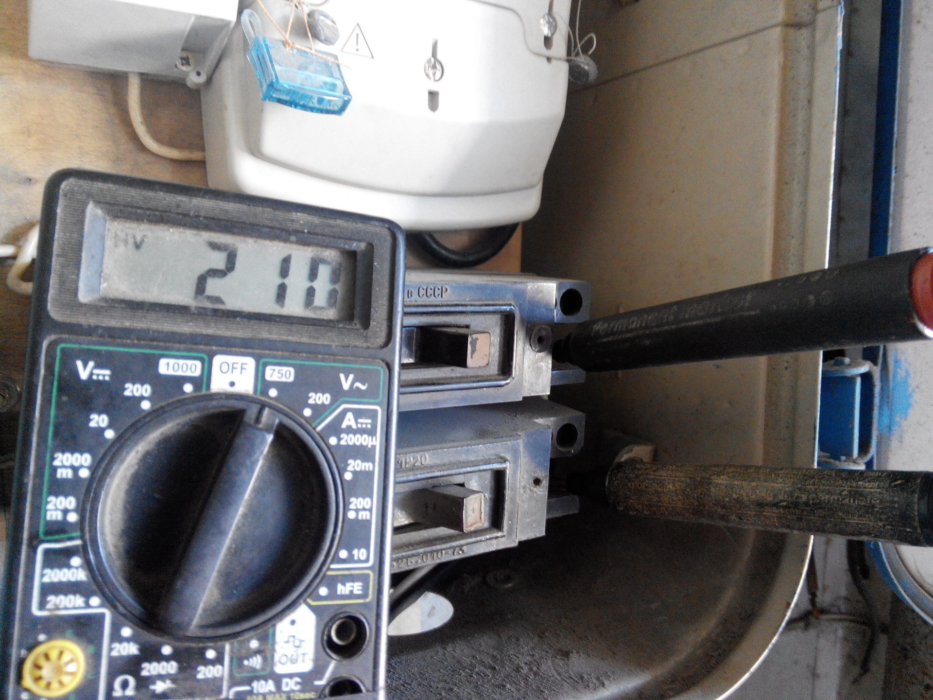

Сейчас, днем, 210 Вольт. Но это — когда никого нет и ничего не включено. Если включить только освещение бокса — валится до 119 Вольт

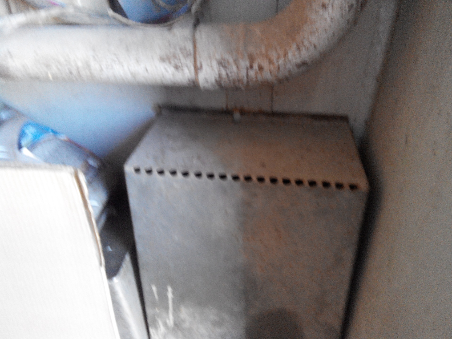

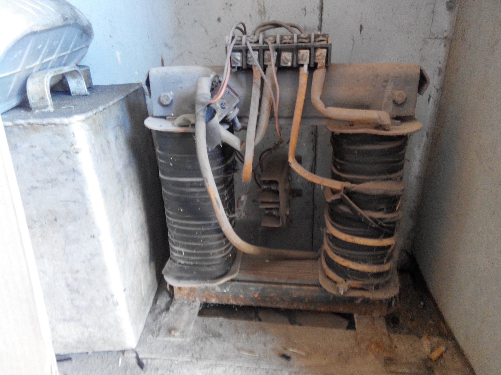

Ба, а что это за ящик в боксе стоит и стесняется в сторонке, как девчонка? Дедуган говорил, что трансформатор какой-то…

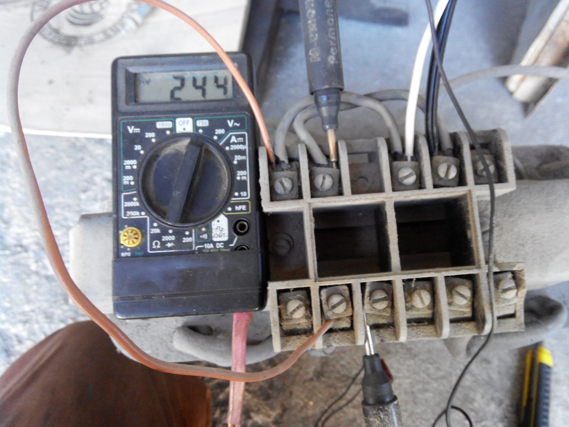

Сдираем кожух и сканируем глазом. Не буду считать габаритную мощность по кернам железа, но интуитивно это — 1,5 КВт. Молимся, чтобы первичные обмотки были на 220 Вольт и не были повреждены…
Загудел нормально. На фото не слышно. Одна вторичная обмотка была на 12 Вольт. Другая- на 24 Вольта…
Включаем его в режиме автотрансформатора. Сеть плюс 24 Вольта. Вот она, вольтодобавка. Лампы стартуют мгновенно, электроинструмент рвет из рук.
