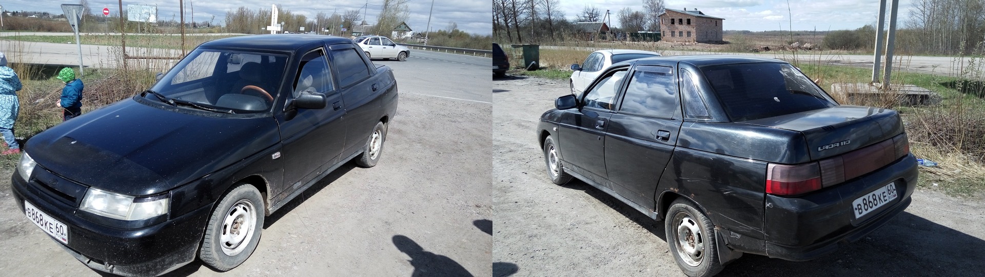

На предложение найти крепкую "классику" последовал отказ. В связи с тем, что в городе ничего подходящего не было мы расширили зону поиска и нашли на тематической странице VK объявление о продаже ВАЗ 2110 со следующими установочными данными:
-2000 г.в.,
-черного цвета,
— "в отличном состоянии, соли не видавшей, девушкой эксплуатировавшей, с отличной зимней резиной и без технических вложений".
— Два хозяина в ПТС.
-Цена 45.000 рублей
На запрос о дополнительных фотографиях машины, — девушка твердо ответила "Адрес почты давай. Ща пришлю"!
Прислала фотографии в потемках, ни черта не видно.
По сленгу и манере общения девушки было понятно, что осмотр будет крайне анекдотичен, но прикола ради мы решили прокатится, благо это не далеко- 50 км от Пскова (г. Остров).

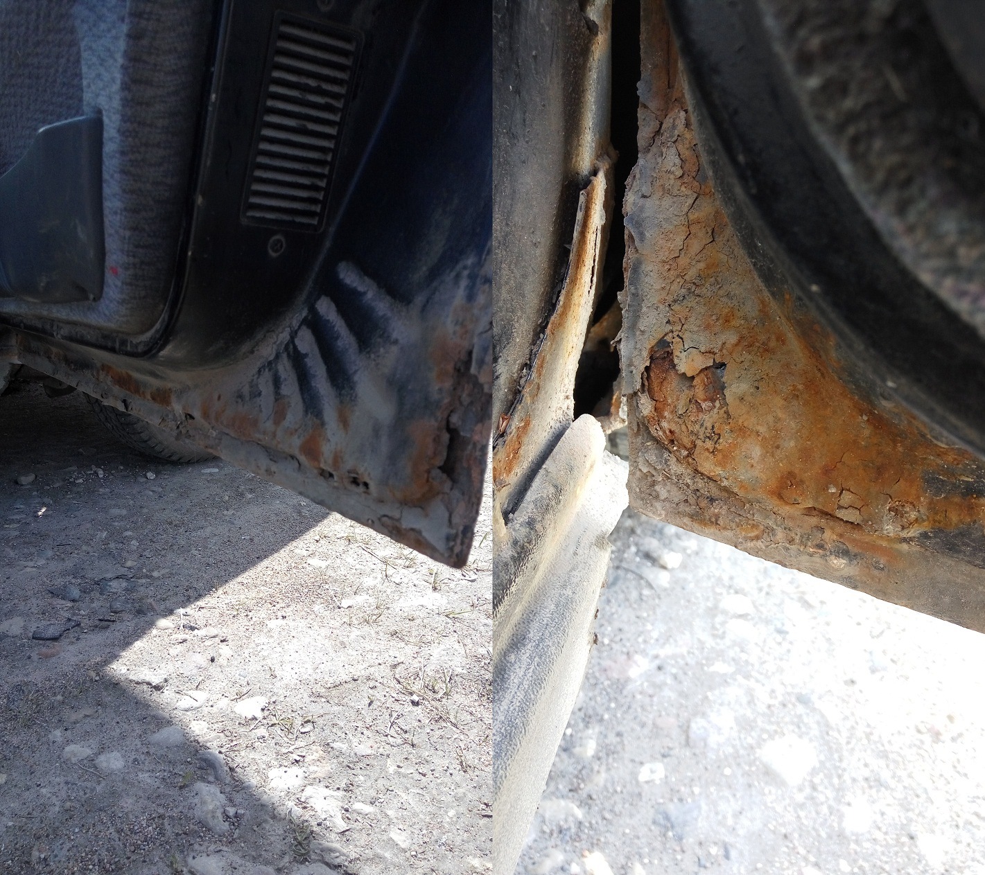

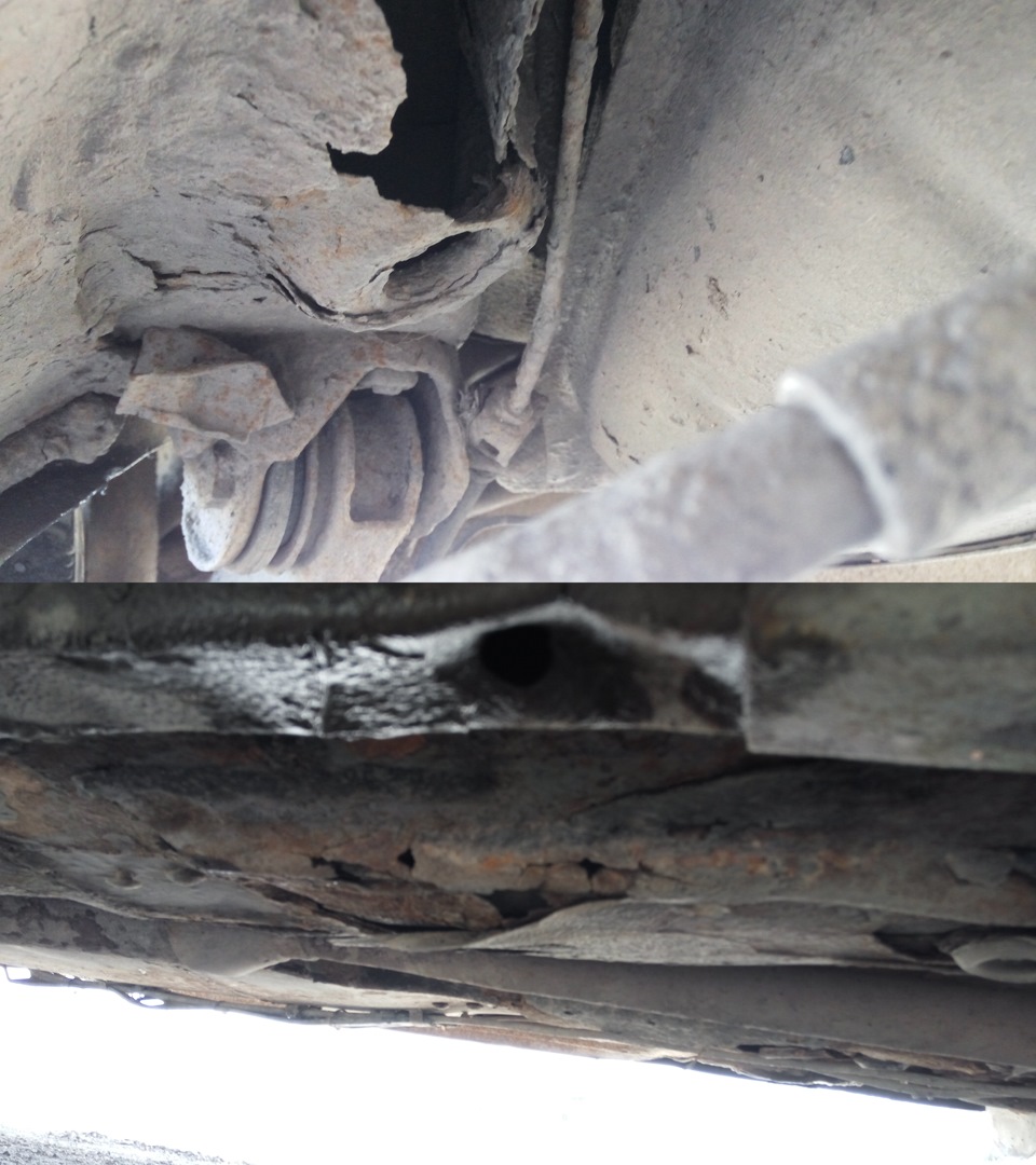

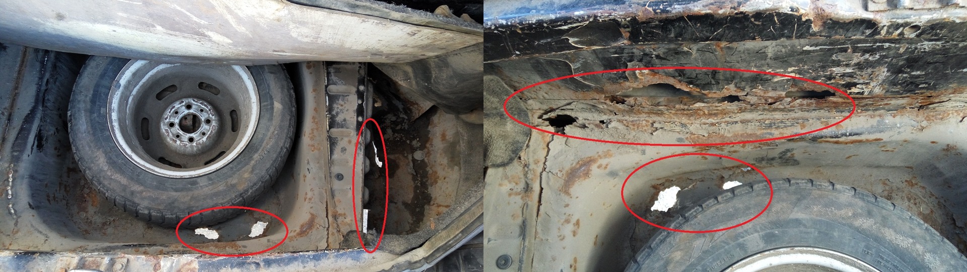

Объективное состояние автомобиля — УТИЛЬ. Ну не должна машина в таком состоянии существовать в природе. Все! Это труп!
Но жадность наших людей до последнего заставляет выручать за "хлам" деньги. Хоть 10-15-20 тысяч рублей, но продать.
К сожалению, тяжелая экономическая и социальная составляющая в провинции, не позволяет определить материальную ценность деньгам.
Что такое 50.000 рублей? С точки зрения Светы из Острова-это ДЕНЬГИ, с точки зрения таможенника из Себежа ( об этой категории ниже)- просто сумма, носимая в кошельке.
Внимательно я машину не осматривал. Подход был, скорее, музейный. Я увидел редкий в своей запущенности экспонат. Мне было просто интересно сфотографировать "трупные пятна" и показать Вам.
Смотрите.
Свете мы сказали: Будь аккуратнее с такой машиной- на ней передвигаться нельзя. Адекватной цены у нее нет. Ее прямой путь в утиль.
