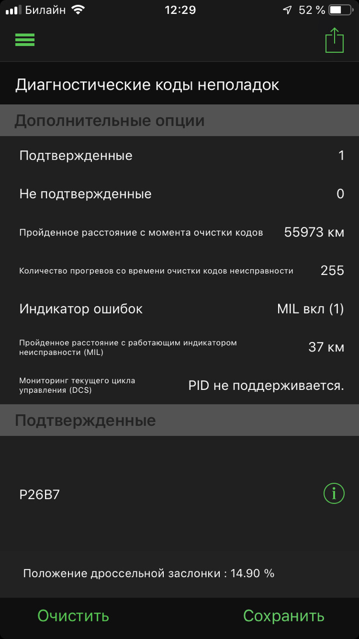

Приветствую! У меня выскочил чек вечером после работы…Подергался.ну думаю утром если опять загорится — поеду к диагностам, но не к официалам, а к знакомому ., Утром горит собака…поехал, прочитал с мобилы…P26B7.удалось скинуть…Вот теперь залез в инет искать что это…Тачка не гарантийная…че делать? заказывать катушку клапана?
Скрин прилагаю. Спасибо
Да, заказывать и менять

Каким оборудованием смотрели ошибки?
ELS27 + FORScan
Спасибо, на али брали?
Нет, на ffclub.ru
На али подделка
