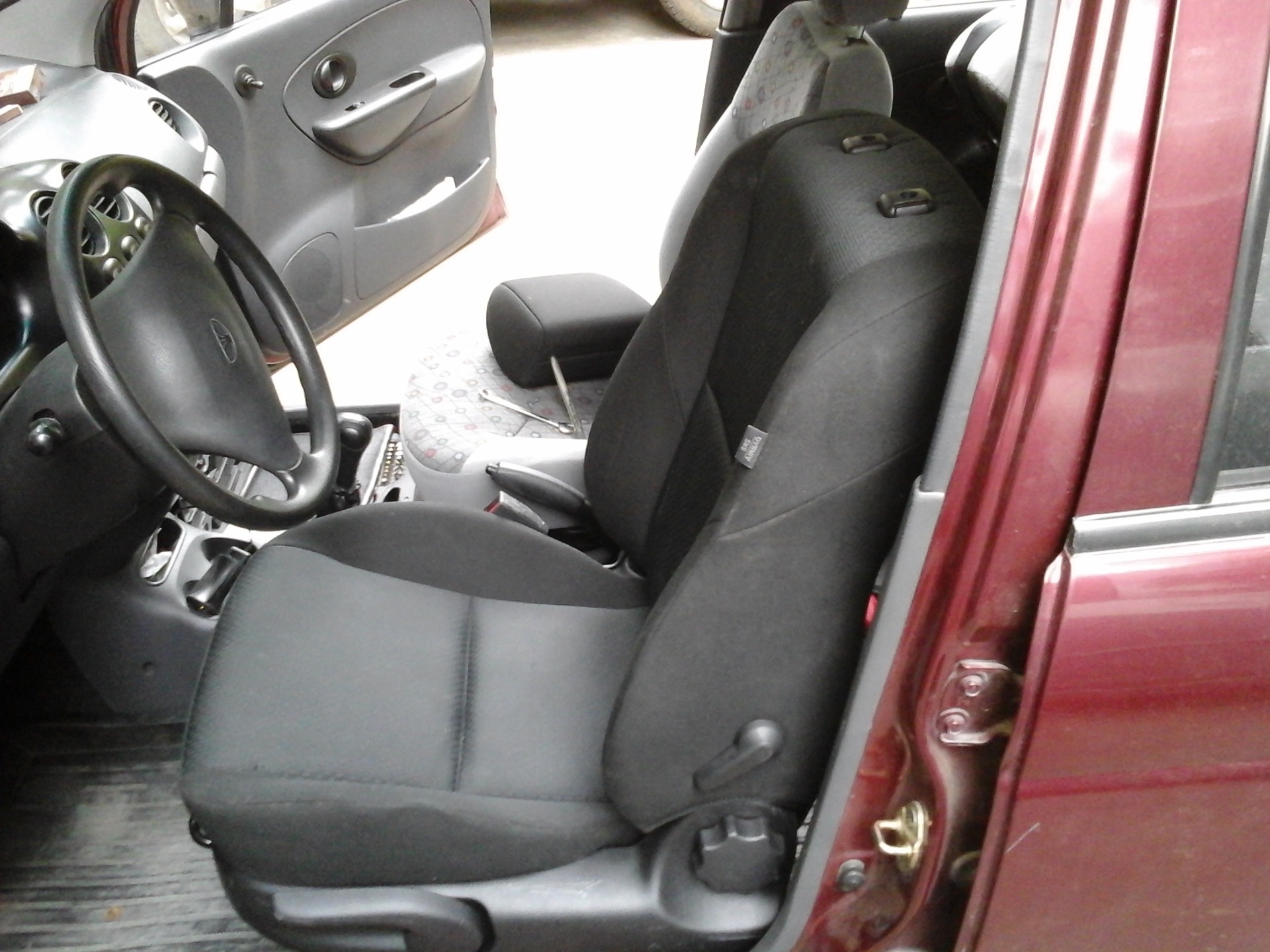

Наконец то сегодня вечером испытал маздовское водительское кресло!
На все это дело ушло два световых дня, в результате доволен и порезанный палец.
После табуреточной матизовской-это небо и земля!
Нашел договор на маздовское кресло:
"Водительское кресло — Mazda 3 ВК"
Брал в фирме "Mazda495.ru"
Цена 2500 руб. маздовское кресло.
400 руб. очиститель ткани.
100 руб. по мелочи типа болтов, шурупов и другой мелочевки.
Итого 3000 рублей.

Мазда какого года? Крепления получается переваривал? Она насколько шире?
Мазда-3, какого года не знаю. Если найду договор купли-продажи маздовского кресла, то здесь сообщу.
Ширина полозков один в один. Крепления на матизовском сиденье срезал, там сварки было мало, на маздовское кресло прикрутил.
Приваривать не стал, потому что каждое крепление на двух болтах по 8 мм, посчитал что и так надежно.
Единственно, кресло немного шаркало по нижнему карману двери, можно было бы не обращать на это внимания, но я снял его, так как этим карманом практически не пользовался.

А в зади спинка толще не стала? Пассажирские колени всегда давят на родные сиденья в спину
Жалоб от сзади сидящих не было. На большие расстояния не ездил с пассажирами, но на близких расстояниях до 50 км никто не жаловался.

Чтоб не шоркал карман ты его феном разогрей и хлопни дверъю😉И он примет форму где трёт👍😊
Этот карман мне не нужен, открутил, где то в деревне валяется!
Кстати, это кресло с подогревом и подушкой безопасностью, которая находится у ноги с правой стороны, когда сидишь в кресле.
