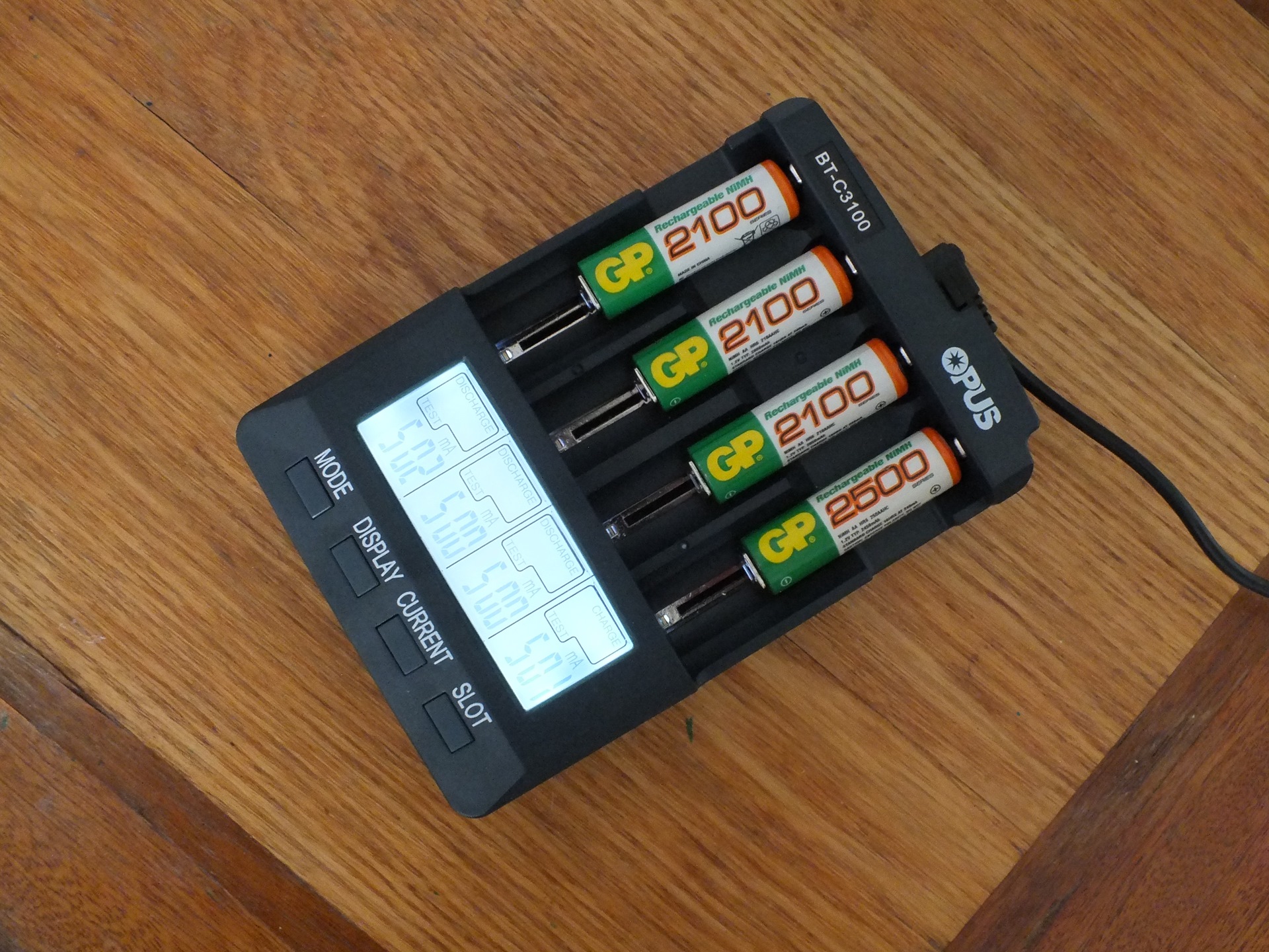

На Ютубе полно обзоров, где озвучивают плюсы и минусы гаджета. Я же изучил русскоязычную инструкцию, скачанную из сети, так как в коробке была на английском, и принялся мучить свои старые аккумы:
Тест 4-х старых аккумуляторов GP
Заявленная ёмкость:
2100-2100-2100-2500
Ёмкость в ходе теста:
1505-1602-1499-989
Напряжение в ходе теста:
1,46-1,45-1,45-1,38
Ёмкость в результате восстановления током в 500mAh:
1464-1549-1484-1457
Напряжение в результате восстановления током в 500mAh:
1,44-1,44-1,44-1,43
Похоже, что ёмкость в 3 случаях с 2100 мАч не восстановилась, а ещё больше уменьшилась :)) В случае с 2500 мАч аккумом поднялась с 989 мАч до 1457 мАч.
От себя замечу, что вентилятор устройства действительно жутко, просто "адово" шумит, но при этом я не заметил, чтобы аккумы нагрелись или нагрелось само устройство, а восстанавливались они чуть ли не сутки без перерыва.
Пробовал энелупы, хотел посмотреть, насколько они заряжены из коробки, пока не понял. Устройство по умолчанию сразу начинает зарядку током в 500 А. Как посмотреть текущий заряд — не разобрался. Скорее всего никак. В любом случае устройство выглядит умнее обычных зарядок. А аккумуляторы энелупы сразу вызвали доверие, так как реально увесисты. Китайские аккумуляторы легковесны, и на Ютубе можно посмотреть распил одного из таких — ватоюнабитого. Буду пробовать, буду учиться!
Всем мира и тепла!

Классно! Саш, а как текущую ёмкость проверить? Вот, я беру аккум, вставляю в зарядник, и мне надо узнать ёмкость аккума? Если ничего не делать, он начнёт заряжать с током в 500ма, если начать мучить клавишу Моде, он предложить выбрать режим: заряд, разряд, тест, быстрый тест. Если дисплей — покажет нули и сведения о зарядке, так как она начинается очень быстро, кажется через 6 сек. Мне же не надо тестировать аккум, чтобы его проверить? Тест это прогон заряд-разряд, зачем оно мне, мне нужна прямо сейчас инфа, сколько в аккуме амперчасов. Быстрый тест — это вообще ересь ни о чём. Так что я в недоумении…

промерить текущую емкость без теста нереально. Можно только остаток напряжения. А сама емкость от кучи параметров зависит и за несколько секунд ее не измерить.
Жаль, получается новые аккумуляторы, заряженные из коробки, мне не проверить?
но вот и в ходе теста и восстановления показатели странные:
1505-1602-1499-989
1464-1549-1484-1457
А ведь этим током гаджет мусолил аккумы без малого сутки. Думается, если поставить ток в 200, то разговор пойдёт на двое-трое суток! :)))
как я начитался хорошие акомули можно током 1000 заряжать — им пофиг!
500 — только для мелких, а так 800-1000
