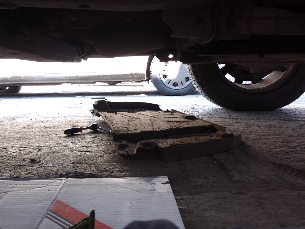

Процедура замены:
1)Фильтр находиться условно под переднем пассажиром, для начало поднимаем автомобиль на "пневме" в максимальное верхнее положение.
2) Откручиваем пластиковую пластиковую защиту АКПП- 6 болтиков.
3) Откручиваем на 3 болтах защитный экран фильтра
4) Легким движением противчасовой стрелке откручиваем( откручивать осторожно, возможно будет давление).
5) Устанавливаем новый фильтр
6) После включаем 8-10 раз зажигание, чтобы система накачала топливо.
7) Запускаем двс, смотрим чтобы не было потеков со стороны установке.
8) Собираем защиту.
По времени замена происходит в течение 10-15 минут.
