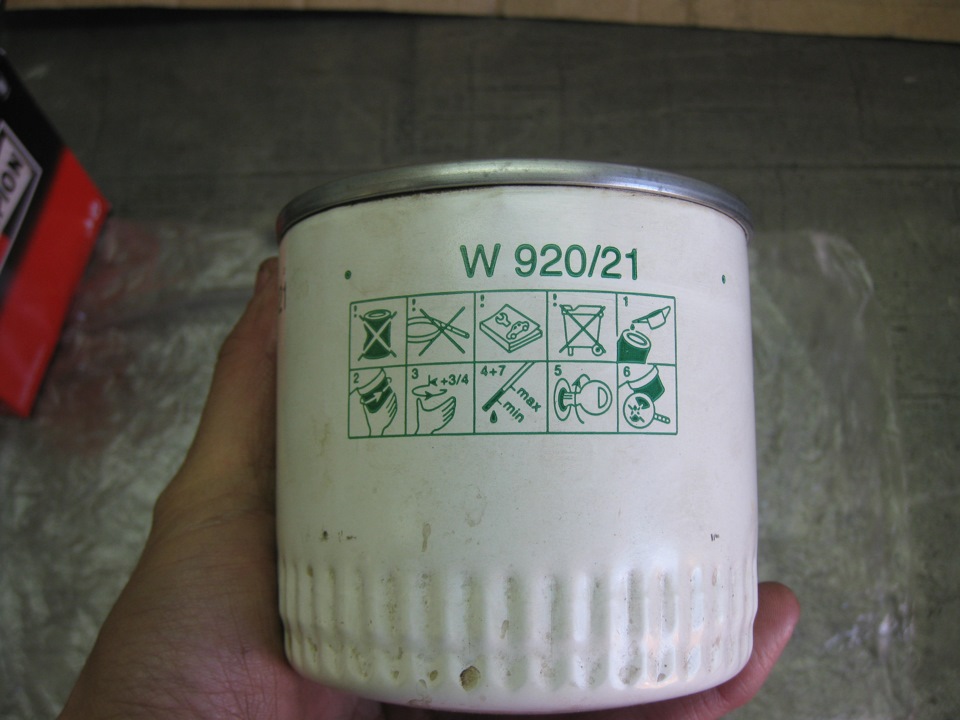

На первый раз это будет снятый с моей машины MANN W920/21. В итоге он будет сравнен со следующим фильтром Champion C102.
Собственно сам фильтр, протерт.
Обычно на подделках этого фильтра такой иллюстрации не бывает, больше текста. Это так, для информации при покупке подобного фильтра.
Резинка сидит очень плотно внутри паза, достать сложно, на торце имеются 3 желтых поперечных полоски.

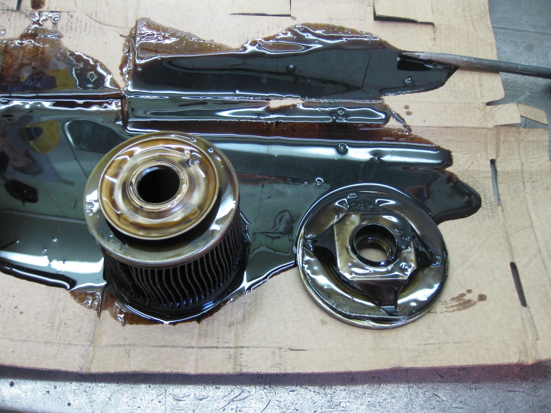

Достаем сам фильтрующий элемент и все части.

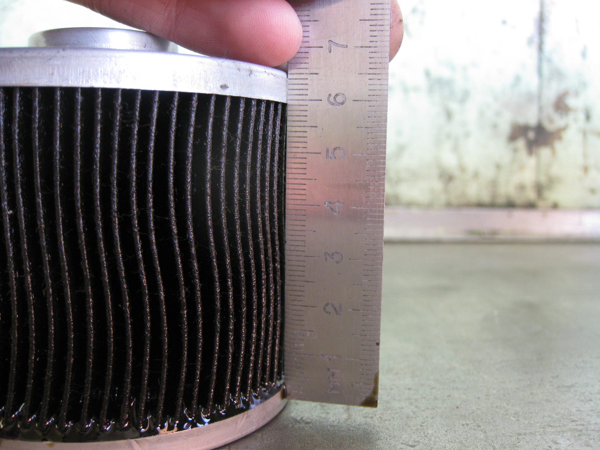

Замеряем площадь фильтрующего элемента.
Насчитал 69 ребер гармошки. Они двойные. Расположены довольно плотно — качество расположения гармошки отличное.
Посчитаем фильтрующую площадь.
Площадь "одной гармошки" Sг = 58x19 = 1102мм.кв. или 11.02см.кв
Так как гармошка сложена, она имеет как бы 2 ребра, поэтому площадь надо умножить на 2.
Итого 11.02 х 2 = 22.04см.кв.
Гармошек я насчитал 69 штук, отсюда имеем общую фильтровальную площадь:
Sф = 22.04 х 69 = 1520.76 см.кв.
Перепускной клапан выполнен хорошо, усилие нормальное, прилегание плотное.
Обратный клапан выполнен из силиконового состава, очень эластичный, мягкий. При деформировании мгновенно принимает изначальную форму. Именно от его качества зависит быстрота погасания лампы при пуске мотора.
Пружина выполнена в виде пластины.

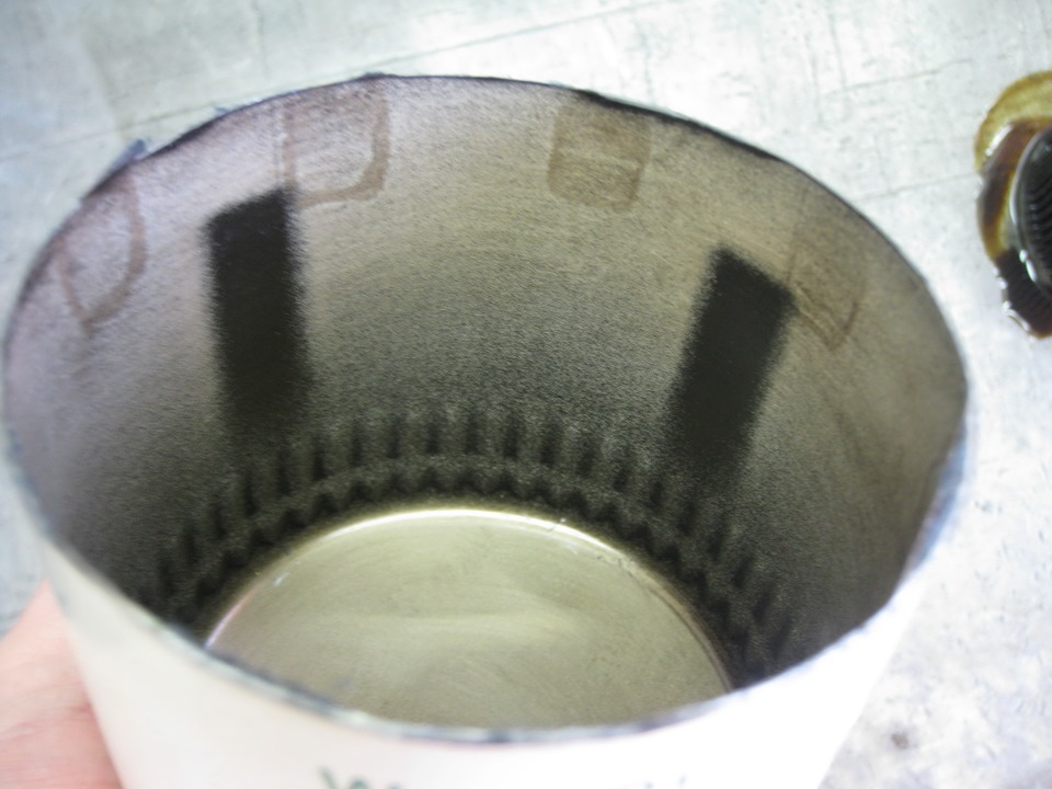

Корпус. Обратите внимание на полоски. Появляются видимо при производстве на какой то стадии. Думаю по ним тоже можно как то судить и оригинальности фильтра данного производителя. А может и нет =).
