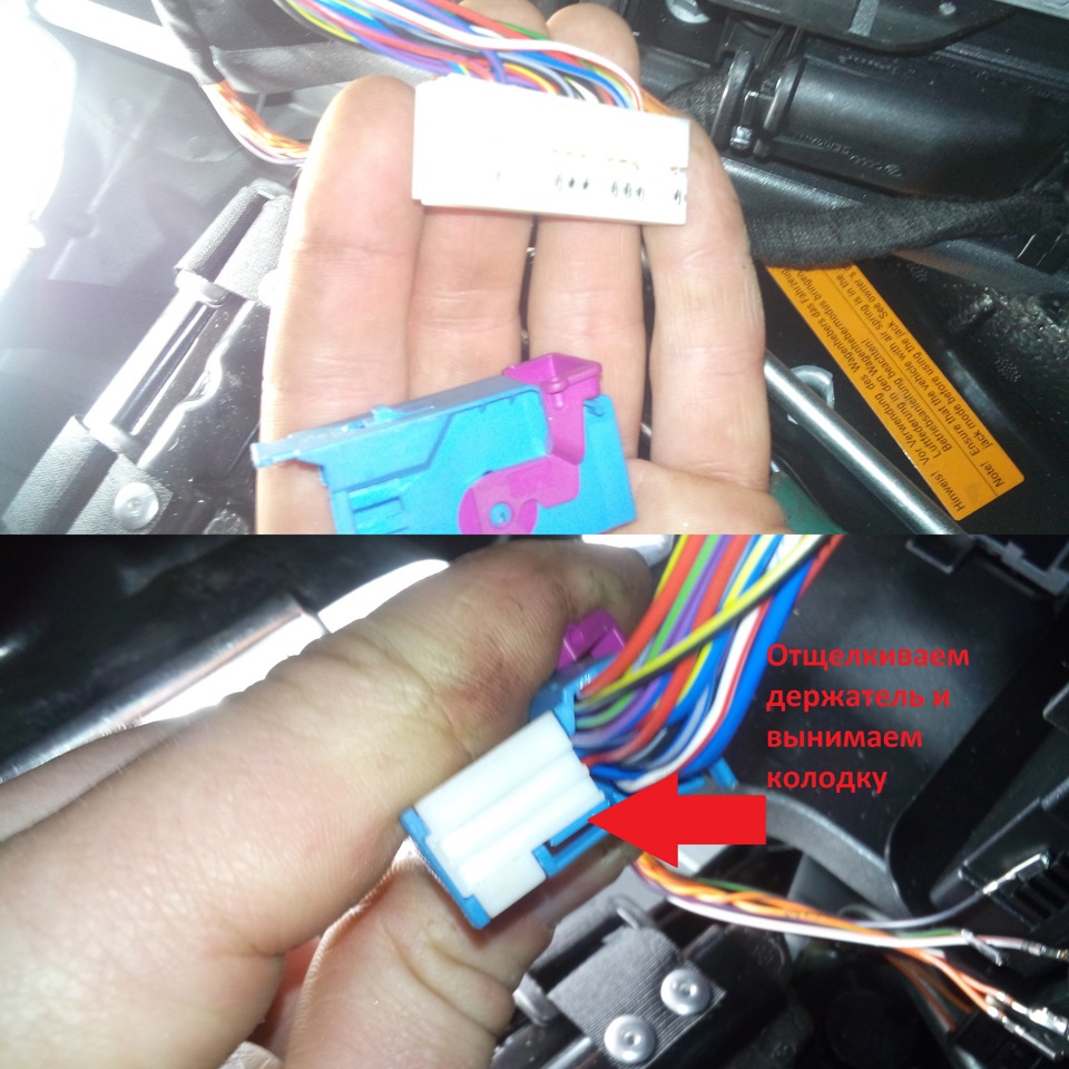

После чего ищем синий разъем CAN, он находится сзади(отмечен стрелкой)
. Отсоединяем его и разбираем, чтобы добраться до пинов.

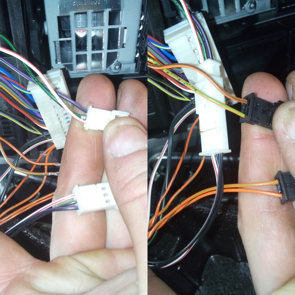

Ищем нужный пины.(по цветам) Они такие же как и на электрике фаркопа. По сути нам нужно сделать параллельное соединение между CAN-шиной и электрикой ТСУ.Тоненькой отверткой вытаскиваем пины из разъема CAN и вставляем их в маленькие разъемы которые идут в комплекте.
Получив вот такую не хитрую конструкцию,
собираем обратно разъем и ставим его на свое место. Теперь осталось подключить три провода под предохранители, в колодку, которая находится справа. Она крепится двумя гайками "шестерками". Сняв ее, вытаскиваем разъем под предохранители, он красный.

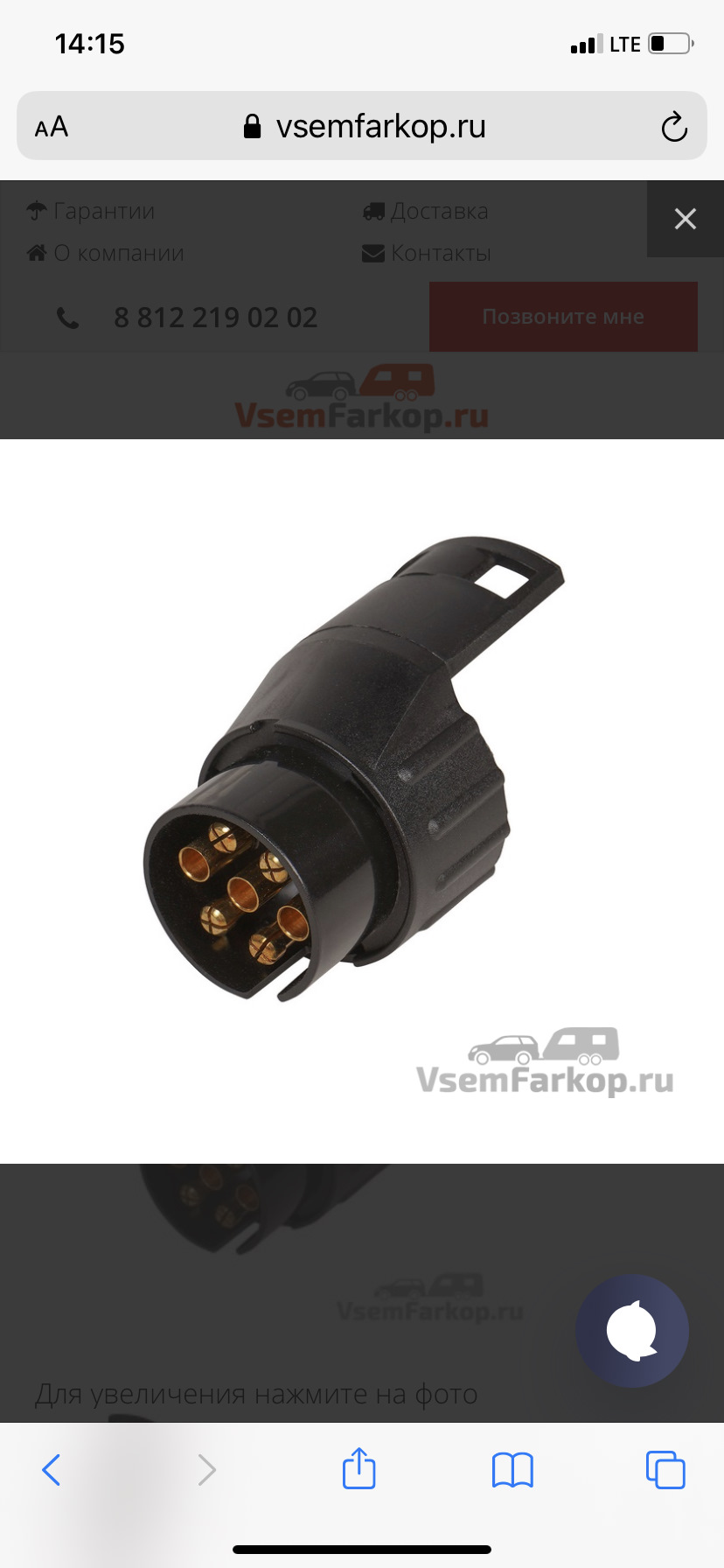

Не подскажешь как на 13 пин вилку воткнуть 7 пин от прицепа розетку?
Добрый, с помощью переходника

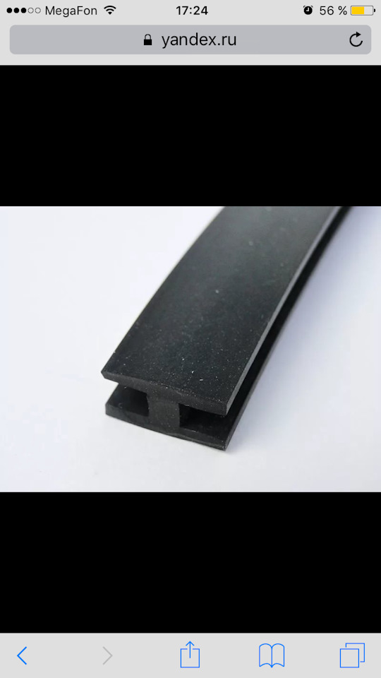

Скажите пжл насчет ниши, которая образовалась в пространстве бампера.
Ее можно как-то закрыть, каким-то лючком?
Конечно же этой ниши не видно, но грязь туда будет попадать точно. Может есть какие-то идеи как ее закрыть
День добрый, ее можно закрыть той частью бампера которую вырезали, с помощью резинки которая имеет профиль Н, это то что я видел на драйве. А так только покупать юбку с лючком.

Мне точно также установили вестфалию на Q7.
Вот такой резинкой
А где такую резинку искать-то?
В магазине автозапчастей, при условии что вырезанная часть осталась у вас.
Вырезанная часть конечно не супер аккуратная, но попробуем ее подравнять и искать "H" резинку. Я помню, что такие резинки используються для установки стекол в больших автобусах и т д
Надесю найду.
Спасибо огромное за инфу
Да эти резинки используются для стёкл, на драйве было пару тем как люди делали самодельные лючки, но я вчера искал долго так и не нашёл, вам хотел скинуть. Для примера. Всегда пожалуйста, если что обращайтесь.
