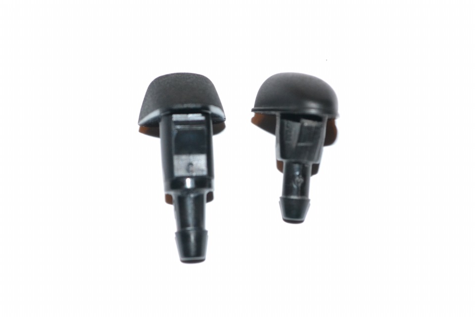

Итак, представляю вашему вниманию веерные форсунки с регулируемым углом распыления от Honda с артникулом 76810-SEA-A01.
Расстояние между лапками по внешним граням у хондовской форсунки 15мм., у стоковой форсунки для Lacetti — 16мм. Так же обратите внимание на расстояние между крепежными лапками и шляпкой двух форсунок. У GM-ой оно меньше, а потому для установки хондовской было бы не лишним воспользоваться резиновой прокладочкой для более плотной посадки форсунки на капоте. И длинна основания форсунки от Honda 21мм. против 23мм. у родной для Лачика.
Диаметр цилиндрической части форсунки от Honda 9.5мм., а ширина лапки 6мм., у запчасти для Lacetti — 9мм. и 4мм. соответственно.
Регулировка угла распыления у хондовской форсунки без труда осуществляется с помощью небольшой шлицевой отвертки.
Вот, собственно, и все. Надеюсь, кому-нибудь эта информация окажется полезной.
Спасибо за внимание и удачи на дорогах!

А большой ли угол регулировки? Думаю поставить себе, на Mark II, но неуверен, встанут ли они в отверстия и будут ли там держаться. Не в курсе, может кто пробовал на Toyota ставить? Знаю, что от камри и от вольвы, мне становятся, а вот эти не уверен. Просто очень нравится возможность регулировки…
Достаточный для регулировки, а вот с посадочнымм размерами трудно сказать…
По большому счету интересует только низ, не упрется ли шланг, а остальное то можно и подпилить. Штангенциркулем замерял, максимальная глубина 35 мм, а вот сколько у этих не знаю. Смотрю у тебя вроде 23 написано, это от самого низа и до основания, куда на капот упирается?
26 мм.
Ну тогда отлично, должно все встать, спасибо…

я так понял есть два "момента":
1. лапку с 6 до 4 мм. ссузить
2. не факт, что отверстие в капоте перекроется хондовской форсункой?
Отверстие перекроется, разница в 2мм — у хондовской длинна основания 21мм, а у родной 23. У меня фордовские стоят, а они не больше хондовских! А прокладочка не помешает чтоб форсунка не болталась в монтажном отверстии.
