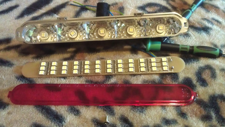

Платы в катафоты лачика сделаны по просьбе dr-kap. Он просил их сделать с режимом габарит/стоп.
Размеры катафоты я взял у marden-a, он присылал свою версию на "проверить на косяки" в свое время. Надеюсь он на меня не обидеться, что не спросил.

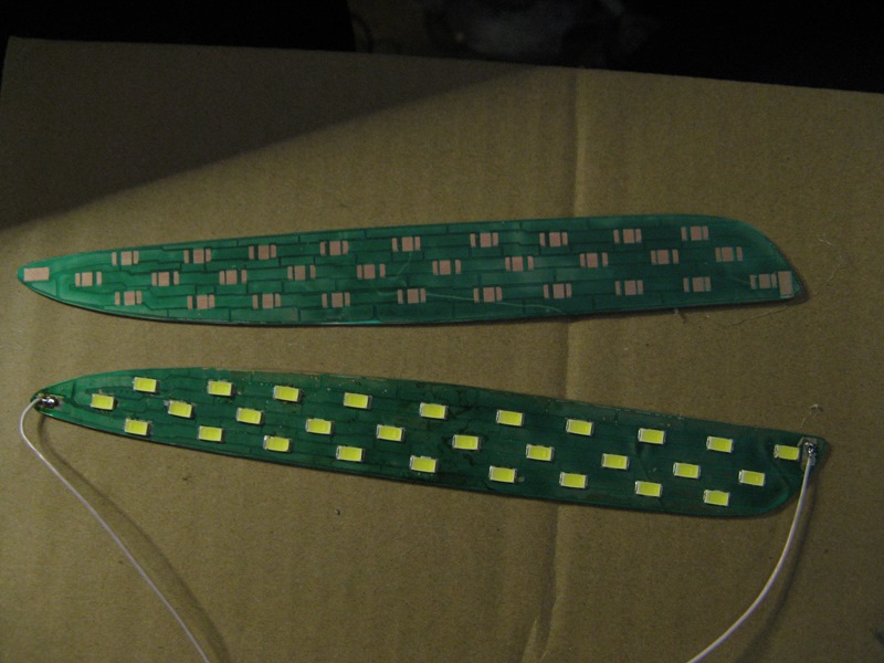

Ну а наполнение сделал по своему. Сделал на 29 белых светодиодах 5630. Светодиоды все соединил последовательно. Щас объясню почему. Думаю, что ни для кого не секрет, что у светодиодов главным параметром является ток протекающий через них и именно он должен быть ограничен (напряжение же на нем может быть разным в зависимости от той же его температуры). И если для малых токов вполне можно позволить ставить по 3-и светодиода и ограничивающий резистор (и то при большом их количестве на плате, на них в общей сложности будет выделятся 1-2 ватта тепла — что очень даже немало), то при больших токах это нецелесообразно вообще. Часть народу использую мощные светики также соединенные по три последовательно, но без токоограничивающих резисторов, соединяют по много таких цепочек параллельно и ограничивают общий ток, мотивируя это тем что в дорогих иномарках со светодиодной оптикой так и сделано. Но во первых я уже не раз встречал всякие инфинити или новые пассаты с "нервно помаргивающими" несколькими светиками в стопах или габаритах ) а во вторых все же в этих иномарках светодиоды подбираются максимально близкими по параметрам, чего нельзя сказать о светодиодах с алиэкспрес. А если параметры хоть немного отличаются, то одна из этих цепочек будет жрать больше других, будет перегреваться и постепенно деградировать, потом начнет помаргивать, а потом перестанет светить, после этого общий ток (который остался на прежнем уровне) ляжет уже на меньшее количество цепочек и следующая уже с большей силой начнет перегреваться. Да это возможно процесс не месяца и не двух (тем более что такие поделки делаются на фольгированном аллюминии который более равномерно распределяет тепло между светиками) но всеже через годик может позже это произойдет. И это не только мое мнение, на эту тему много статей на драйве (ссылки щас искать не буду).
Ну так вот, а последовательное соединение всех светодиодов позволяет обеспечить одинаковый ток через всех них независимо от их параметров. Этим путем я и пошел.
алюминий покупал на сайте ALLED.RU
Соответственно нужен был повышающий драйвер. Популярная в сети микруха РТ4115 на которой все делают габарит/стоп увы для этих целей не подходила — она step-down (тобишь понижающая). Начал искать варианты повышающих драйверов и среди прочих наткнулся на микруху UC3845. В свое время сталкивался с ней в сварочнике другана. Эта микруха PWM контроллер тока, позволяющая делать на основе себя как понижающие так и повышающие преобразователи. За основу была взята следующая схема
В нее были внесены следующие изменения:
1. Для реализации габарит/стоп была добавлена цепочка с транзистором подключающем в параллель к к задающим ток резисторам еще резисторы
2. Выход Fb (вторая нога) микрухи был оторван от земли и подключен через делитель к выходному напряжению. Делитель посчитан чтобы на выходе получалось 100 вольт. Сделано это для того чтобы при отсутствии светодиодов (ну могут же они всеже перегореть ) напруга на выходе не росла до огромных размеров и не пробила электролит и диод. (так рабочее напряжение 84 вольта при в режиме габарит и 90,4 вольта в режиме стоп) Т.е в нормальном режиме ограничивается ток, а когда требуемый ток не может быть достигнут из-за отсутствия светиков, то напряжение.
отдельно схему не рисовал, сразу делал печатку. В принципе в ней все номиналы проставлены.
По результатам работы:
в режиме габарит при входном питании 13 В потребляет 0,18 А, на выходе 84,5 В 19 мА (1,6 Вт)
КПД получается 69%, и плата катофоты и плата драйвера холодные
в режиме стоп вход 13В ток потребления 0,37А на выходе 90,4 В 42 мА (3,8 Вт)
КПД 78%, плата драйвера холодная, плата со светиками теплая.
В принципе есть места еще под резисторы задающие ток и можно его увеличить, но dr-cap делал упор на долговечность, чтобы туда не лазать больше, поэтому токи небольшие. Хотя светит очень даже прилично.
В режиме без нагрузки на выходе 102 В. На входе 13В 19 мА.
Вот фотки, сделанные с одинаковой выдержкой 1/4 секунды
первая фотка освещение люстрой 3-и лампы по 60 ватт направленные в потолок
а здесь с той же выдержкой освещение в режиме габарит (слева) и стоп (справа)
вот вид на саму катафоту с выдержкой 1/500 секунды
а вот так выглядит габарит с выдержкой 1/4 сек

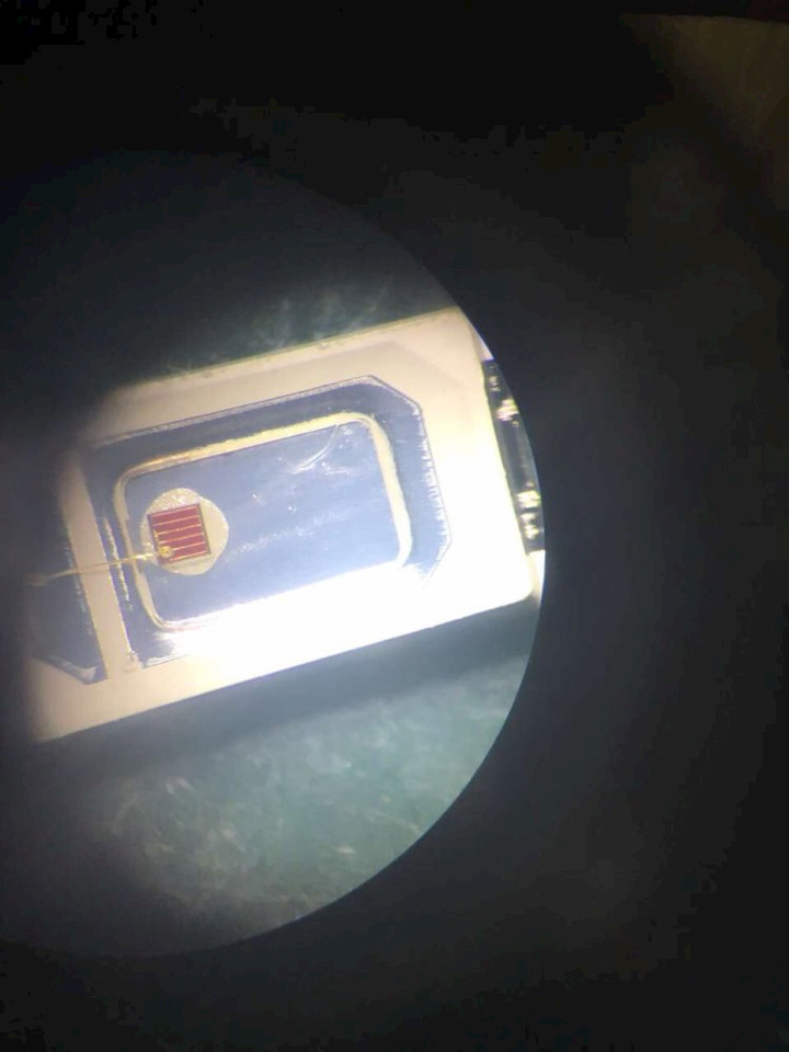

Обычно в записи где есть китайские светики 5630 приходит AndrewLED и говорит, что эти светики полная лажа и они не светят как должны ) Вот тут у него хорошая статья про обманщиков Китайцев. Если в двух словах, то Китайцы в корпус 5630 и другие ставят такие же кристаллы как в 3528 и в итоге такие светодиоды независимо от тока светят все равно как 3528. И я тоже провел эксперимент, подавал на 3528 ток вплоть до 100 мА и действительно светик выдерживает эти токи, но вот после 20 мА сама яркость уже не меняется. Т.е. ток то растет а светит он уже по максимуму своих возможностей.
В защиту данных светиков могу сказать, что на 42 мА они светят значительно ярче чем на 19 мА, что говорит о том что эти кристаллы явно не из 3528. Другое дело что возможно какие-нибудь фирменные Philips светили бы ярче чем эти, но этого я не знаю, люксметр пока свой не собрал и количественно оценить яркость нечем .
