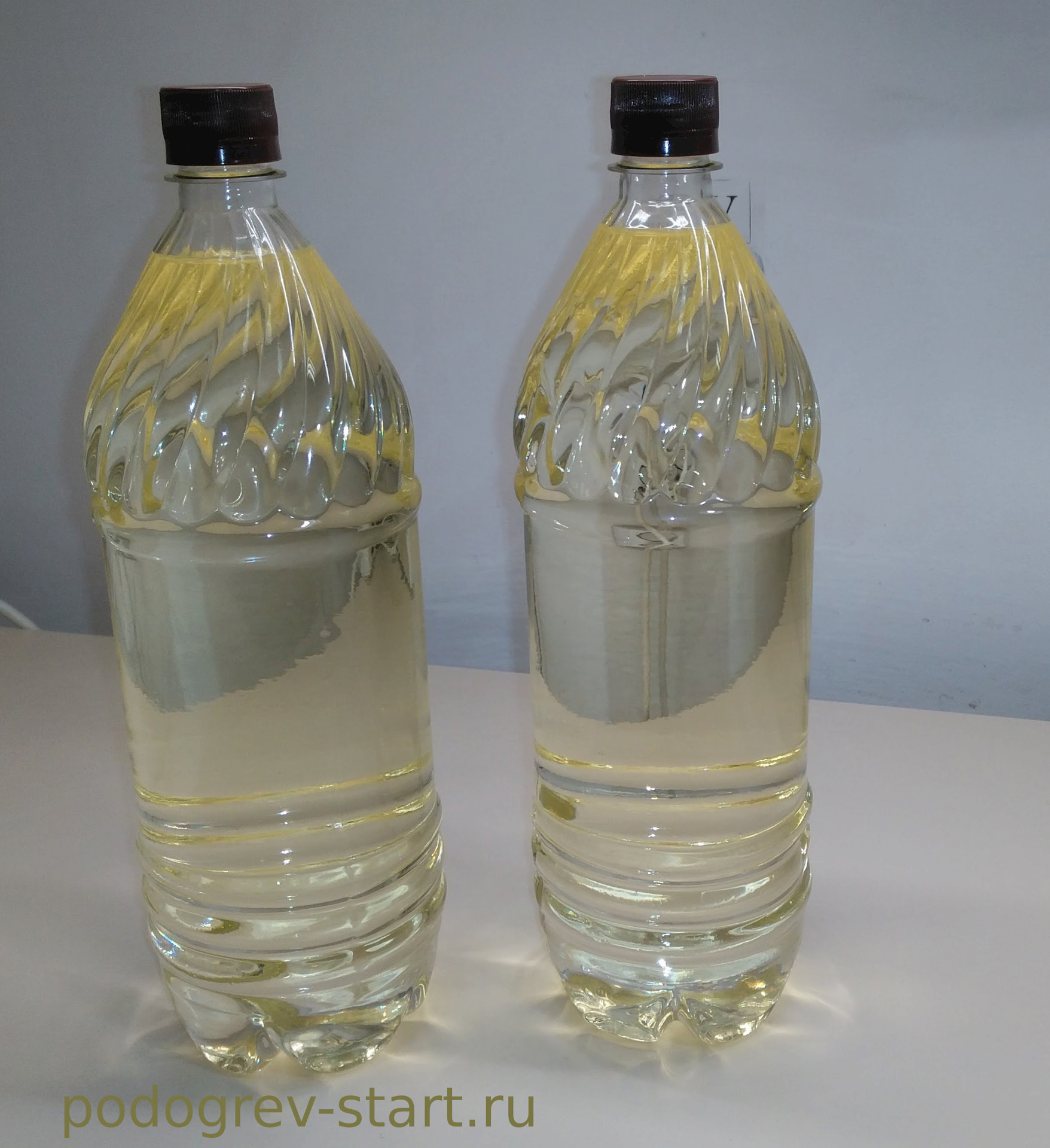

Посмотрел я на ценники хороших масел с эстерами и решил намешать себе масло сам.
Берем такую интересную жидкость Syntolux L-132 в кол-ве 10 частей и любое масло в кол-ве 90 частей. Смешиваем и заливаем в двигатель.
Что нам это дает?
1. Диэстеры — чистоработающий продукт. Прекрасно моет двигатель от шламов и лака.
2. Молекулы диэстеров (диэфиров) обладают свойством полярности. Они липнут к металлам со страшной силой, чтобы оторвать их от металла нужны запредельные нагрузки (помните в рекламе одного импортного масла "умные молекулы" — так вот — это они самые и есть.

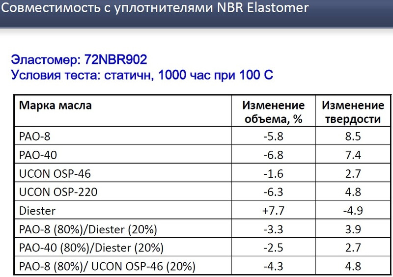

3. Эксплуатационные качества масла повышаются, а именно способность противостоять нагрузкам.
4. Снижается температура застывания. Масло из 10W-50 переходит в градацию 5W-40 соответственно из 5W-40 переходит в 0W-30
5. Трансмиссионное масло становится более холодостойким.
6. Масло прилипает к поверхности металлов и висит на нем тонким слоем. При старте эта пленка исключает возможность "сухого запуска". Это можно увидеть на масляном щупе. Масло висит на щупе как тонкая карамелька и не хочет стекать. Оно не загустело, оно просто прилипло к металлу щупа.
7. Двигатель работает мягче и тише. Это становится заметно уже через несколько десятков километров пробега.
На ойл-клубе маслофаны мешают свои масла и для двигателей и для коробок. Пока только восторженные отзывы.
Моя машинка на масле с диэстерами проехала уже свыше 30000 км. Я уверен, что это масло лучше.
Диэстеры кончились. Теперь льем полиолэстеры, что несравненно круче!
P S: По добавке в трансмисионное — смотрите внимательно. У меня оно стремительно почернело, впечатление, что начали корродировать латунные синхроны. В общем я пока в трансмисионное не добавляю ни диэстеры ни полиолэстеры.

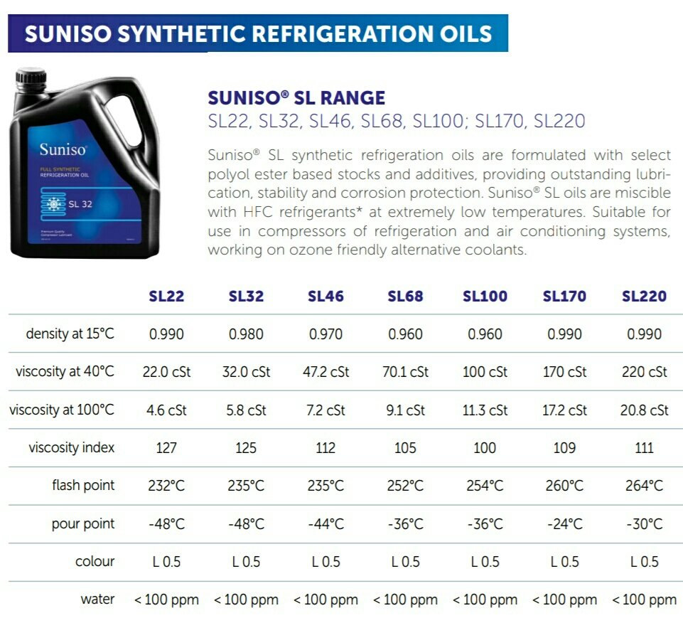

На автопитере были еще недавно. Нету чтоль? полиолэстеры у холодильщиков сколь хочешь мобил джет на авитах всяких
Я не в курсе, мне проще на озоне карбонфокс заказать но ценник(((
Что такое oзoне? Купи холодильное у холодильщиков или 946 мл мобил джет 2 и не парься. Они всяко лучше диэстеров.
А если полиэстеры добавлять в масло, например Suniso SL32 ?)
Их там итак больше 98%. Зачем их туда добавлять?
Да в моторное масло, добавить если.
В Сунисо, да в моторное? да как поедет, да как помчится!

Холодильное Suniso SL купите. Дешевле и эффективнее. Можно Мобил Джет Ойл 2 авиационное — ещё круче

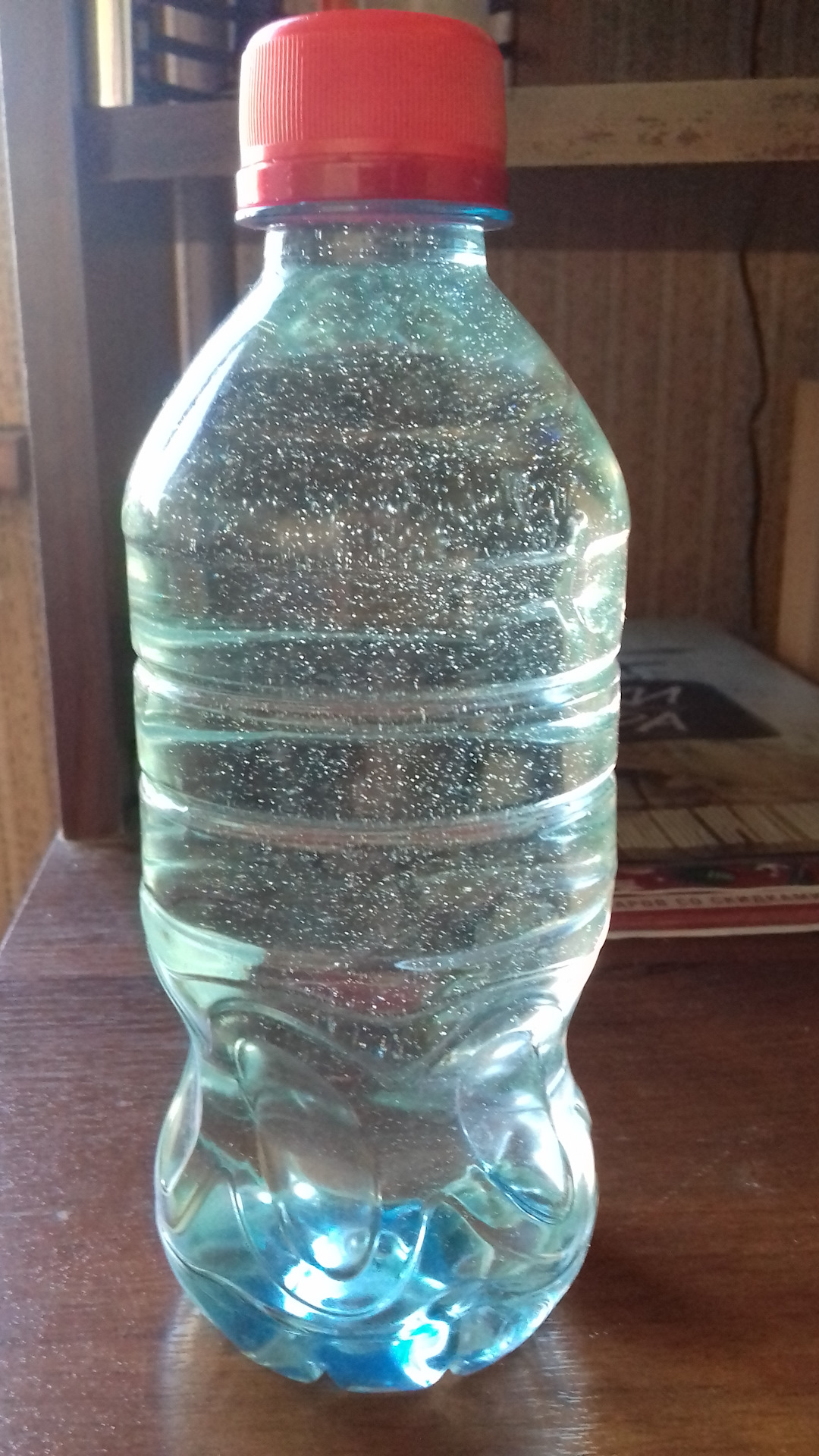

А вот так выглядит на просвет пузырьки- просто взболтал.

Привет. Остался литр. Я его сам продаю, но сейчас нет в наличии. Жду отгрузку с завода. Недели две…
Хочу для пробы взять
Да без проблем. 310 р. поллитровка ПЭТ, доставка в Питер CDEK.RU — 250 руб.
Итого 560 ру.

Недостатком диэфирных синтетических масел является их повышенная агрессивность в отношении натуральных и синтетических резинотехнических изделий. Они вызывают "НАБУХАНИЕ" и "РАЗМЯГЧЕНИЕ" резиновых прокладок, сальников и т.п. В теории, данный недостаток способно нивелировать добавление ПАО-(Полиальфаолефины), (а в нашем случае наличие ПАО в исходном продукте для смешивания), что должно компенсировать воздействие Эстеров на эластомеры (резиновые изделия) и наоборот, тк. наличие ПАО основы в масле, "СУШАТ", т.е. вызывают усадку резиновых уплотнений с потерей их эластичности, а также худшую, по сравнению с минеральными маслами, растворяющую способность по отношению к некоторым типам присадок, данные недостатки компенсируются добавлением небольшого количества сложных эфиров — Эстеров. То есть данные основы являются взаимодополняющими друг друга. В качестве приложения выкладываю результаты испытаний, правда из исследования посвященного другому сложному эфиру — масло растворимому ПАГ «Оil soluble polyalkylene glycol» — OSP PAG.
Да. Абсолютно верный интересный и уместный комментарий!
Диэфиры (диэстеры) в чистом виде обеспечивают набухание некоторых РТИ (и ПВХ тоже).
Это может быть минусом.
Но это же станет и плюсом, ведь эластичность повышается!
Про сальники это вранье все. При добавлении в масло они уже не в чистом виде

Я уже затестил 2 состава. Оба оказались слабоаты для моего авто =( Но результаты разные.
