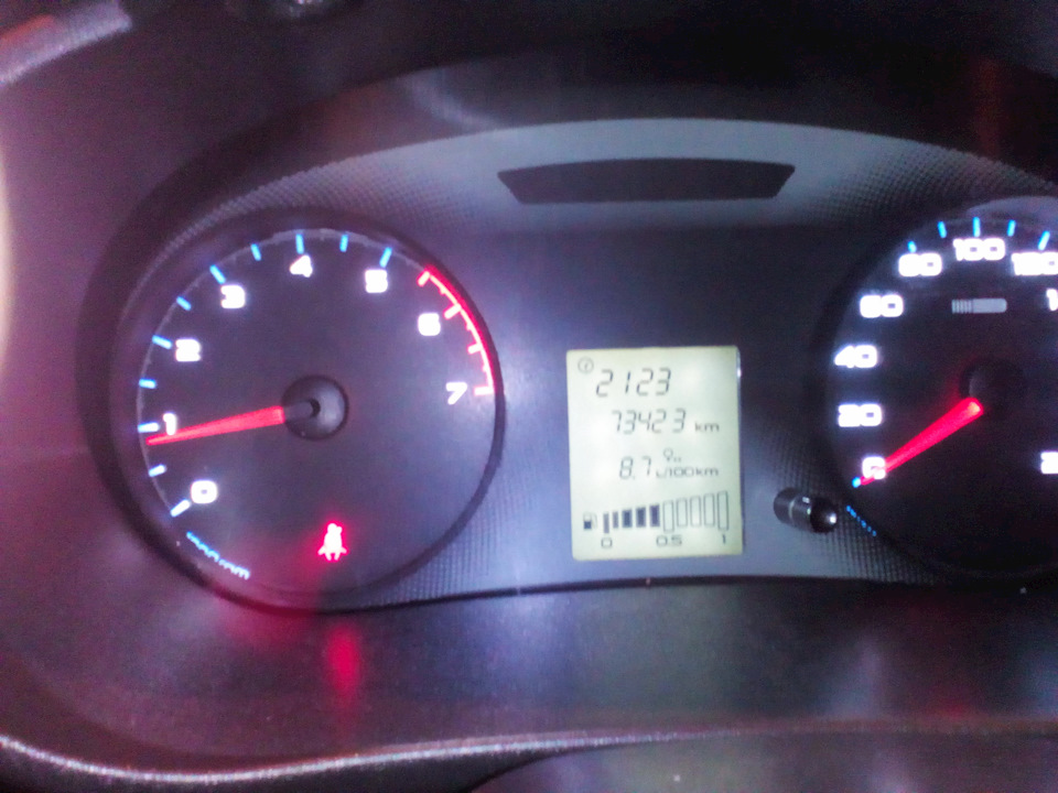

И так холостой остался в пределах 860-910 мотор подтрухивает но чуть дашь газу до 1000 уже меньше (прошивкой подправим)
работа на холостых
