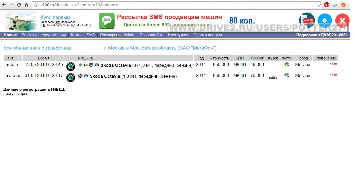

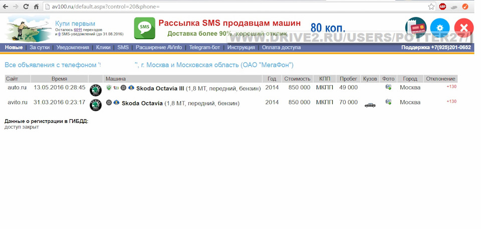

А тут продавец решил немного скрутить пробег, ведь все же хотят машины с небольшим пробегом:
Так что, прежде, чем звонить, не поленитесь и попробуйте узнать какую-то информацию о продавце. Только имейте в виду, что перекупы очень часто имеют несколько телефонных номеров.

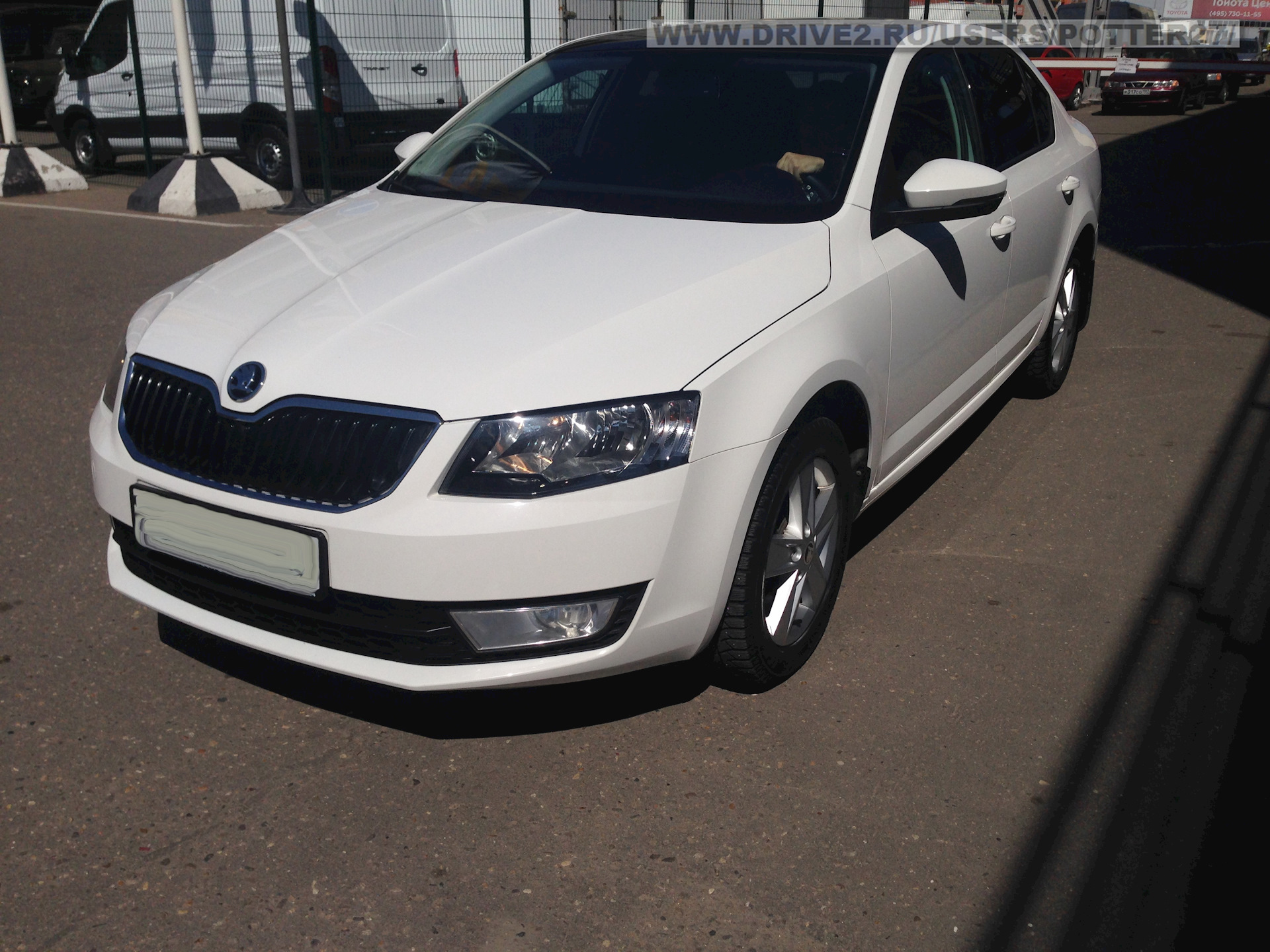

Что же, выглядела она действительно отлично. По кузову реально была без перекрасов, да можно сказать, что и без «косяков» вообще. Вот был скол на капоте:

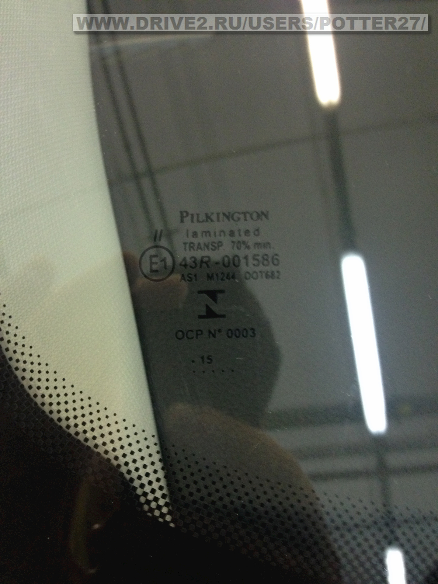

Было заменено лобовое стекло:
У Октавий — это неоригинал, хотя на многих марках машин стекла «Пилькинтон» идут с завода, так что серьезным недочетом это можно не считать в принципе, это хорошие стекла. Так же машина была на зимних покрышках, зато они в хорошем состоянии:
Еще была пленка на крыше. Про подобную я уже писал в одном из прошлых постов: История поиска и покупки Skoda Octavia 1.8T AT
А вообще, эти пленки клеили дилеры, я часто бывал в автосалонах Шкоды и видел эти пленки на многих машинах, стоявших в шоу-румах.

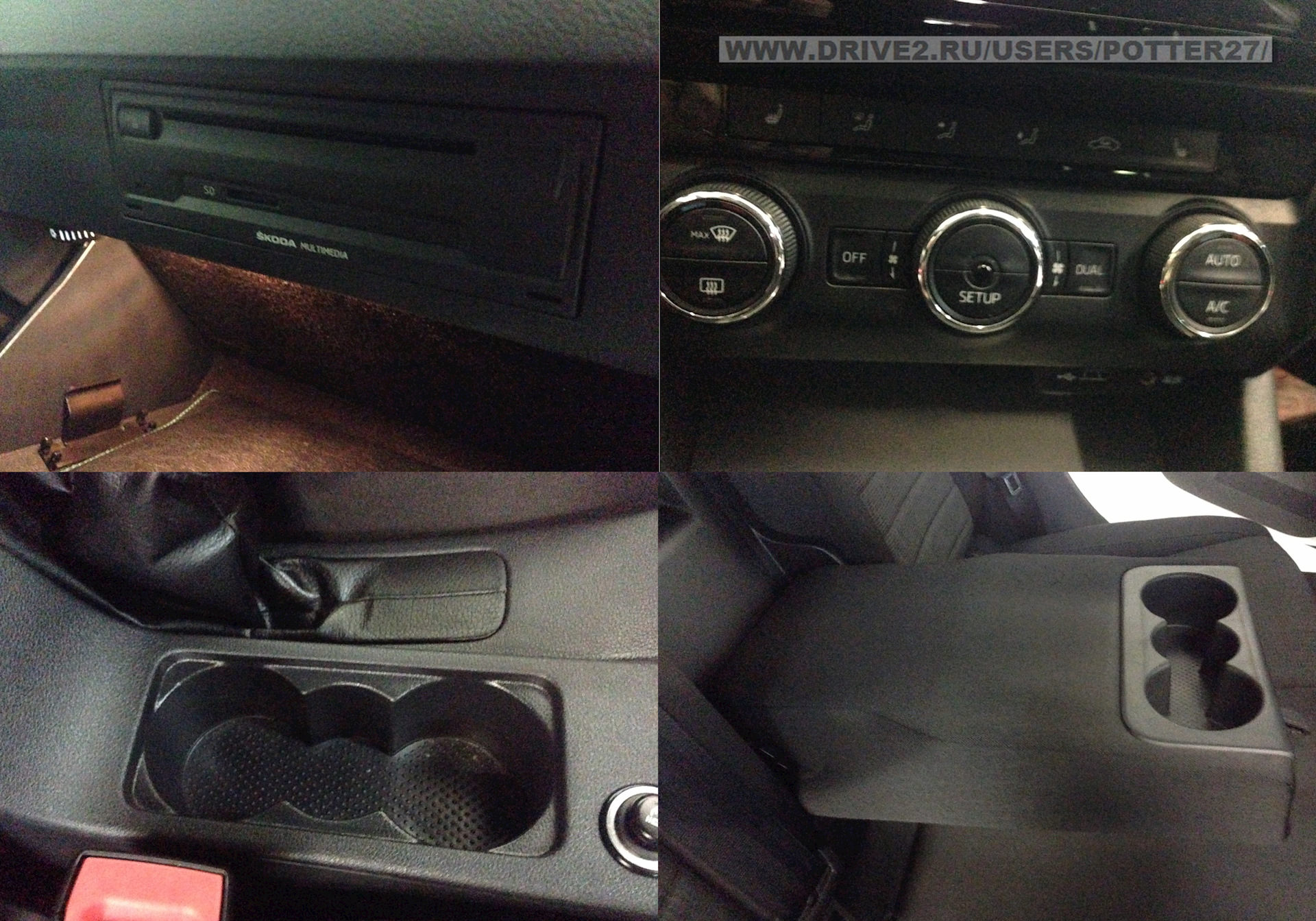

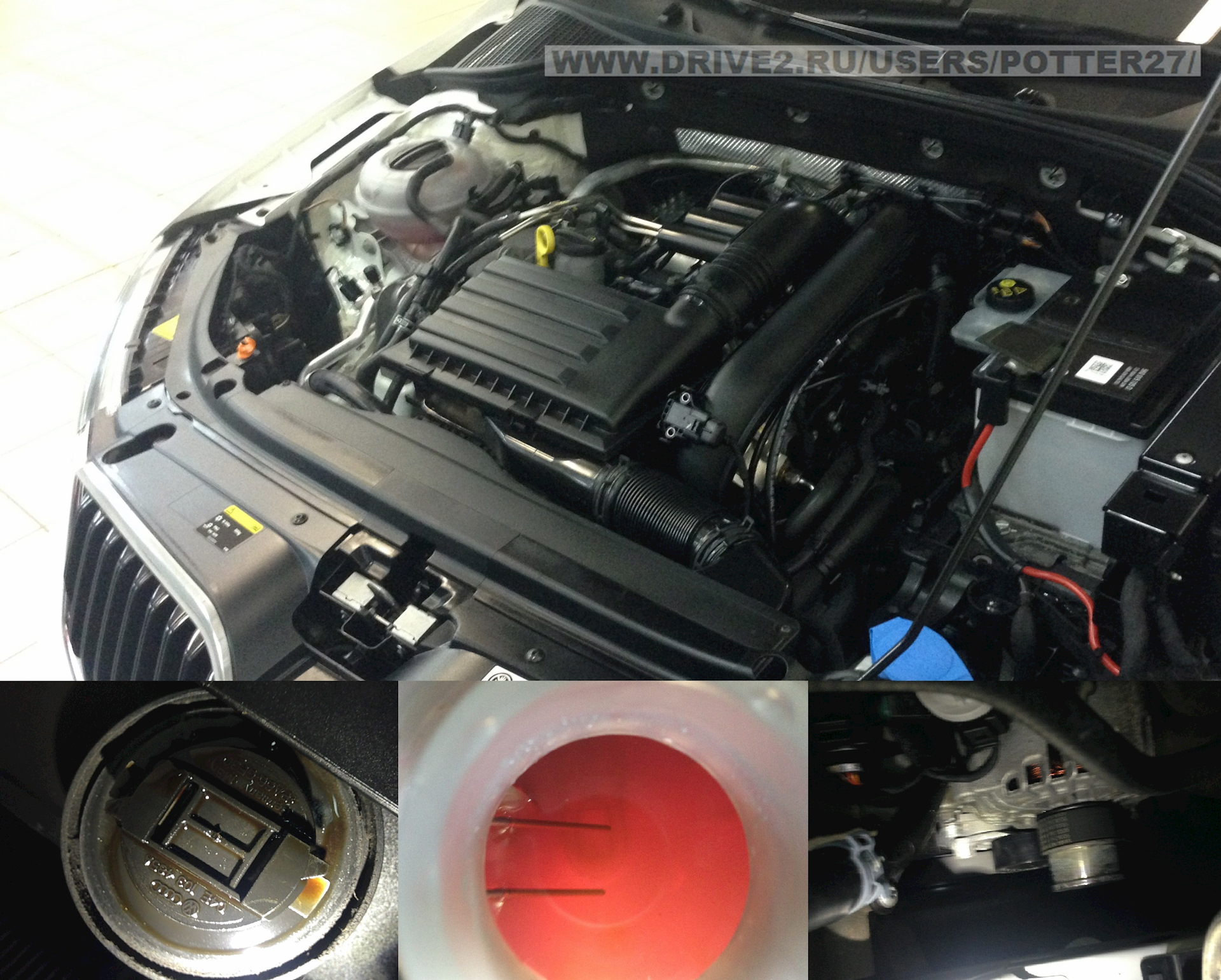

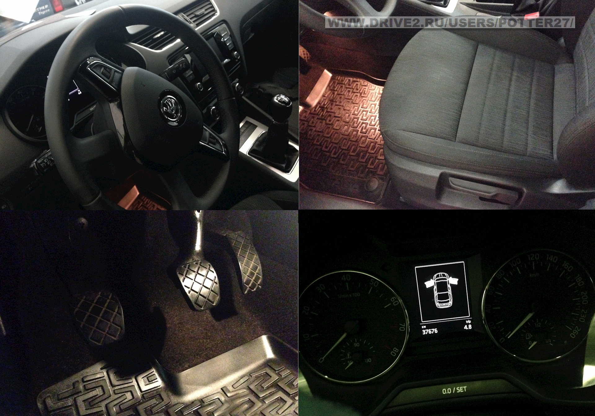

Технически машина была в полном порядке, по состоянию салона была близка к новой:
Это и не удивительно, ведь машине нет и двух лет, а при должном отношении салоны VAG-ов выглядят хорошо при куда бОльших пробегах. Тут и запах новой машины присутствовал, и никаких пятен не было:

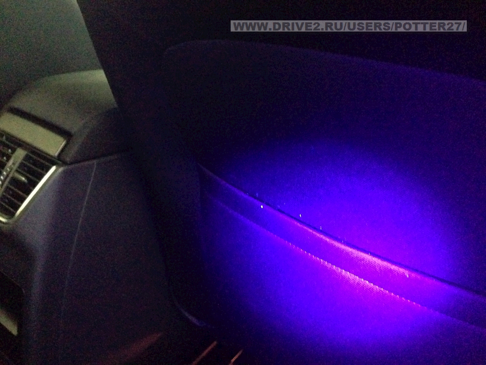

Все, что не видно глазами, можно увидеть с помощью УФ фонаря. Тут были лишь незначительные пятнышки на спинке переднего сиденья. Еще небольшие пятна на задней дверной карте, но это, скорее всего, следы полироли для пластика, убираются тряпкой:

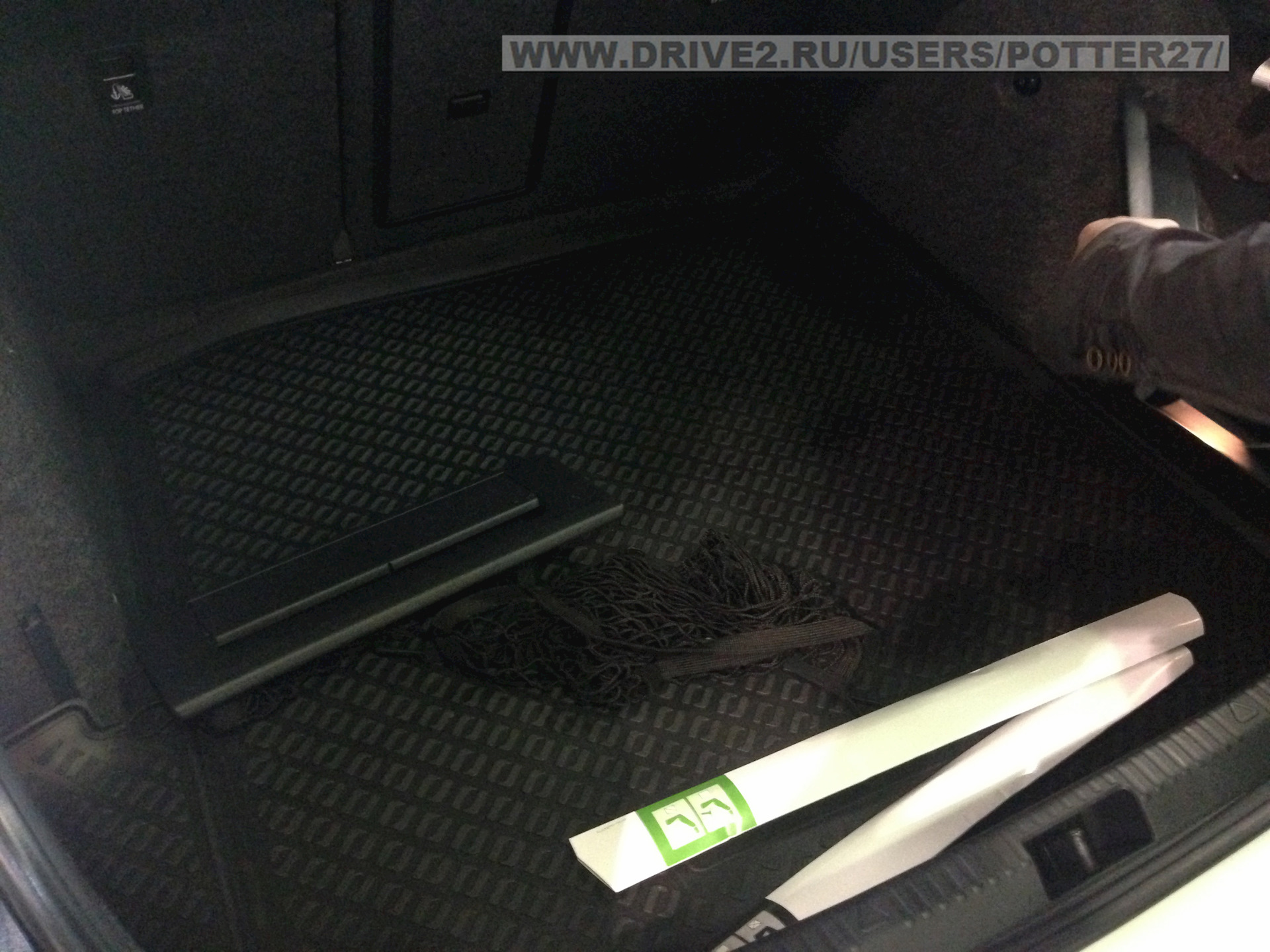

Очень часто производители в угоду дизайна и моды жертвуют практичностью с выходом новой модели. У Октавии А5 был огромный багажник, в А7 он остался таким же на мой взгляд:

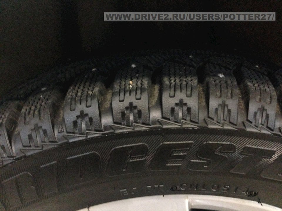

К тому же под полом полноценное запасное колесо, а не «докатка»:

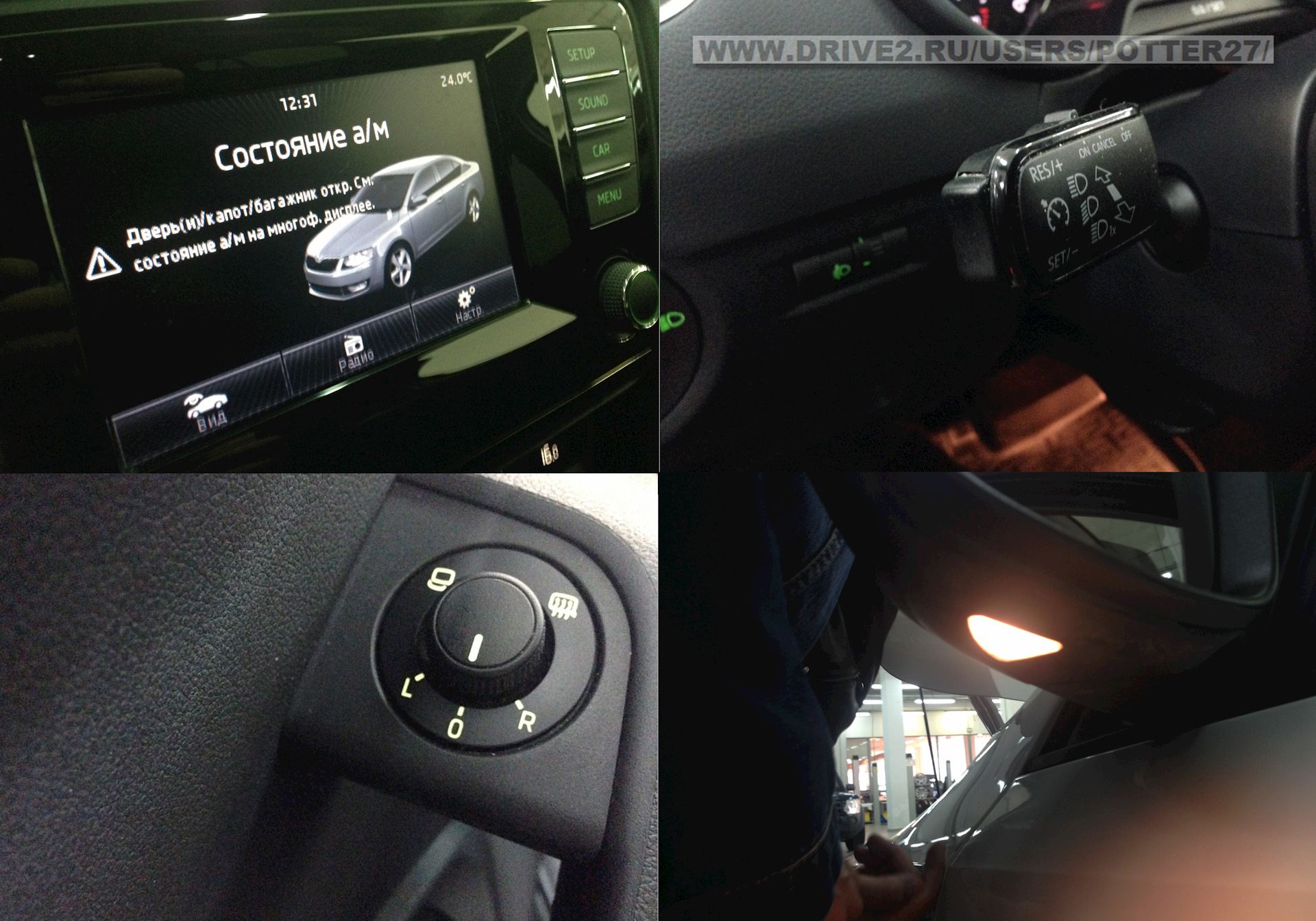

Разумеется, есть парктроники…
И много чего еще:

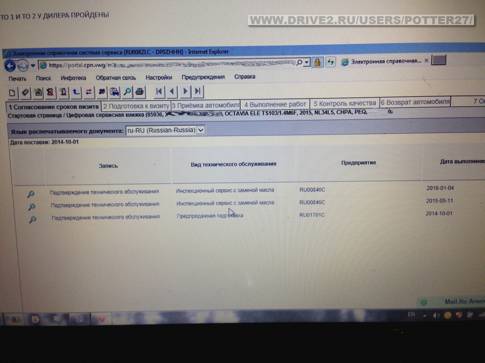

Эта машина была куплена в кредит, но он был уже полностью погашен, тут все в порядке. Теперь о сервисной книжке. Тут она электронная, но даже если бы была бумажная, то на гарантийной машине недостаточно посмотреть только на печати в ней, нужно проверить по общей дилерской базе. Т е, если человек покупает машину в Москве, а обслуживать будет, например, в Челябинске, местный дилер увидит у себя в базе, гарантийная ли машина, или нет. Тут так же все проверили, все было в порядке:

Это не черная пленка, дилеры заказывают у импортера автомобили с черной крышей. Ее не обклеевают, ее красят с завода
В данном случае — это именно пленка

Там еще пара таких "косяков" была, просто камера на телефоне их не "взяла":)
Дай бог чтобы недостатки у выбранных и одобренных Вами автомобилей, видны были лишь под микроскопом.))
