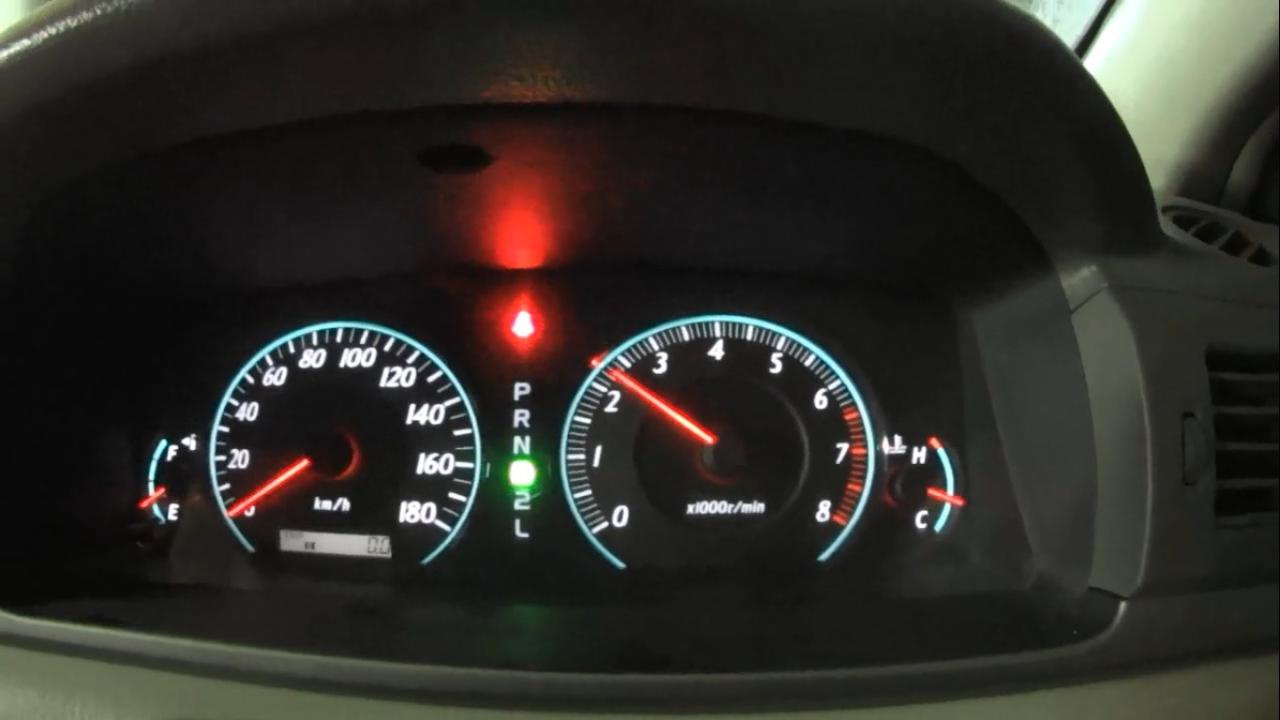

Я наблюдал за автомобилем Toyota Fielder с двигателем 1NZ-FE (далее по тексту Филимон), а мой друган Стас – за Toyota Camry (далее по тексту Камрюха) с двигателем – не помню какой. V образная шестерка.
В общем суть эксперимента – понаблюдать за параметрами двигателей. В основном – компрессия + отзывы владельцев. Я решил проводить дополнительно Stall тест, т.к. это наиболее простой способ наглядно показать мощность автомобиля.
По каждому этапу делали видео отчеты.
Я делал свои… Стас свои.

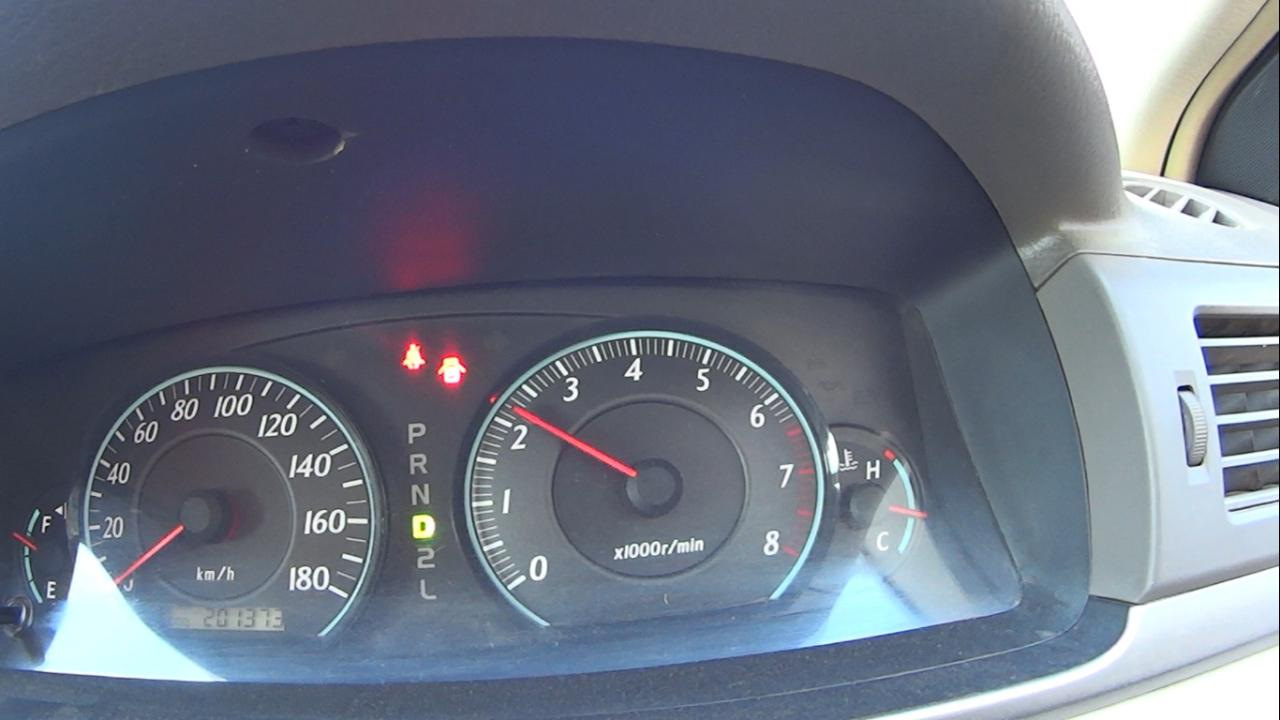

Коротенько о том как развивались события.

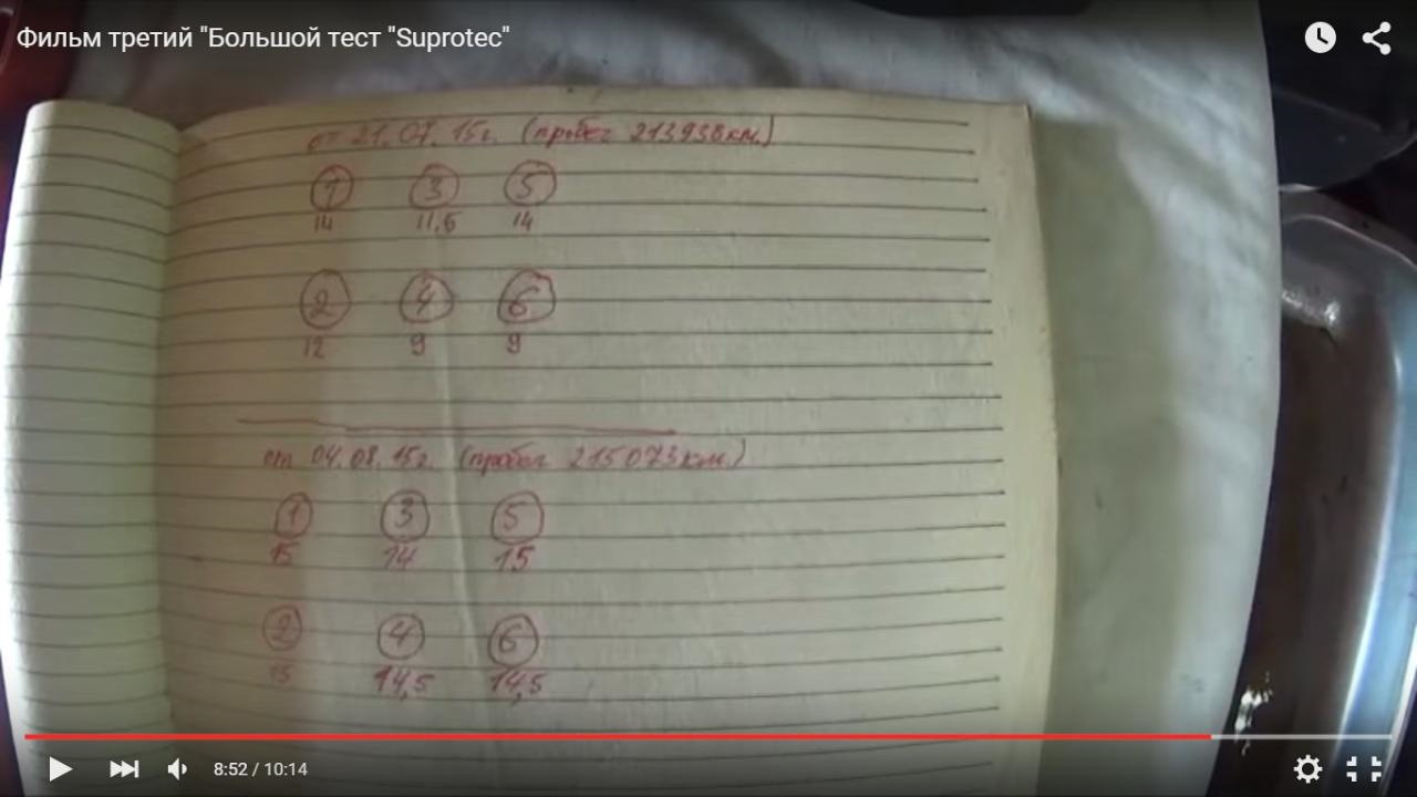

После первого этапа обработки у парней выросла компрессия.
Сталл тест зафиксировал небольшой прирост мощности.
Второй этап — у Семена показатели компрессии ушли в первоначальные и двигатель стал жрать масло.
Третий этап — без изменений, за исключением аномально высокой компрессии в первом цилиндре.

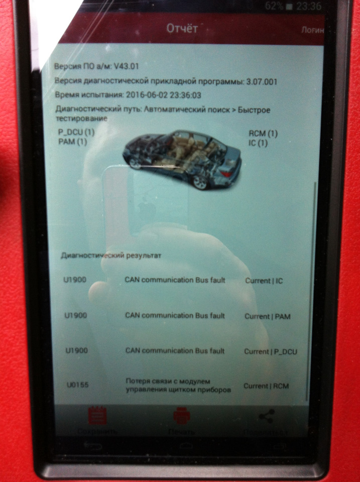

После второго этапа Семен (хозяин машины) промыл на нем инжекторы и поменял насос + фильтр. Естественно показания сталл теста изменились и поэтому я не проводил его в третьей части видео.

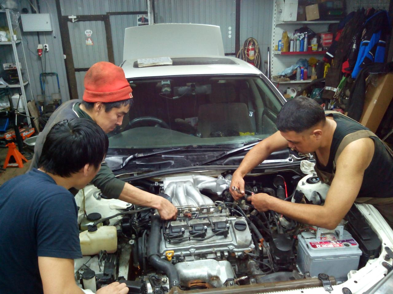

У Стаса с Петром (Камри) после второго этапа обработки Супротеком возникло резкое как понос желание разобрать двигатель. Потому как он потел маслом. Супротек тут не виноват – одубели резинки и уплотнители.
Отремонтировали мы двигатель на Камри и залили в восстановленный двигатель Супротек.

1 Супротек поднимает компрессию в ЦПГ. Да! ЭТО ФАКТ!

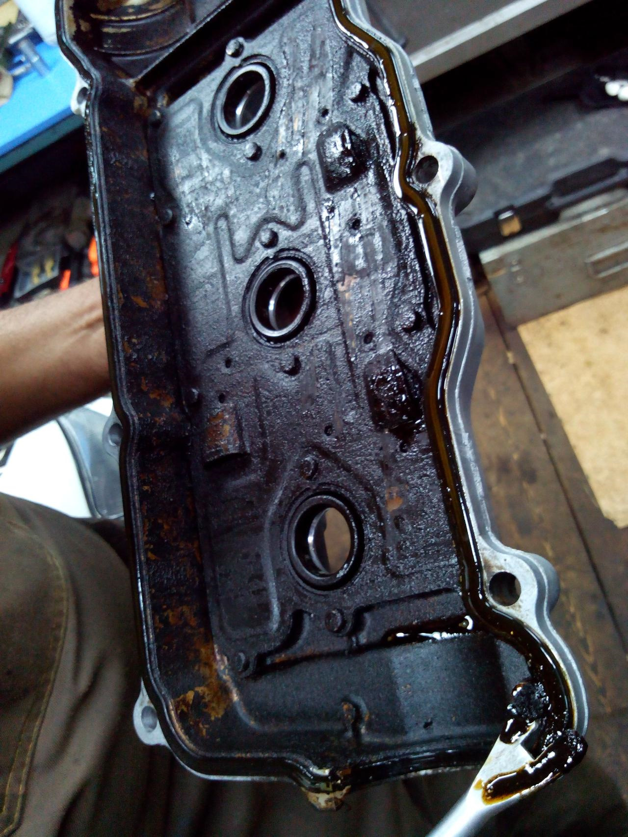

2 Супротек не восстанавливает эластичность сальников, прокладок.
3 Супротек не очищает двигатель.

А что должен? Производитель этого не заявлял! Судите по забитой говном клапанной крышке от варварского обслуживания? Об очищении производитель говорит лишь о парах трения и необходимости первого этапа за 1000 км до замены масла. Вы это делали – нет.

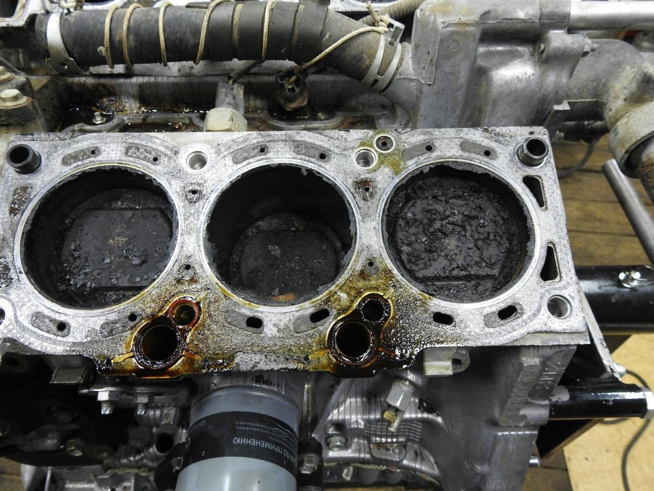

Заливал супротек дважды. После первой заливки через тыщу выкинул нереально грязный фильтр и залил второй флакон — всё по инструкции. При замене масла наблюдал нереальное количество грязи, что даже счел разумным перед заливкой свежака использовать промывочное масло.
Масло всегда лью одно и то же, замена раз в год, ежегодный пробег небольшой 7-8 тысяч, и только в этот раз столько грязи увидел.
По поводу грязи на крышке. Каким образом супротек ее отмоет? Это же не кислота и не пав. У себя ГБЦ не снимал, в маслозаливную горловину видно детали, покрытые маслом, всё в желтом цвете, что до, что после супротека.
Из плюсов — добавилась плавность (когда бросаешь газ и авто едет по инерции), снизился расход, но не сказать, что ощутимо, может на литр.
Чуда, что расход упадет с 13-14л по городу до 2-3л, я не ждал. Ну снизился расход, может даже до номинала (10-12л), что в принципе заметно. И грязи много было. Других плюсов, равно как и минусов не заметил. В мороз заводился и до этого хорошо, и после добавки. Да, пробег 220 тысяч.
Итого — ухудшения ходовых характеристик и нагрузки на кошелек я не заметил. Возможно, зная наперед о результате, заливать не стал бы. А может и залили бы — с экономией в литр за год вложения окупились бы :-)

Чудес не будет. Нагар с двигателя, который там откладывался годами никуда не денется. Плюс скорее всего вместе с супротеком было залито масло, которое также увеличивает нагар.
Что же касается расхода топлива — нужно только инструментальный контроль производить. Т.к. например 5% разница в расходе топлива или в динамике человеком ни ощутится никак.
