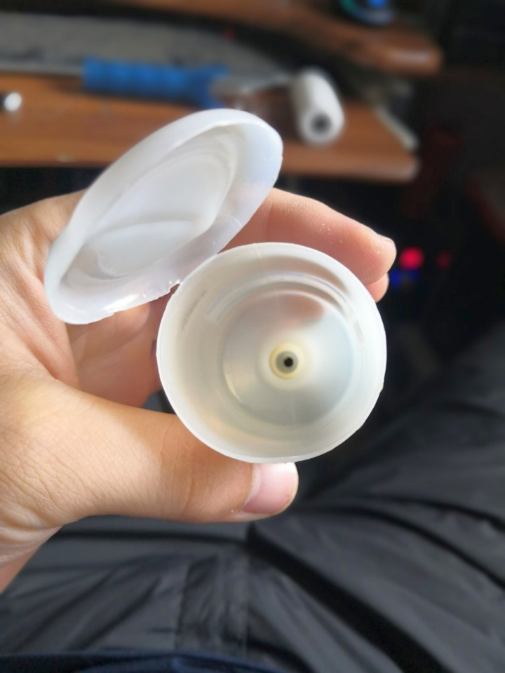

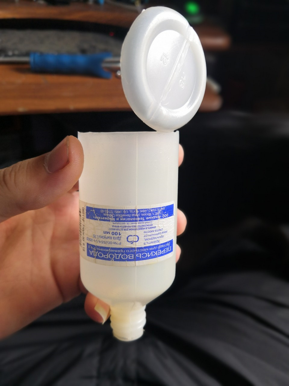

В результате опять появилось желание к экспериментам (а мы их любим), целью которых – сделать себе свой личный, удобный вискозиметр. Удобный – он будет меньше и уже не надо будет 150- 250 мл краски, достаточно будет и 100 грамм. Это как раз половина стандартного пластикового стакана.
Мыть вискозиметр теперь удобно! Замерять тоже удобно.

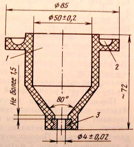

В первоначальном исполнении, как я понимаю важны как диаметр, так и длина сопла, и, не менее важен диаметр воронки.

Поясните пожалуйста, правильно ли я понял, разница в скорости вытекания в оринигальном и самодельном вискозиметре не линейна? Поясню, если растворитель из самодельного вытекает ровно в два раза быстрее чем из оригинального, то краска наоборот медленнее. К чему я веду, если самому сделать вискозиметр и настроить его, взяв за эталон растворитель, т.е. чтобы он вытекал 10 секунд, то не факт, что вязкость другой жидкости будет измерятся правильно?
Доброе время. Совсем глубоко я не копал, искал любую подходящую ёмкость чтобы было удобно её мыть и тратить меньше растворителя. Один раз найти удобную вязкость и её повторять.
По моему линейности никакой нет. Отверстие в родном вискозиметре именно 4 мм. Если оно окажется чуть меньше, то и все показания изменятся.
Так решили, так посчитали удобным. Емкость 100 мл и отверстие 4 мм.
Но растворитель брать за эталон мне кажется неправильно.
Если кто в Москве, у меня есть вискозиметры STAR по 90 рублей. Интернет магазин, одним словом.
Один раз попользоваться родным вискозиметром и сделать свой, более малый. Родной нужен как эталон
