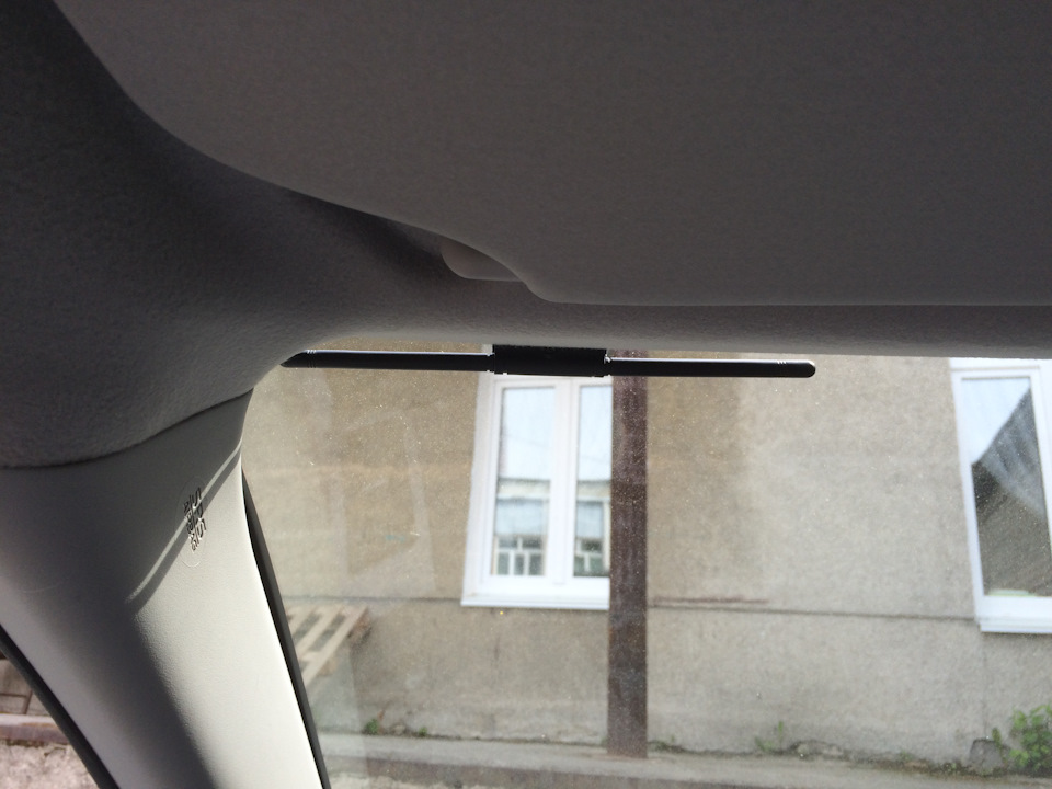

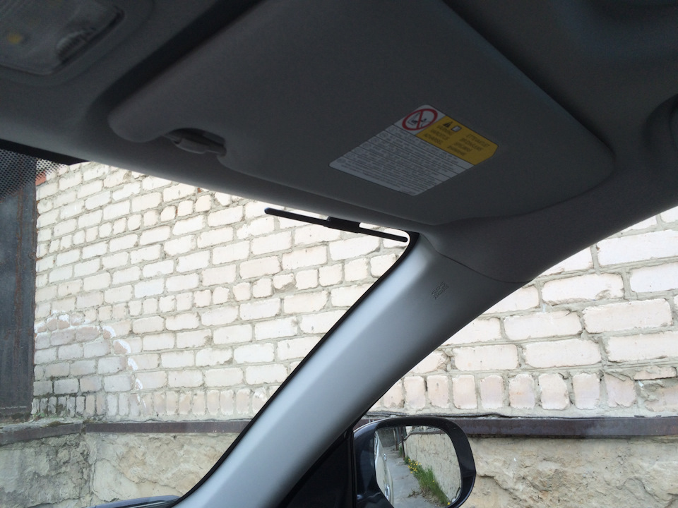

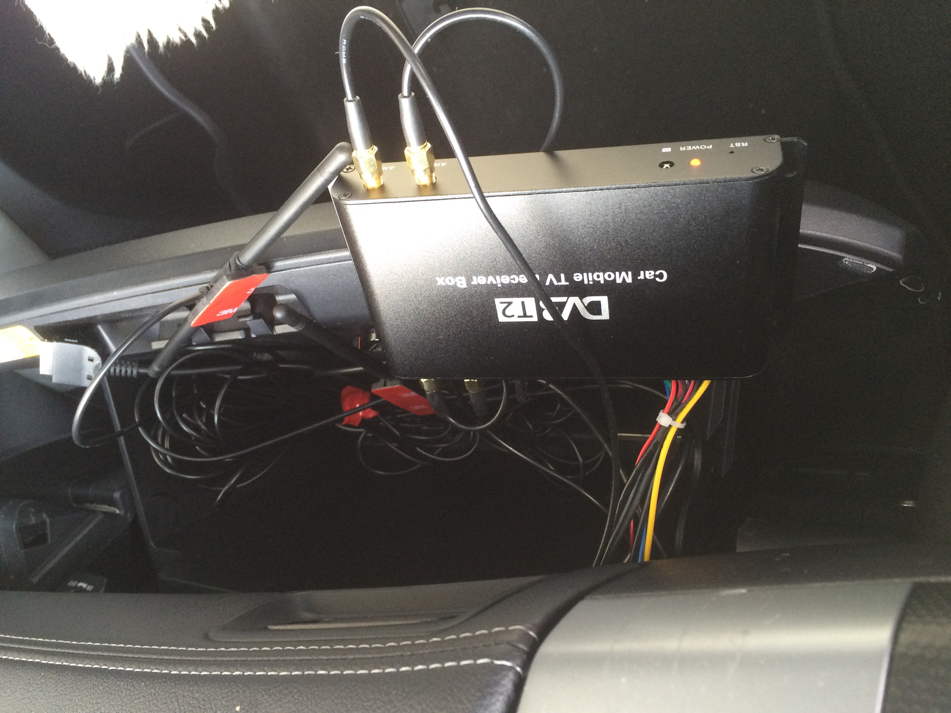

Пару месяцев назад купил TV-тюнер DVB-T2 (цифра) на 4 антенны на АЛИ es.aliexpress.com/item/Fr…l-Car-TV/32547851425.html
Цена вопроса 7т.р.

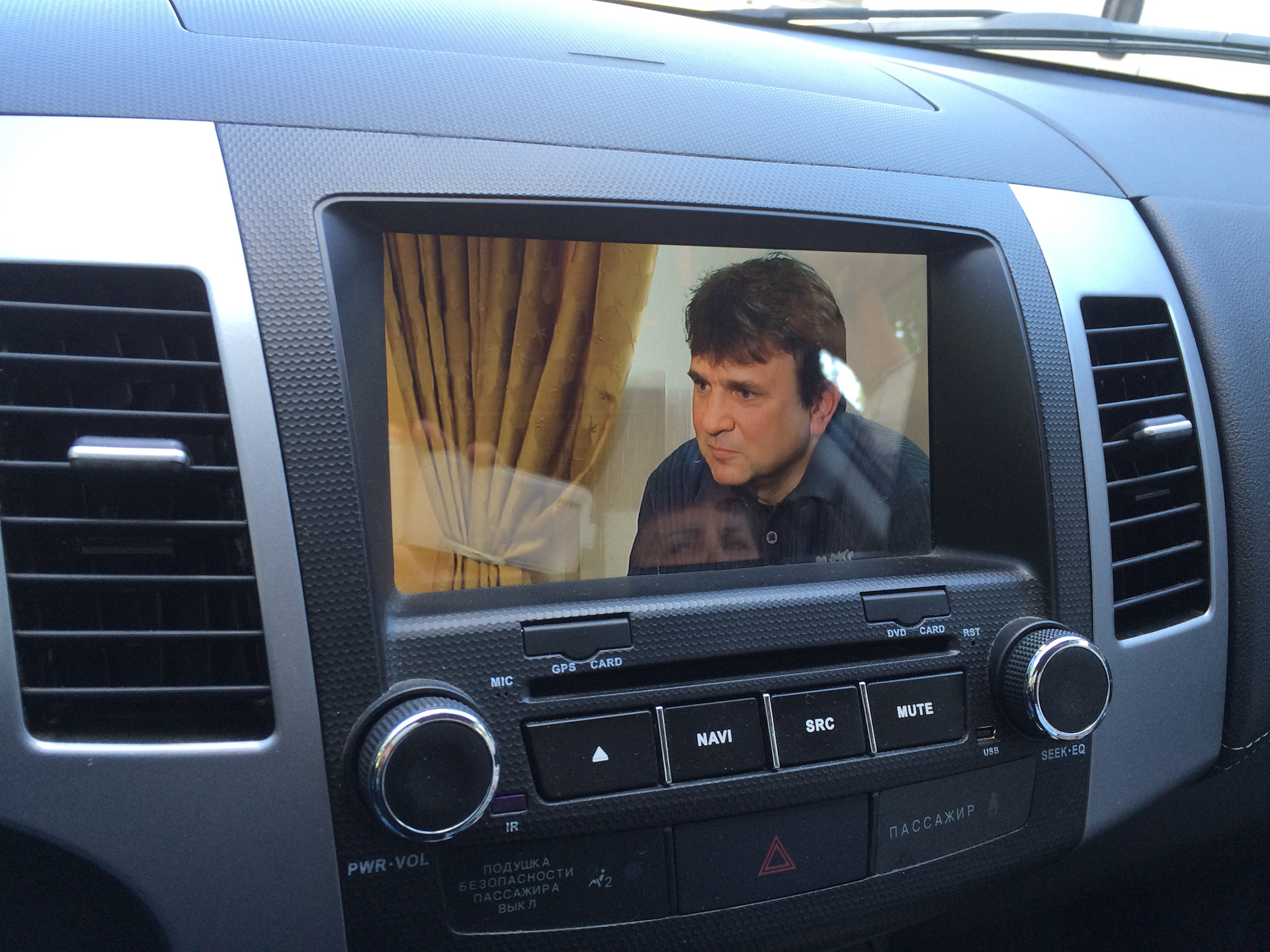

Решил установить себе, чтобы смотреть телевизор на своём ГУ ГУ Redpower 18056
Подключил на AV- видеовход, поэтому тюнер работает пока только с пульта который шел в комплекте, затем в планах выпаять аналоговый тюнер который сейчас стоит в ГУ и получить в итоге управление тюнером и переключение каналов с кнопок на руле.

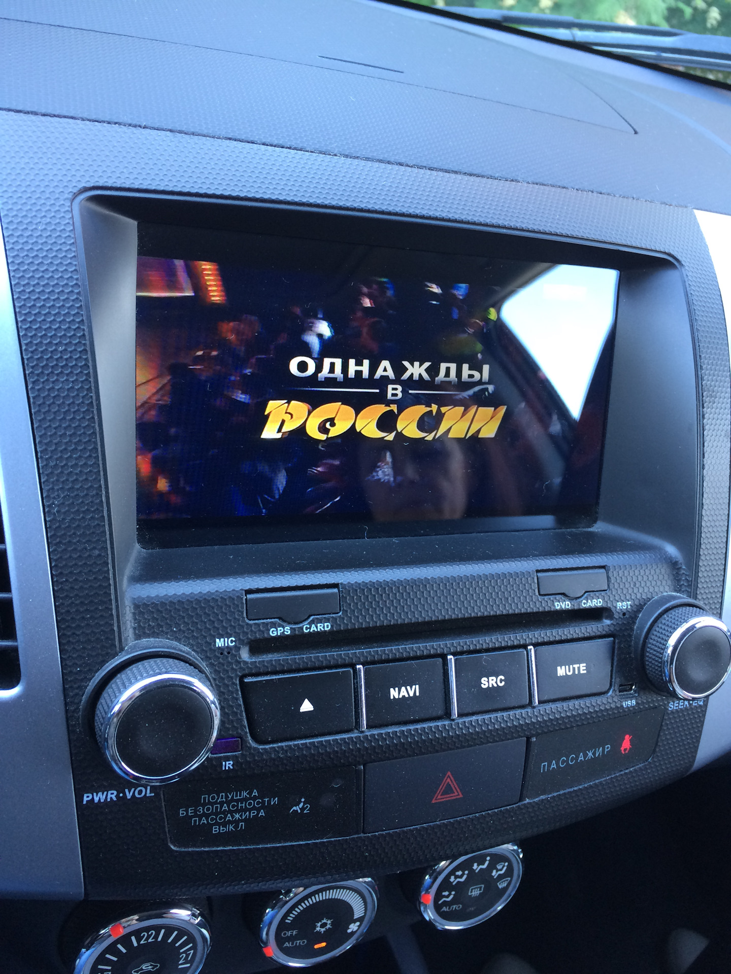

Общие впечатления после нескольких дней эксплуатации очень положительные всё работает без помех, картинка не сыпется на скорости. И это при том что поставил пока только 2 антенны из 4.

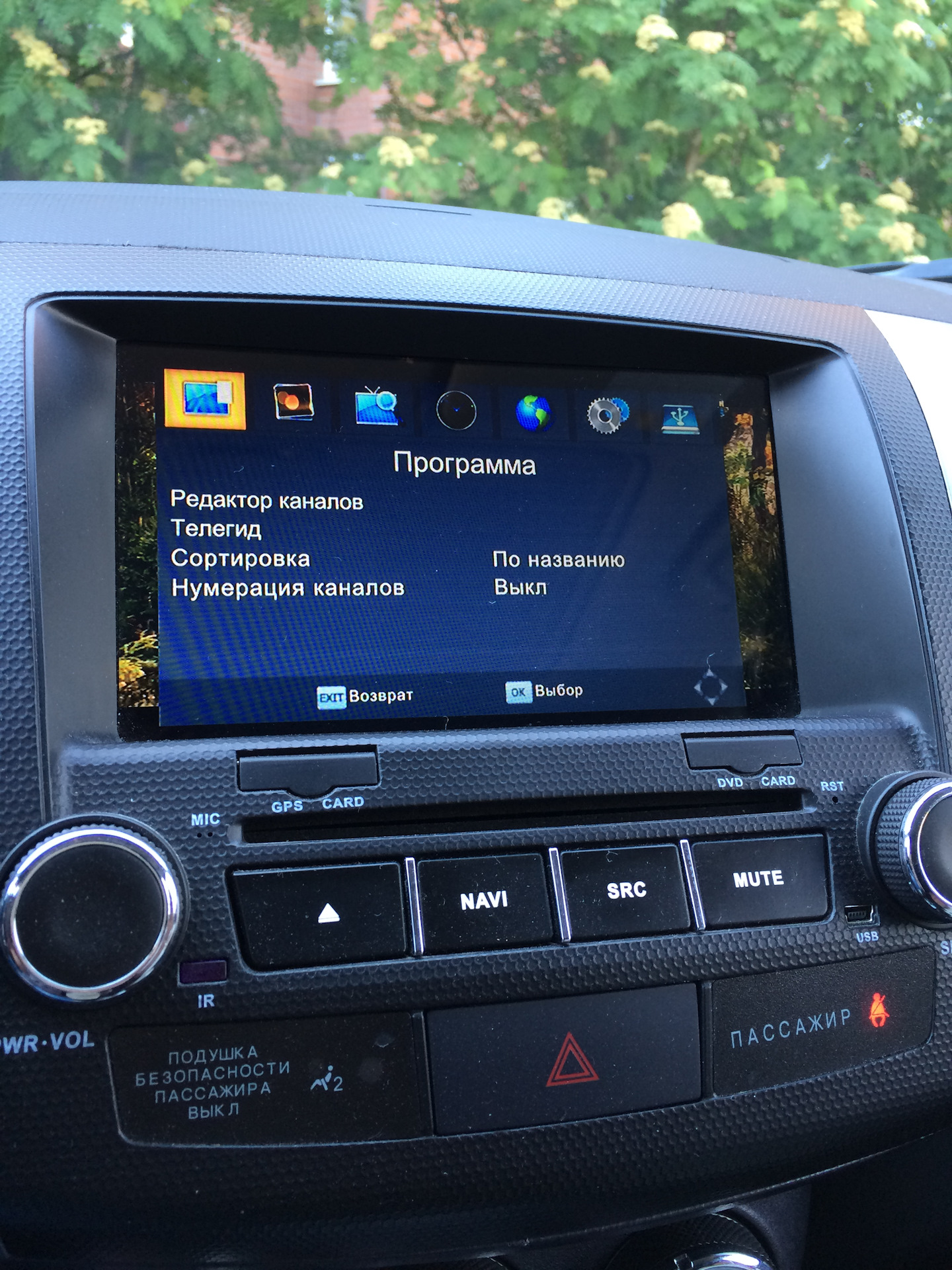

Прошивка которая шла с тюнером показывала крякозябру в названии каналов на русском, что вылечилось перезаливкой новой прошивки с сайта редповера.

смог подключить чтоб управлять самой магнитолой без пульта?
провода IR, RX, TX куда подключать, ?
Поленился переделывать, управляю с пульта, да и все равно собирался менять на 310 серию.
До какой скорости нормально показывает?
Если сигнал норм, то на любой.
На двух антеннах из 4 нормально принимает?
Хорошо и на 2х показывало, еще 2 поставил совсем недавно и особо разницы не увидел
